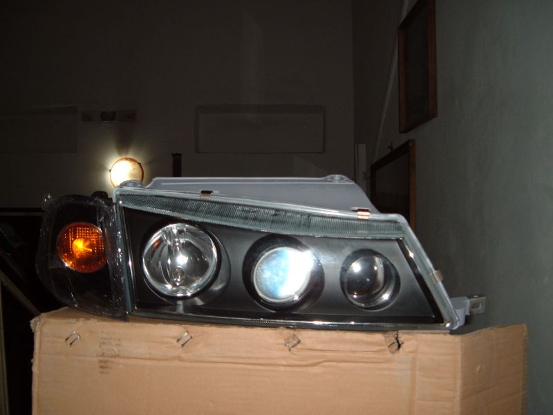

oare astea fac treaba mai buna? :rolleyes:
  • Like 1
Chinezarii proaste. foarte aspectuoase, insa fara eficienta..
cata50 de unde pot lua un set ca ala ? si la ce pret ?
