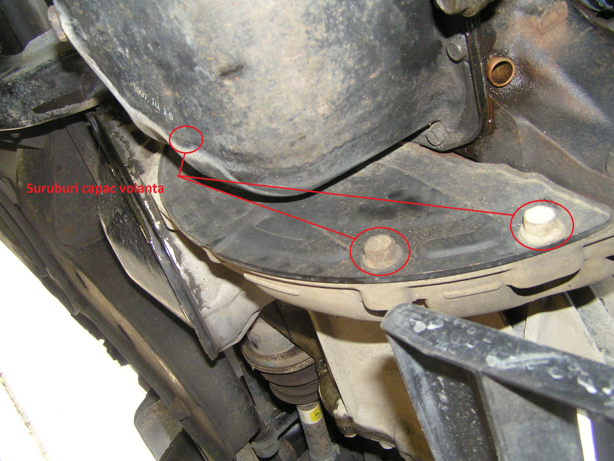

Le: La Nubira euro II, baia de ulei este din aluminiu si nu mai are tabla cu 3 suruburi la volanta. Poti bloca in schimb prin lateral,(are fereastra de vizitare) langa intrarea in cutie a planetarei lungi.

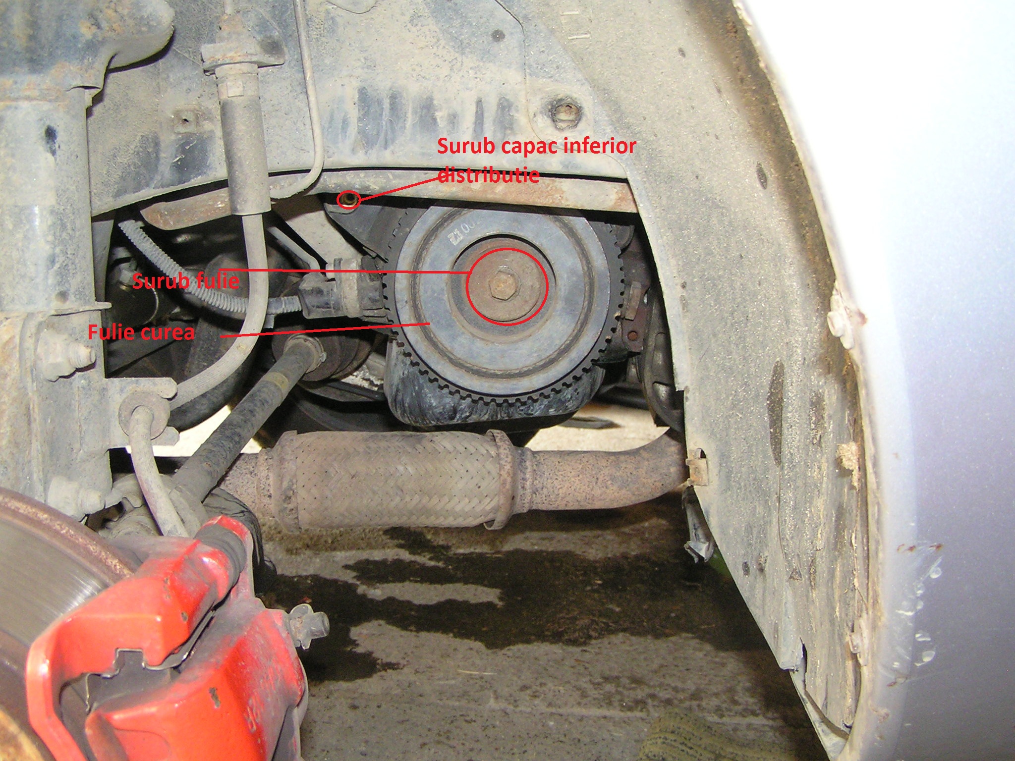

O mica adaugire. In general, daca dintr-un motiv sau altul nu se poate bloca volanta pentru a desface surubul fuliei, se baga in viteza a 5-a si se tine apasat pe frana ;) .

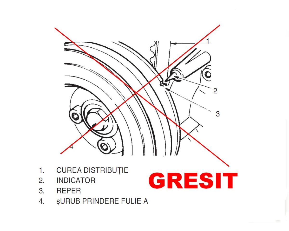

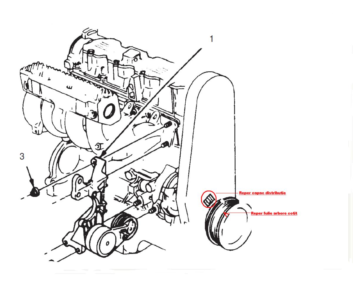

Pentru Espero SOHC 1,8 si 2,0. Reperul fuliei arborelui cotit, se aliniaza cu reperul de pe capacul de protectie a distributiei. In manualul de service se indicat eronat, conform Fig.26. Reperul pinionului arborelui cu came, se aliniaza cu semnul marcat pe capacul din spatele distributiei, la fel ca in Fig.25.

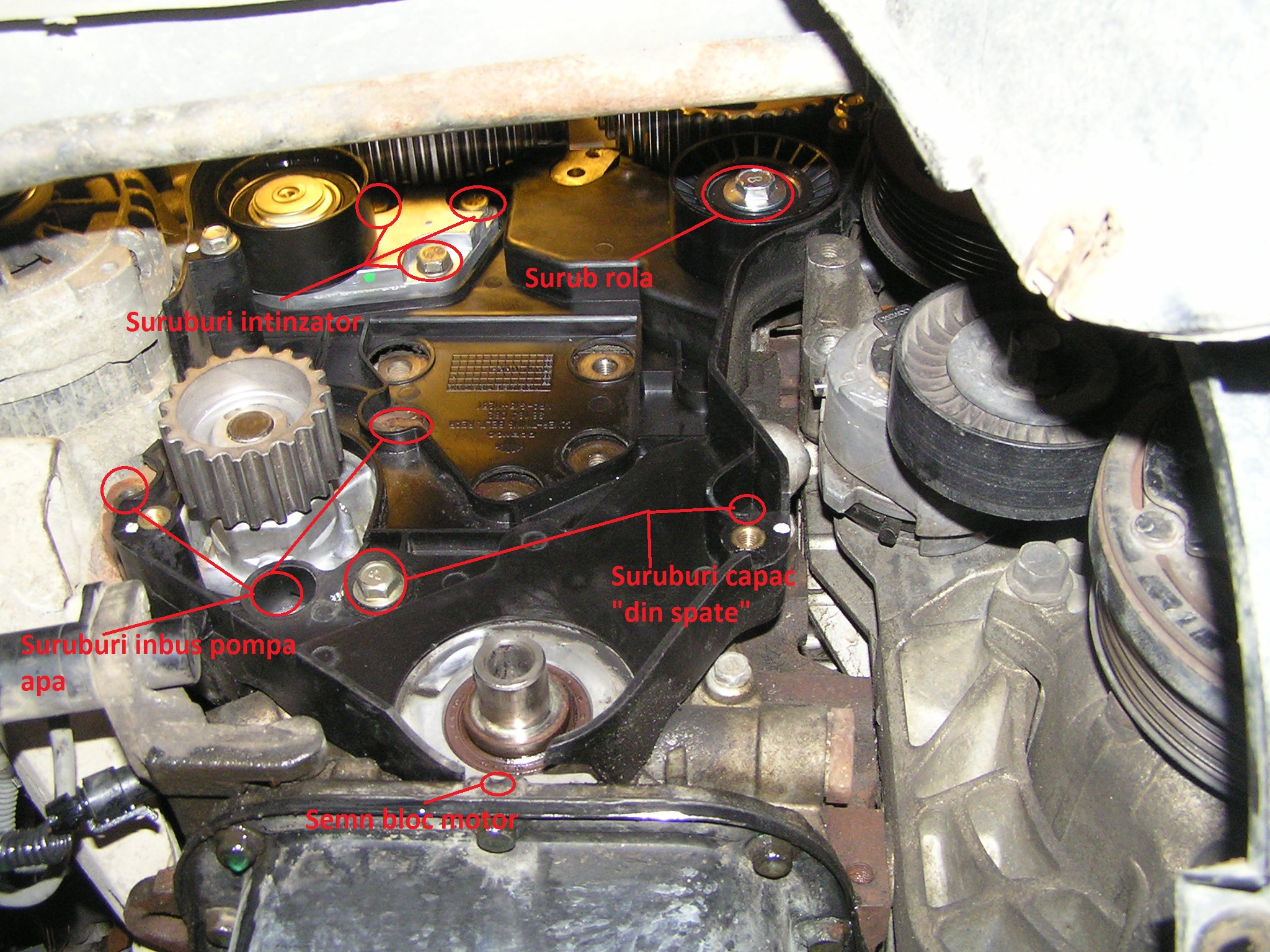

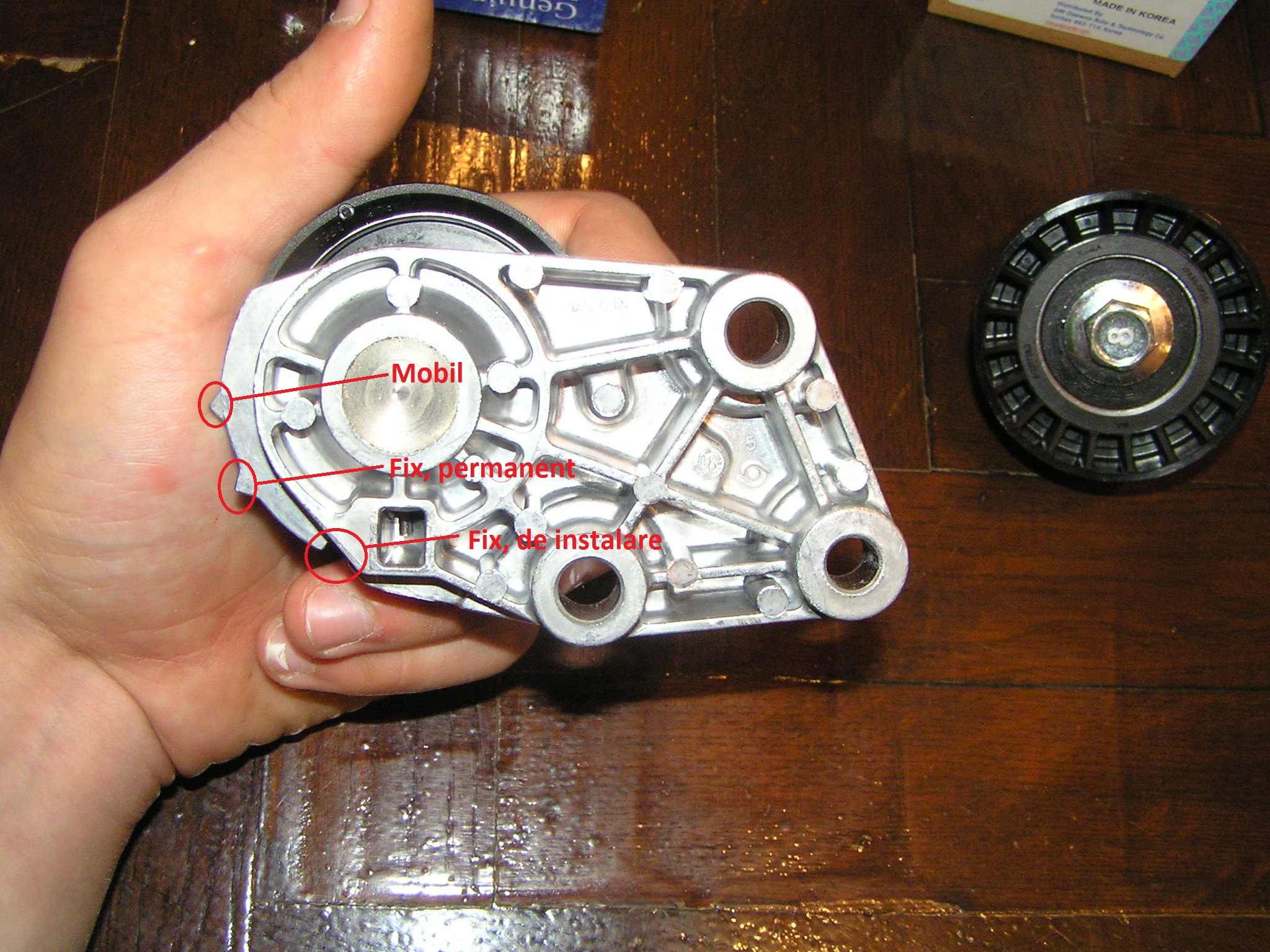

13. Cu ajutorul cheii de 16/28 sau a moxului, clestelui mare.. se invarte pompa de apa in sens contrar acelor de ceasornic, pana cand cureaua nu mai sta tensionata
Deci se poate si fara dispozitivul special mentionat in manualul de service, J-42492? Este loc de manevra pentru o cheie fixa? Multumesc anticipat.

La prima, pct 13 nu vei reusi sa rotesti pompa, dupa atata timp sigur e calata de la mizerie. Se detensioneaza desfacand rola fixa prima.
In schimb poti roti cea noua pentru a tensiona cureaua noua sa ajunga la semn intinzatorul.

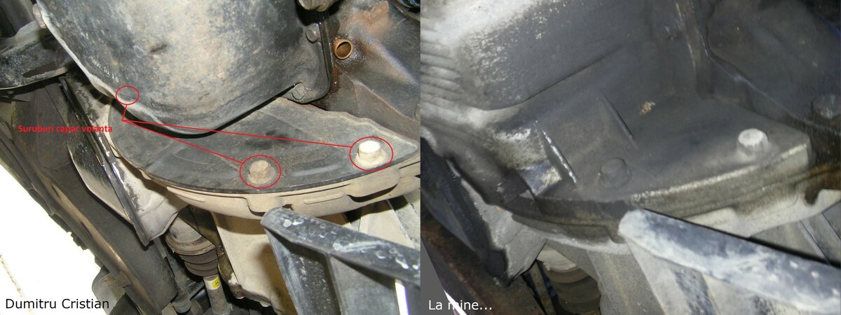

6. Cu ajutorul mini-levierului sau a surubelnitei cu cap taiat.. se blocheaza volanta (are niste gauri)
Are cineva o poza cu gaurile respective?

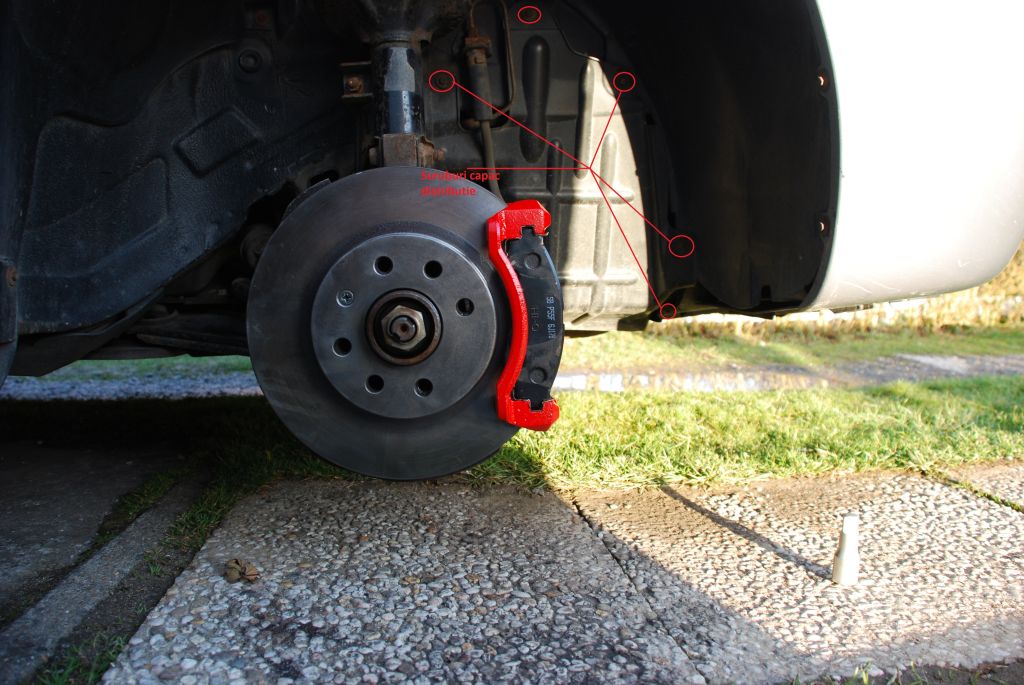

Are cineva o poza cu gaurile respective? Intreb pentru ca la mine pare sa nu existe o aparatoare demontabila. Comparatie de poze mai jos. Oare nu ma uit unde trebuie?
Apropo, vad ca unii folosesc pistol/surubelnita cu impact: video. Se poate face asta fara blocarea volantei, sau exista riscul sa se strice ceva prin motor? Daca se poate, sa fie atunci macar in viteaza a 5-a + frana? Aceeasi intrebare si pentru etapa de montare / insurubare.
La service nu au facut nimic special, pistol cu impact, masina pe liber, s-a desfacut imediat. Compresia motorului cred ca are suficienta forta ca sa se opuna desfacerii surubului.
Poti sa ii scrii lui @Dj_Dark un mesaj personal ca sa il vada, el s-a tot jucat cu masinile lui 🙂
Multumesc pentru confirmare! Desfac cu pistol cu impact atunci.
La strangere tot pistol cu impact au folosit? Poate ar merge, avand in vedere supra-strangerea (95 Nm + 30° + 15°).
La impact care stie peste 100 nm (gen de-ala de roti de vulcanizare) se desface imediat. E vorba de inertie nu de compresie si nu se strica nimic.
Dar cum majoritatea muritorilor de rand nu au pneumatic (alea electrice nu prea desfac), treapta 5, frana actionata (neaparat cel putin 2 prezoane bagate daca ai roata jos, altfel risti sa sficuiesti surubul ala care tine discul) si cheie de roti serioasa (sau o mica teava pe cheie 😄 ).
La strangere fa cu dinamometrica, nu folosi impact sa nu faci vre-o nefacuta.
La daewoo e simplu ca nu e strans tare, sa vezi la dizel ce misto e la 300 nm 😄 .
PS, daca fulia are 4 suruburi mai mici in jurul aluia mare se poate demonta de pe pinion, drept urmare nu mai e nevoie sa umbli la ala mare, poti schimba distributia si fara.
Edited by Dj_Dark
