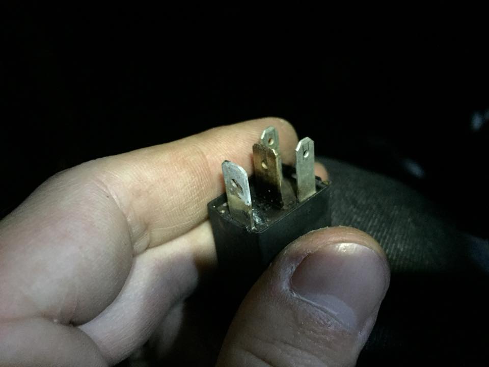

Si problema e mai "groasa" de atat. Din pacate in unele cazuri problema este la mufarea firului in tablita. Dupa 10 ani contactul oxideaza si genereaza acelasi comportament.
Cel mai bine in cazuri de genul se taie firul si se cositoreste sanatos de lamela. Eu asta as face daca tot desfac acolo, macar la consumatorii mari gen blower high, dezaburire spate, compresor AC...etc.
Am aceeasi problema la blower high dar spre rusinea mea nu am rezolvat-o. Oricum e inutil, in noua configuratie treapta a doua de ventilatie nu mai este conectata, se va conecta odata cu AC-ul cand se va face.

Eu am rezolvat problema prin adaugarea unor relee suplimentare in comp. motor, pt fiecare ventilator.
  • Like 1
Share on other sites
:) Pai au deja relee, in ritmul asta schimbi toata instalatia usor usor.
La releele alea ai pus si sigurante?
  • Like 1
Releele sunt sub bord. Inseamna trasee lungi, caderi mari de tensiune, alimentare prin contact etc. Deci, o instalatie prost proiectata.
Bineinteles, am sigurante. Am scris ca tot ansamblul de relee de faruri, proiectoare ceata si ventilatoare l-am adaptat intr-un panou de Espero din comp. motor. Acesta are sigurante.
Edited by cris06
  • Like 2
Buna asa ;) . La espero s-au desteptat, au pus panoul de relee langa baterie. Din pacate Majoritatea sigurantelor (inclusiv aia de blower high) tot in cabina sunt.
