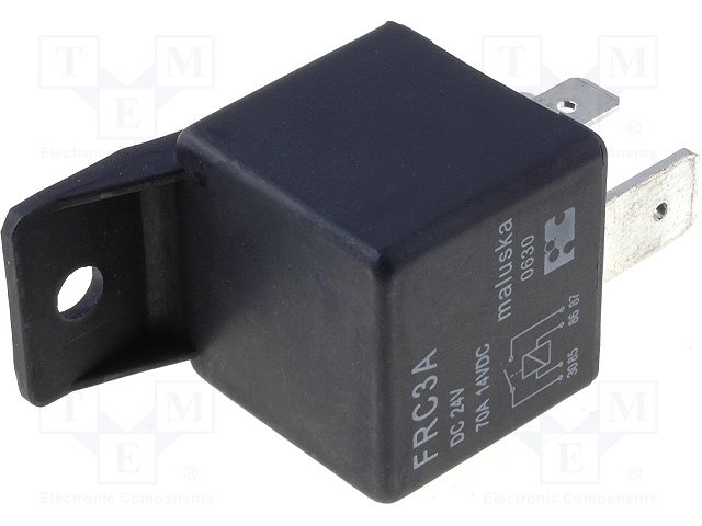

Gasesti la dezmembrari relee cubice cu 4 sau 5 pini. Sa nu aiba electronica in ele. Daca au bornele cu numerele 85, 86, 87, 30 sau 87a e ok.
Cam de-astea:

Apropo de relee mai sus. Mare grija cu alea cubice, alea de la daewoo au 2 pini inversati fata de unul de 30A standard pe care il gasesti la orice magazin (gen alea cu ureche din poze). Nu stiu daca se potrivesc in soclu dar daca se potrivesc nu vor functiona.
Deci de la dezmembrari si sa aiba siglade daewoo pe ele, altfel trebuie modificata instalatia.
Share on other sites

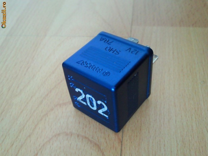

Din acest motiv nu am utilizat socluri! In plus, releul de 70A din gama VAG are pinii de forta 30 si 87 mari (cam 1cm latime) iar cel de masa e mic (cam 2mm). Din fericire, am avut papuci speciali pe marimile alea. Majoritatea releelor noi, cu ureche, sunt chinezesti. Nu stiu cat de fiabile sunt..

Astazi am fost la electrician si mi-a pus un releu de 70A de VW mi se pare sau AUDI , avea si un cod parca 404 sau 408 , nu-mi amintesc . Acuma partea electrica la contact numai se incalzeste mai deloc , doar releul se incalzeste putin !
Mi-a placut cum a lucrat numai ca mi-a cositorit firele pe releu, nu mi-a pus papuci in caz ca se arde sa il pot schimba ... I-am zis de asta si mi-a garantat ca se strica masina dar nu pica releul ala ..
Sper sa tina deacuma
Are dreptate, ai dat peste un electrician bun, pastreaza-l aproape ca stie ce zice si face.
Ca sa si explic: papucii nu fac contact perfect, in timp se mai si uzeaza, mai oxideaza. De la contact imperfect apare caldura in zona respectiva, care duce la contact si mai imperfect si la probleme. Cositorirea e ideala si releul ala nu cred sa crape. In ultima instanta, taie firele si pune altul.
