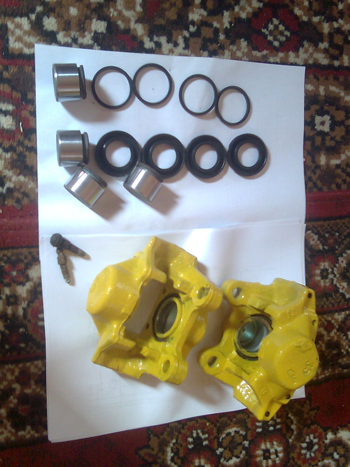

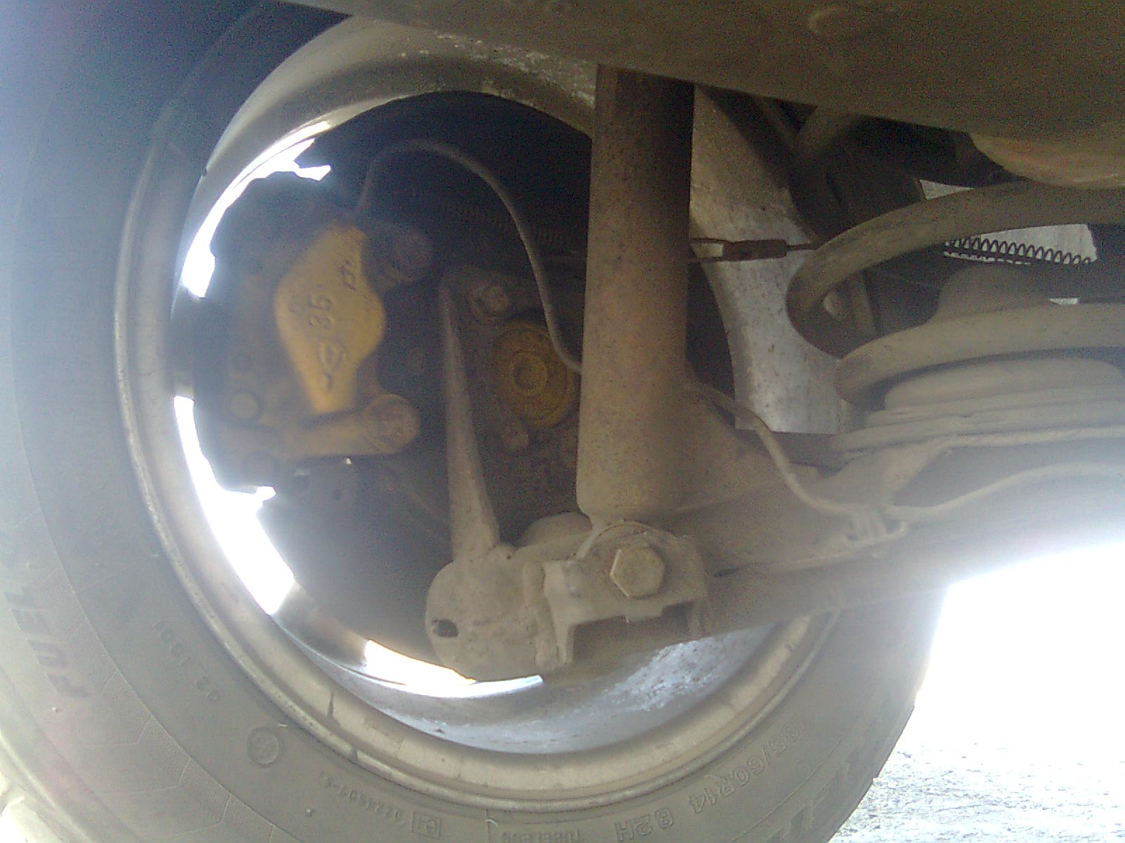

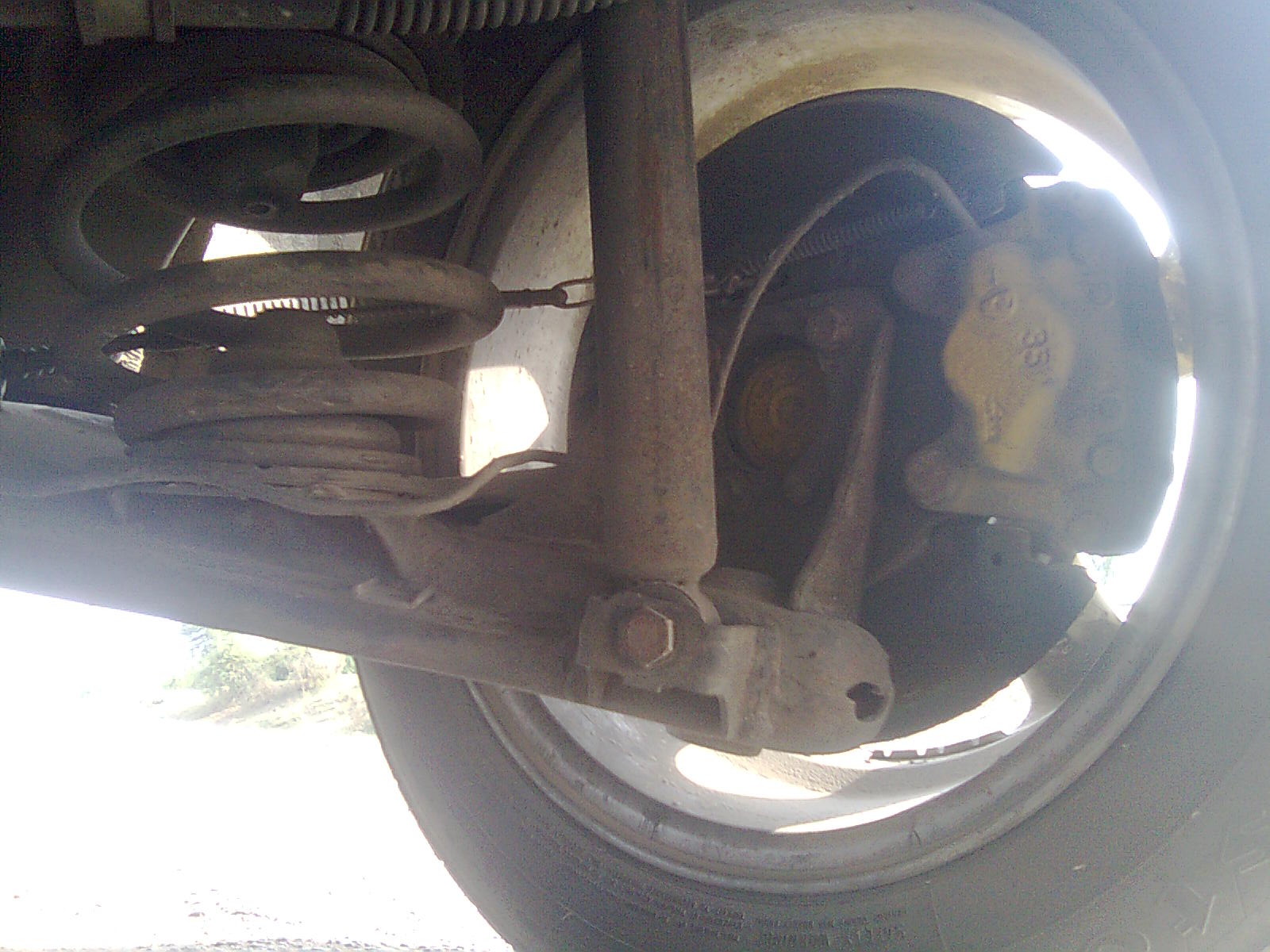

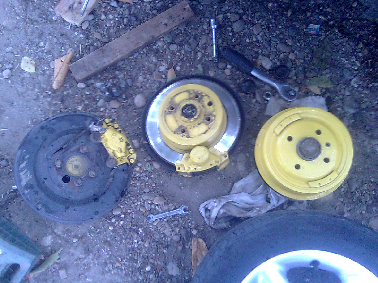

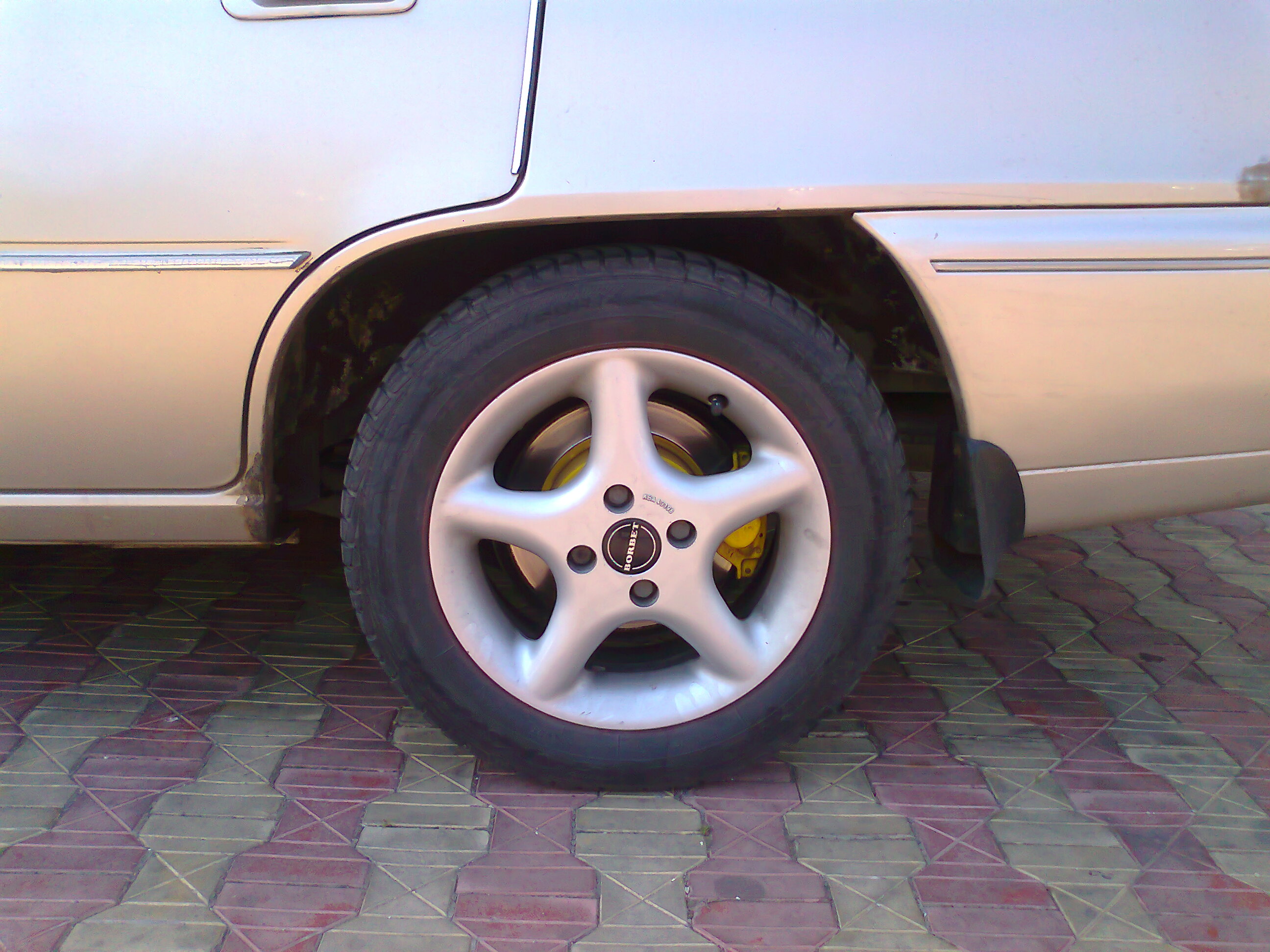

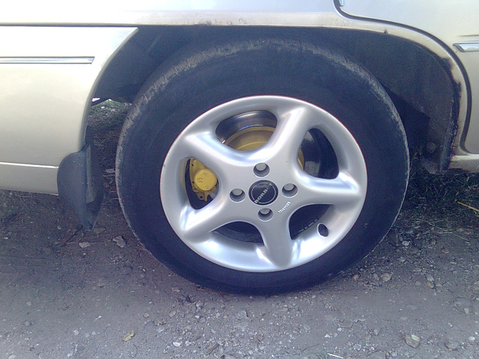

am montat puntea cu discuri pe spate pe cielo,,,,si la franele observa oricum o diferenta mai mare,,,,problema este ca nu mai merge cablul de la frana de mana este mai mare
am sa pun si cateva poze

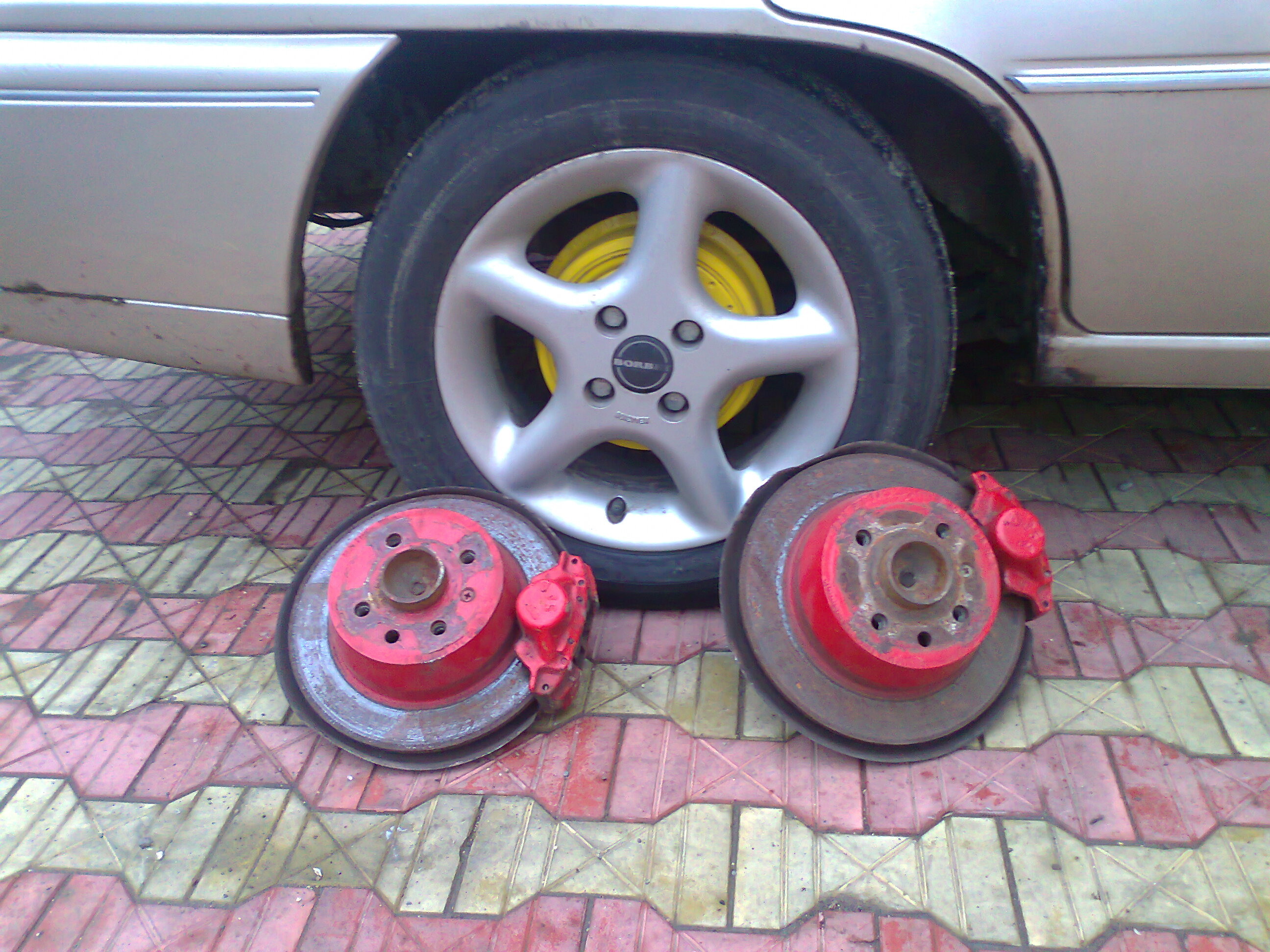

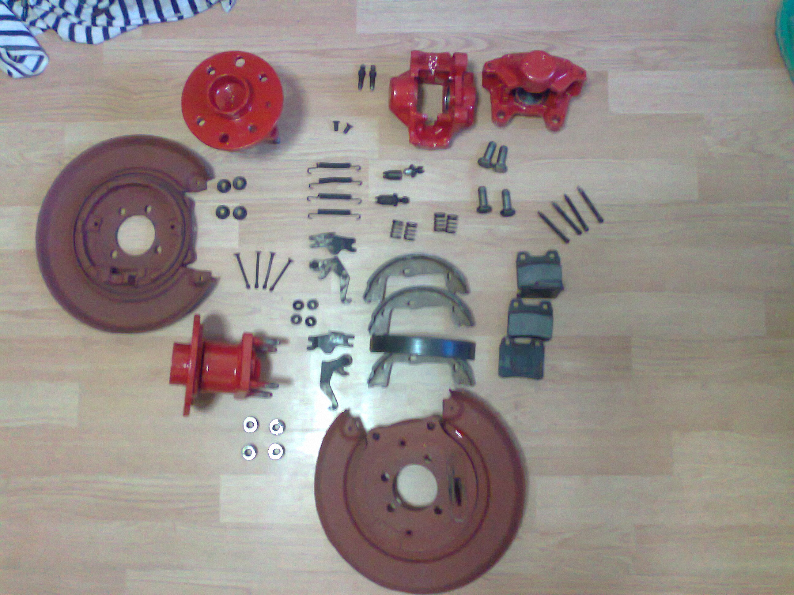

pozele cu discuri pe spate!!!chiar am si niste butuci de astra f GSI de vanzare,,,,sunt cei rosii

Super! Daca zici ca se simte si la franare cu atat ma bine, doar ai grija ca unii care au mai facut modificari de genul ziceau ca blocheaza prea repede spatele.
Cu cablul franei de mana cum ai rezolvat?
l-am modificat momentan,,,si dupa aceia mi-am luat un cablu de frana de mana de opel astra f GSI si vine perfect !!!

ca modificare la frane,,,sunt mici zic eu am pe fata etrieri de opel calibra de 256mm,,,placutze ferodo premier,,,discuri ferodo premier new,,,iar pe spate butuci pe discuri de astra f GSI acum,,,cu senzori de ABS,,,si cu discul detasabil ca pe fata,,,ca mai exista un model,,,adica cel vechi care il aveam asta vara cu discul care tinea si rulmentul,,,adica varianta aceea mai veche !!!
