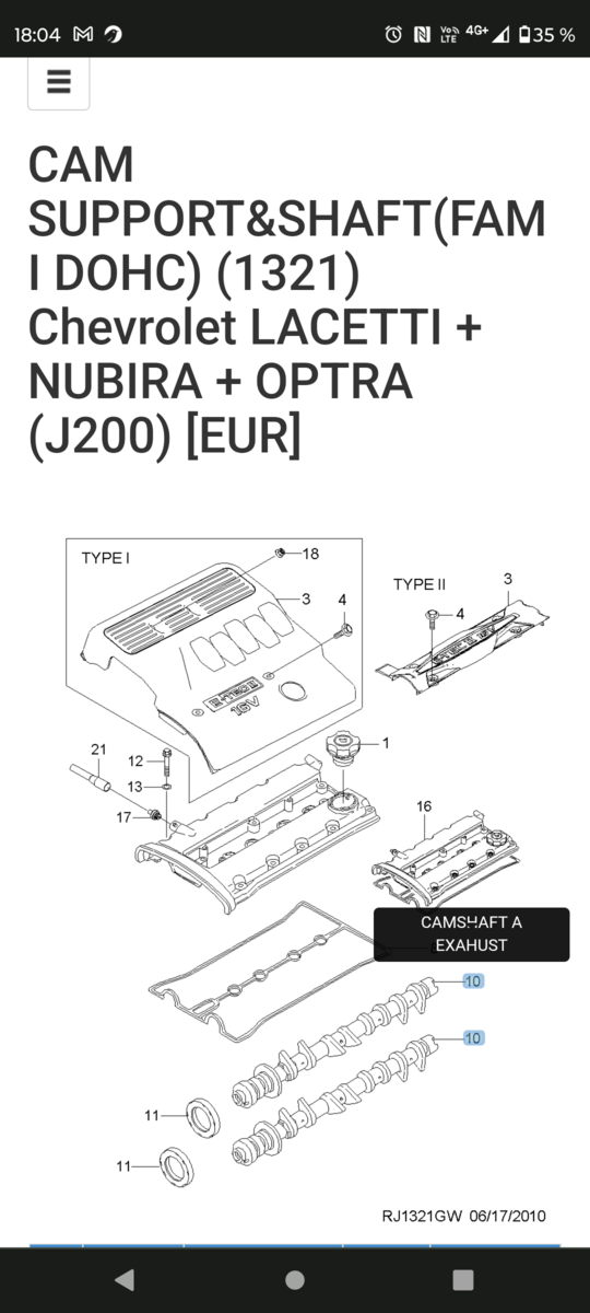

Până la urmă am identificat problema, una din camele de pe evacuare de lângă bobina de inducție are urme de bătaie pe suprafața.

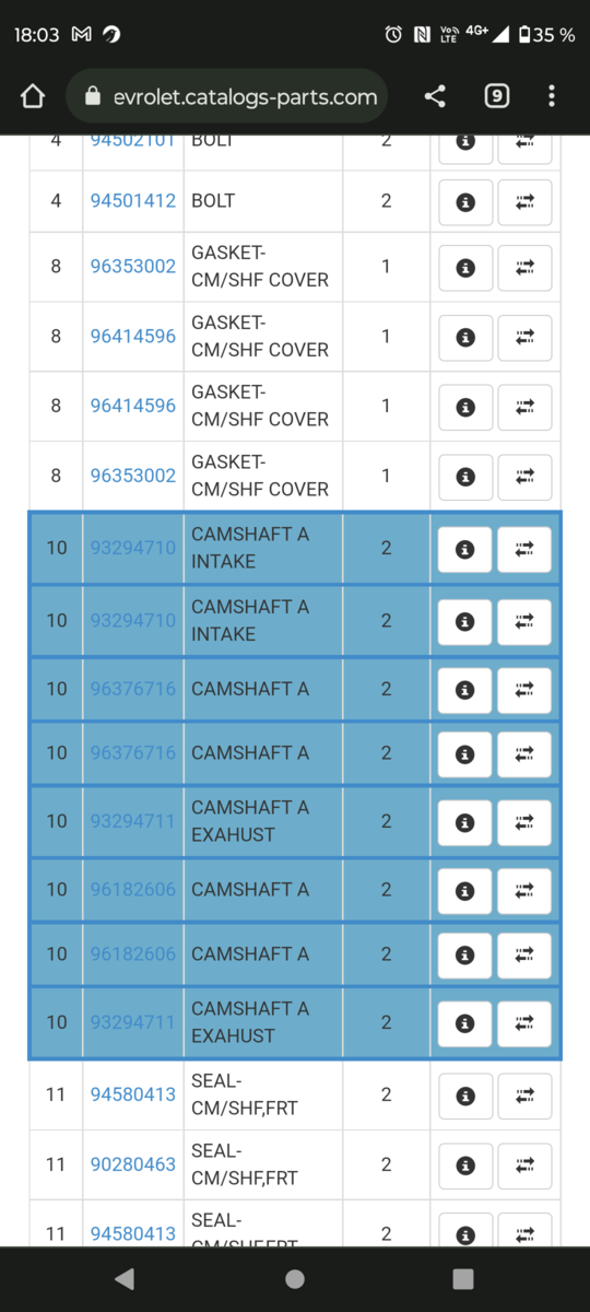

Am găsit la rădăcini ultimul arbore cu came pe stoc 96182606. Conform manual de service același reper este atât pe evacuare cât și admisie.
Voi inlocui tachetii și dacă este cazul, supapele in zona afectata.

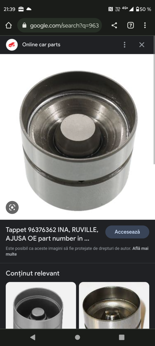

Eu unu as fi foarte curios sa vad starea tachetului in cauza prin demontarea acestuia ca e relativ simplu de ajuns in interiorul acestuia. La modelul asta de tachet hidraulic "miezul" is doua piese cilindrice (doua butoiase) ce culiseaza unul in celalalt iar la interior se regaseste un arc si o bila metalica . Parerea mea, odata ajuns la tacheti trebuiesc scosi bucata cu bucata si curatati cu conditia ca fiecare sa sa fie repus exact de unde a fost scos. Deci, nu-i incurcam/intercalam intre ei pentru ca fiecare si-a acumulat o oarecare uzura cu propriul "scaun" precum in cazul supapelor spre ex. Adesea se trece peste acest pas de a se curata miezul tachetului hidraulic , fix esenta, pentru ca de-a lungul timpului apar depuneri care, de nu sint indepartate nu licra in parametri, pierderi presiune in tachet ce nu e deloc OK in special la rece. Acuma, putem lua ca asemanare intregul miez al tachetului si cuiul pontou al unui carburator care, datorita impuritatilor acumulate nu inchide cum trebuie de unde si problemele. La fel si aici, daca miezul nu lucra in parametri si supapele deschid si inchid anapoda plus sindromu' pickhammer in capu' motorului cu consecinte din pacate.

Tachetii hidraulici pot fi verificati manual de is inca valabili ori ba. Dupa curatare si reansamblare, prin orificiul dedicat incarcarii/ungerii injectezi ulei curat pina ce se incarca camera de presiune, miezul, apoi apesi/presezi cu degetul pe elementul de contact cu supapa caz in care, nu ar trebui sa iasa uleiul introdus prin orificiul respectiv ceia ce vrea sa insemne ca mentine presiune. In caz contrar, la un minim forta uleiul ii dat afara ... adios, ala nu mai poate fi salvat, pierde presiune ... la revedere !

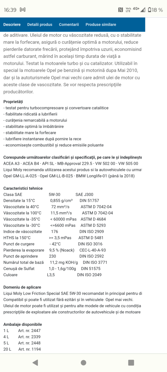

Uleiul este obligatoriu sa fie ACEA A3/B4 API SL/CF ?
Parerea mea e sa ramii undeva pe-aproape in ceia ce priveste uleiul . Pret de mai bine de 10 ani am dat la Nexia Mobil Super 2000x1 10w40 cu specificatia ACEA A3/B3 API SL/CF. Asta i-a priit, asta l-a primit. Pe viitor tot din asta o sa primeasca.
Acuma, in ce priveste motorizarea, eu unu as avea ceva retineri in a o folosi in conditiile date pentru ca, o ungere neadecvata (ori lipsa acesteia) duce la o supra-incalzire a zonei cu pricina de unde cu usurinta poate atrage griparea axei cu came ce la rindul ei ... rade distributia. Abia atunci treaba-i groasa. Cel putin din punctul meu de vedere.
Am găsit până la urmă uleiul potrivit ,are exact specificațiile din manual.
Il primeste pe asta iar apoi, in timp, isi spune civintul de cade bine cu motorizarea in cauza ori ba. De toarce frumos, nu-l consuma in exces intre schimburi (la 8.000 km recomand) si mentine motorul curat, ramine, de nu...se trece la un altul.

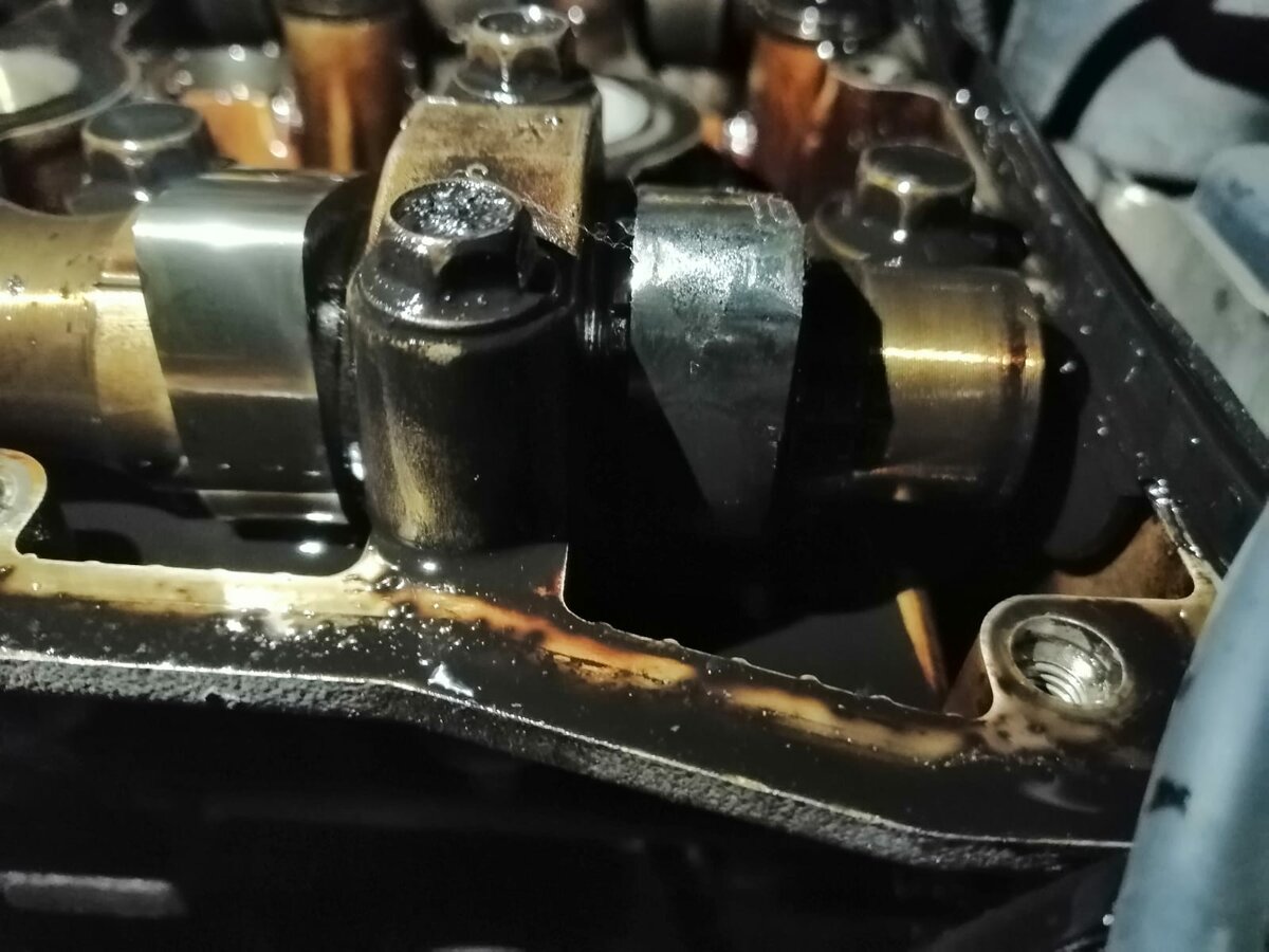

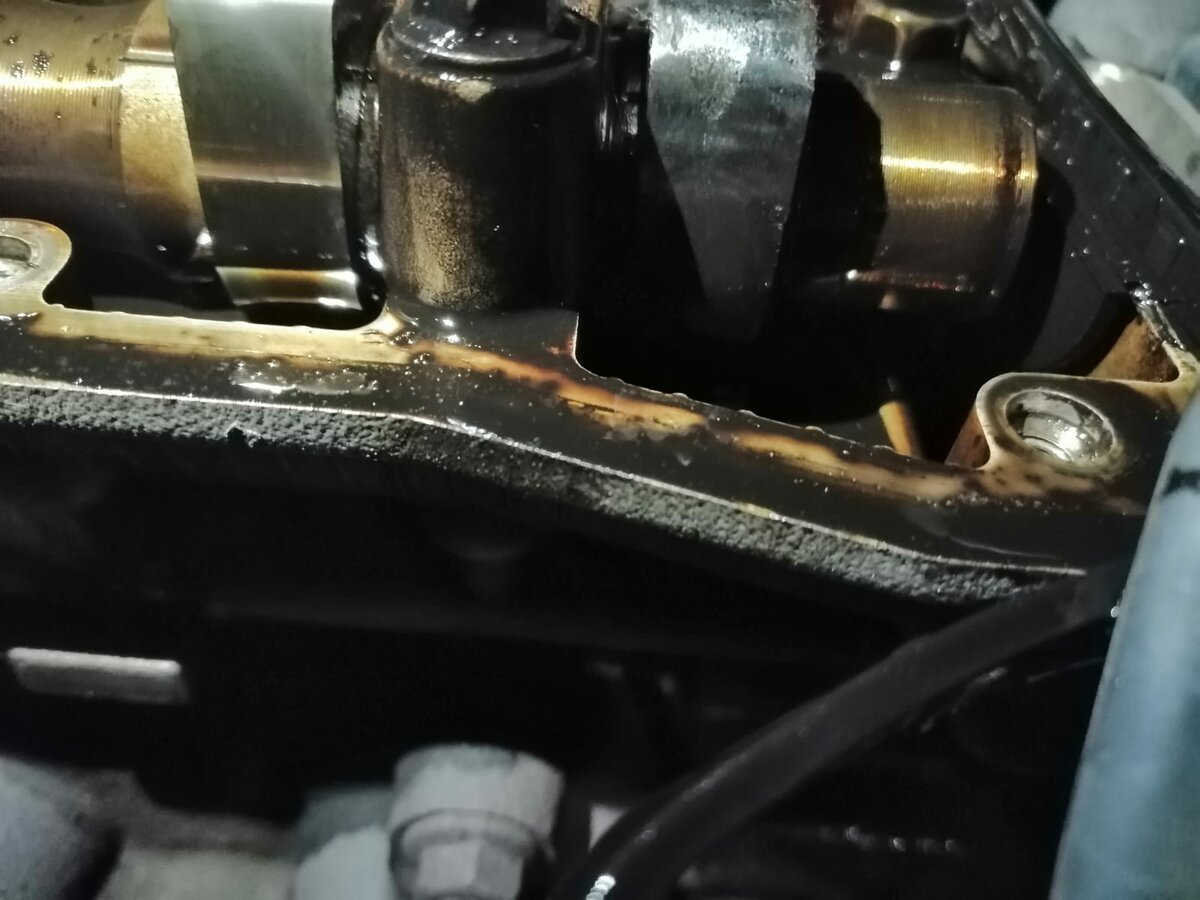

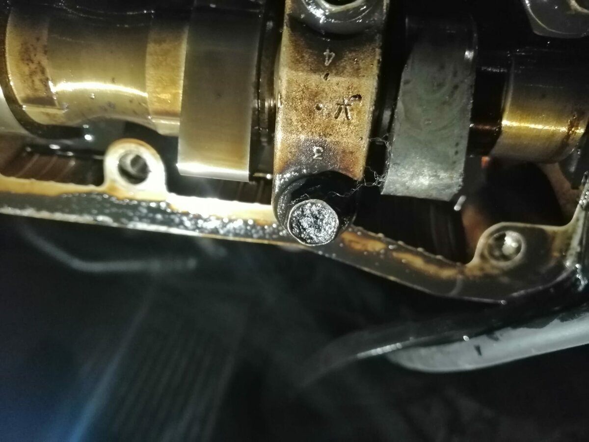

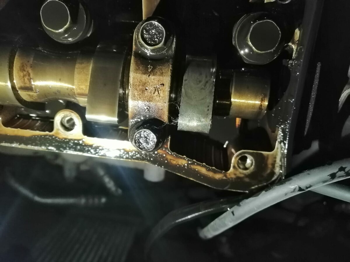

Poze cu problema .
Edited by George_Paraschiv
Axa-i terminata. De aceia si spuneam a nu fi exploatata motorizarea in conditiile date, nu se merita, daunele pot fi de N'spe ori mai mari caz in care s-ar gripa axa cu pricina. Investigata si remediata cauza, o curatare exemplara a motorului la interior cu maia data jos si un vas de recuperare a impuritatilor ( aici intervine protectia mediului) si fiecare orificiu in parte suflat din toti "plaminii" unui compresor, atit uscat (doar aer) cit si umed (combinat cu solutii de curatare). Cel putin eu unu astfel as proceda. Curatarea, cheia succesului !
Apropo, nu exlud ca tachetul hidraulic sa fie spart, ca se mai si sparg in centru. Eu unu chiar mi-s curios de starea tachetului. Inclin a crede in probabilitatea tachetului spart, datorita amprentelor lasate in cama . Ca tachetul ii nverde asta-i sigur, insa uzura camei nu e uniforma ori cit de cit uniforma , ci para a-i fi sarit smaltu'. Chestiile aste pentru mine is material de studiu, tin a sti neaparat cit mai exact ce si cum s-a intimplat. Nu ma multumeste sa stiu doar ca o piesa ii defecta, neee... bag flexu-n ea daca e cazu, o sectionez si o studiez de ii fac gelosi pe cei de la NASA.

Axa si tachetul respectiv de schimbat clar. Eu as verifica si restul tachetilor si as schimba uleiul + schimbat mai des, motorul nu arata prea curat in interior.
Din pacate asta inseamna si alta curea de distributie cel putin.
BTW axa cred ca am eu noua daca are aceleasi specificatii ca cea de cielo 16v. Si vezi cu tachetii, ia ceva mai de firma (nu cei mai ieftini) fiindca risti sa ii iei degeaba ca mine.
Edited by Dj_Dark
Merci de info Dj, axa nu cred că merge cea de Cielo Exe, am cumpărat deja a costat doar 94 lei de la Rădăcini - este cea de Nubira 2, doi tacheți tot de la Rădăcini , kit distributie SKF. Întrebarea mea acum este să păstrez ulei 5W30 sau sa merg pe 5W40 ținând cont de uzura motorului și kilometraj ?
