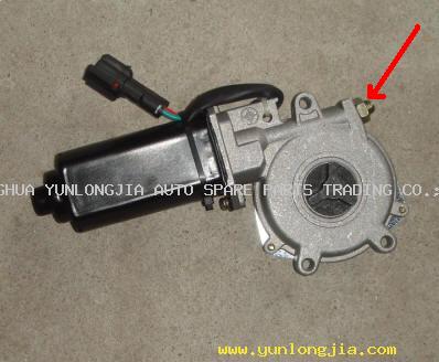

Informativ, pentru cine nu a intinlit inca. Motor geam electric Cielo.
Cine n-are noaptea somn, mai gaseste cite ceva. :P Sceste date am gasit referitor la acest motor.

Pe un alt site se spunea ca RPM variaza intre 30 - 70. Daca inteleg eu bine turatia poate fi reglabila din acel ansamblu cu piulita insemnat in poza. Cindva, am desfacut si gresat un astfel de motor dar din pacate nu-mi aduc aminte cu exactitate care-i treaba cu surubul. :-?
