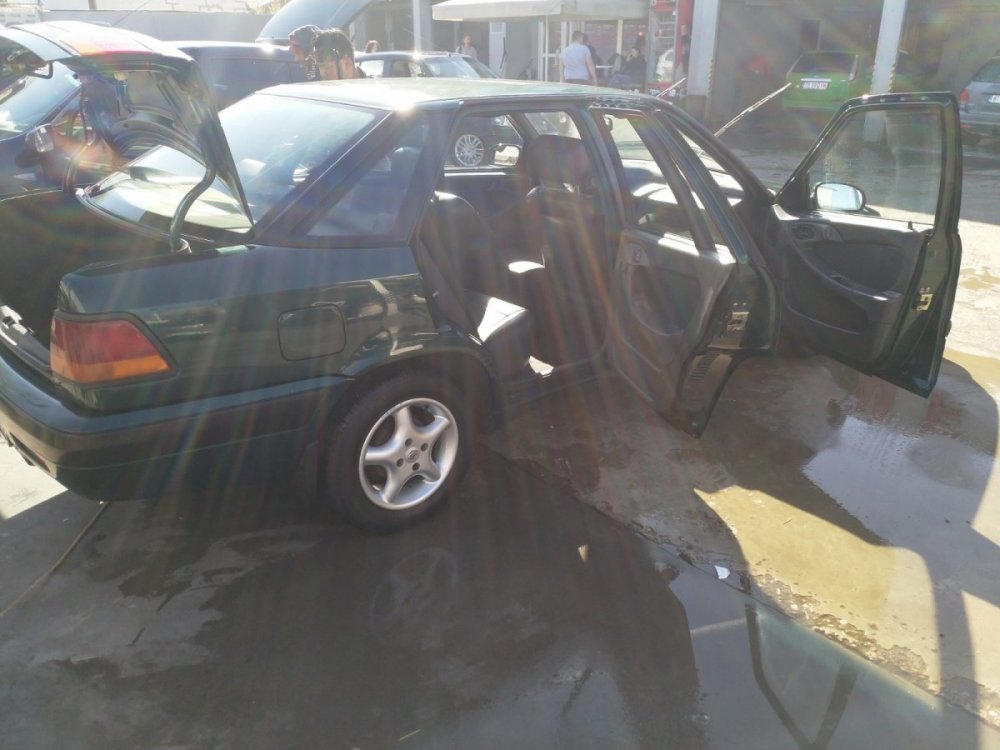

Sa mai stergem praful, masina sa imatriculat si am mai iesit cu ea.
Automata aia te indeamna la lene, efectiv nu imi vine sa o alerg 🙂

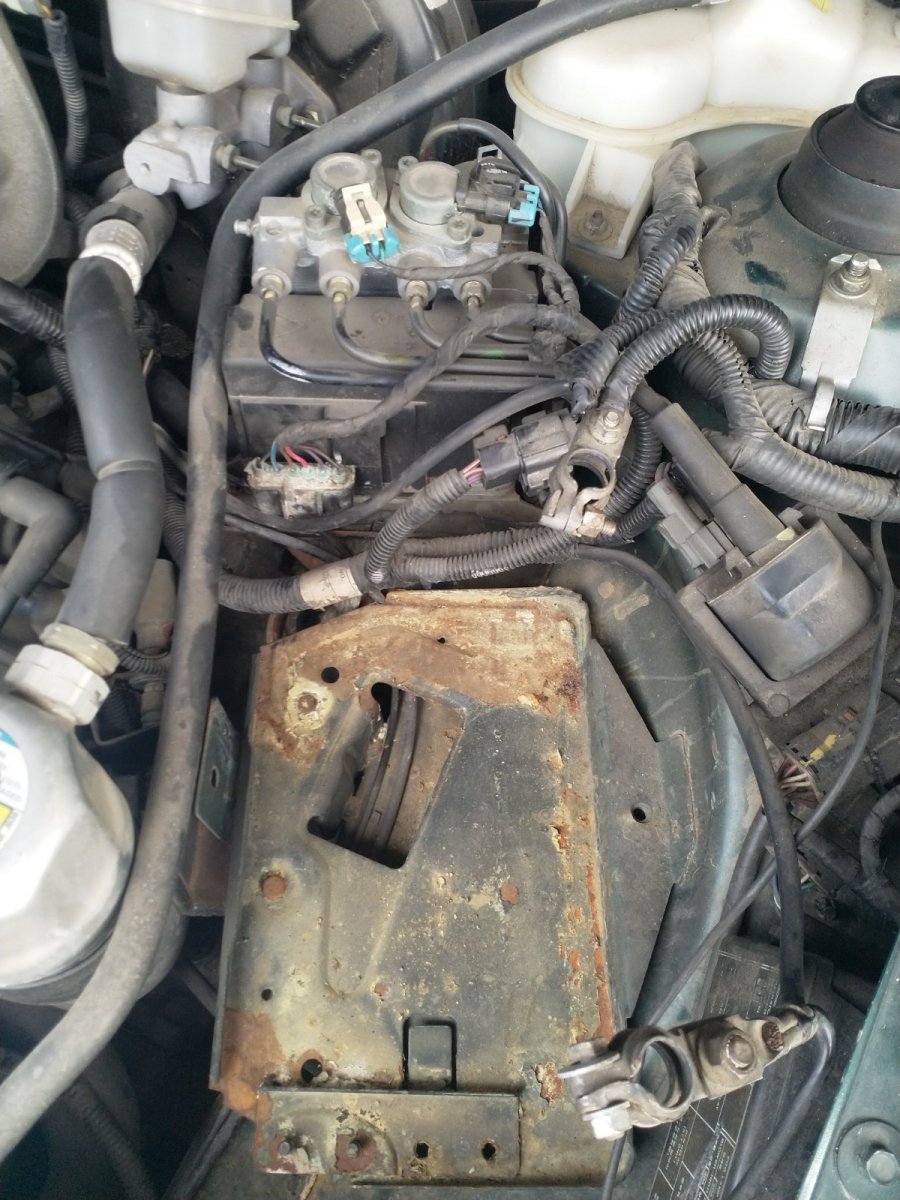

Sa mai stergem praful, de saptamana viitoare incep cu espero-ul verde, pentru inceput am dat jos bateria fiindca se descarcase si dedesupt am gasit asta:
IMG_20200502_173006.thumb.jpg.5e93d4bc719ba00bef56eef21906ed1d.jpgIMG_20200502_172904.thumb.jpg.44206403c80c0e0aec8fc0ff8690a0f8.jpgIMG_20200502_173241.thumb.jpg.5cbb041d707b1bfce2f07e22208b12e1.jpg
Aparent a curs lichid de frana sau acid din baterie (judecand dupa platoul bateriei cel mai probabil acid) pe mufa aia si a dezintegrat-o. Am curatat-o eu cat de cat, vedem cum se comporta.
Totodata am curatat superficial platoul bateriei, dat cu deruginol urmeaza sa il vopsesc un pic.
Nici nu stiu cu ce sa incep, defapt o sa incep cu mentenanta, adica schimbat uleiul din CV (oricum e foarte mult, la rece este cu 2 cm peste punctul de maxim, nu stiu ce-o fi fost in capul lor ), mai e becul de power care nu se aprinde, trebuie sa vad daca e becul sau altceva fiindc amasina pare ca intra in mod power la feeling.
Dupa o sa ma apuc de masuratori sa vad cum leg automata aia la sfi, mi-am facut temele, scos toate schemele, studiat...etc).

Vezi tu cum dregi suportul bateriei apoi pune pe el o bucata de piele ori guma ca bateria sa nu stea durect pe fier.

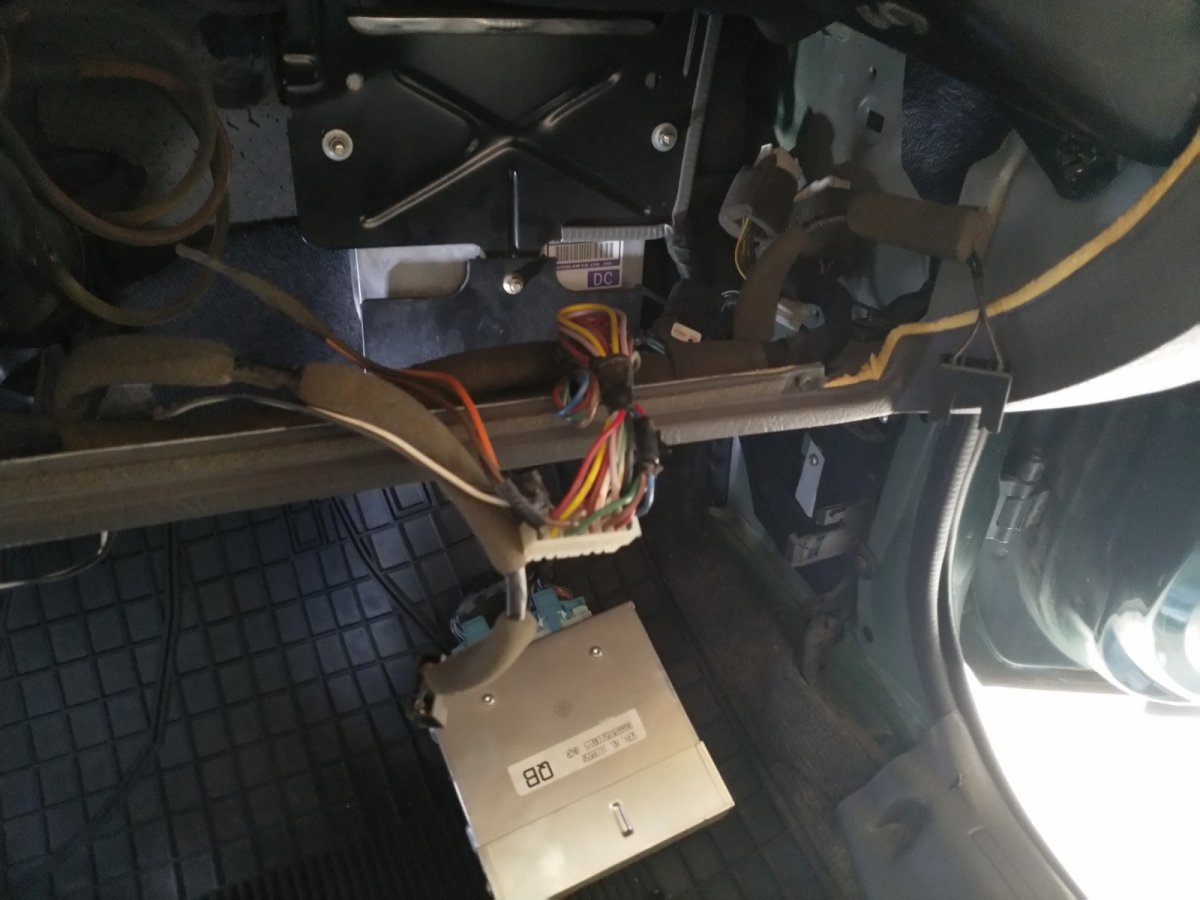

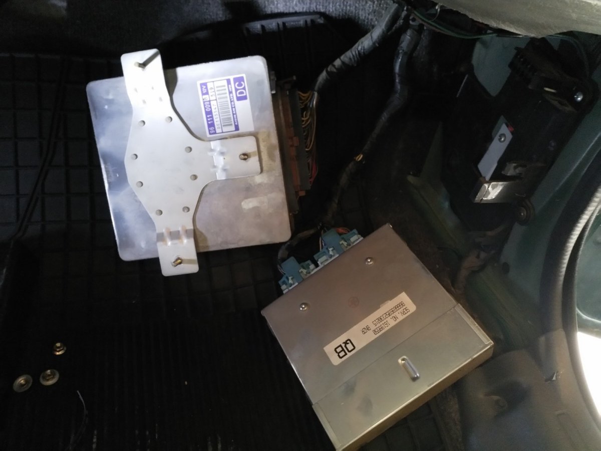

Tura a doua, nu prea mi-au iesit masuratorile, daca nu gasesc ce imi trebuie la ecm-ul motromic de pe sfi se va face manuala.
Sunt toal diferite semnalele de tps si cts pe care le transmite ecm la tcm fata de ce primeste ecm din senzori.
IMG_20200506_142555.thumb.jpg.fbbb06260c53b1e124180368b8fbc193.jpgIMG_20200506_142610.thumb.jpg.6eac8f3f2bfc1867de41afd6459b0b7f.jpgIMG_20200506_143727.thumb.jpg.0018f66736391d59d1df39ab9a23060d.jpg

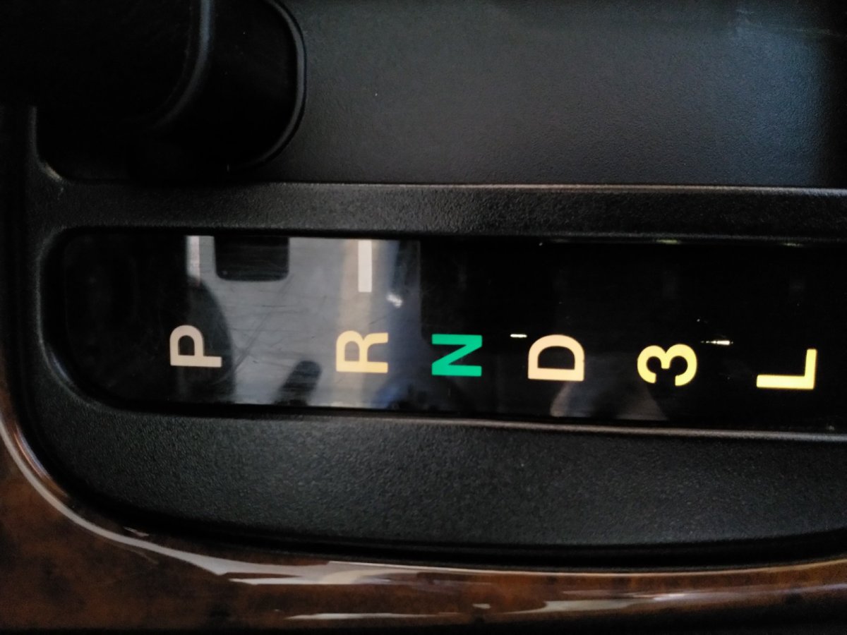

Am reusit sa inlocui si becul de la selector care era la fel, ars.

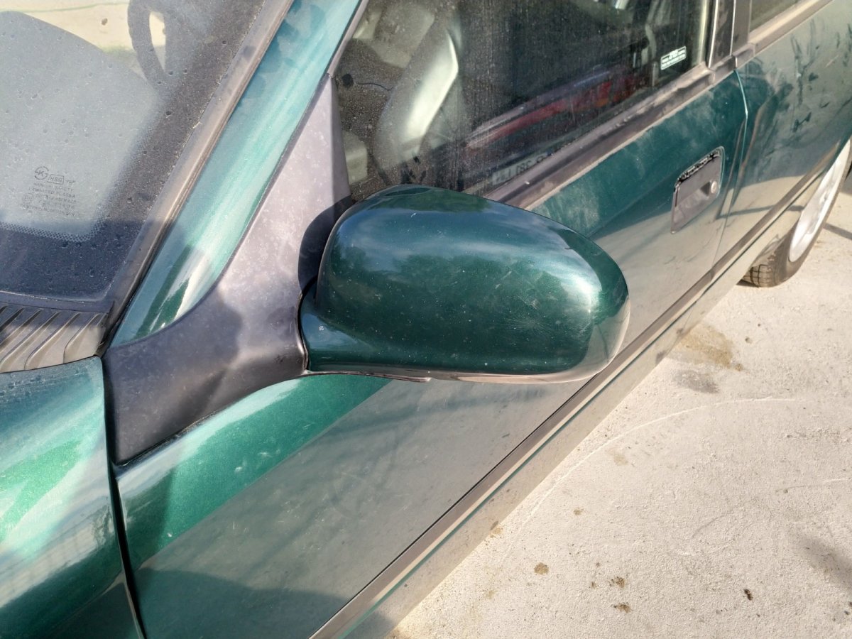

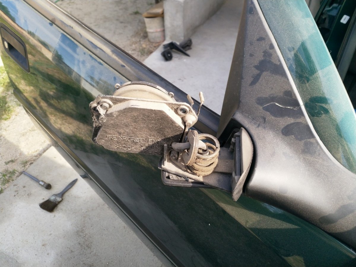

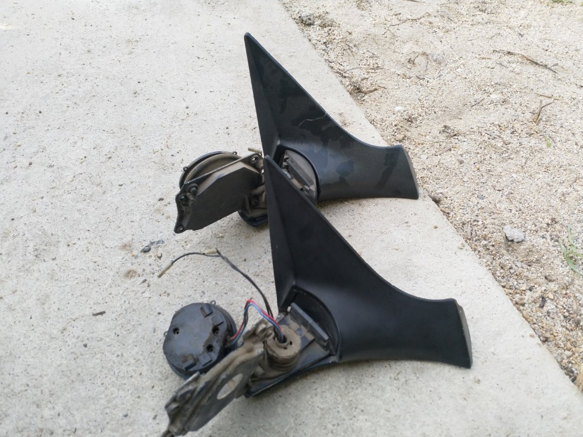

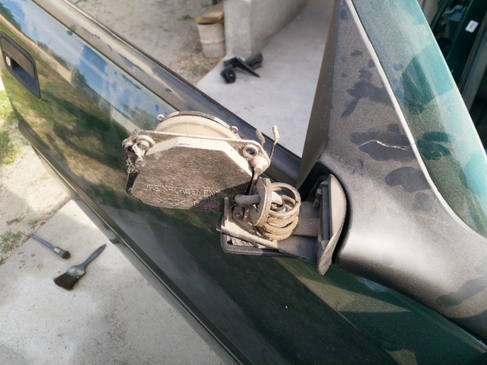

Urmatoarele pe lista au fost oglinzile, ambele aveau sigurantele sarite de la arcurile suportului, drept urmare se pliau singure in mers de la curent, erau blocate cu bete de chibrit cand am luat-o 🙂
Am reusit sa fac stanga insa dreapta avea plasticul negru de la baza spart, drept urmare am decis sa o inlocui.
Zis si facut, aveam un set luat mai demult de la dezmembrari, din pacate era negru dar nu conta, se poate demonta plasticul vopsit si inlocui cu cel original, am pus-o pe masina frumos si am observat ca nu se plia, am fortat in ea si am rupt suportul 😄
Drept urmare maine o luam de la capat, o sa incerc sa o repar pe cea originala si sa ii schimb plasticul negru de la baza, din pacate asta va insemna sa tai firele motorasului si sa le lipesc la loc dupa, un lucru pe care vroiam sa il evit. Daca nu iese o voi lua de la cel bej, oricum e singura in buna stare, aia stanga e rupta si la visinica fix dreapta are aceeasi problema, siguranta sarita si se pliaza.

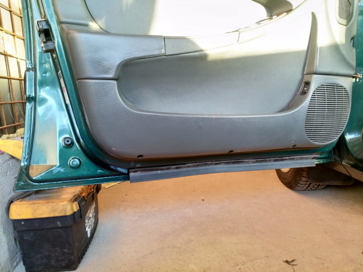

 Revenim episodul urmator, intre timp niste poze si cu usa dreapta, daca tot a trebuit sa dau fata de usa jos am si investigat rugina putin, urmeaza sa ma ocup si de ea, momentan s-a spalat in interior si am indreptat cat de cat o indoitura de la o roata de bicicleta din ce am inteles. Nu a iesit ea perfect dar e mult mai bine.

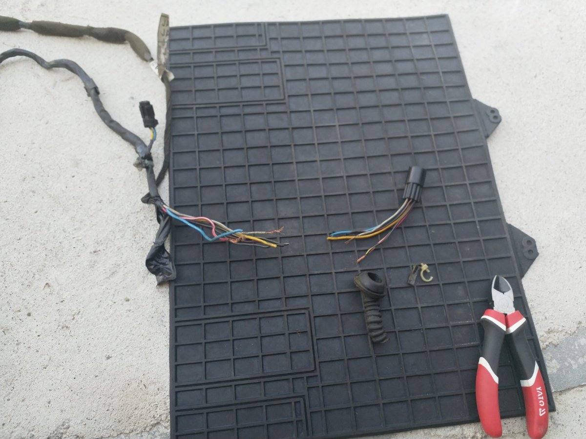

Ieri am desfacut si refacut usa dreapta spate, nu merge centralizata si geamul in jos.
Am descoperit chederele sarite din culise ceea ce denota ca problema e mai demult cu geamul.
Binenteles problema era cu firele din furtunasu lcare face legatura intre usa si stalp, tipic la espero. S-a desfacut, un singur fir mai era intreg, 2 rupte, inca 2 se umblase pe ele si erau prelungite drept urmare am taiat tot si refacut cum trebuie.
Ah, am uitat, tzaranii dinainte au taia jumatate de furtun pe lung ca sa nu se chinuie, l-am lasat asa si l-am "strans" bine cu niste banda izoliera.
Merge momentan, cand o aduc pe aia bej o sa vad daca e in stare mai buna ala.

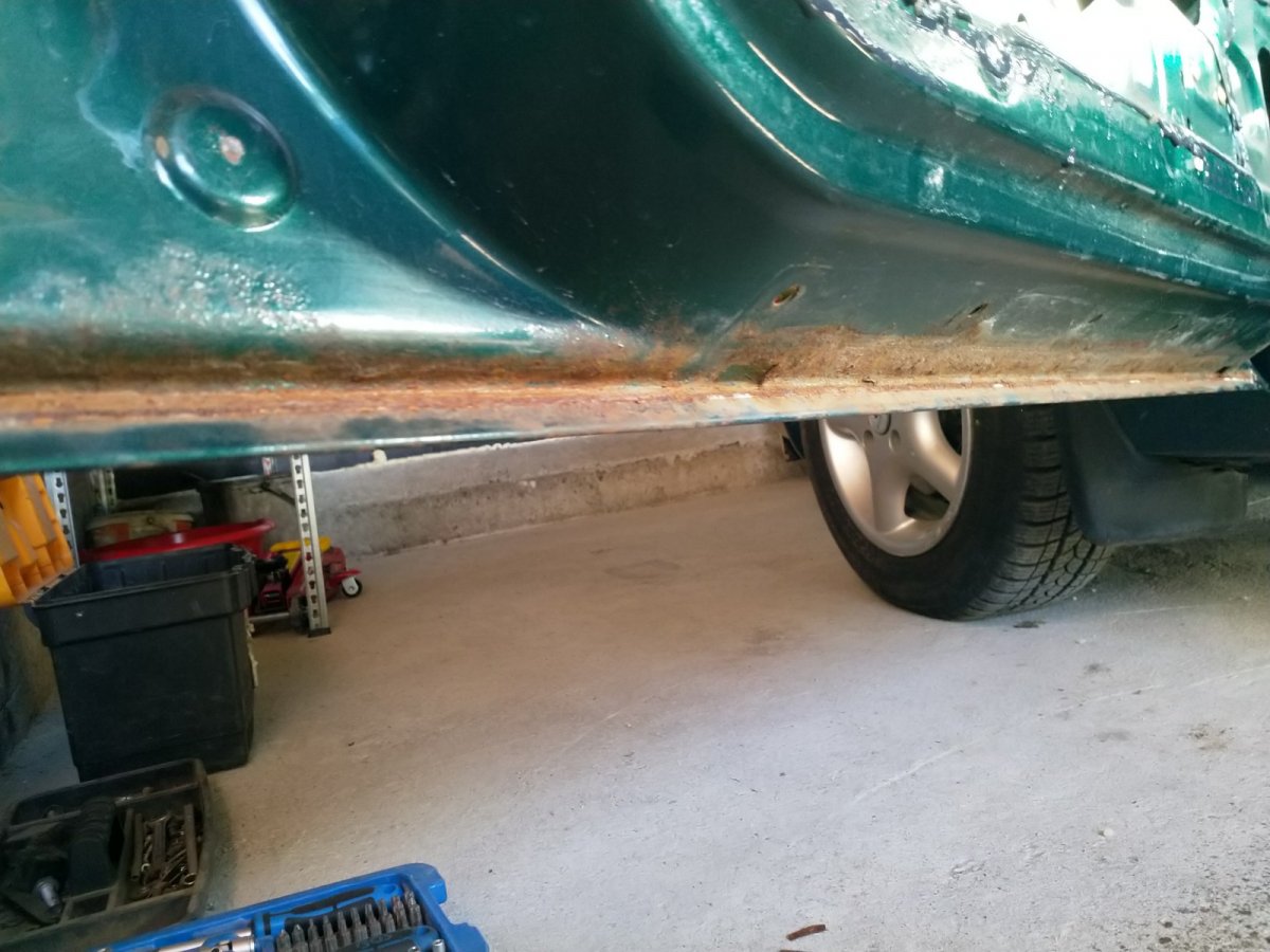

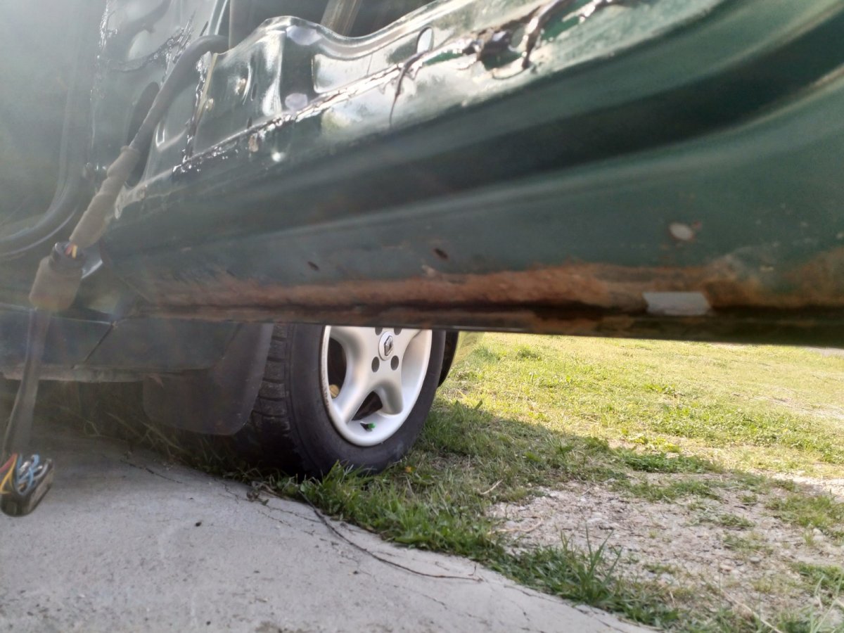

Fata pare rau, spatele par bune, cel putin dreapta nu se vede rugina, am spalat, suflat si bagat niste ceara, plus 2 fasii de aluband fiindca materialul vechi se dezlipise si era facu cocolos la baza usii sub geam. Fata dreapta astept solutiile ca acolo e groasa treaba.
  • Sad 1
Share on other sites
Cureti cat poti, dai cu zeama, zinc, vopsea... tot ce se poate, iar la final ceara. In afara de flex si sudura, nu prea ai alte solutii. Daca la visinica sunt impecabile, ar merge o revopsire, cand se gauresc astea verzi... doar sa le protejezi bine si pe alea, ca altfel intra si in ele rugina.
dupa zeama de flex, curatat etc... eu as zice sa torni in fiecare usa un inhibator de rugina...si dupa sa dai cu zinc..vopsea...etc macar mai incetineste extinderea in locurile unde nu ai acces !
La Matiz erau muult mai rau ca alea tale si am tras de ele 3 ani dupa ce le-am refacut. Inainte sa o vand incepuse sa infloreasca rugina din nou, da aia a fost, am dat-o asa. DAr, cum ziceam era muuult mai rau ca la tin, efectiv erau gauri.
La tine, avand in vedere ca e doar dedesubt, daca vei curata temeinic si vei urma pasii clasici de protectie (inhibitor, grund, vopsea, lac), atunci nu cred ca vei mai avea probleme. Nu strica ca dupa inhibitor si sa aplici si mastic/sealant cum a avut din fabrica sau chiar mai din abundenta ca sa nu stea apa pe muchia aia. SI ar fi bine sa o faci la toate usile, dupa cum vezi ala vechi se desprinde usor, deci nu mai face priza pe usa...

Multumesc de incurajari, stiu de la aia bej care era mult mai rau, chiar si asa a mai tinut 3 ani doar spoita la suprafata.

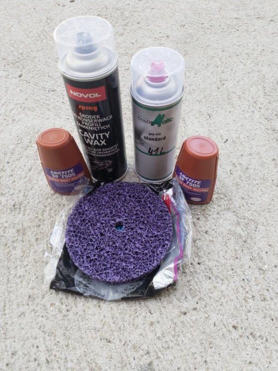

Mi-au venit azi substantele, din pacate a uitat sa imi puna lacul, aia e, macar au venit restul, zilele urmatoare ne ocupam de problema.
@Rafi Am turnat sa stii niste deruginol, atat aveam, stiu ca cica mananca dar aia e, macar sa corodeze acolo.

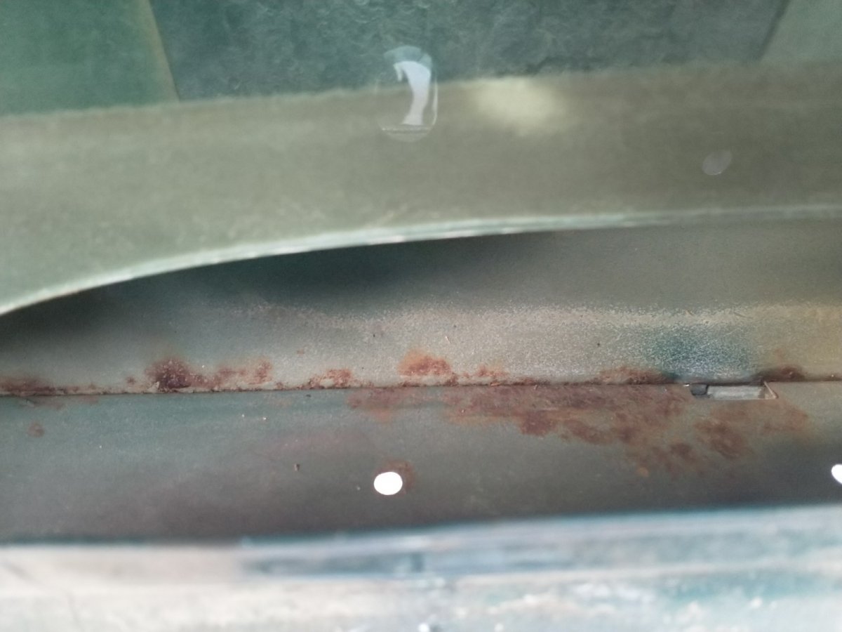

@ches Problema vine din interior nu de afara. Se infiltreaza apa din usa prin ambutisare, ceara va impiedica de-acum incolo, sper eu 🙂

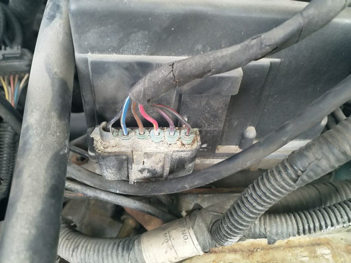

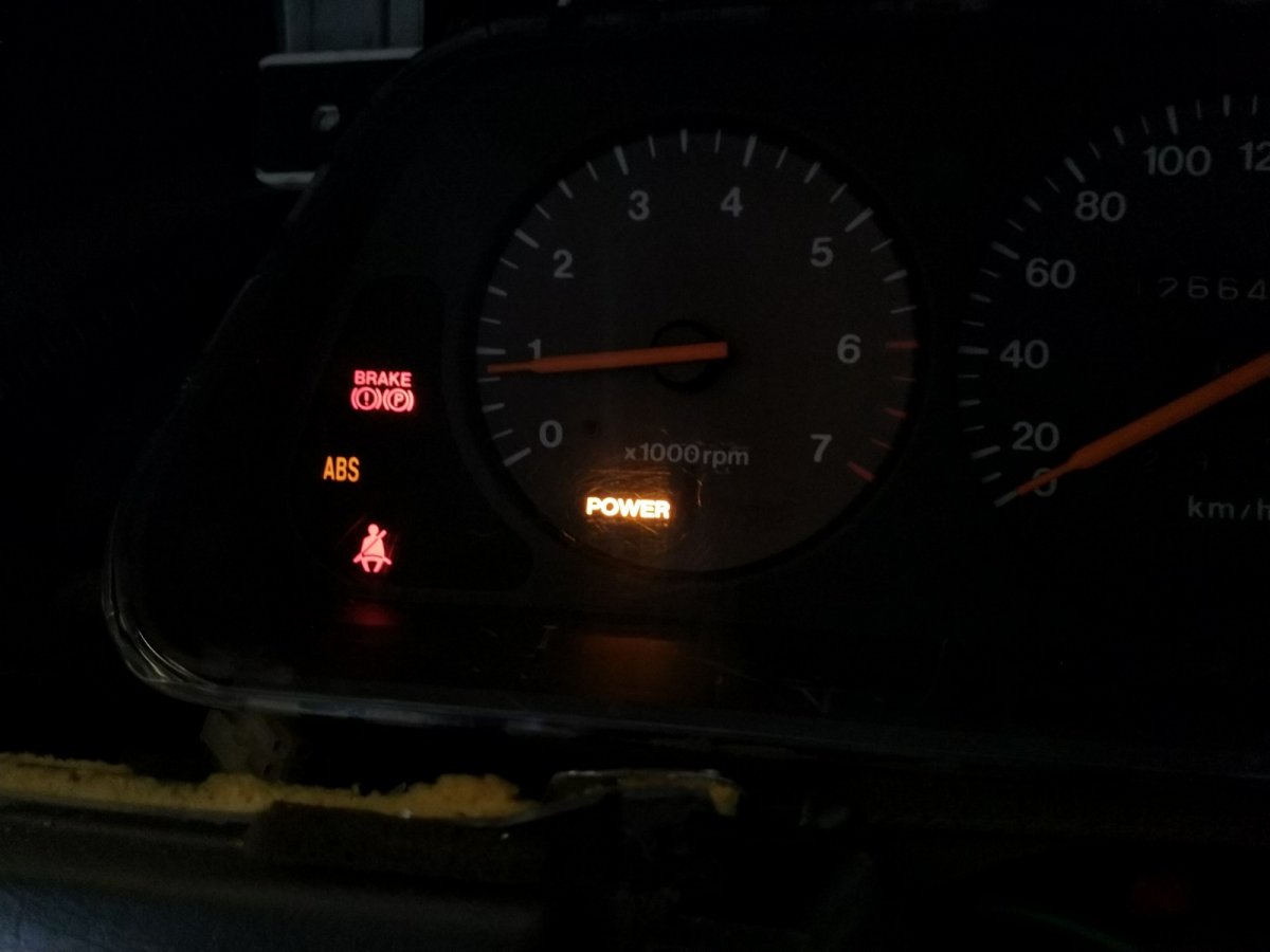

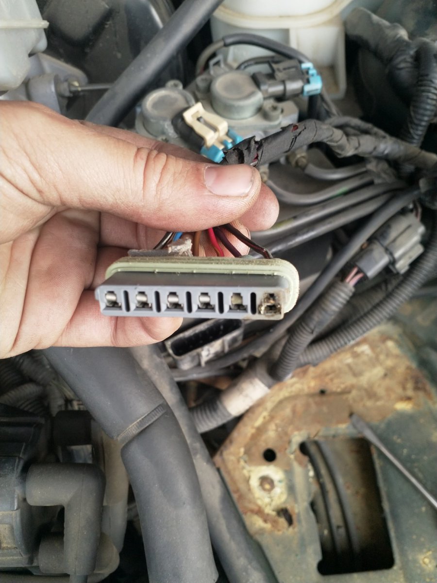

Ah, am uitat, am rezolvat si mufa aia de la ABS cu...otet, am vazut o discutie pe un grup de wasapp si am zis, de ce nu?
Luna a facut-o si s-a stins si ABS-ul din bord.

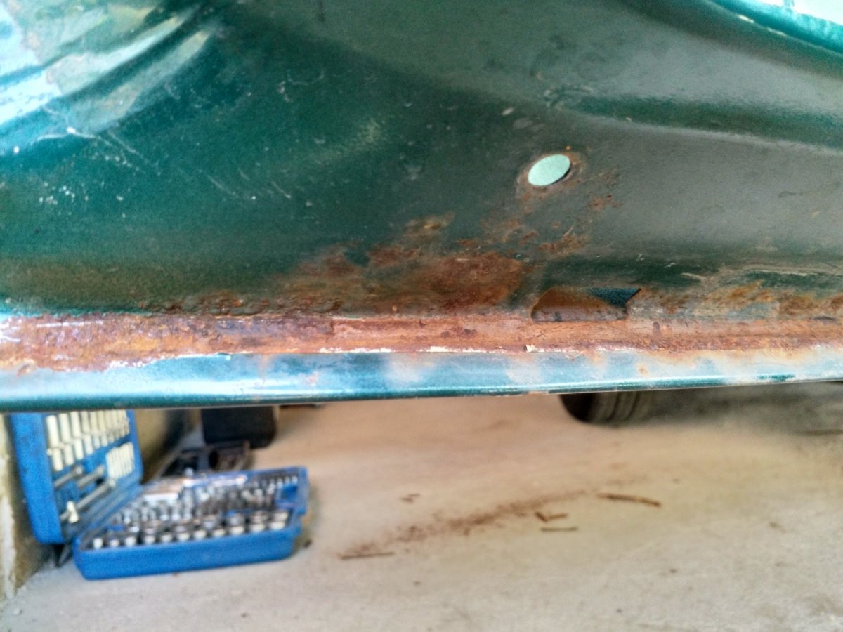

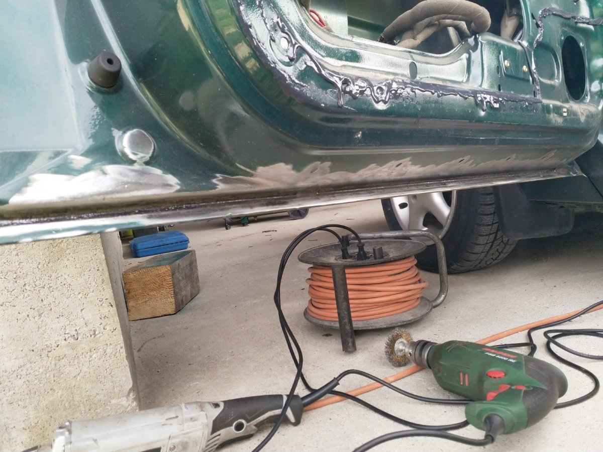

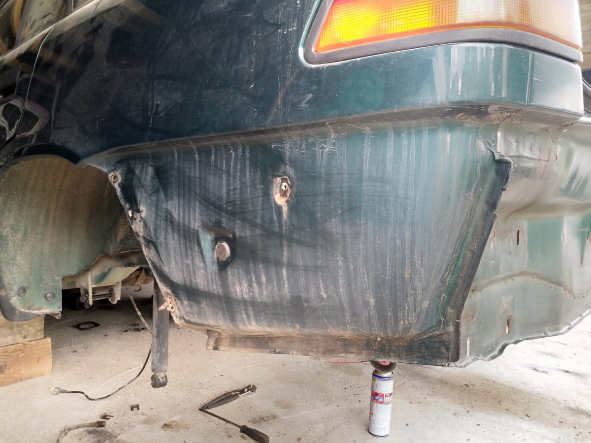

S-au facut usile dar dintr-un motiv necunoscut pozele se incarca la o rezolutie foarte proasta, revenim
IMG_20200513_192301.thumb.jpg.46b37ef414102c0ecd083c8c15adc2c1.jpgIMG_20200513_192307.thumb.jpg.2e5f4803af13f5044f8f13a9024d68d3.jpgIMG_20200513_192319.thumb.jpg.fbdd8c5fe0f472d9b953b38c0ad8ed33.jpg
Edited by Dj_Dark

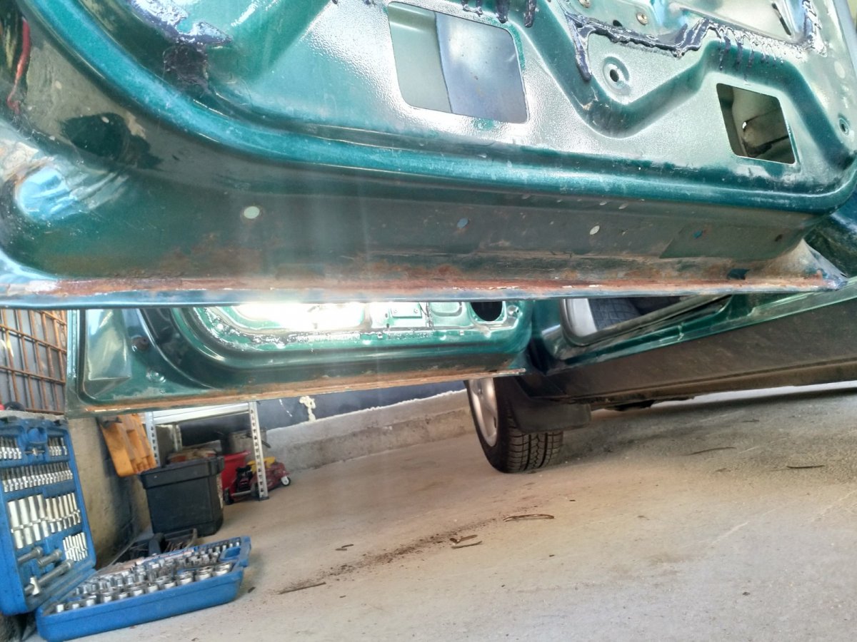

Sunt mai rau decat ma asteptam... dar nu atat de rau sa nu poata fi salvate.
Stai sa se rezolve cu rezolutia, pana atunci asa au iesit, uite o mostra 🙂
  • Like 5

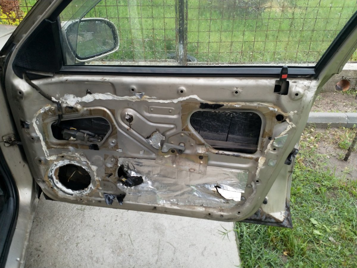

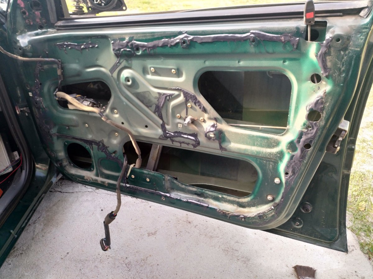

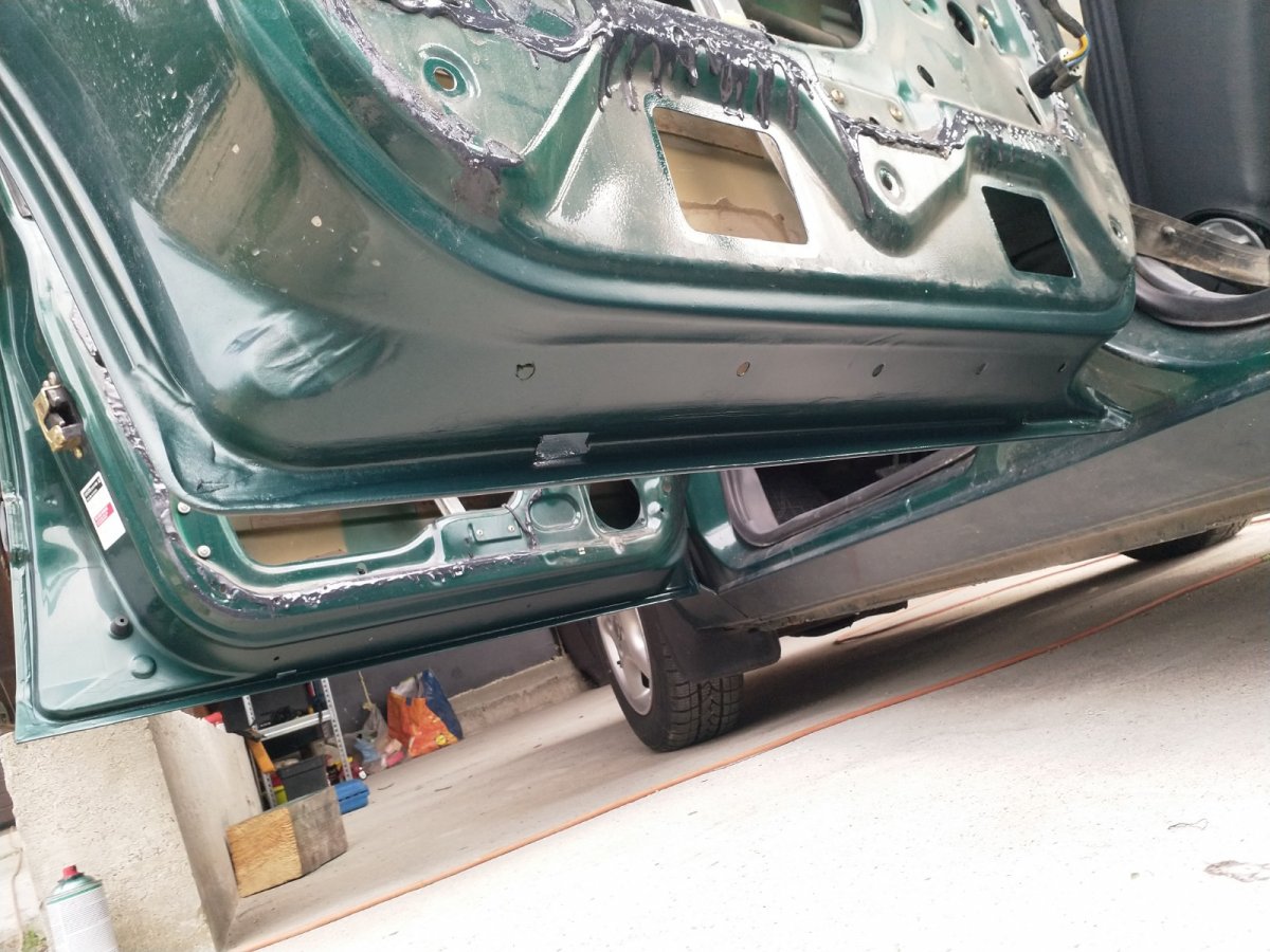

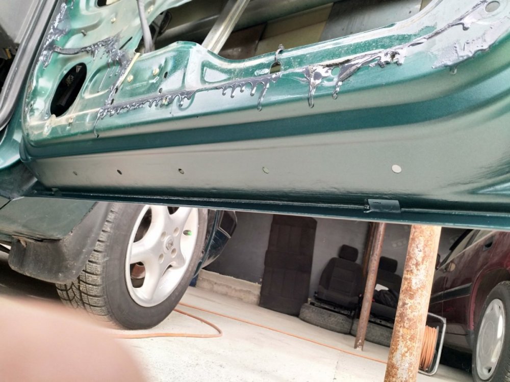

Bun, deci, pare ca s-a fixat problema, sa incepem.

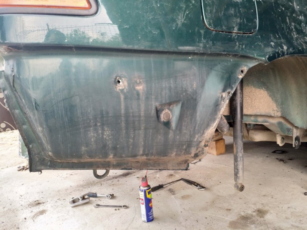

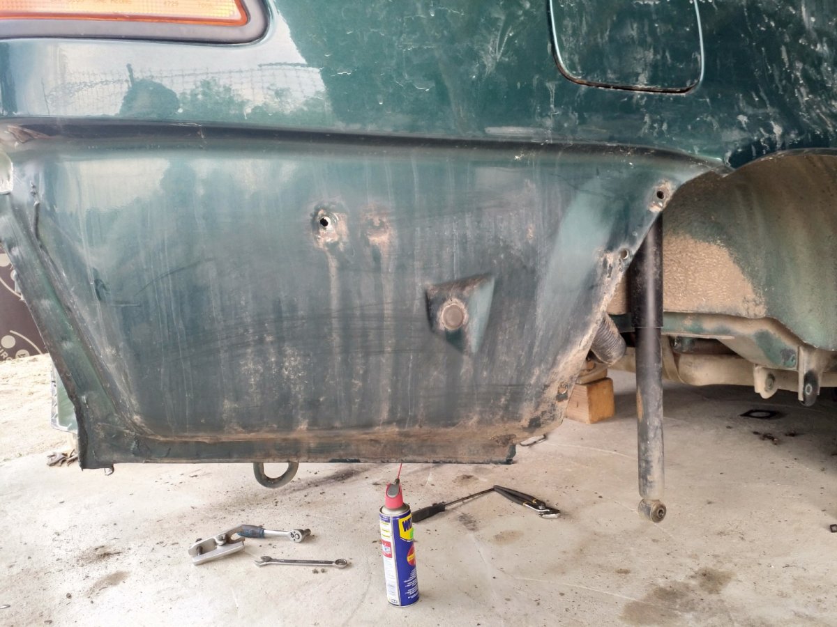

Usile aratau cam asa
IMG_20200513_192301.thumb.jpg.a4d0be89fc75d4788470f6e685453832.jpgIMG_20200513_192307.thumb.jpg.5aba8c7804cee74ffe8d448ffe15bdc8.jpgIMG_20200513_192319.thumb.jpg.019cf9de38882ce715f90273892665ae.jpg
S-au curatat cu disc, perie de sarma si unde nu s-a putut, surubelnita si dupa s-a dat loctite din belsug si vopsea. In interior s-a bagat ceara novol, la fel si in praguri pe la butoanele de plafoniera si furtunetul din dotare. Cu ocazia asta am schimbat si 3 din cele 4 butoane fiindca le aveam noi de mult timp.

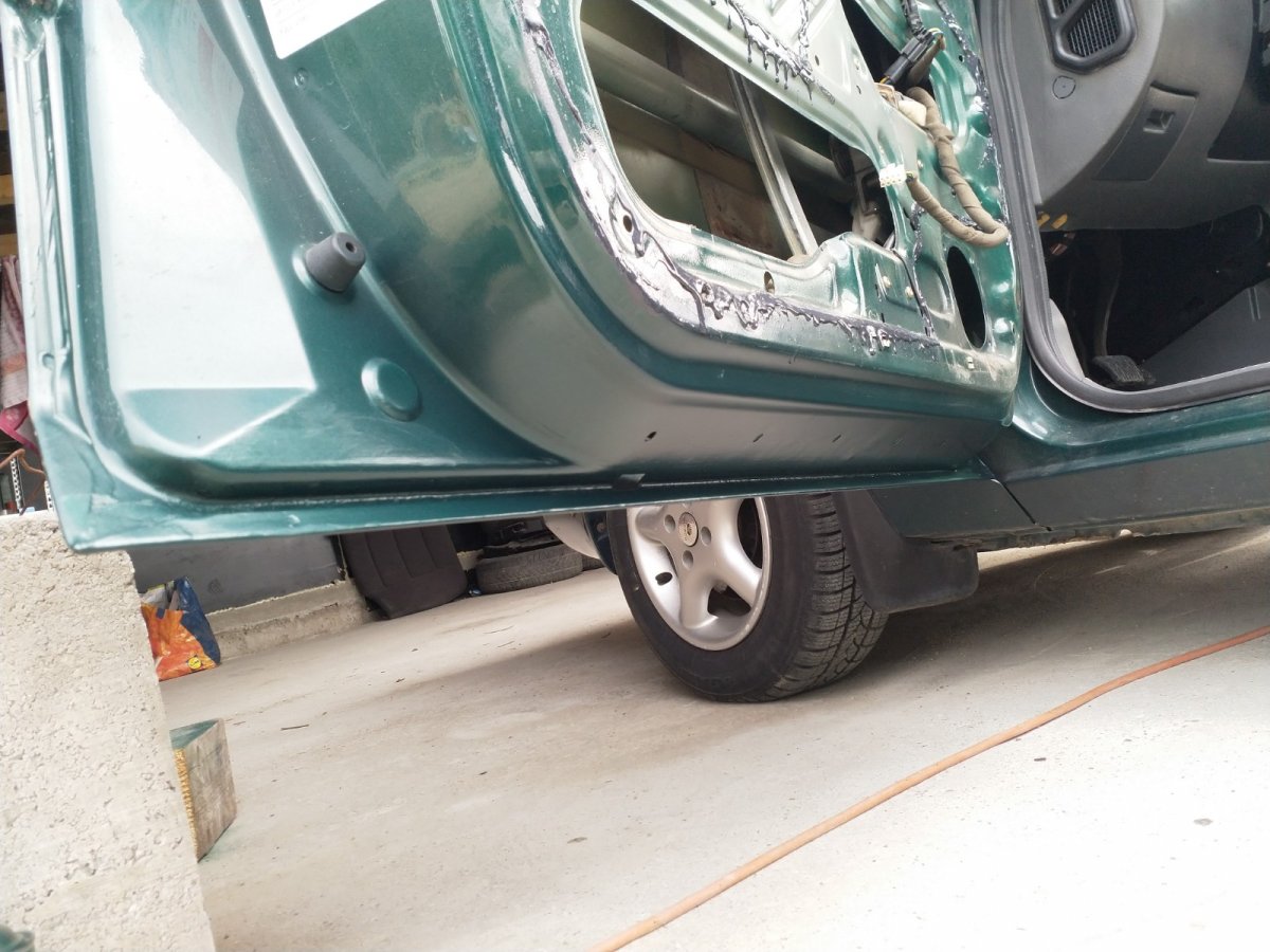

Cam asa au iesit usile la final.IMG_20200514_160355.thumb.jpg.04adb8af08e6a1e4ec5e7ae92d607f59.jpg
IMG_20200514_160930.thumb.jpg.165324dbf571d7382681dd662d279b2a.jpgIMG_20200514_181505.thumb.jpg.fabf86b3ff4241ad069975dd2eb8362d.jpgIMG_20200514_181514.thumb.jpg.83ccf395d2c6585f337986e300c20a22.jpgIMG_20200514_181531.thumb.jpg.1dc04de129eee637d0a83cb0ca6f5cd3.jpg
Mai trebuie sa le dau lacul.

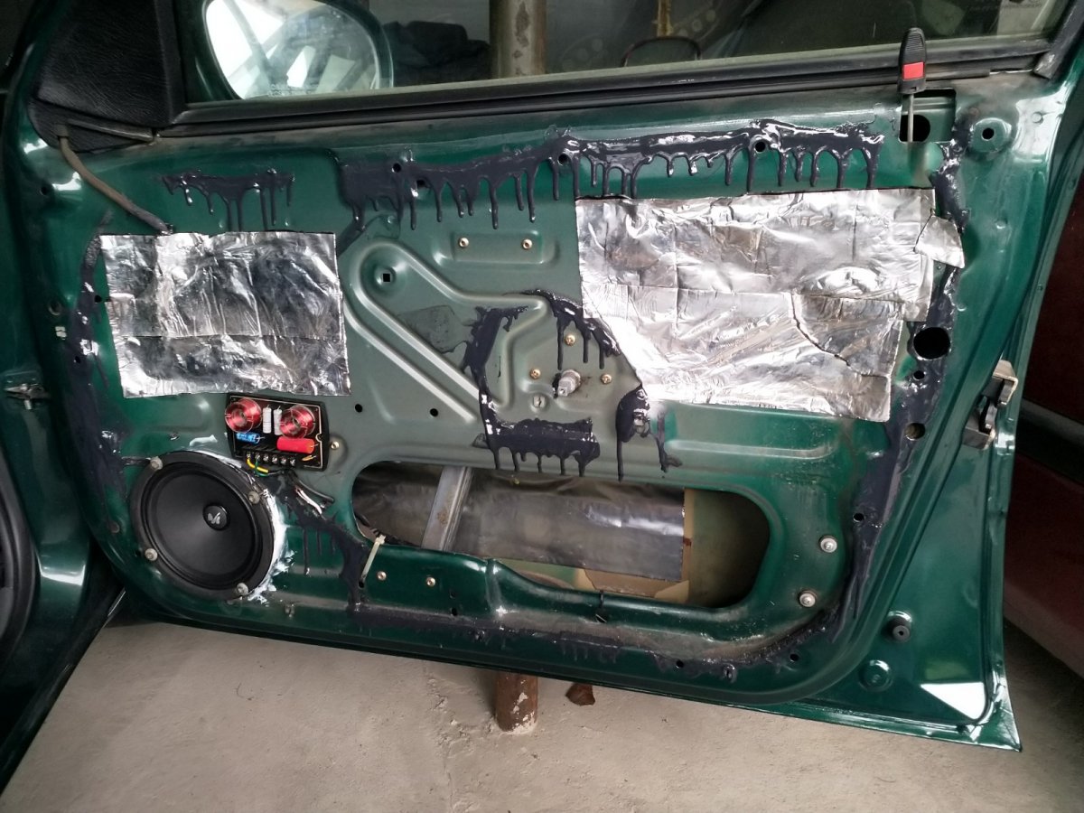

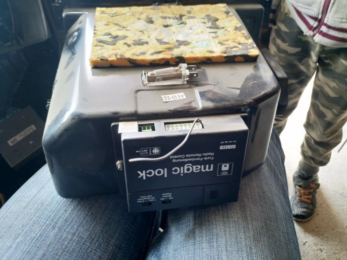

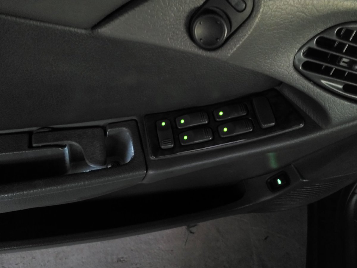

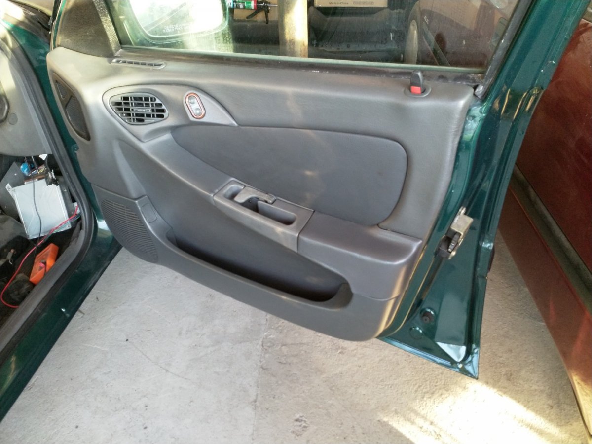

Bun, operatiunera usi fata s-a terminat, am combinat consola, butoanele geamurilor si alte chestii de la aia bej care intre timp a fost adusa si ea 🙂
IMG_20200521_181759.thumb.jpg.916abb3a57e254cef7830051264e52b6.jpgIMG_20200521_182046.thumb.jpg.f8fc5089d298e383c0892c0dbaa5dc90.jpgIMG_20200524_200342.thumb.jpg.e7e11a576cce08f9bdd6019711c7ef3f.jpgIMG_20200524_200430.thumb.jpg.7d93e9940536563a1d6bab50a02caefd.jpgIMG_20200524_210137.thumb.jpg.d92816ba515539ddd83b1de9189740d9.jpg
Verdele ala e mai verde dar nu il scoate telefonul bine.

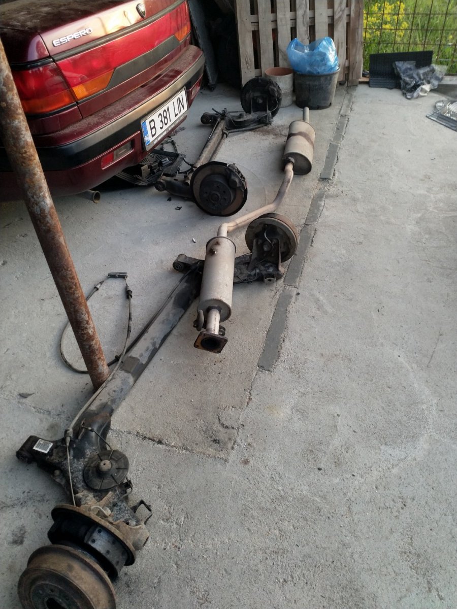

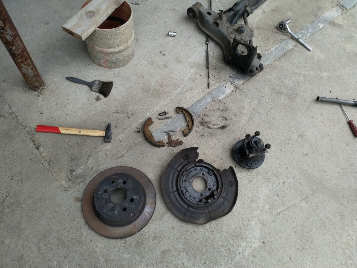

Dup am trecut la spate, s-a dat puntea jos, am reusit sa desfac toate conductele far sa le rup, s-au comandat furtunele de frana si intre timp sunt in proces de curatare a pasajelor spate de rugina, urmand  a fi tratate corespunator.
Puntea se va inlocui cu una de vectra cu discuri care din intamplare are fix aceleasi fuzete, astfel mufele de abs se portivesc perfect.
Daca nu vor functiona le voi pune pe cele originale la loc insa nu prea vad de ce nu ar merge, este fix acelasi rulment.

E puntea cu rulmenti mici, sau mi se pare mie?
Usile cu ce le-ai antifonat? Nu mai stiu daca ai mai zis...
Nu, la aia bej am rulmenti mici conici, asta e cu de-aia ca de fata mult mai durabili care includ si senzorul de abs.
Usile s-au curatat bine de rugina cu disc de carbon, la exterior am dat loctite si peste direct vopsea si lac, la interior loctite si ceara de cavitati iar in partea de sus am folosit aluband, nu in exces, doar 2 fasii ca sa maschez zgomotul de tabla goala la inchiderea usii si restu lca sa cree cat de cat o incinta la boxele fata.
Ca veni vorba, boxele se aud mult mai bine decat pe usa veche, conteaza mult ca e intreaga 🙂

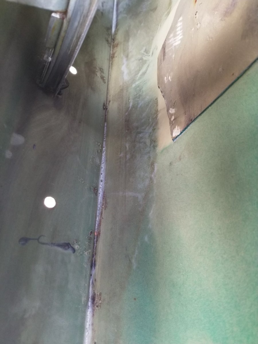

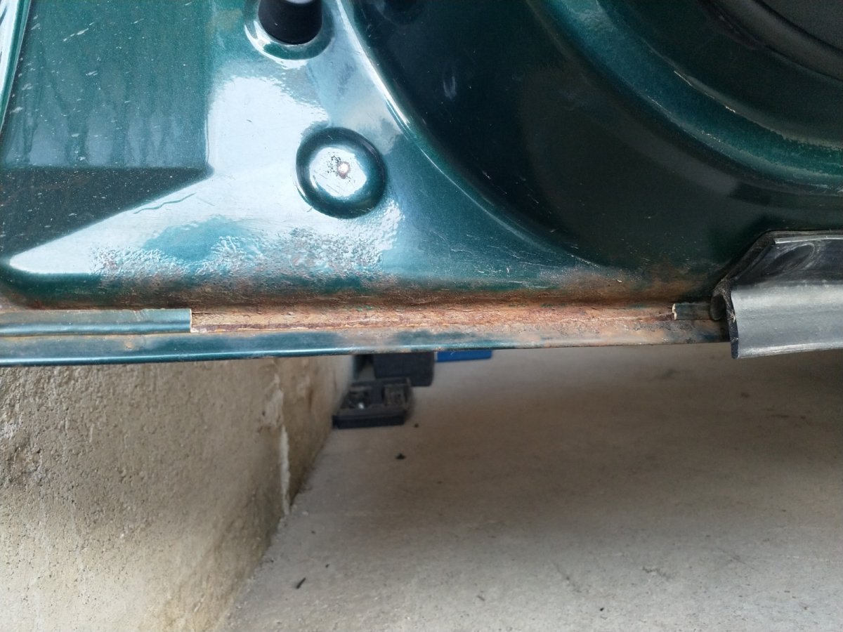

Arata bine la spate. A fost facuta bine! Nu cumva, din cauza chederelor de sub usi, s-a facut rugina?
Este posibil dar nu cred. Se vede in poze ca rugina e la ambutisaj, nu la gaurile de la cauciucul ala.
