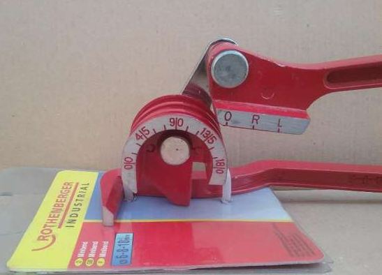

Viktor stai linistit ca si teava de cupru de la aer conditionat se indoaie/stranguleaza

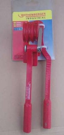

Exista truse de indoit tevi cupru de la 10mm pana la 22-26 mm
dar exista si ceva ieftin care se poate folosi cu brio la auto 6-8-10mm https://www.tehnocenter.ro/dispozitiv-manual-indoit-teava-cupru-25150-minibend-6-8-10-mm-rothenberger.html
Edited by paneuroil

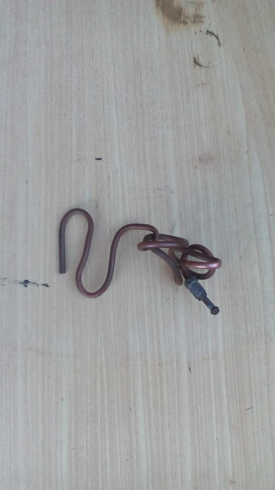

Vorbim de lucruri total diferite, paneuroil. Intre teava de CU si conducta de CU destinata hidraulicii ii o oarecare diferenta la capitolul rigiditate.
Iata un exemplu viu a unei conducre de frina din CU de 5x3x1. Imbirligata, inodata, 90°, S-ul ... la mina executate. Asa curburi strinse nu ai niciunde pe masina. Deci ...
