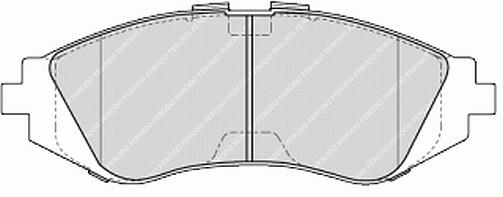

La euro 2 merg sigur de nubira2, parca akebono se numea sistemul si placuta arata asa:
La euro3 vizual e aceeasi placuta, nu am desfacut niciodata sa vad sigur.

Imi raspund singur la unele intrebari... de pe site-ul textar am aflat ca sunt aceleasi sisteme de franare pt Leganza cu sistem Akebono, Nubira 2, Chevrolet Evanda si Lacetti.
Dimensiunile placutelor pt sistemul Akebono sunt: 142.9mm lungime / 51.3mm latime / 16.9mm grosime.
Dimensiunile placutelor pt sistemul Sumimoto sunt: 142.9mm lungime / 51.1mm latime / 17.6 grosime.
Concluzia... nu se "pupa".
La Cielo euro 2 si 3 probabil ca s-a folosit sistemul Akebono.
