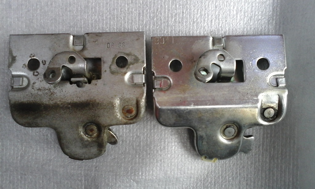

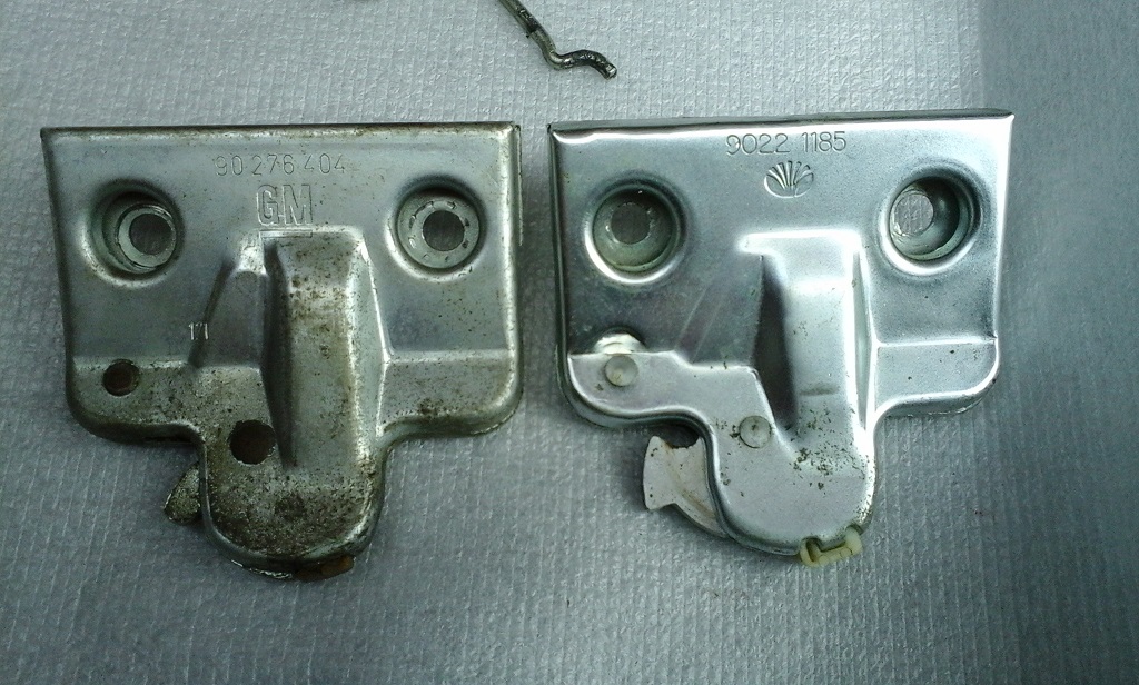

Desi nu se prea potriveste topicul, broasca portbagaj Cielo/ Espero cod DW 90221185 sau 96207854 este perfect compatibila cu produsul GM 90276404 (Opel Ascona, Rekord, probabil si Kadett E limuzina).

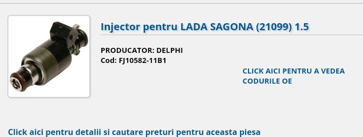

Aveți idee ce injectoare pot pune pe Nubira 1? (De la alta marca auto! )
Auzisem la un moment dat de injectoare de Logan, dar nu seamănă...

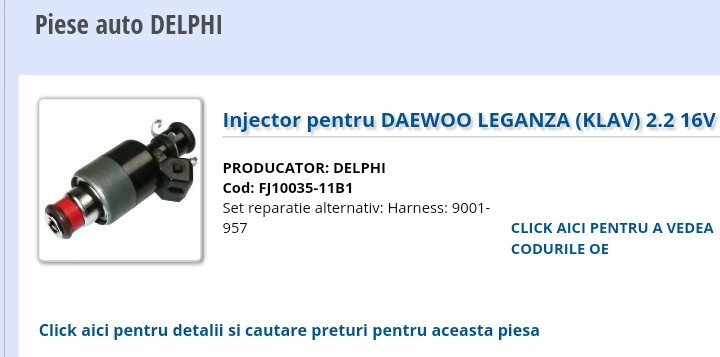

Or fi bune, nu contesta nimeni dar cred ca injectoarele pot fi comune si cu alte masini cu tătucă GM.
Deocamdata poti gasi Delphi pt Nubira, la vreo 380/bucata.
Nu am reușit sa gasesc un cod GM...
Poate am găsi mai ieftine pe alte modele, pt ca la dezmembrări nu prea gasesti decat masini "obosite"...

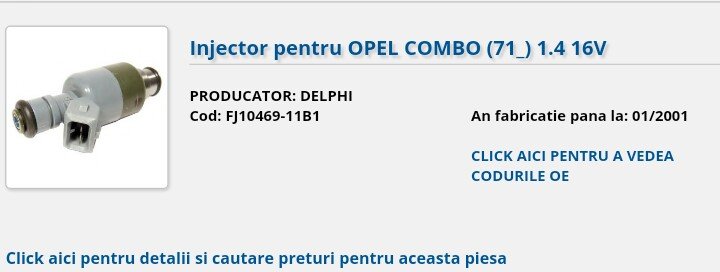

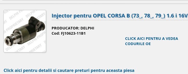

Astea seamănă dar nu stiu daca merg...
Opel 17089276 - codul pt injectoare asemănătoare cu ale noastre, merg pr Astra f, corsa, tigra, vectra
