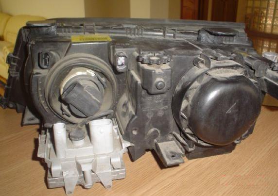

Edit: Am gasit o poza cu farul de la BMW Seria 3. Se poate vedea modulul de comanda pentru pozitionarea ansamblului bec + lentila.

Cea ce se vede pe farul de bmw nu este modulul de leveling.Este balastul(ridicatorul de tensiune ) al becului xenon.
