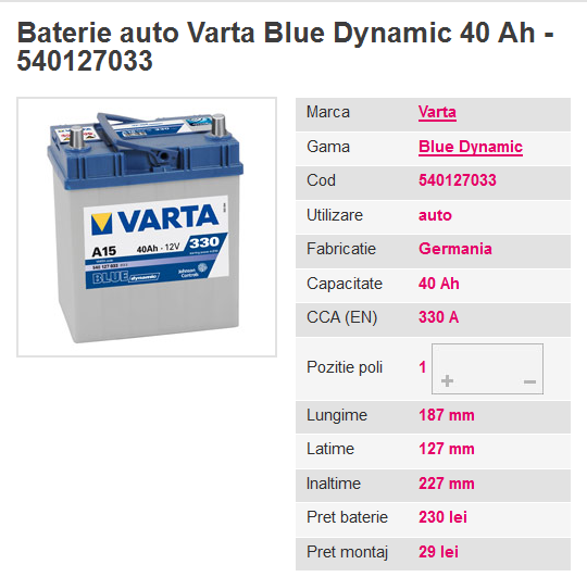

robertinoo Posted April 18, 2015 Share Posted April 18, 2015 Acum o saptamana am uitat, pentru prima data, faza lunga aprinsa vreo jumatate de ora. Masor bateria si avea 12.26V. Dau cheie si doar "pac" se auzea dar de pornit nici vorba. Am pornit-o, la fel, pentru prima data, impinsa si am facut cativa km. A doua zi dimineata avea 12.80V si a ponit fara nici o problema. E vorba de o Varta de 40A care are cativa ani. Link to comment
