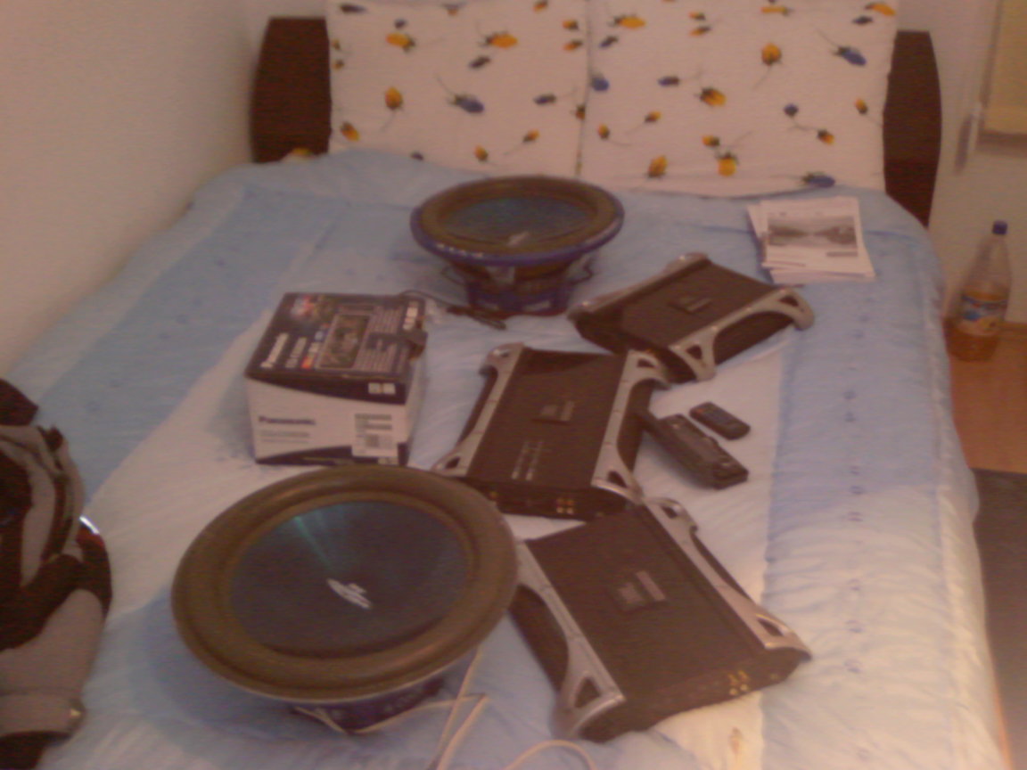

muzica a costat:
-380 ron boxele pioneer de 20 cm
-220 ron boxele jbl de 16,5 cm
-380 ron subwooferul jbl (numai difuzorul)
-amplificatoarele de bass, desi sunt la fel, le-am gasit la preturi diferite: unul 720 ron + 120 ron telecomanda si celalalt 550 ron
-amplificatorul stereo 350 ron - ocazie (e la fel ca aspect cu cele de bass, dar interiorul difera un pic)
-cablurile de curent si semnal 120 ron
TOTAL ~2800-2900 ron

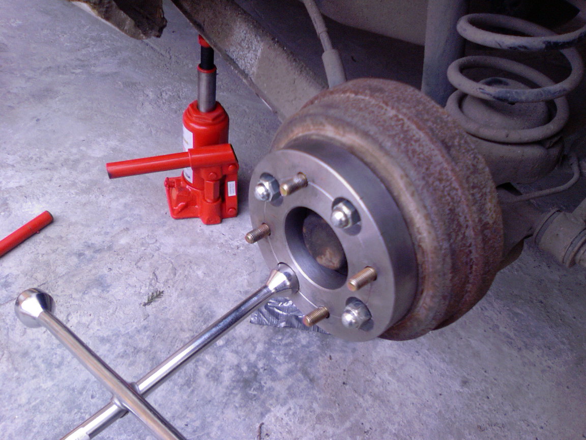

-I-am luat amortizoare Monroe pe gaz (pentru spate) si i-am montat distantiere de ~5 mm pe spate, urmeaza si pe fata distantiere si amortizoare Monroe.

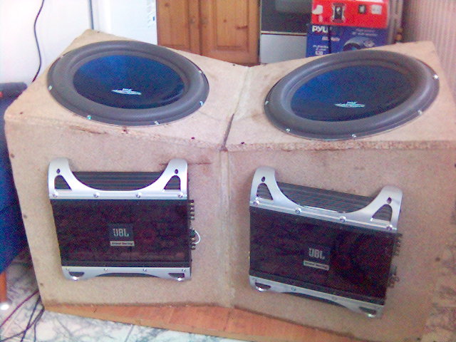

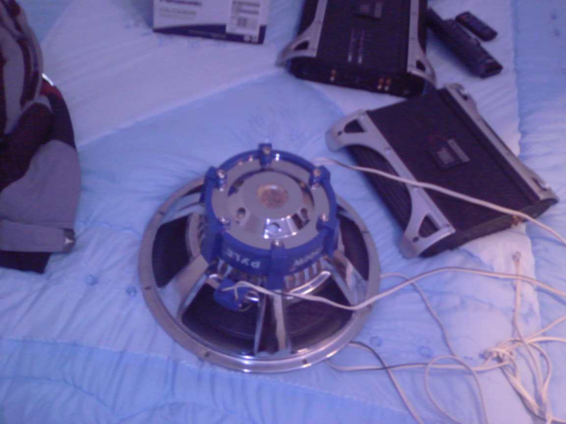

-Am achizitionat 2 subwoofere marca "Pyle", care vor "juca" dupa cum vor "canta" cele 2 amplificatoare JBL GTO 301.1 (incintele sunt facute de mine, din pal, si intentionez sa le mai modelez un pic din fibra sau sa le imbrac momentan in mocheta).

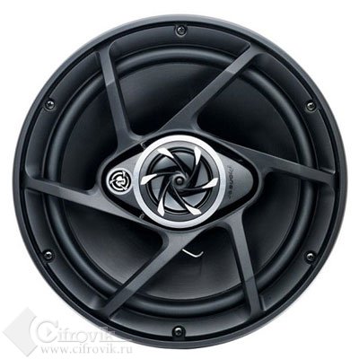

-Mediile+inaltele vor veni de la GTO 75.2 prin intermediul celor 2 Pioneer accelerate TS-A2010, iar pe usile din fata voi monta 2 Pioneer accelerate TS-A6910 cu amplificare direct din dvd.

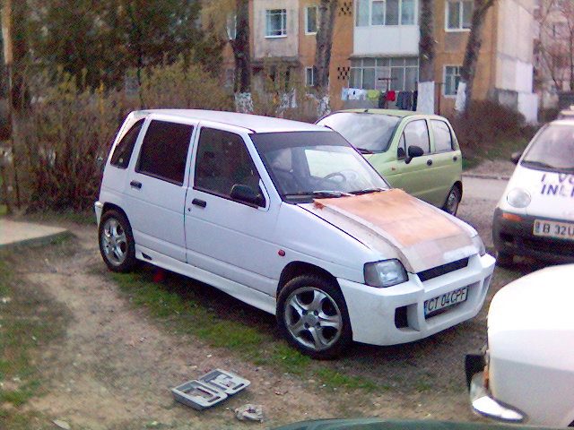

-I-am confectionat si o bara spate, care e gata, dar nu e montata pe masina (azi am scos masina de la vopsit, luni iau si bara spate vopsita, iar in cateva zile voi termina si pragurile).
-I-am astupat manerele de la usile din spate si semnalizarile laterale (vreau sa montez semnalizari laterale in alta parte si alt model).
-I-am prelungit capota peste faruri (un fel de pleoape).
-I-am modificat un pic aripile si bara fata, pentru a fi la nivel cu rotile (am si taiat un pic din aripile spate, inainte sa "editez")

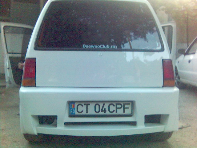

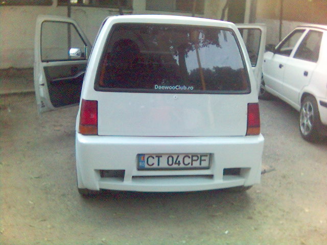

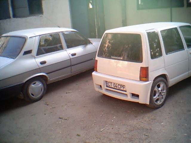

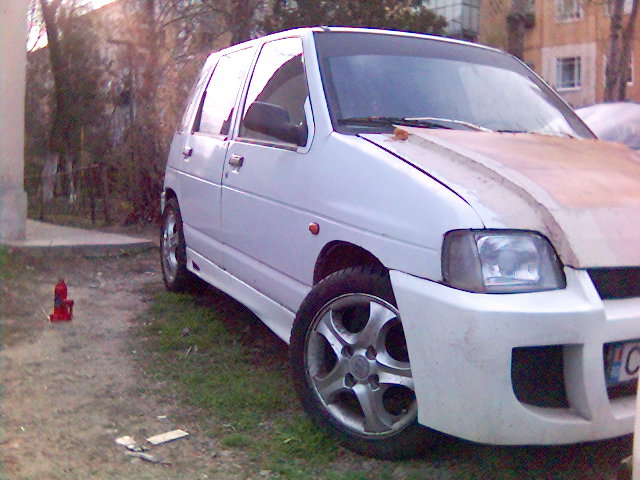

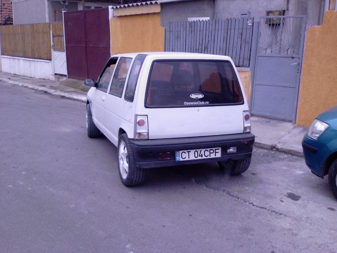

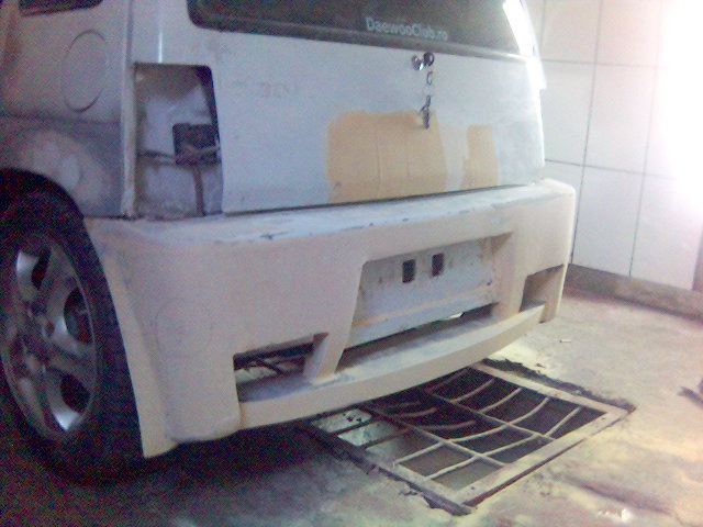

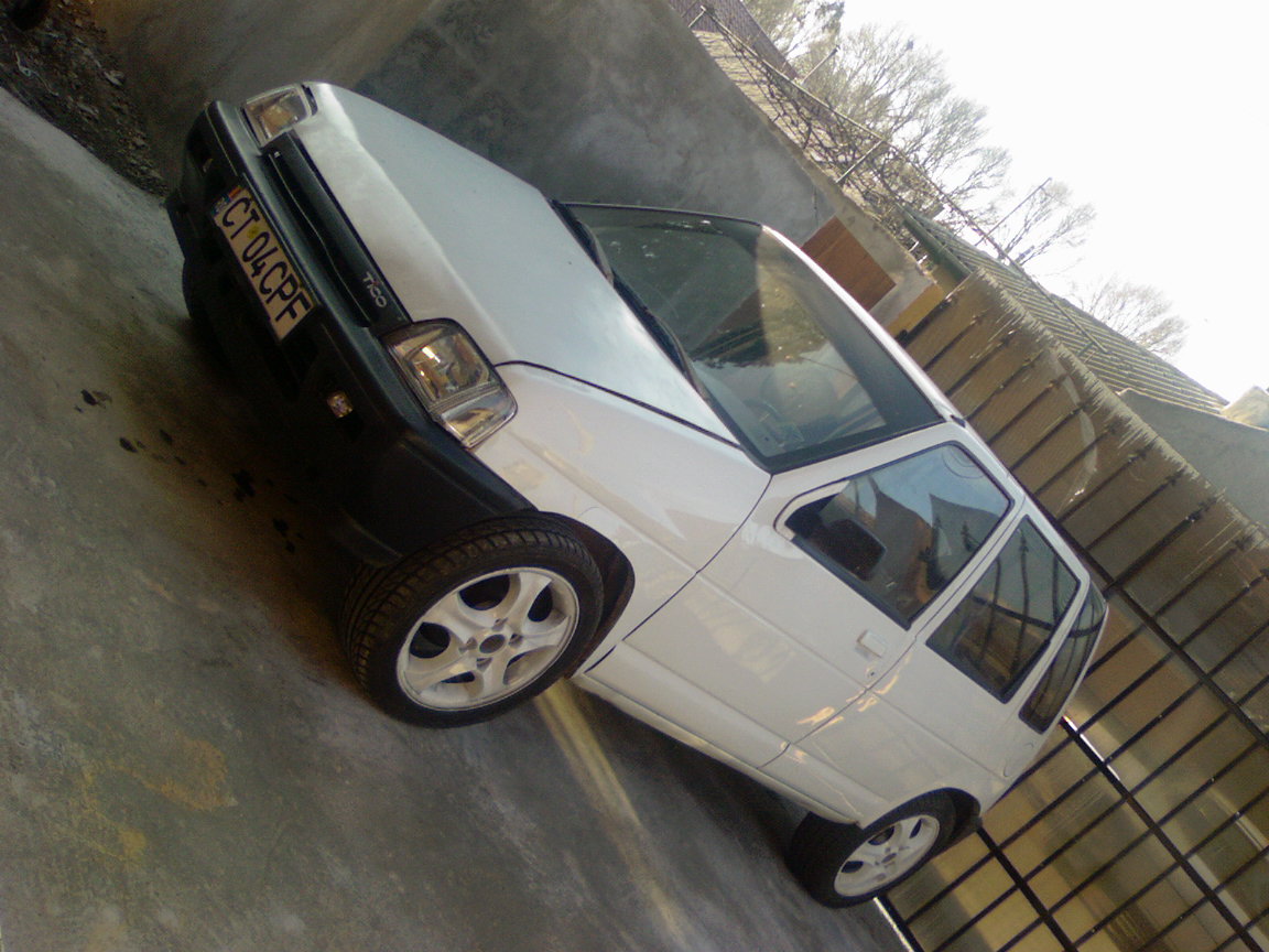

Vad ca am omis sa pun poze cu bara spate vopsita si montata pe masina...pun acum :D
Intre timp, am mai rezolvat o parte dintre problemele tehnice nedepistate sau survenite de curand, adica electromotorul (carbunii mai exact) si alternatorul (releu), iar acum masinuta se afla in service unde urmeaza sa i se faca segmentarea + schimbarea pompei de apa, a garniturii de chiuloasa si a radiatorului + alte maruntisuri...sper sa fie ultimele probleme tehnice de care ma lovesc, macar anul asta :-W
Pragurile sunt in curs de modificare, postez cand le termin, iar pe luneta voi confectiona o pleoapa de 15-20 cm latime...asta dupa ce m-am lamurit ca un eleron nu s-ar potrivi...

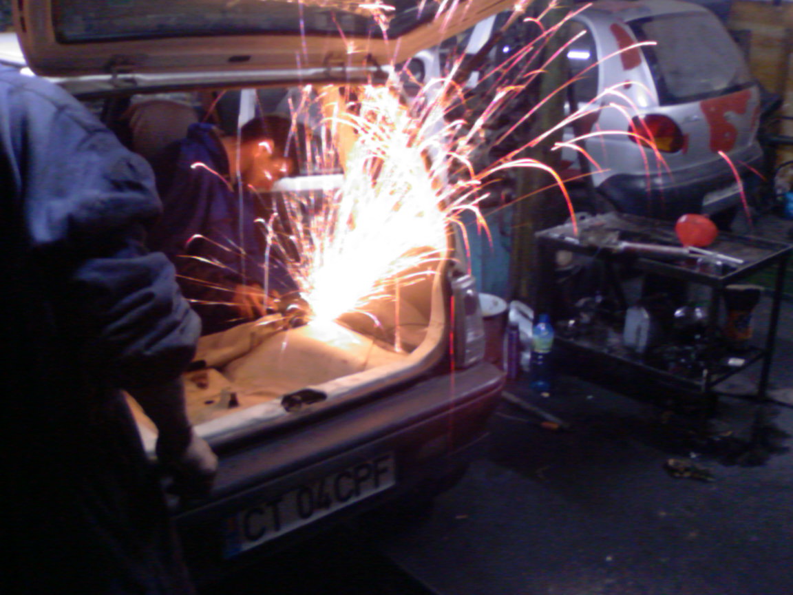

Avand in vedere ca n-am mai scris aici de mai bine de jumatate de an, m-am gandit sa va pun la curent cu ce s-a mai intamplat cu "micutul":
-problemele tehnice s-au rezolvat in totalitate, aveam shokul electric defect si o gaurica in traseul spiralat al caloriferului, iar termocupla era...fiarta; acum totul este ok, am schimbat consumabilele si am facut cateva asa-zise imbunatatiri: ulei cutie schimbat, ulei motor schimbat (semi-sintetic) + filtru ulei, evident, filtru de aer, placute si saboti Ferodo, discuri de frana ATE, bujii, rulmenti fata, o fuzeta, cateva furtunase etc.; de asemenea, am facut si segmentarea motorului si am reparat electromotorul (carbuni) si alternatorul (punte diode);

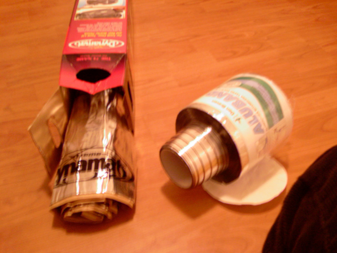

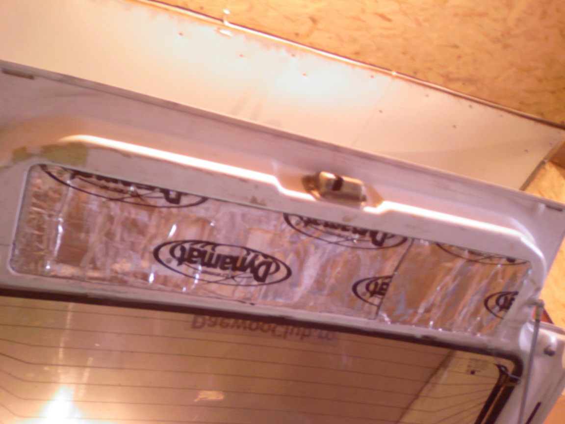

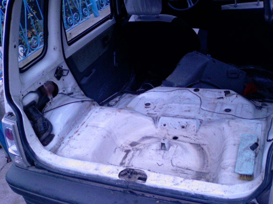

-bancheta am desfiintat-o si am antifonat partea din spate a masinii, in interior, folosind 4 folii de Dynamat Extreme si pe podea Aluband, pana la scaune; asta ca sa "pregatesc terenul" pentru muzica pe care o voi monta;

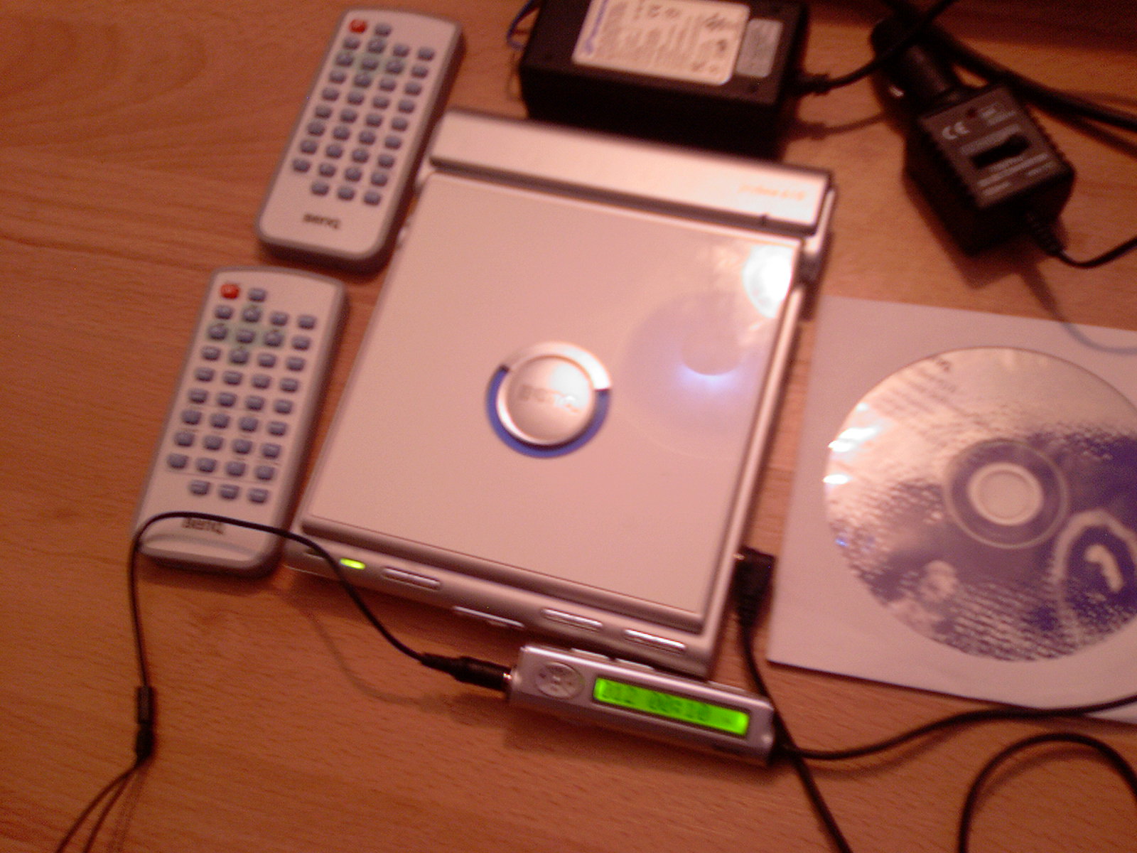

-am achizitionat un iPod video 30gb si un dvd-player portabil BenQ fara lcd, ca accesorii pentru mp3 (lcd-ul urmeaza...)

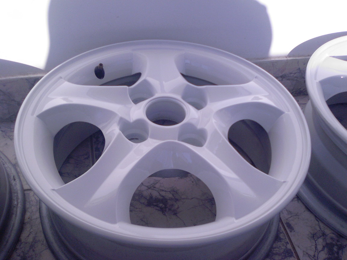

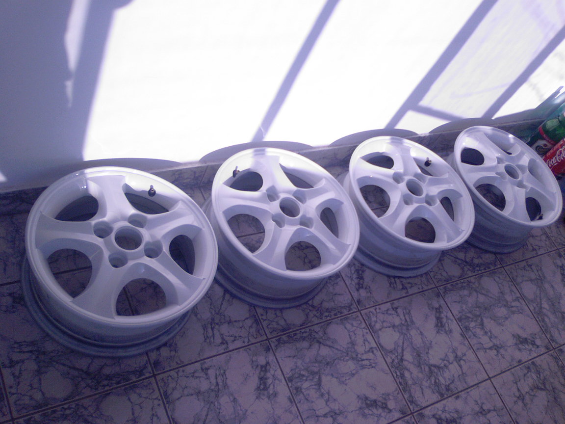

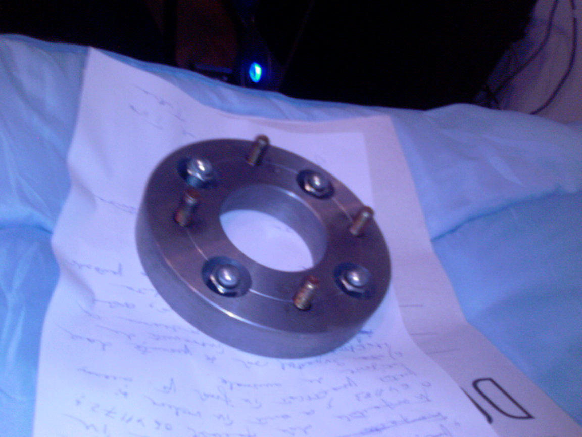

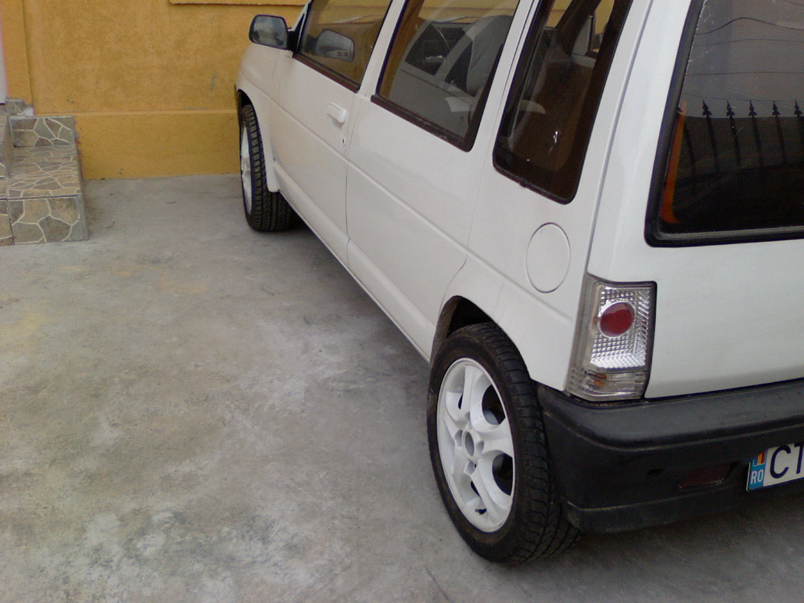

-jantele le-am reparat (aveau mici zgarieturi si ciobituri) si le-am vopsit albe, iar ulterior am confectionat la un strungar un set de distantiere-flanse, folosind inca 16 prezoane originale, inca 16 piulite de roti, 16 piulite confectionate pe forma jantelor si 4 discuri metalice, 2 de 20 mm si 2 de 25 mm grosime...acum rotile nu mai ating pe nicaieri, in afara de aripi (la gropi), insa aripile vor fi modificate si ele...mentionez faptul ca de data asta distantierele au iesit impecabil, nu provoaca nici un fel de joc masinii;
-am facut tot felul de teste cu masina, cu rotile pe 15 inci, si am observat ca franarea s-a modificat mult in bine dupa montarea discurilor ATE si placutelor+sabotilor Ferodo; viteza maxima atinsa a fost de 140 km/h pe ceas (ceea ce in realitate inseamna peste 150 km/h), si asta pe un drum cu mici denivelari; aderenta a crescut notabil, la fel si stabilitatea; singurul lucru de care ma pot plange este ca trag mai greu de volan, dar asta nu e o problema atat de mare...sper totusi sa nu apara probleme la caseta de directie, cu timpul...

-achizitionare lcd pentru iPod si dvd

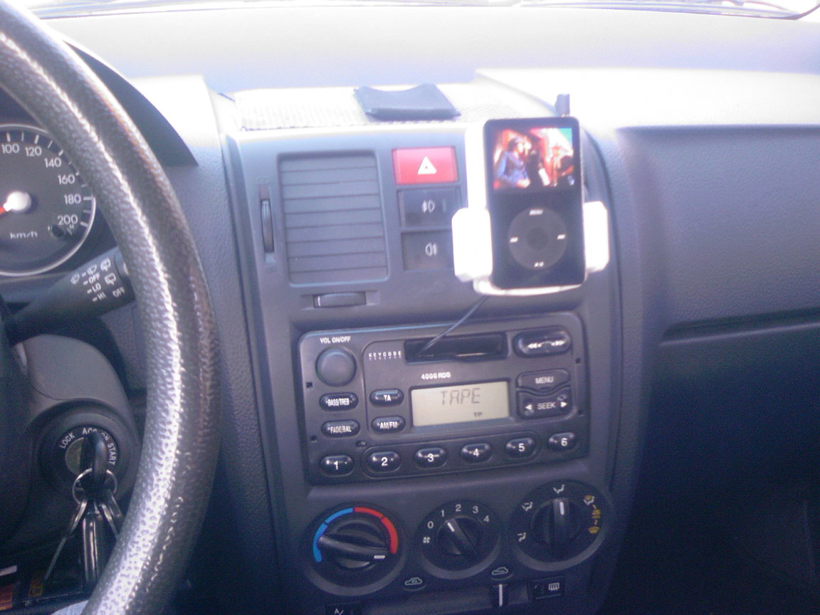

Foarte interesant, sa o stapanesti sanatos dar ma roade putin curiozitatea:ceva caluti in plus nu te pasioneaza ? Adica degeaba arata a OZN daca sub capota nu e nimic, sau aproape nimic .
Comparand poza asta cu asta imi da cu virgula...
Ai modificat bordul?
A doua poza este de pe Getz ! Omu si-a expus sculele care vor ajunge pe Tico !
Multumiri lui TopSer si lui BogdanG.! Sub capota sunt mai multe variante, dar toate sunt greu de realizat...astept niste informatii, nu vreau sa ma laud inainte pentru ca primul pas trebuie sa fie achizitionarea pieselor, ceea ce-mi da cele mai mari batai de cap. Pana in prezent :) )
In legatura cu bordul, poza este facuta in cealalta masina, si am atasat-o ca sa vedeti si iPodul (desi nu era cazul...cred ca stiti cu totii cum arata un iPod :oops: )

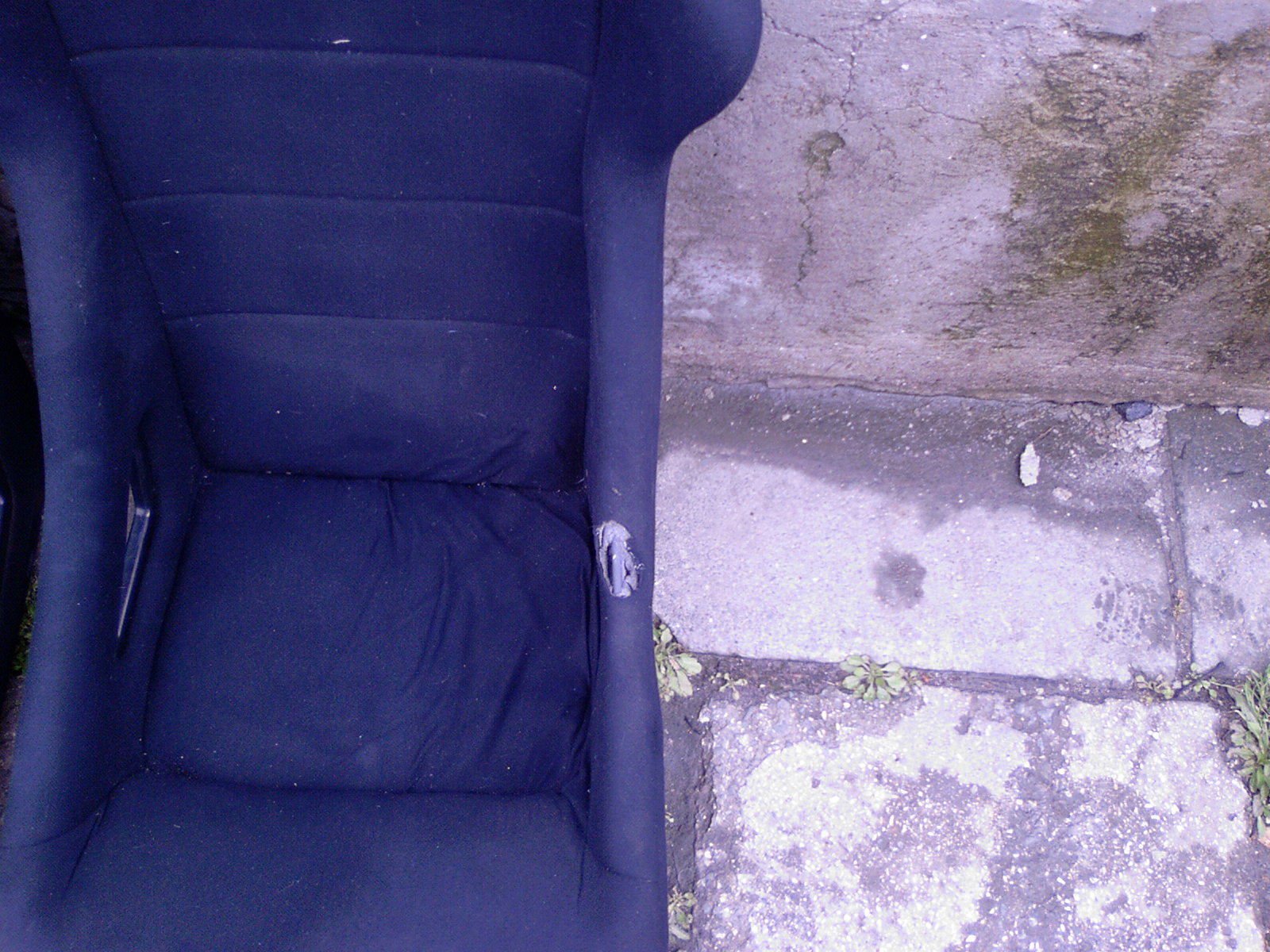

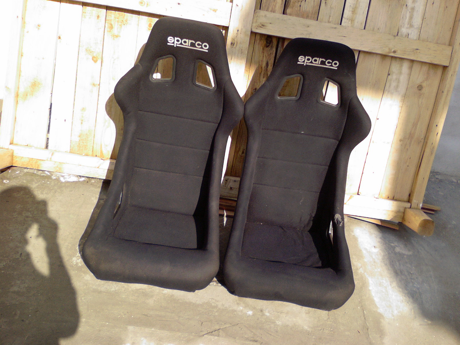

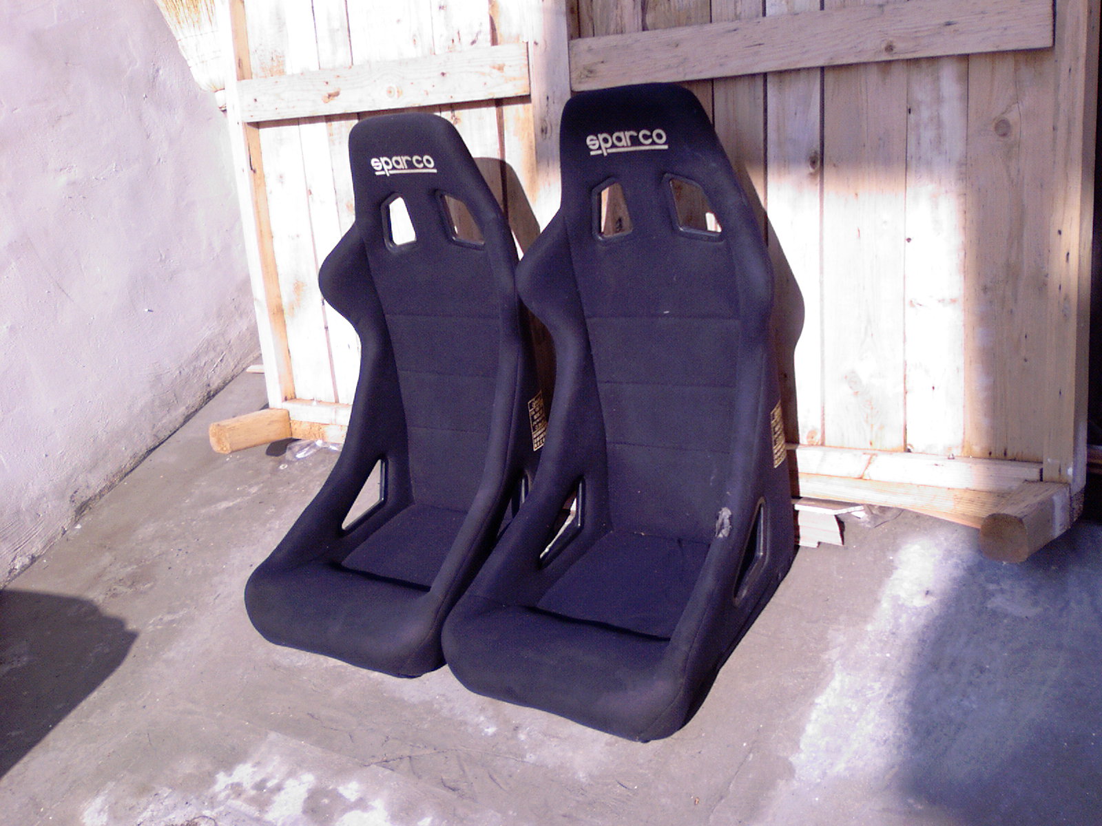

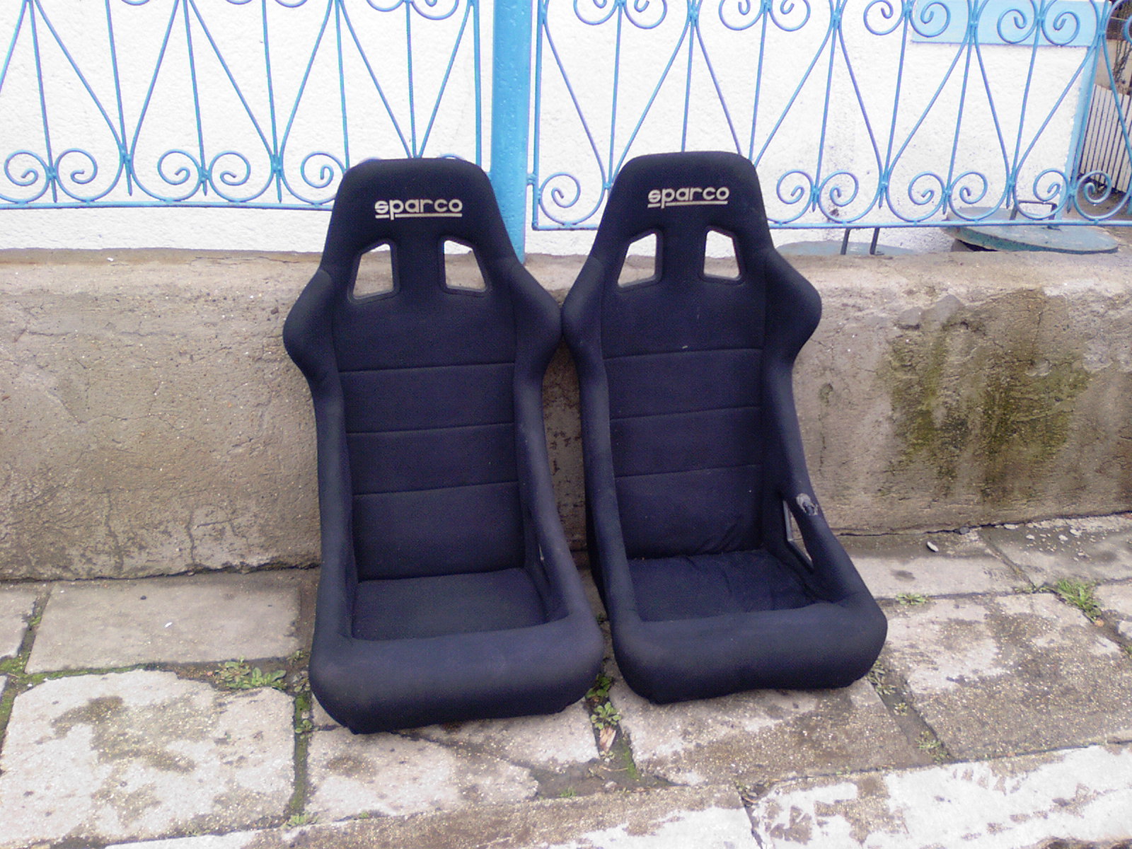

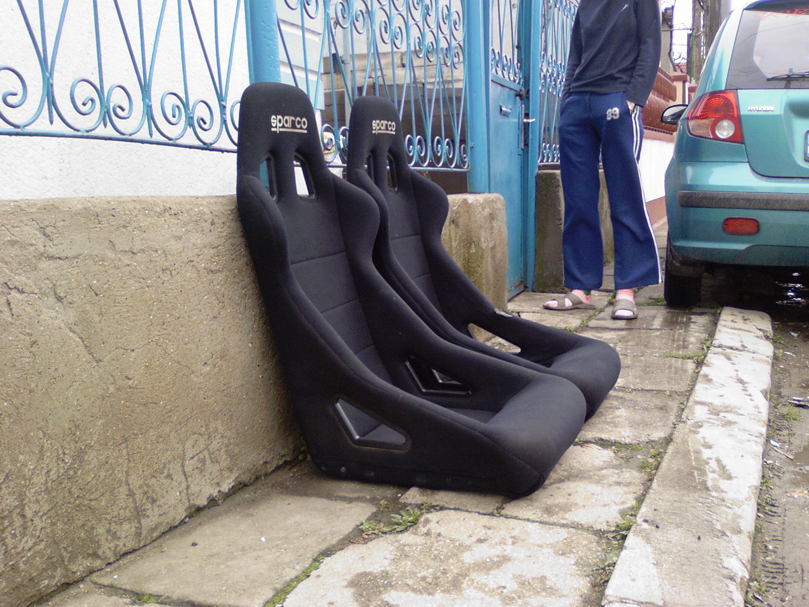

Scaune Sparco Junior achizitionate de ocazie...unul dintre ele are 2 defectiuni, oarecum remediabile:
-lateralul e ros de la centura de siguranta clasica (ele au fost concepute, evident, pentru centuri tip ham)
-la acelasi scaun, materialul din zona sezutului e deplasat un pic, fiind desfacut de la imbinarea spatarului cu sezutul...asta se remediaza foarte usor.
Nu te lauzi si cu un pret pt scaunele alea?!
Cum le montezi? Te folosesti de sinele de la scaunele vechi?
Initial am vrut sa tin secret pretul, dar nu vad sensul pana la urma: 920 ron ambele. Mie mi se pare un pret cel putin corect, avand in vedere ca acelasi scaun Sparco se poate comanda in Constanta pentru suma de 450 euro bucata. Sau ca niste no-name-uri turcesti costa 1100 ron bucata intr-un magazin vitan-style.
Cat despre montaj...voi incerca sa folosesc vechile sine, ca sa le fac si reglabile fata-spate. Inaltimea nu prea conteaza, ma adaptez :D
Mai om bun scaunele arata bine dar nu sunt confortabile. Am mers cu masina unui amic (avea un renault fuego cu asa scaune) si pot spune ca am asteptat cu nerabdare sa ajungem la destinatie. Chiar daca au un look de "curse" as prefera sa stau mai confortabil...
Eu sincer am apucat doar sa le probez, n-am stat nici un minut asezat...voi reveni cu impresii cand va fi cazul.
Oricum, faptul ca te tine fix si nu prea te poti misca stanga-dreapta eu zic ca e un lucru bun.
Ca dezavantaj, centura clasica va trebui inlocuita cu una tip ham, iar aceasta din urma te tine fix in scaun...nu e pretensionata, ceea ce impiedica unele activitati uzuale la volan (noroc ca am mp3 cu telecomanda :) ) si geamuri electrice...)
