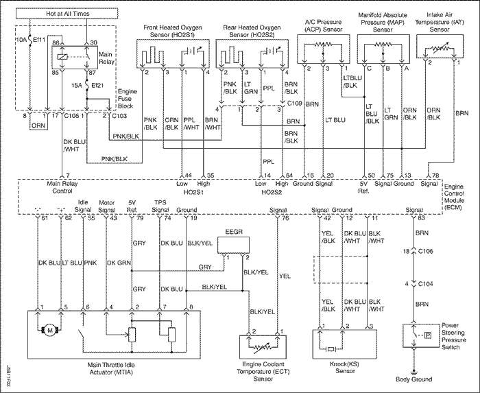

perfidus Posted December 19, 2005 Kilometri nu am decat 600 Am gasit in manual chestia care comanda clapeta, ceva gen IAC la Cielo, dar pare diferit si ii zic ei Main Throttle Idle Actuator. Din schema rezulta ca are si un potentiometru de citire pozitie dar si un motoras. Schema am atasat-o pentru cine stie mai multe, ma pricep mai putin la motoare noi. Dar sa nu iesim din topic prea mult, poate discutam in alta parte. Share this post Link to post

tolin Posted December 19, 2005 Este acelasi mecanism cu MTIA ca la motorul de 1,2L, motiv pentru care ma indoiesc ca ai cablul de acceleratie atat de intins incat sa se transmita in pedala o eventuala oscilatie de la actuator in momentul cand pedala este la minim. Trebuie verificata pozitionarea clapetei la ralanti, poate mecanismul de transformare a miscarii rectilini in miscare de rotatie nu este pe reazam atunci cand pedala este la minim si clapeta nu este complet inchisa. In cazul acesta se poate resimti in pedala variatia de presiune din galeria de admisie. Cum mecanicii resimt o profunda scarba la asa dereglaj minor in garantie (demonstratie facuta la motorul meu), te sfatuiesc sa reglezi singur problema din agrafa de blocare. Share this post Link to post
Abram Burel Posted December 19, 2005 Sistemul de la Lacetti e identic cu cel de la Kalos si are valva IAC, deci nu are nici o legatura mecanica cu clapeta de acceleratie, deci nici cu pedala. E posibil si ce zice tolin ca, din cauza arcului moale si a frecarilor mai mari decat trebuie, plus "slabiciunea" cablului, pedala sa revina mai greu si in trepte. Nu prea cred insa in efectul variatiei presiunii din galerie: frecventa e cam mare ca sa se simta cum descrie perfidus. In schimb ar putea fi cauza "fortarii" inchiderii clapetei cand frecarea e mare. Eu as face o proba cu motorul oprit si apasarea apoi lasarea libera a pedalei. Daca e frecare anormala, atunci efectele ar trebui sa fie simtibile. La mine, cand am luat piciorul, pedala revine zvac! Share this post Link to post
tolin Posted December 19, 2005 (edited) Pe motorul de 1,4L Lacetti si Nubira II este MTIA, nu IAC. La fel e si pe motorul de Kalos 1,2L. Nu este vorba de "arc moale", ci de mecanism care nu sta sprijinit in reazam la pedala libera (la minim). In cazul acela, clapeta nu este inchisa si oscilatiile ei induse de variatiile de presiune din aspiratie se pot transmite la cablu si implicit la pedala. La mecanismul cu MTIA exista si un intrerupator de semnalizare la ECM a pozitiei de clapeta inchisa (ralanti). Daca acest intrerupator (limitator) nu este inchis, nu stiu inca care ar fi urmarile in comportamentul ECM. Motorul de 1,4L (SOHC si DOHC) de pe kalos are shock automat pe baza de IAC. Edited December 19, 2005 by tolin_afc Share this post Link to post
