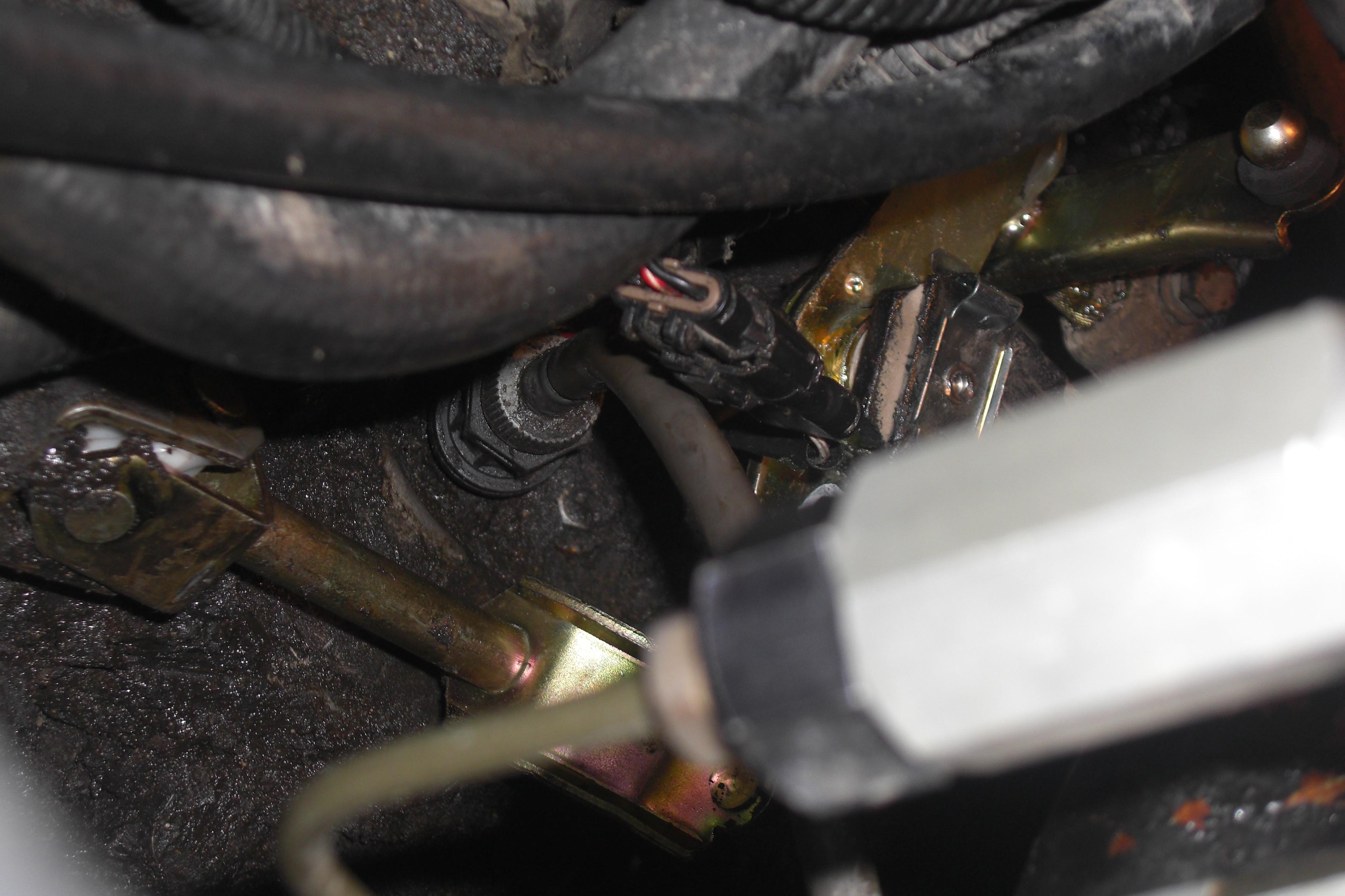

Nu ştiu dacă am postat corect, dar vă întreb dacă a schimbat cineva (personal, nu în service) VSS sau dacă există vreo posibilitate de curăţare a acestuia. Dacă da care sunt operaţiunile?

Da, eu am schimbat VSS-ul. Se afla pe cutia de viteze (daca nu l-ai localizat inca). Se deconecteaza mai intai cablul de la vitezometru, ar trebui sa porneasca din senzor in dreapta... Si senzorul mai are o mufa pe care trebuie sa o deconectezi, insa mare grija sa nu rupi vreunul din firele mufei... Si senzorul iese prin desfiletare, insa FOARTE GREU. Depinde daca ai ulei intarit sau nu pe cutia de viteze , in locul unde e senzorul. La un Espero 1.8, cu mult ulei intarit pe CV senzorul a iesit ff greu.La montare, se parcurg etapele in ordine inversa.
O sa iti fie un pic dificil ca nu ai loc de timonerie, insa daca nu e intepenit il scoti tu pana la urma! Uite si o poza, multa bafta!
