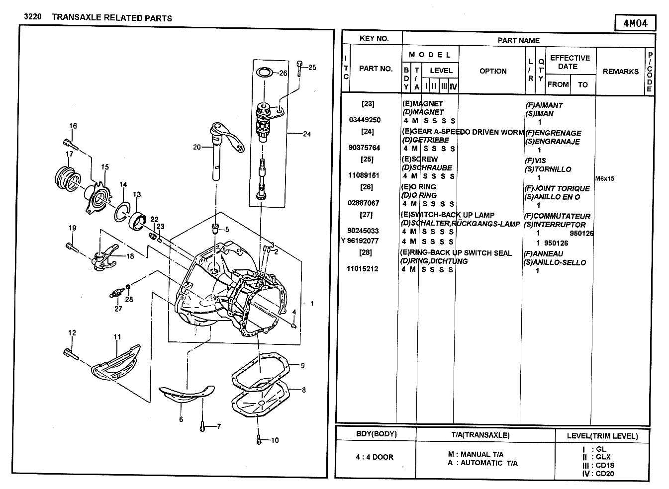

Ori le-ai explicat gresit ori ti-au diagnosticat gresit.Nu le-ai spus ca se aprinde si martorul motor pe linga faptul ca nu merge kilometrajul?Daca era cablul nu se aprindea si martorul motor ci pur si simplu nu mergea kilometrajul.Atasez mai jos o imagine cu traductorul din cutie(piesa nr 24) incare se infileteaza senzorul de viteza (VSS) dupa care in acesta cablul de kilometraj.De obicei axul pinionului traductorului care este din plastic se rupe . Datorita temperaturii mari se dilata si scade coeficientul de ungere si se rupe.Cand se rupe acesta nici VSS nu merge asadar ECM-ul da eroare pentru ca nu stie viteza de deplasare a masinii si nici kilometrajul nu merge.Mai exista si posibilitatea ruperii axului VSS dar foarte rar si aproape imposibil.
faza e ca s-a uitat taicamiu acolo.. si.. era o chestie alba din plastic mica.. rupta .. 2 elemente care se imbina..oricum o sa ma duc in service sa fiu sigur
Revenind la subiect tot sunt neclar in legatura cu ce s-a intamplat.. tatal meu din cate l-am intreabt s-a uitat la ceasuri si de acolo a scos o chestie mica alba dintre 2 elemente imbinate.. tu mi-ai zis ca traductorul se afla in cutie.. right? (cutia de viteze ?) taica-miu s-a uitat in alta parte! la ceas... deci ce paote fi panala urma cablul sua traductorul de viteza
am schimabt cablul insa aveai dreptate nu era de la cablu.. cred ca e pinionul am demontat tot.. si traductor si am ajuns la ochestie de plastic care era rupta probabil de la caldura cum ziceai tu s-a dilatat si s-a blocat.. si s-a rupt in cele din urma si acum caut si nu gasesc
