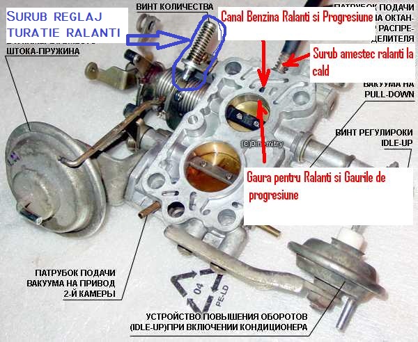

Kinetix Posted November 26, 2010 Share Posted November 26, 2010 Bun. Pentru a verifica daca surubul de turatie ralanti e corect pozitionat, faci asa: - astepti sa se raceasca motorul bine, demontezi carburatorul si te uiti la clapeta corpului intai pe dedesubt. Ai grija ca o sa curga benzina din carburator !!!- clapeta este pozitionata corect daca sub ea se vad descoperite maxim doua orificii: primul (cel de ralanti) mai mare, apoi urmatorul (care e primul orificiu de progresiune) mai mic. Succes. Link to comment

vinkator Posted November 26, 2010 Share Posted November 26, 2010 Membranele alea nu prea cred ca au influenta asupra ralanti-ului . E una in dreapta care deschide camera II si una in stanga care se activeaza daca ai A/C sau cand dai la demaror. Sigur ai strans bine surubul de ralanti la cald ? E un surub in spatele carburatorului (nu cel cu tija lunga) trebuie sa insurubezi de el. Link to comment
lughy Posted November 26, 2010 Share Posted November 26, 2010 On 11/26/2010 at 10:29 AM, vinkator said: Membranele alea nu prea cred ca au influenta asupra ralanti-ului . E una in dreapta care deschide camera II si una in stanga care se activeaza daca ai A/C sau cand dai la demaror. Sigur ai strans bine surubul de ralanti la cald ? E un surub in spatele carburatorului (nu cel cu tija lunga) trebuie sa insurubezi de el. DA L AM STARNS APROAPE LA MAXIM...DEGEABA...CE MA SPATUIESTI SA DAU IARASI JOS GALERIA DE ADMISIE SA NU MI TRAGA AER FALS PE UNDEVA????/ Link to comment
vinkator Posted November 26, 2010 Share Posted November 26, 2010 (edited) On 11/26/2010 at 10:35 AM, lughy said: DA L AM STARNS APROAPE LA MAXIM...DEGEABA...CE MA SPATUIESTI SA DAU IARASI JOS GALERIA DE ADMISIE SA NU MI TRAGA AER FALS PE UNDEVA????/ Ai dat-o jos de curand ? Nu prea cred sa traga aer fals pe acolo , pentru ca ai spus ca atunci cand montezi alt carburator e ok . Deci inseamna ca e ceva dubios cu carbul tau nu cu galeria de admisie . Cat de mult ai strans surubul de reglaj ralanti ? Sigur nu strangi de alt surub ? In spatele carbului e un surub cu un arc pe el de care trebuie sa insurubezi. Edited November 26, 2010 by vinkator Link to comment
lughy Posted November 26, 2010 Share Posted November 26, 2010 On 11/26/2010 at 10:44 AM, vinkator said: Ai dat-o jos de curand ? Nu prea cred sa traga aer fals pe acolo , pentru ca ai spus ca atunci cand montezi alt carburator e ok . Deci inseamna ca e ceva dubios cu carbul tau nu cu galeria de admisie . Cat de mult ai strans surubul de reglaj ralanti ? Sigur nu strangi de alt surub ? In spatele carbului e un surub cu un arc pe el de care trebuie sa insurubezi. DA DE SURUBUL ACELA CU ARG DE REGLAJ LA RELANTI AM STRANS...faza stii care e: -cand am pus carburatorul celalalt nu m am uitat daca ii merge socul si daca s a deschis clapeta dupa ce s a incalzit motorul,am impresia ca la carburatorul ala nu functiona socul si de aceea ma gandeam ca e posibil cand am pus galeria la loc dupa ce am desfundat o sa nu o fi strans,pus bine la loc si sa mi traga aer fals pe undeva Link to comment
