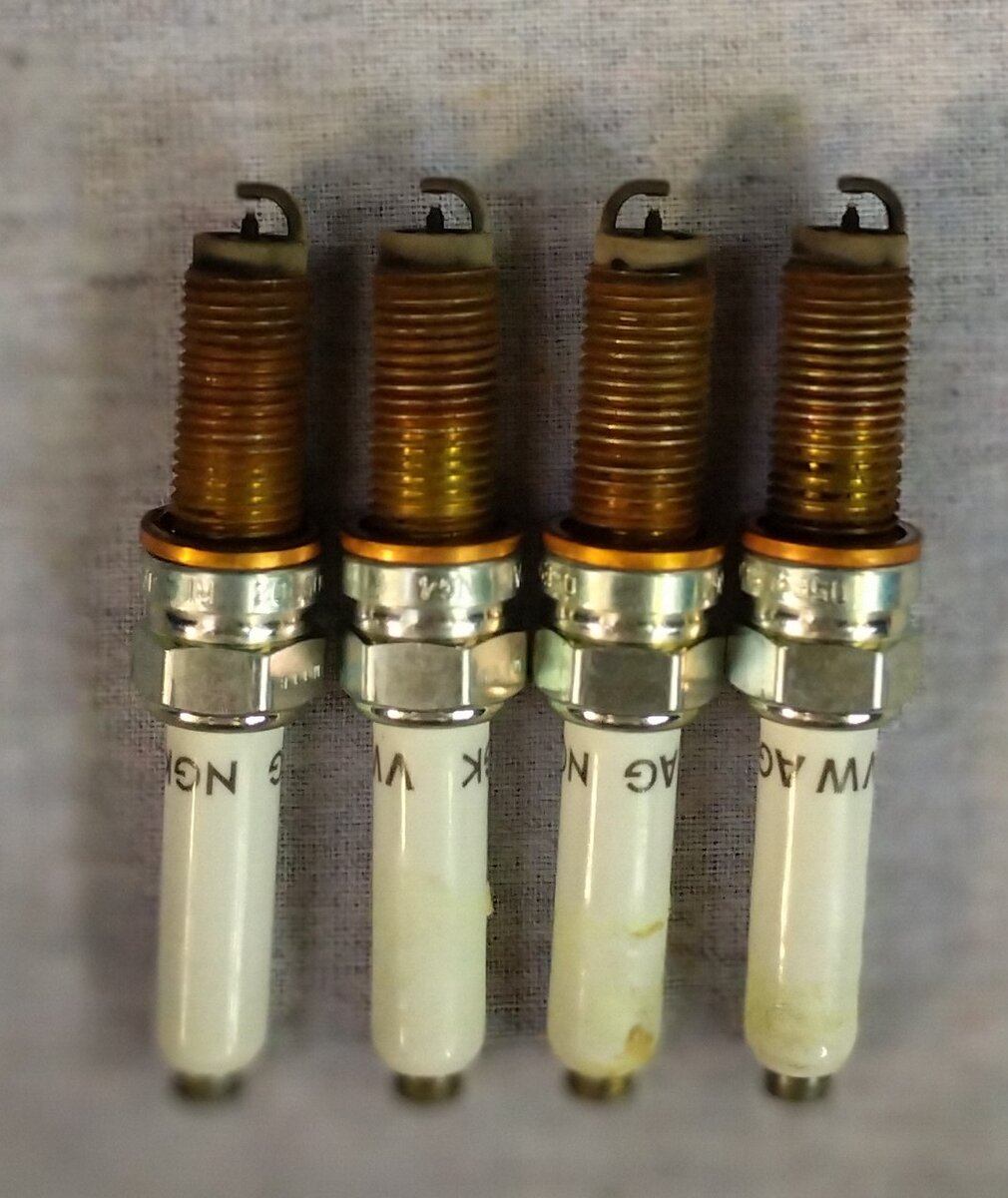

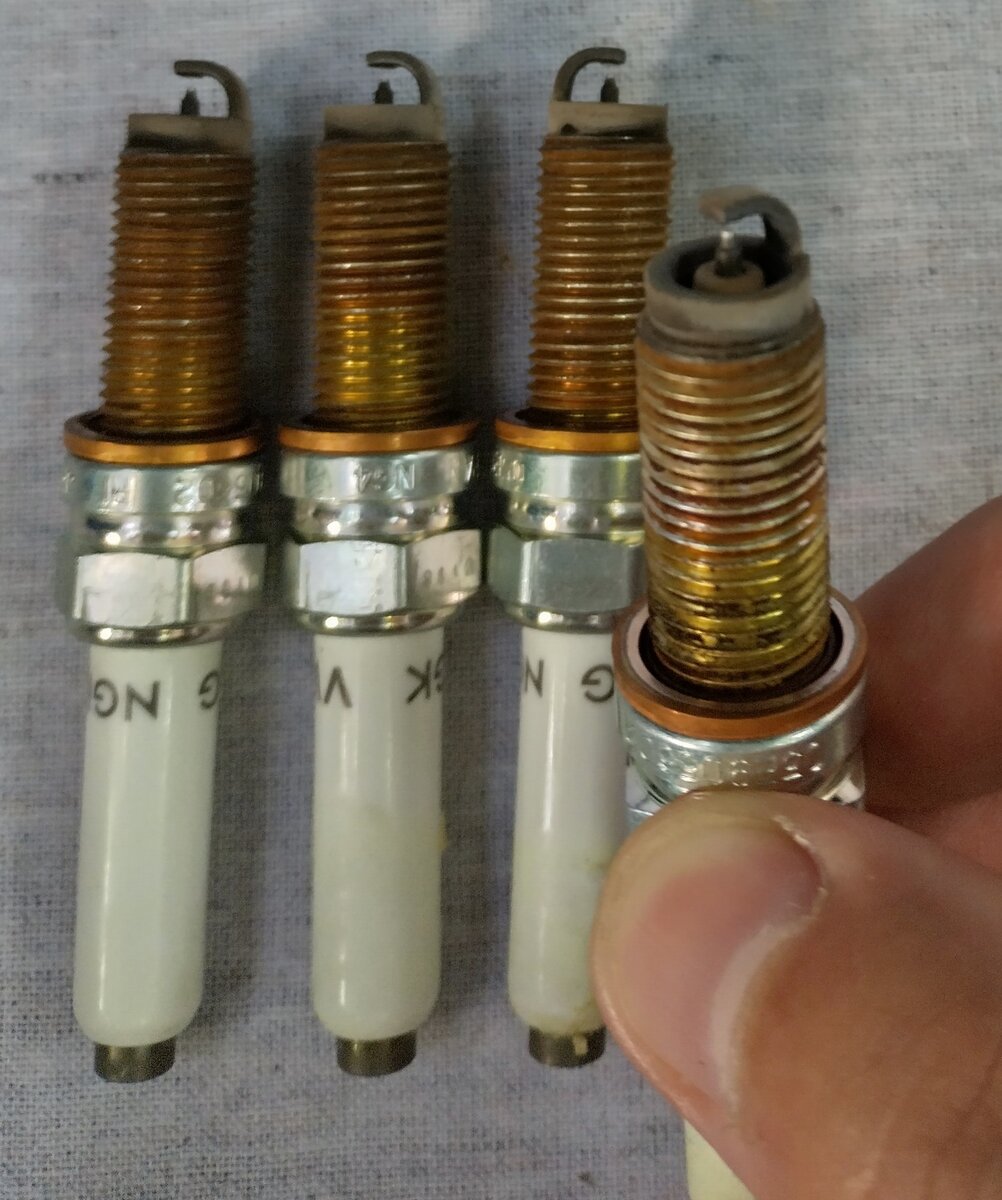

Bujiile NGk ce au venit OE după 66.000.
Eu as zice că mai duceau mult și bine.
Pana nu masori distanta aia la electrod (care din ochi pare cam mare) nu ai cum sa iti dai seama daca mai tineau.
Alea sigur mai mergeau, cu o resetare a gap-ului o mai duceau probabil inca pe atit !
Iete ce ziceam de reperul ala de 60.000km mai sus, se reflecta perfect in pozele puse. Cu niste lere si o mana "calibrata", imi e clar ca bujiile alea puteau sa "duca" peste 100.000. Si, incet, incet, parca ce ziceam de bujii care sa tina 150.000km (in anumite conditii de utilizare) nu mai pare SF. Masini cu rulaj zilnic mare, in regim de condus oarecum constant pe DN ... sunt sigur ca se poate.
