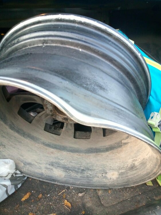

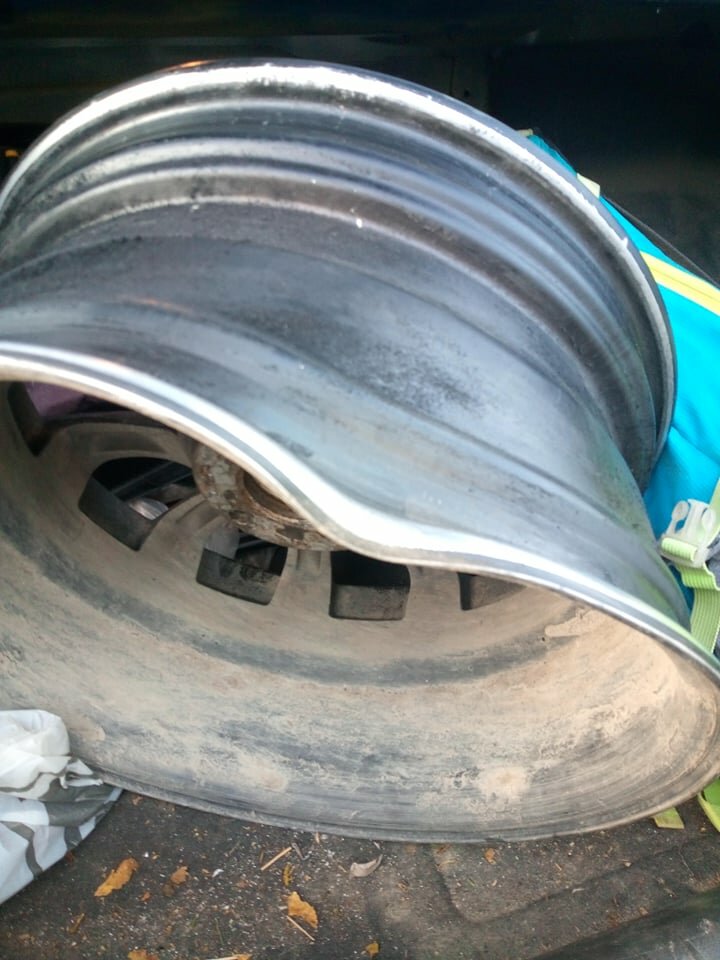

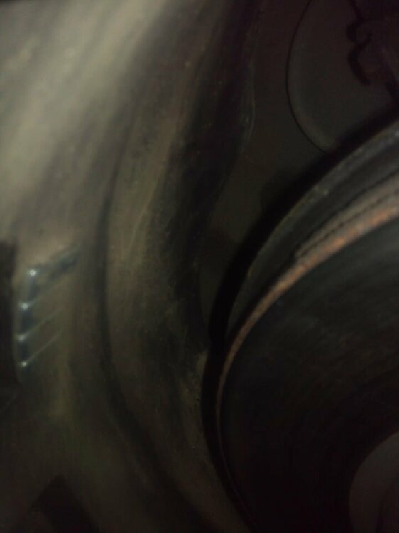

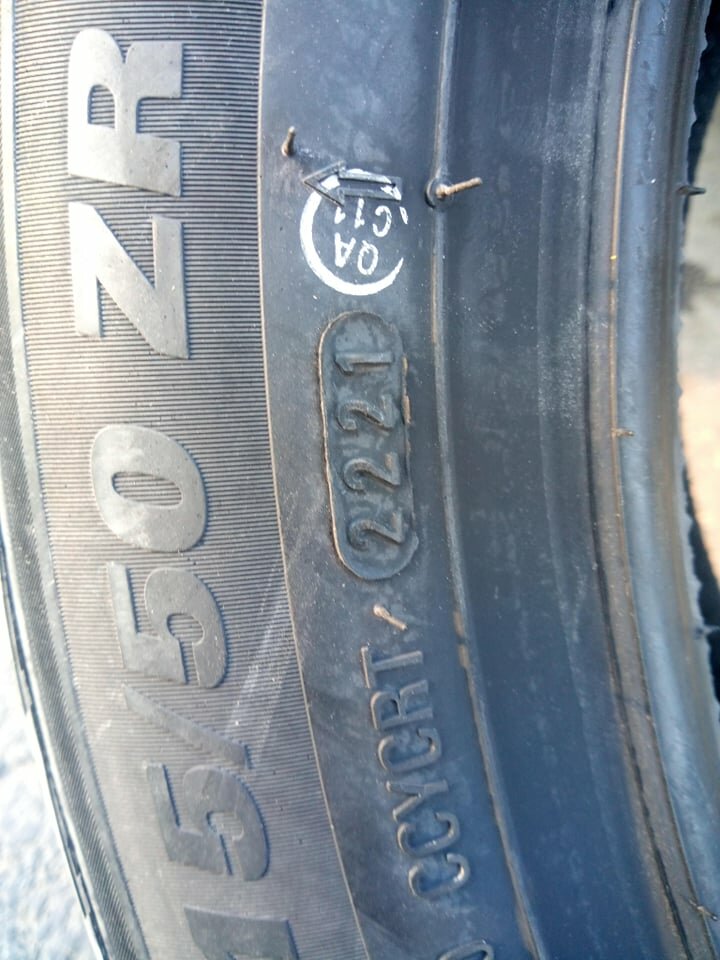

Geo_ZGA Posted January 6, 2022 Share Posted January 6, 2022 Spatele s-a putut indrepta, mutat pe fata, puse ambele anvelope noi pe fata. Fata in schimb... se vede in poza. E crapata, am dus-o in Ovidiu la un centru mai mare, sa o sudeze. Si troncane ceva pe dreapta fata, nu tare, pare sunet de bieleta antiruliu. Macar de-ar fi doar asta. 2 Link to comment
Akon Posted January 6, 2022 Share Posted January 6, 2022 Am vazut roti mai putin indoite din accident. Bine ca nu a fost mai rau. Bafta cu reparatia! Link to comment
ches Posted January 7, 2022 Share Posted January 7, 2022 Aia nu era groapa, era transee de a reusit sa o indoaie in halul asta. Cum zice si Akon, am vazut roti de masini trecute prin accidente nasoale cu rotile mai intregi. Bine macar ca nu s-a rupt ceva mai grav - prag, articulatii. Neparat sa bagi un ochi inainte sa vii in Buc ca sa te asiguri ca sunt toate la locul lor. Link to comment

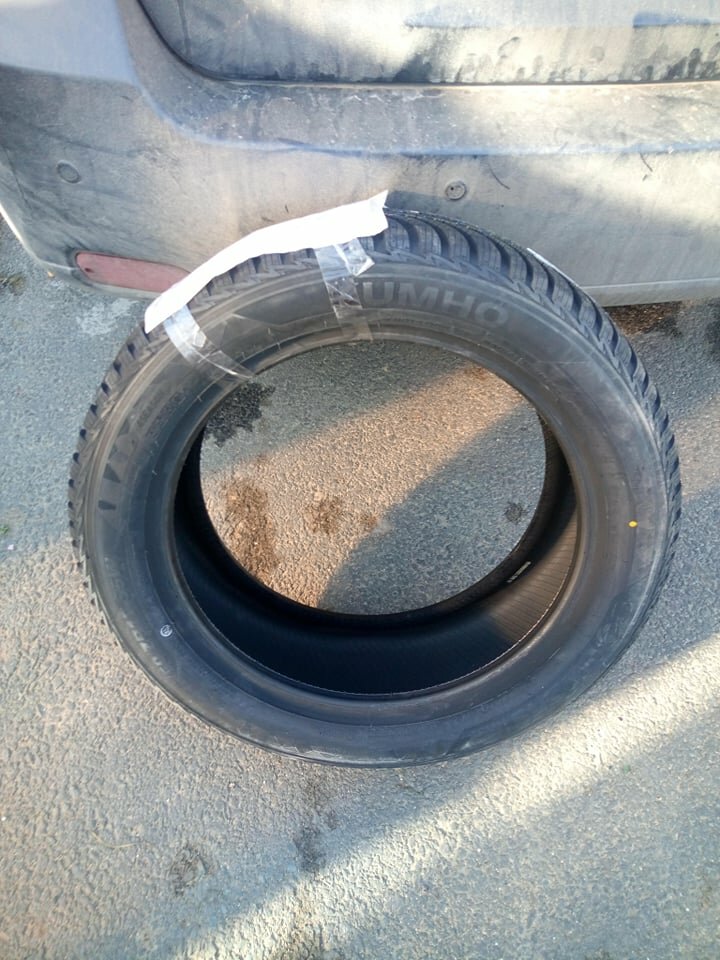

Geo_ZGA Posted January 8, 2022 Share Posted January 8, 2022 (edited) M-am uitat cand era cu rotile jos, la vulcanizare. Nu se vede nimic rupt sau stramb, dar pare sa se auda ceva "finut" pe fata, nu f deranjant, la denivelari. Ieri s-a montat si ultima roata, si anvelopa asta e ciupita dar mai merge (era pe stanga fata, e ciupita mai de mult). Indreptat, sudat, echilibrat, montat, 130 lei. Totalul e pe la 1500 lei. In alta ordine de idei, am depasit 20.000km intr-un an, de cand e masina la mine. Edited January 8, 2022 by Geo_ZGA 1 Link to comment

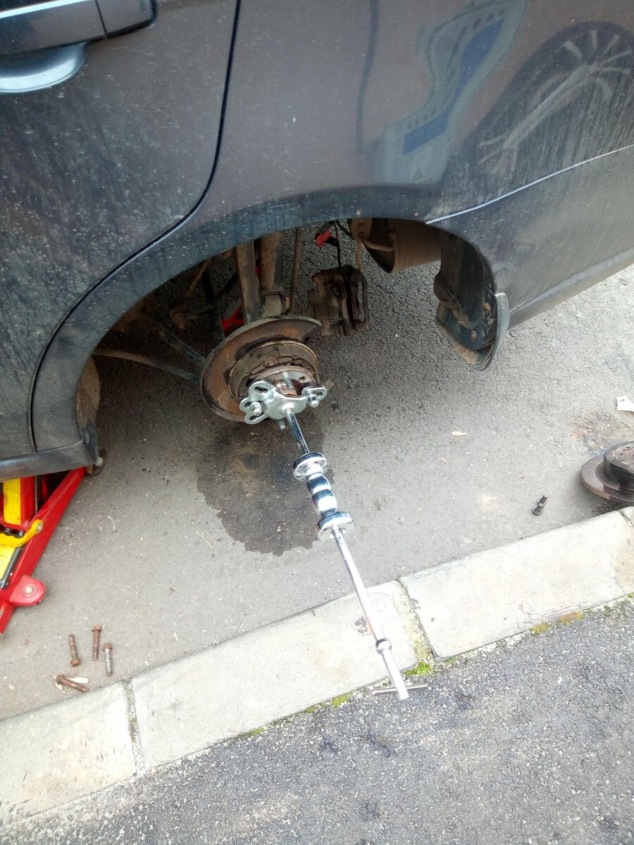

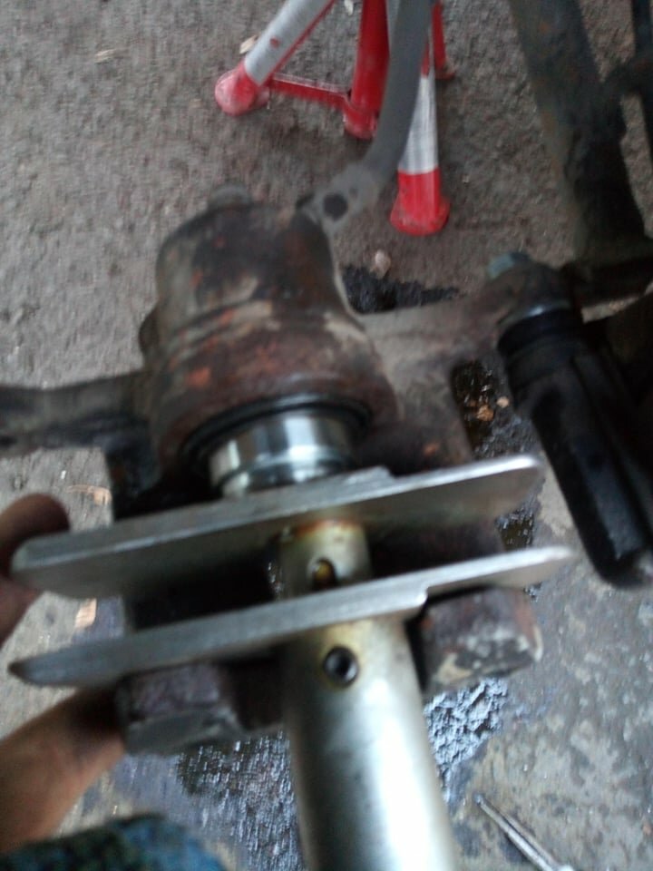

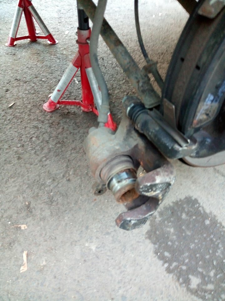

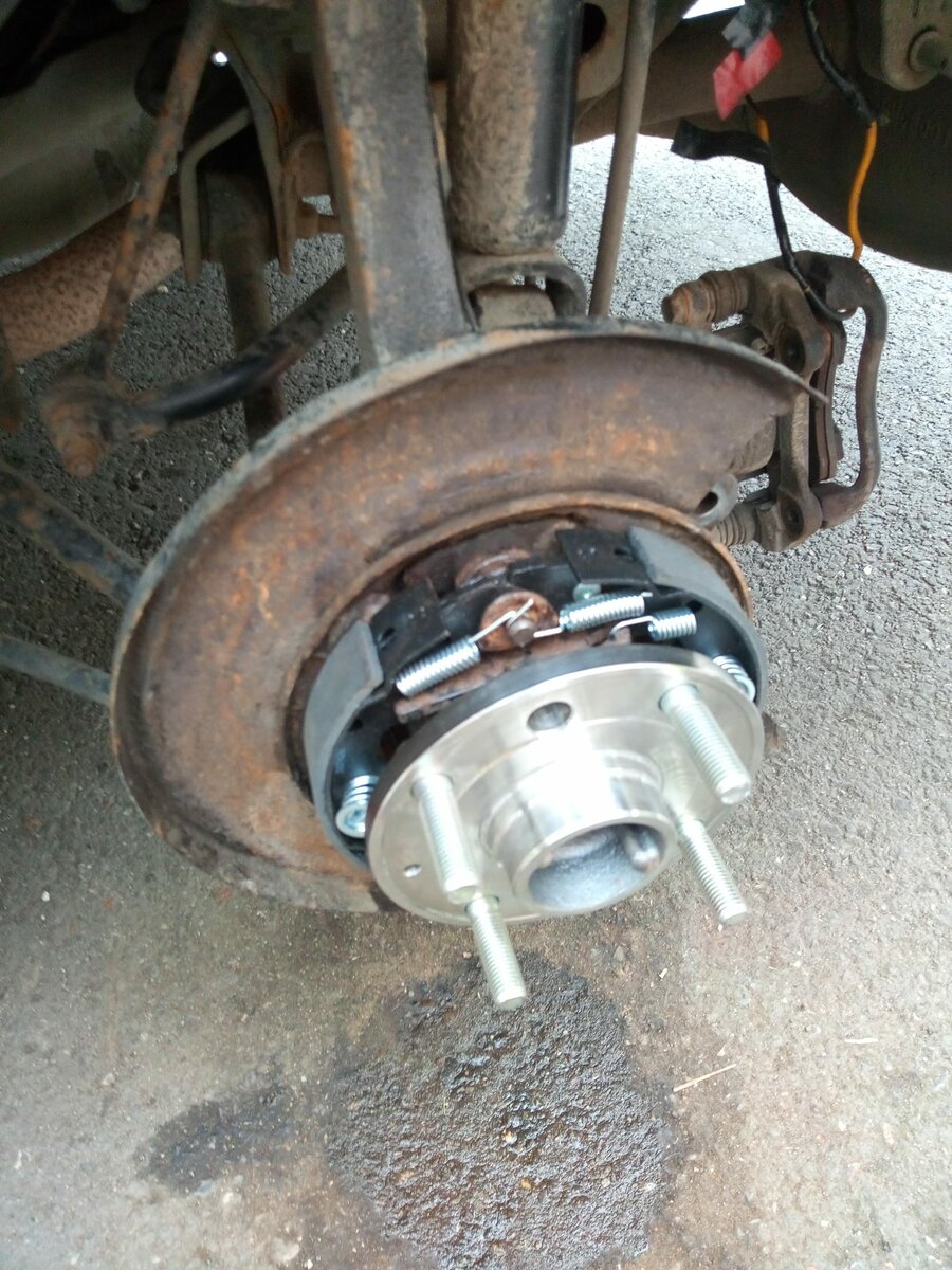

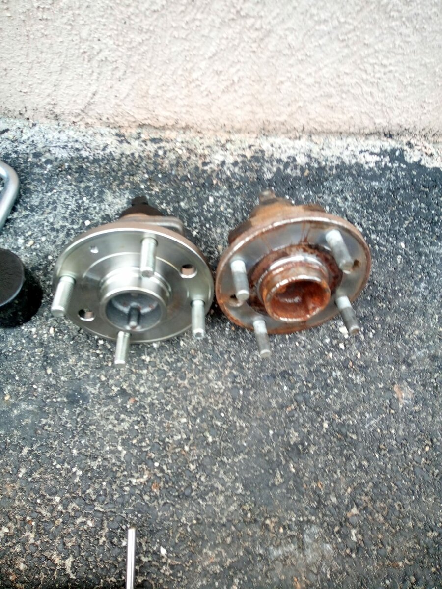

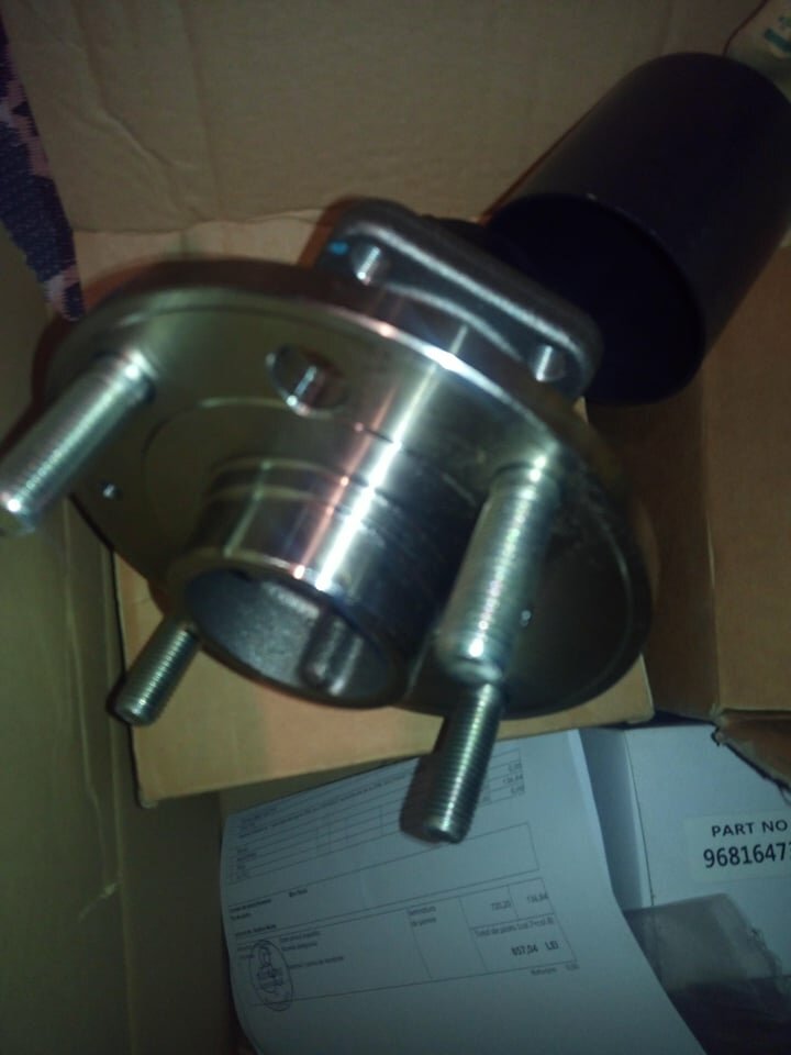

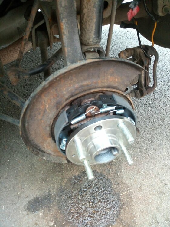

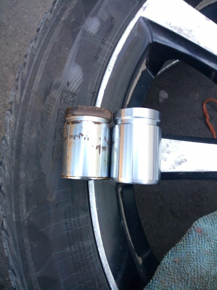

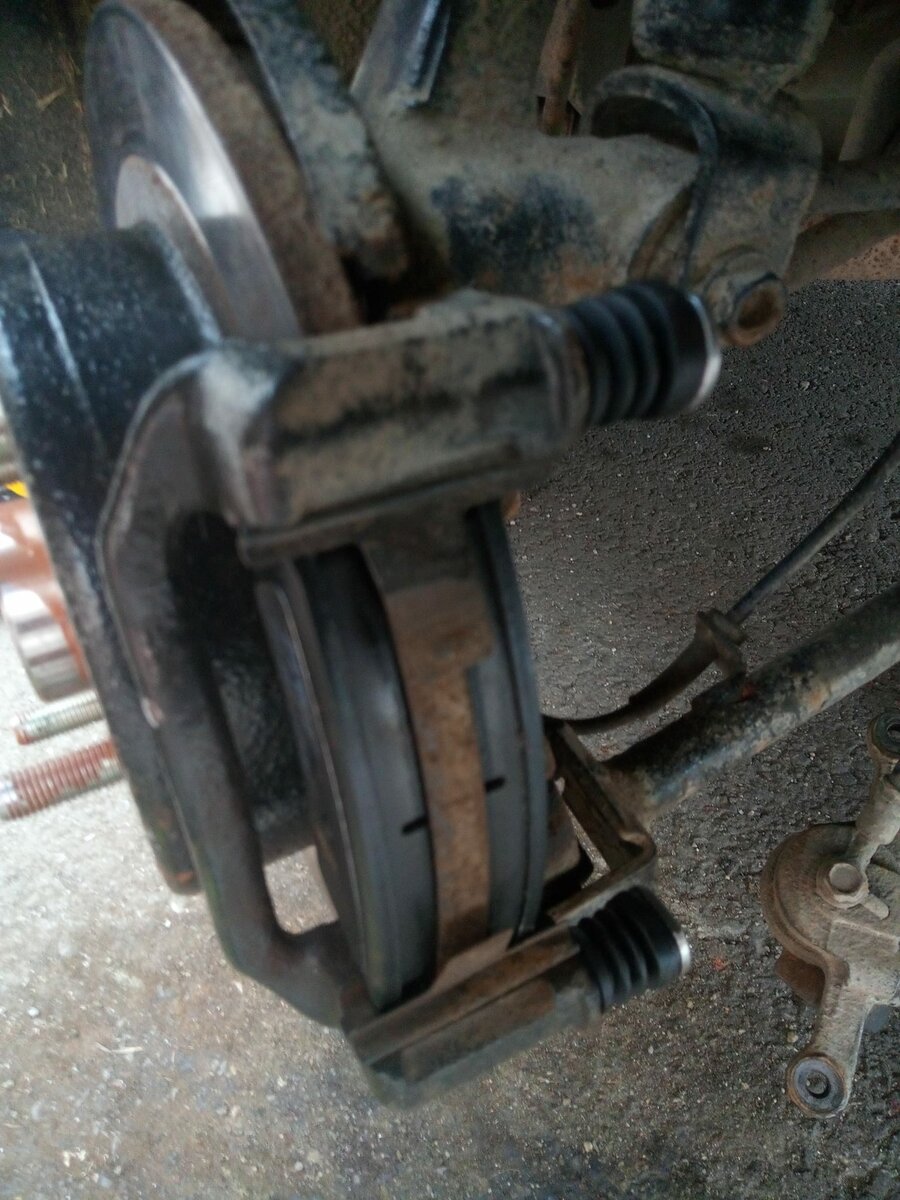

Geo_ZGA Posted February 14, 2022 Share Posted February 14, 2022 (edited) Pt ca lunea trecuta am facut itp-ul si nu a iesit grozav la frana dreapta spate, am decis sa umblu pe acolo. Initial am zis ca fac frana de mana si etrierii, dar Mircea a avut o idee mai buna si am scos rulmentii ca sa pot lucra la platoul franei de mana. Deci am schimbat rulmentii, culisele, placutele si frana de mana. Wk urmator vreau sa refac si etrierii, pistonase si garnituri... stanga spate nu mai are garnitura antipraf, iar dreapta nu a uzat mai deloc placutele, deci gripat. Edited February 14, 2022 by Geo_ZGA 2 Link to comment
ches Posted February 15, 2022 Share Posted February 15, 2022 Din pacate e o problema comuna la Epica, chiar discutam zilele trecute cu un vecin care are tot o Epica (aceeasi culoare ca a ta) si ma intreba ce am schimbat la etrierii spate cand am avut probleme (tot roti infranate). Raspunsul a fost standard: pistonase, garnituri si vaselina la culise si burdufuri culise. Macar la tine s-a gripat pe deschis 🙂 . Link to comment
Geo_ZGA Posted February 15, 2022 Share Posted February 15, 2022 (edited) Culisele sunt noi, au mai ramas doar pistonasele cu garniturile lor. Sa vad cand am timp, poate wk urmator. De data asta am mers pe Autofren, dupa episodul Frenkit la Pinin astea mi se par mult mai bune. Burdufurile de la culise nu s-au potrivit, dar mai era un set in kit-ul de pistonase, alea au fost la fix. Nu cred ca e o problema specifica Epica, sunt etrieri ca oricare altii... varsta, poate si piesele de calitate slaba din trecut, isi spun cuvantul. Si la Pinin am facut revizia lor completa, macar cei de Epica nu sunt ruginiti varza. Edited February 15, 2022 by Geo_ZGA 1 Link to comment

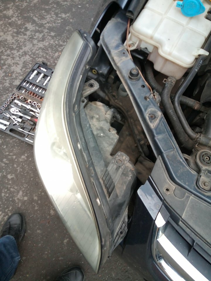

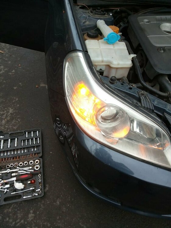

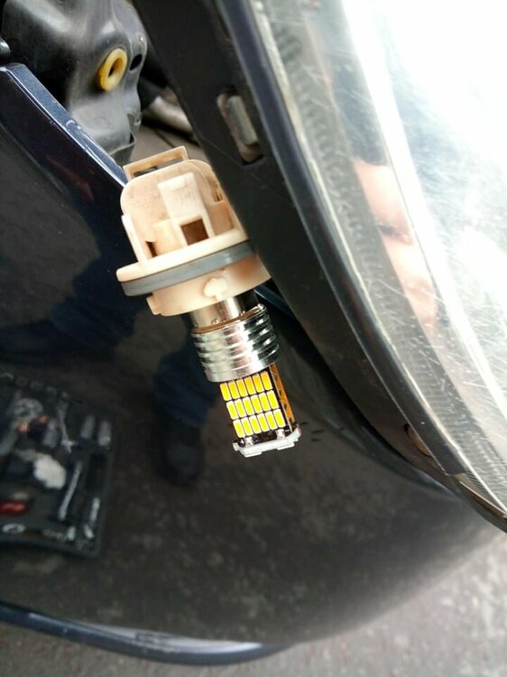

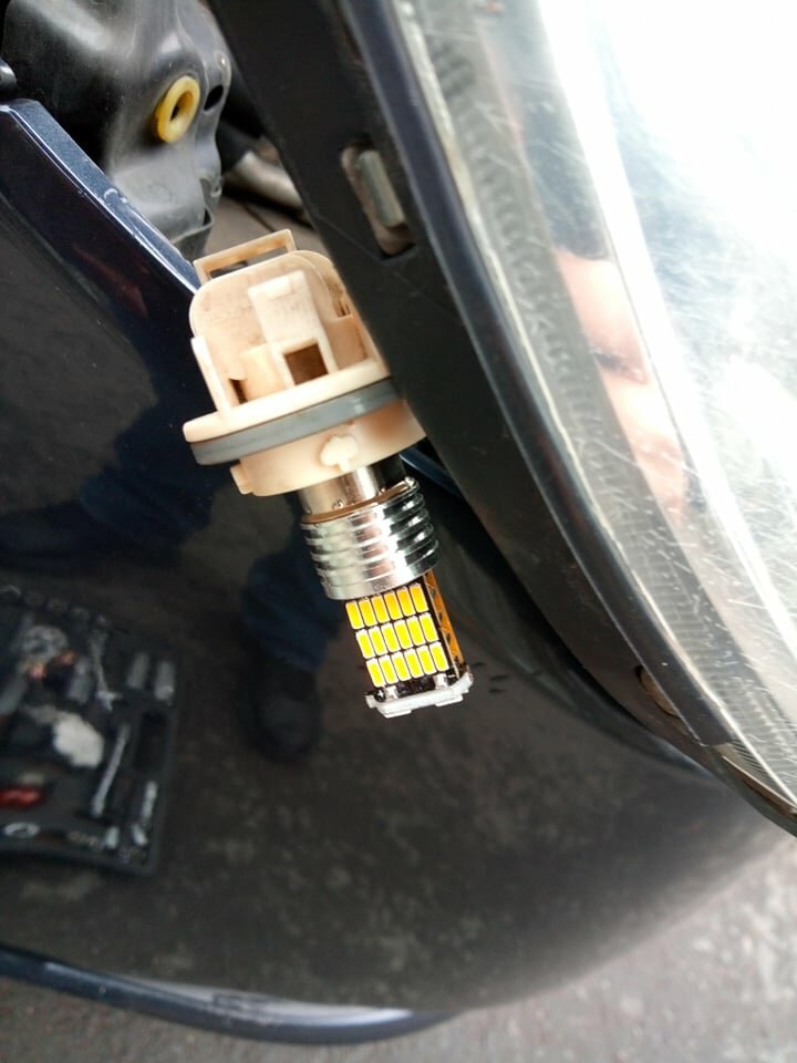

Geo_ZGA Posted February 20, 2022 Share Posted February 20, 2022 Ieri mi-am facut de cap, iar azi a plouat... deci nu am facut etrierii. Tot ieri a murit semnalizarea dreapta fata, a mai facut figuri si anul trecut dar si-a revenit. Nu ai loc sa bagi mana, dar farurile se dau jos f usor, am pus leduri si acum e ok. Vedem cat timp, contactul de masa din soclu e cam aplatizat si nu am reusit sa-l asez mai bine de atat momentan. 1 Link to comment

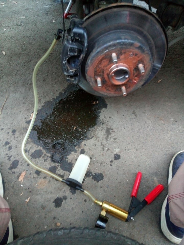

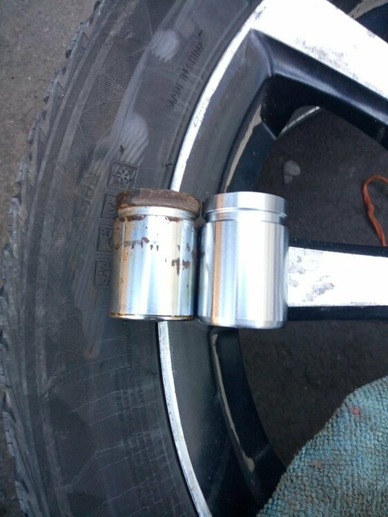

Geo_ZGA Posted February 21, 2022 Share Posted February 21, 2022 Hai ca m-am urnit azi, ca tot am avut mai putin de lucru la munca... Am aerisit pe spate singur, la "scula" vacuumatica, maine o iau la pedala pe toate 4 rotile. 1 Link to comment
ches Posted February 22, 2022 Share Posted February 22, 2022 Era mancat destul de rau de rugina pistonasul ala, e bine ca l-ai schimbat, nu aveai ce sa-i faci. Sa postezi si codurile de la piese daca le ai, e de ajutor pentru altii 😉 Link to comment
Geo_ZGA Posted February 22, 2022 Share Posted February 22, 2022 Nu le am, am mers pe Autofren si s-au potrivit toate f bine. Da, dreapta spate era cu problema, cel din poze. Nu era ca la Pinin, dar nici bine... Link to comment
