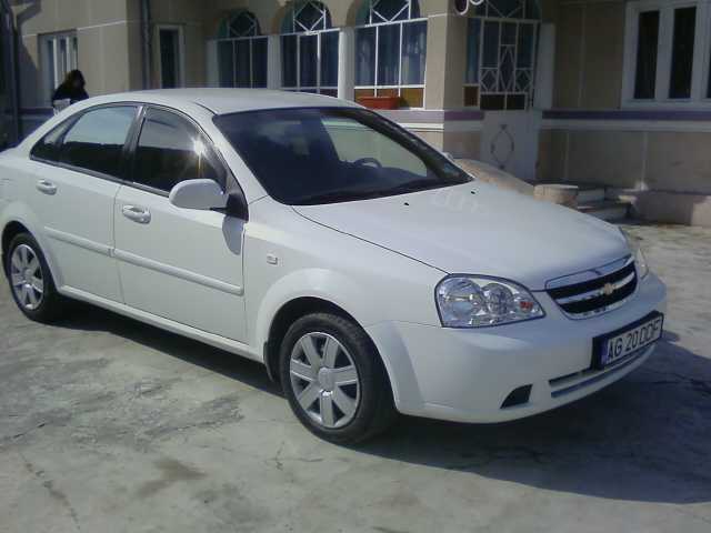

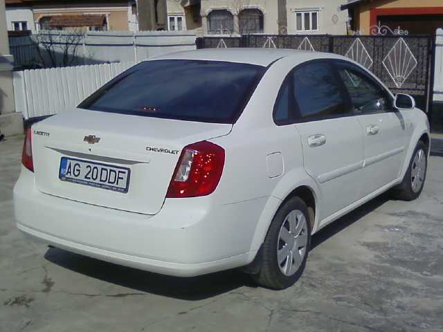

Am un Lacetti Sedan 1.4 MPI 95 CP si iti spun k NU E LENES deloc
