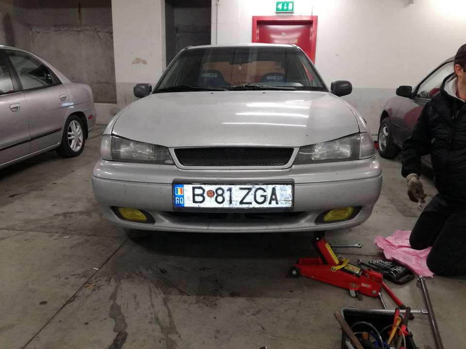

Geo_ZGA Posted December 15, 2016 Author Share Posted December 15, 2016 In seara asta am reusit sa schimb burduful si pivotul pe stanga (pivotul de pe dreapta vad ca e ok si nici n-am avut timp azi sa ma ocup si de el). Am scos cu greu planetara, cu greu si capul de planetara, iar montajul a fost cu peripetii... asta pt ca dupa ce am pus totul la loc si am vrut sa plec, s-a miscat 1m si a iesit din cutie. S-a bagat Mircea sub masina si a reparat-o In plus, am pierdut si vreo 200ml de ulei din cutie... mi-e o sila de verificatul si facutul nivelului la cutie... cred ca o las pt la primavara. Link to comment

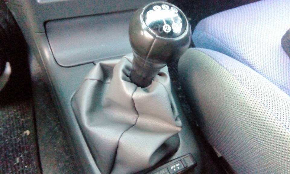

Geo_ZGA Posted March 19, 2017 Author Share Posted March 19, 2017 (edited) Azi mi-am facut de lucru... bateria in casa, pusa pe redresor (nepornita de 6-7 saptamani, moarta), inlocuit schimbatorul cu unul de vectra b cu maciulie din piele... si daca tot demontasem, am facut si un manson nou (home made, nu comentati ca n-a iesit perfect). Edited March 19, 2017 by Geo_ZGA Link to comment
mike.omega Posted March 19, 2017 Share Posted March 19, 2017 Gasesti nou, de la Nubira, la radacini, nu poti sa-l adaptei? Link to comment
Geo_ZGA Posted March 19, 2017 Author Share Posted March 19, 2017 Cel de Nubira pare mai mic la baza, nu stiu daca s-ar potrivi si nu merita 32 lei ca sa nu pot face nimic cu el. As putea comanda un set de mansoane universale, de la chinezi, dar pe astea le-am facut eu gratis. Cand s-or rupe si astea, poate comand Link to comment
bogdan85 Posted March 20, 2017 Share Posted March 20, 2017 Ce este pus pe plasticul la schimbator cu on/off ? Link to comment
Geo_ZGA Posted March 21, 2017 Author Share Posted March 21, 2017 Comanda de la cruise control. Momentan nefunctional, pt ca mersi Mircea ) Link to comment
