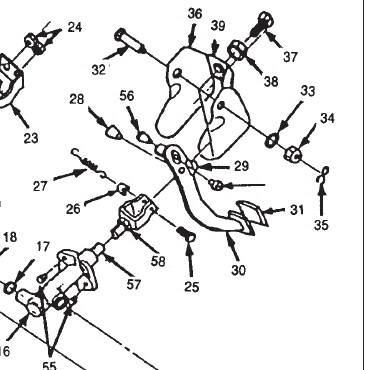

Deci... inainte de a desface ambreiajul! - intai fa ce ti-am zis eu - vezi piesa 26 in poza. Te bagi cu capul sub bord si o sa iti fie clar ce si cum.
Apoi incearca si ce a zis dj-ul.
@Viktor - si asta e adevarat - cu tija de la cilindrul nou nu era ok, am pus la cilindrul nou tija veche si merge ok. Ma refer aici la tija de sub acel burduf de cauciuc.
