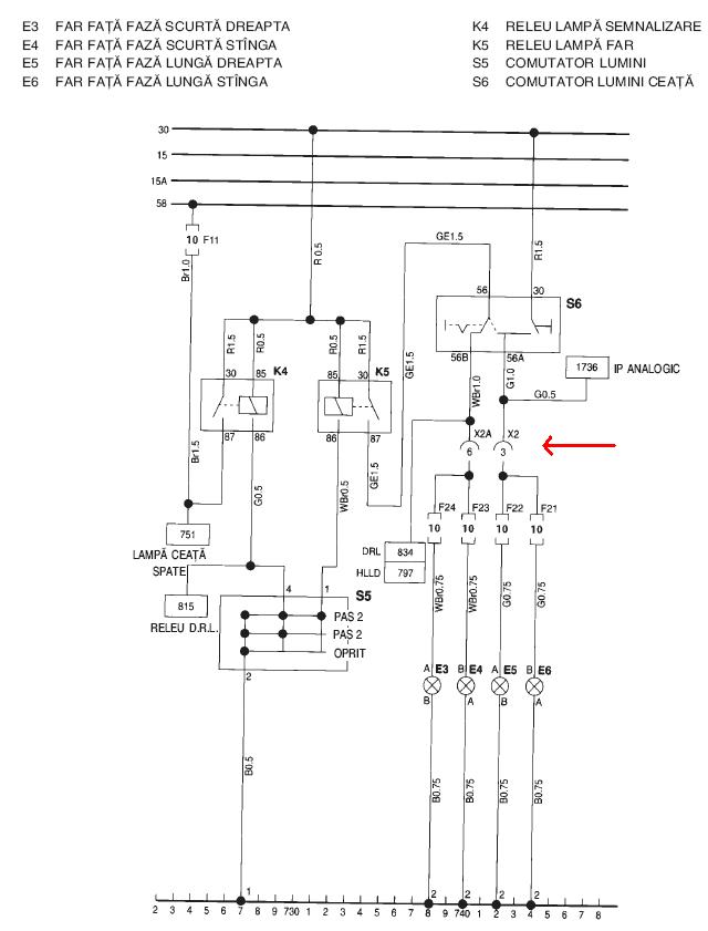

@ciprian.
Releul ala de jos care l-ai gasit tu alimenteaza tot blocul de lumini cand ai aprins pozitiile. Comutarea dintre faza scurta si lunga o face blocul direct pe becuri fara nici un releu, tot consumul trecand prin contactele comutatorului. Uita-te pe schema din manual si o sa te convingi. Avand in vedere faptul ca la tine se incinge si releul general si blocul de lumini insemna becuri prea puternice pe scurta sau lunga sau contacte imperfecte la releu si bloc.
http://www.gmclub.ro/forum/index.php?showt...2604&st=238 ultimul post arata cum se pot monta relee pe faza scurta si lunga protejand instalatia, poate te ajuta.
post-2698-1243249829_thumb.jpg Aste e schema electrica. Sageata indica locul unde se pun releele aditionale, cate unul pe fiecare faza.

@ciprian.

Schimba blocul de lumini si releele aferente (de iluminare - e trecut semnalizare si far, K4 si K5 din schema electrica de mai sus) si incearca sa adaptezi relee cu sigurante pt. fiecare filament in parte asa cum ti-a indicat Dj Dark. :o fftopic: Nu mai cita postul anterior! Foloseste"Addreply" sau "Fastreply".

blocul de lumini l-am inlocuit de asemenea si releele care se incalzesc si problema este acceasi.Releele pe care spui sa le inlocuiesc K4 si K5 sunt cele 2 de sub bord,ca sunt cam afon in a citi o schema electrica :D ?

K5 doar trebuie inlocuit si nu stiu exact unde e pozitionat. Scrie in manual. Daca ai aceeasi problema inseamna ca ai consum mare undeva.
LE. Releul cu pricina se gaseste la picioarele soferului in partea stanga jos pe stalp.

Dj te contrazic. La picioarele soferului, in stalp, se afla panoul de relee care-l contine pe cel de control iluminare (albastru mare) care controleaza intensitatea luminilor de bord. Releul K5 se afla in spatele bordului in zona ambreiajului unde e si releul de semnalizare si avarii. E undeva langa coloana de directie, in staga, catre tabloul de sigurante. Stiu pt. ca am umblat la un espero pe la dezmembrari. ;)
adevarat cris06,aceea e pozitia lor,langa cele 2 mai este unul ceva mai mare care nu se incalzeste.Le-am schimbat,am schimbat si blocul de lumini si problema persista.  <img src= (">
