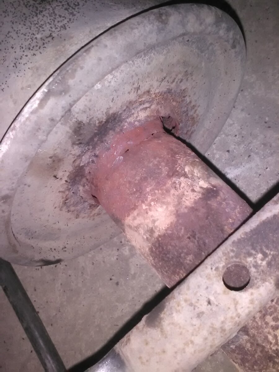

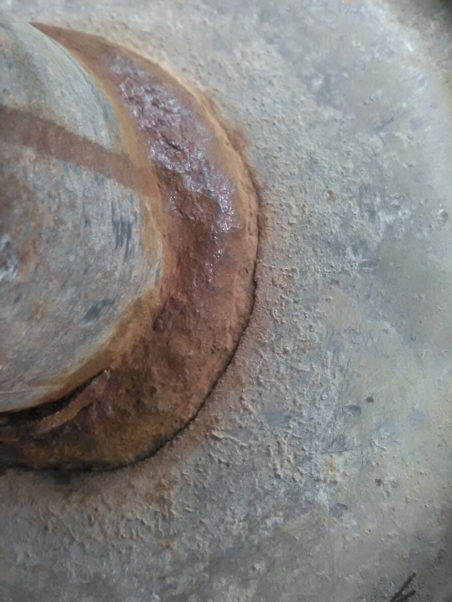

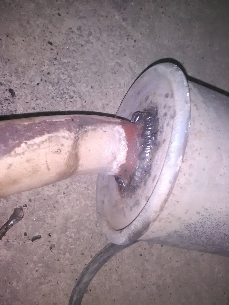

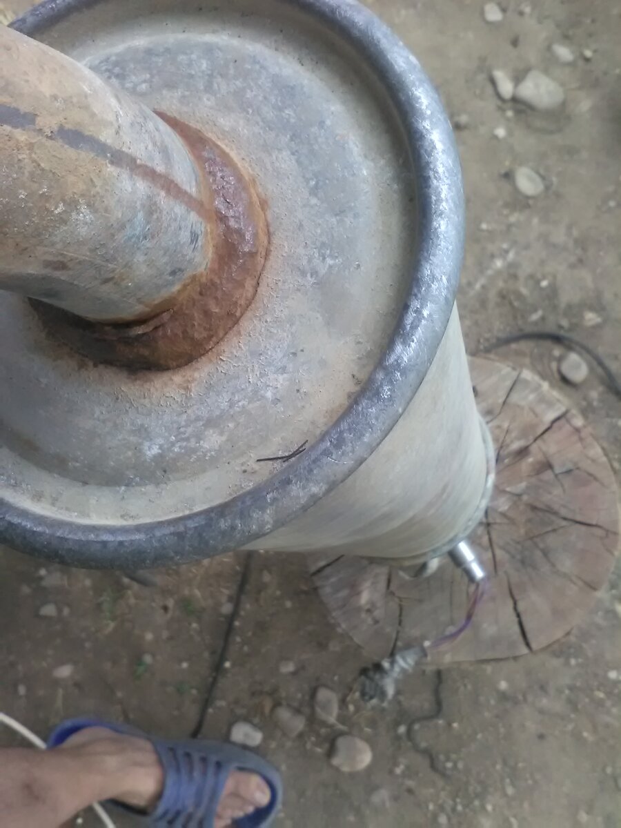

cris06 Posted October 11, 2020 Author Share Posted October 11, 2020 (edited) De curand am schimbat esapamentul preluat de la donatoarea gri, cu exceptia tobei finale si a saxofonului cu racord flexibil. Ei, ast de la cea gri avea gatul mai lung atat cat sa preia lungimea precatalizatorului. Se pare ca precatalizatoare au montat pe la sfarsitul lui 2005? Problema e sudura tevilor in peretele tobelor (primele 2 pozele sunt de la toba celei gri ). Efectiv, stutul se plimba in toba! (poza a 3-a de la toba rosiei) Bineinteles, am resudat toate incheieturile. Finala am ales-o Bosal. Acum trei ani am pus Asso, daca nu ma insel. Asta s-a rupt, efectiv, in doua! Problema e condensul acumulat sub brida mediana de fixare. Trebuie sa regandesc sistemul asta de fixare. Km actuali: 246 000. Edited October 11, 2020 by cris06 Link to comment
Viktor Posted October 11, 2020 Share Posted October 11, 2020 Eu astfel am rezolvat problema bridei finalei. Si cu asta am sistat "topirea" de la jumatate. Link to comment
cris06 Posted October 11, 2020 Author Share Posted October 11, 2020 Asa, cautam solutia asta a ta. Nu atinge in lonjeron? Hatchbackul tau are toba mai scurta? Link to comment
Viktor Posted October 11, 2020 Share Posted October 11, 2020 Troasca mea nu e hatchback, lungimea tobei ~50 cm sí nu atinge niciunde cu suspendul actual. Bara respectiva pare masiva in poza dar nu are decit 15x15 mm, suficient de stabila sa opuna rezistenta eventualelor trepidatii ale tobei. Link to comment
cris06 Posted October 11, 2020 Author Share Posted October 11, 2020 Super! Am sa "fur" si eu adaptarea. 😀 Link to comment

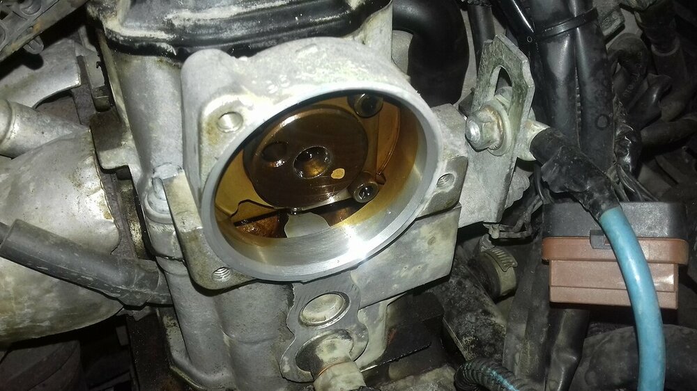

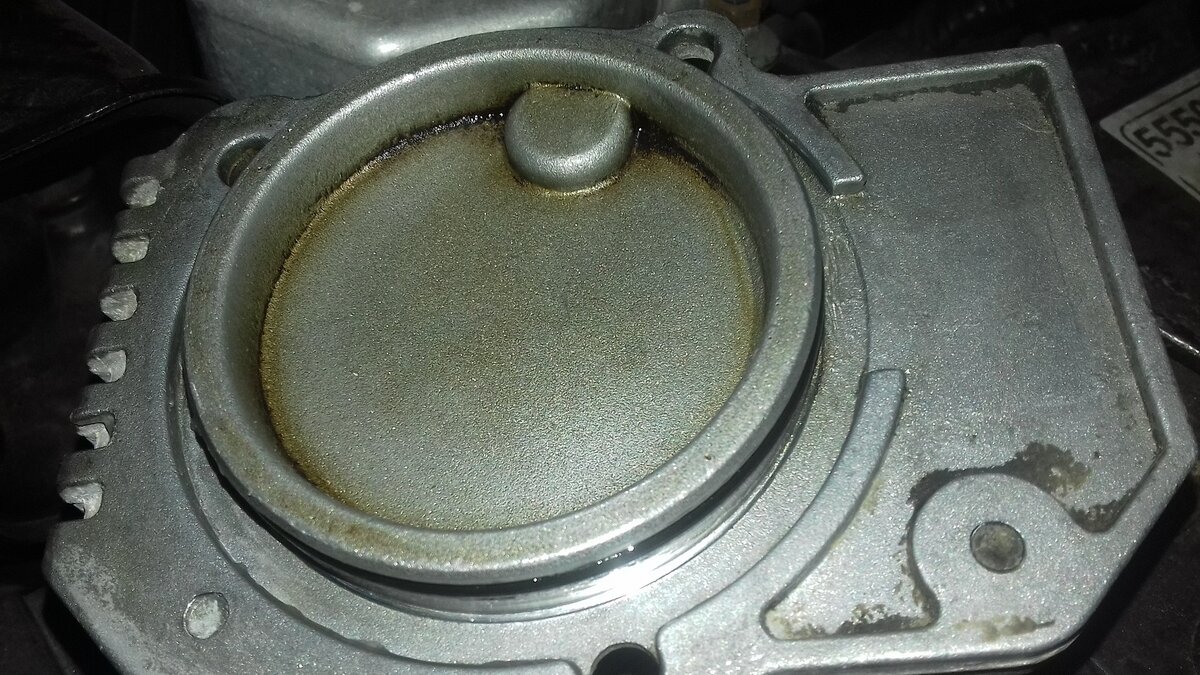

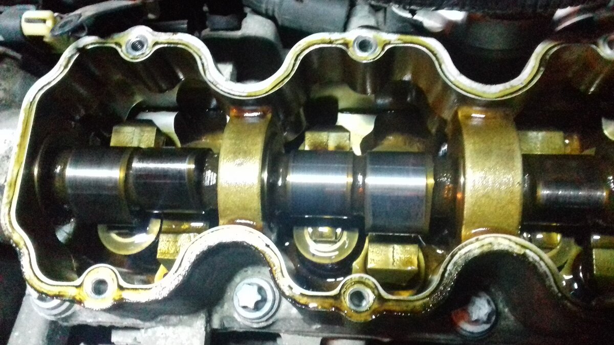

cris06 Posted January 17, 2021 Author Share Posted January 17, 2021 (edited) Veșnicul simering capac delcou care nu tine mai mult de 2 ani... Am montat tot "daewoo" pana găsesc ceva siliconic. I-am schimbat și bujiile mergând tot pe Beru ultra z. Am dat jos și capacul tachetilor sa vad cum arata după funcționarea cu uleiul Triax. I-am făcut schimbul de ulei tot cu Triax. Km: 249000 Edited January 17, 2021 by cris06 2 Link to comment
Viktor Posted January 18, 2021 Share Posted January 18, 2021 Simering ori O-ring e in discutie ? Link to comment
Dj_Dark Posted January 18, 2021 Share Posted January 18, 2021 Oring cel mai probabil din ce vand in poza. Link to comment
Viktor Posted January 18, 2021 Share Posted January 18, 2021 La ala imi fugi mintea si mie. Eu l-am ajutat cu silicon inca de nou, nu inainte de a trasa, insemna pozitia delcoului cu carcasa acestuia ca dupa montaj sa cada "la punct" fara a necesita vreun reglaj de stinga - dreapta al delcoului. Link to comment
cris06 Posted January 18, 2021 Author Share Posted January 18, 2021 Da, e o ring. Am incurcat denumirile. Neavand un subler la indemana, cunoasteti, cumva dimensiunile o ringului? Link to comment

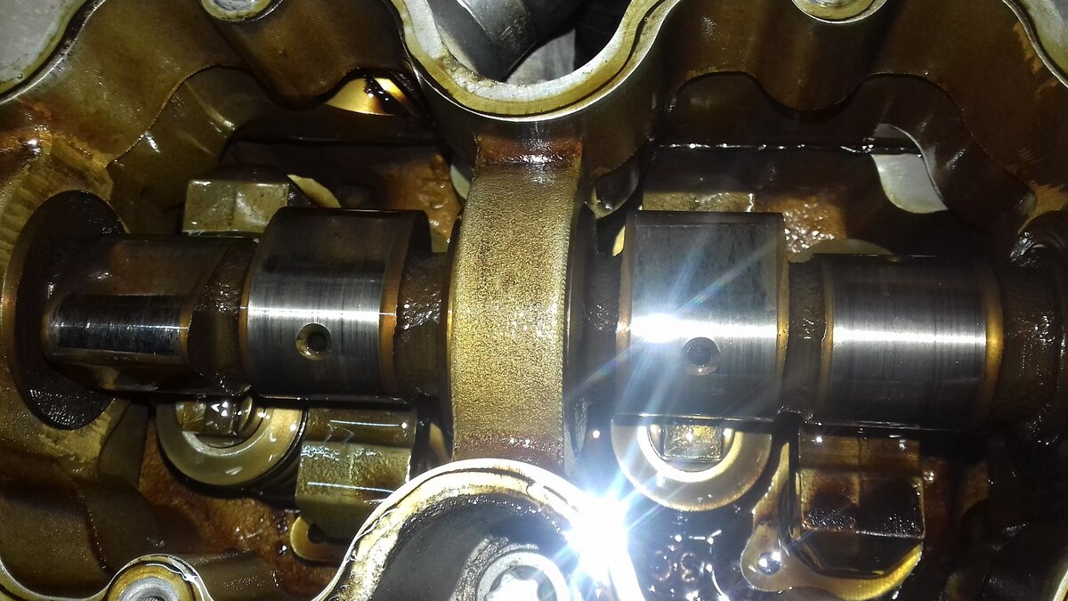

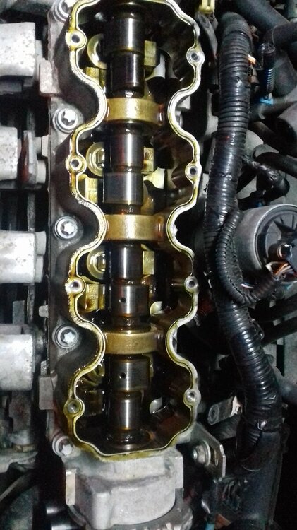

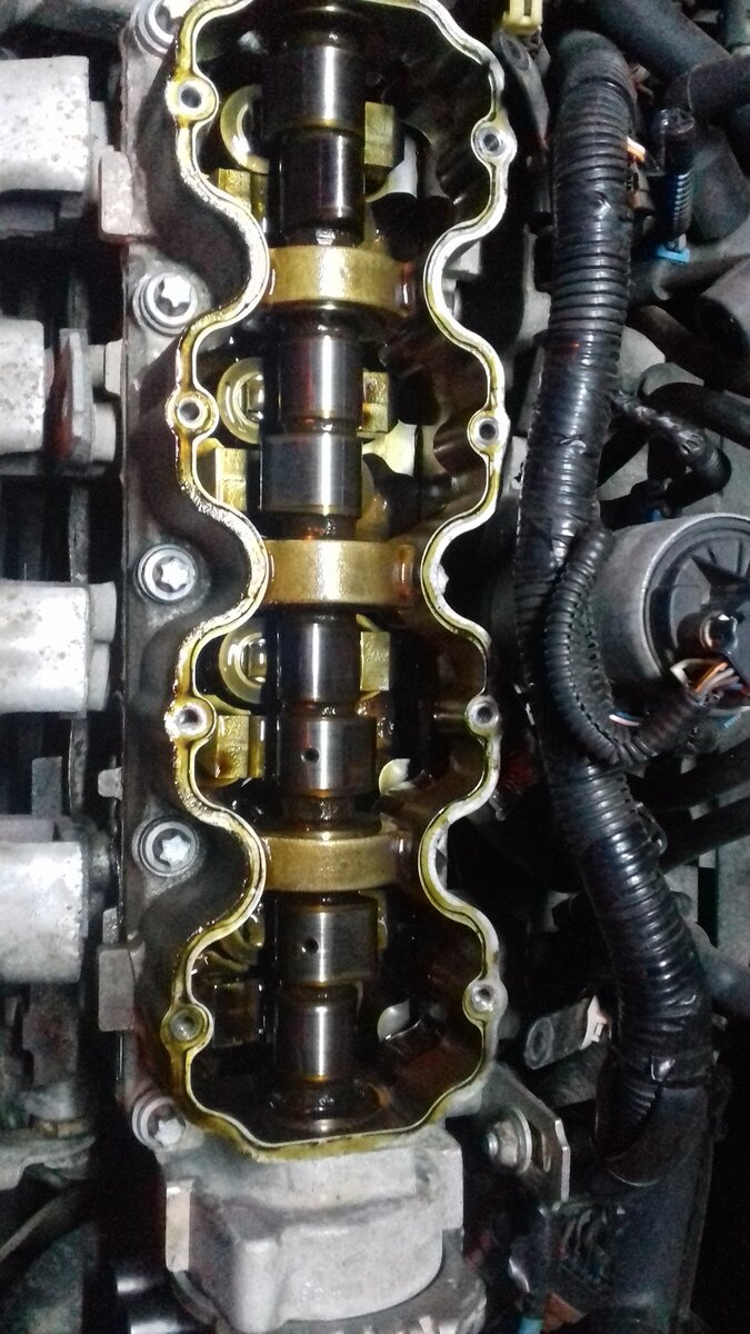

Geo_ZGA Posted January 18, 2021 Share Posted January 18, 2021 Pai si... iti place uleiul ala? Eu vad mizerie, arata destul de urat... Link to comment
Dj_Dark Posted January 18, 2021 Share Posted January 18, 2021 Eu sincer nu vad mizerie multa, depinde cati km are. Ce e pe culbutorul ala nu se pune, restul e oglinda. Link to comment
cris06 Posted January 18, 2021 Author Share Posted January 18, 2021 (edited) Pozele au fost facute pe intuneric, zona fiind iluminata cu lanterna telefonului si cu o lampa de lucru facuta dintr-o bagheta de leduri la 12V. Nu e mizerie. Din 2018 de cand am schimbat chiulasa motorul a mancat Ravenol si Mobil. Cu uleiul Triax a mers vreo 11500 de km si m-a convins sa continui cu el datorita caracteristicilor din fisa tehnica care nu mint (vascozitate la cald aproape 15, Hths de peste 4, TBN de 10 si altele). Consumul de ulei s-a redus semnificativ, adica 1,5 l in 11500 de km. Motorul e neumblat la el. Edited January 18, 2021 by cris06 Link to comment
Viktor Posted January 19, 2021 Share Posted January 19, 2021 Asta nu poate fi numit un motor murdar ! Ii cit se poate de OK. Nu e extra curat insa se incadreaza la fix in normalitate. Link to comment

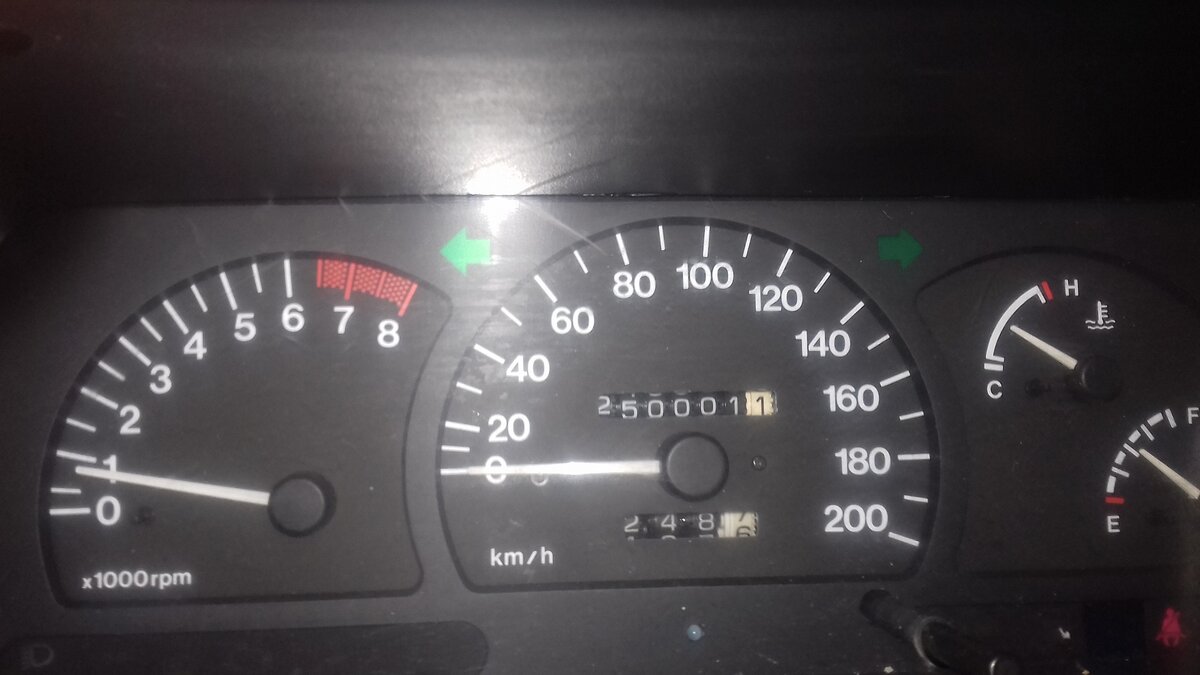

cris06 Posted February 11, 2021 Author Share Posted February 11, 2021 Am ajuns si la un sfert de milion: 6 Link to comment
Mark-Damas 97' 98' Posted April 19, 2022 Share Posted April 19, 2022 Yeahh , numar rotund ;)) 250 de mii 👍 Link to comment
cris06 Posted April 28, 2022 Author Share Posted April 28, 2022 Multumesc! Azi a facut 16 ani de cand e in familie. Km actuali: 267 de mii. 3 Link to comment
