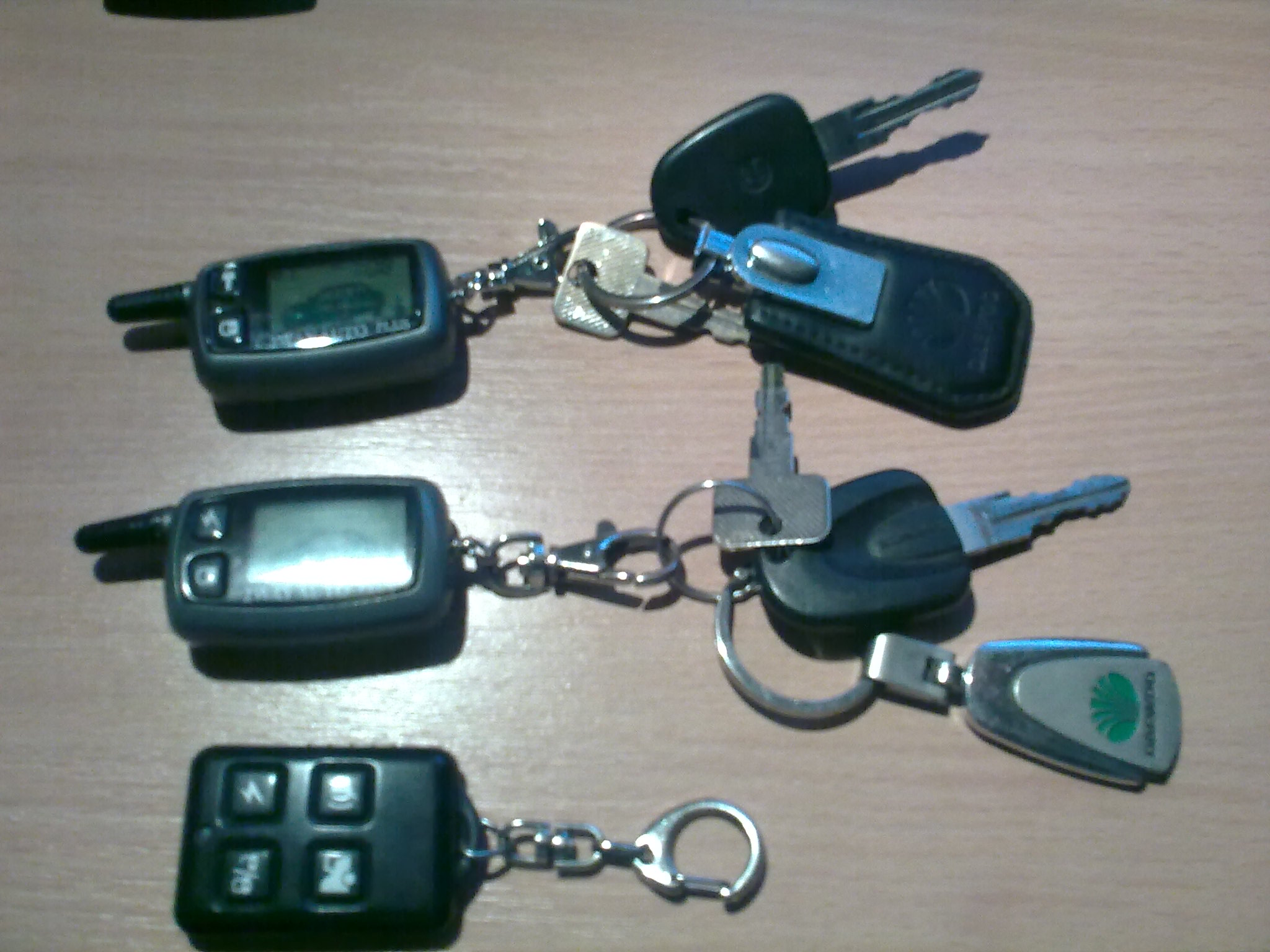

Gata,am rezolvat si cu telecomanda.Am fost azi la firma,Nettrading si am cumparat o noua telecomanda.Pretul a fost 170 lei fara TVA isi 210 cu totul.Garantia e de 12 luni.Am bagat-o in aceeasi frecventa cu alarma,dupa indicatiile primite in prospect si merge perfect.Insa dupa acest lucru pe cea veche nu o mai recunoaste.E normal?Eu credeam ca o voi mai putea folosii si pe cea originala. shocked.gif
Fa procedura de invatare si cu cealalta telecomanda. Cand adaugi una, de regula trebuie adaugate ambele pentru ca automat sunt sterse cele existente ca sa se evite posibilitatea utilizarii ei in cazul pierderii/furtului.
Asa e la majoritatea din ce stiu eu.
Am procedat in felul urmator.Am invatat-o pe cea noua,merge perfect,apoi si pe cea existenta,cea inlocuita si aceasta merge insa nu o mai recunoaste pe prima.In concluzie,o recunoaste decat pe cea din urma invatata.O sa ma mai chinui si maine,sa vad daca reusesc,insa daca nu o sa sun la firma,departamentul tehnic sa ma indrume intr-un fel.
Augustinionun-din pacate nu o donez,e perfect functionala,doar display-ul nu mai indica.O voi folosii la celalalt rand de chei.Sorry.10000001.gif
Edited by velican_costi
Gata am rezolvat si cu telecomanzile.Am reusit sa le trec pe toate trei pe frecventa modulului alarmei.Toate trei sant functoinale,perfect. coolspeak.gif
Drept urmare am la ambele randuri de chei telecomenzi Pager cu alarma,vibratii,ceas,alerta audio,termometru,display luminat,etc.A treea telecomanda,cea simpla,o sa o pastrez de rezerva,nu se stie niciodata.

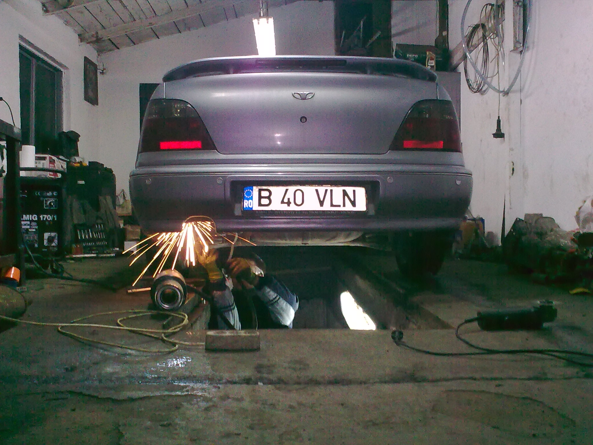

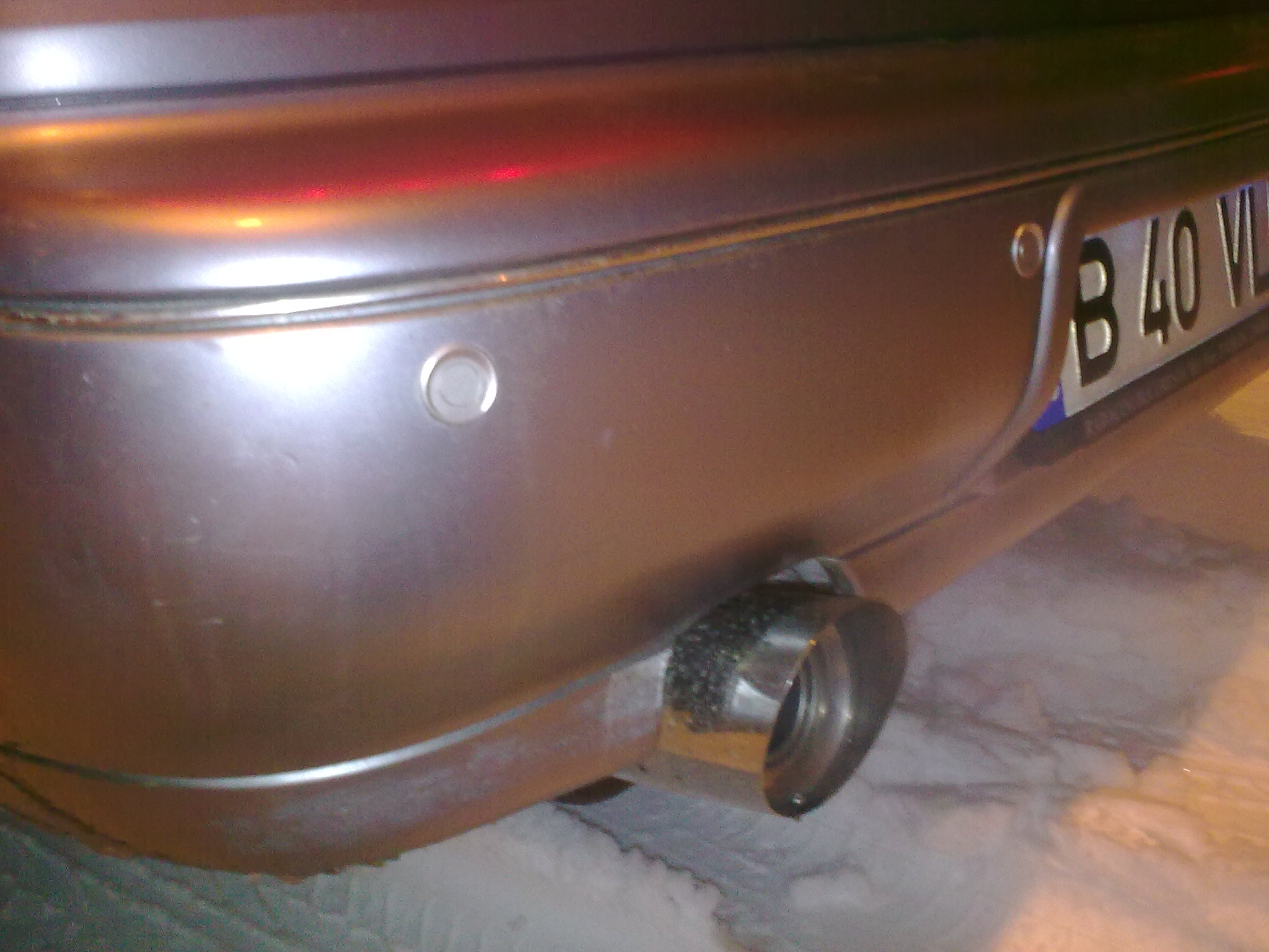

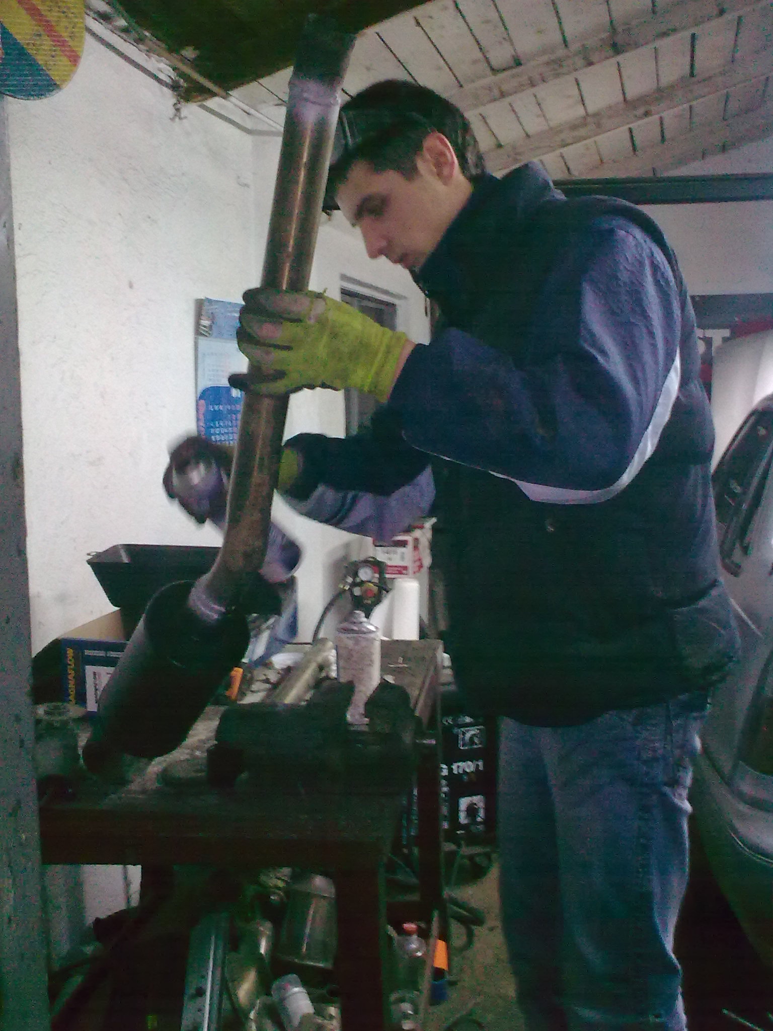

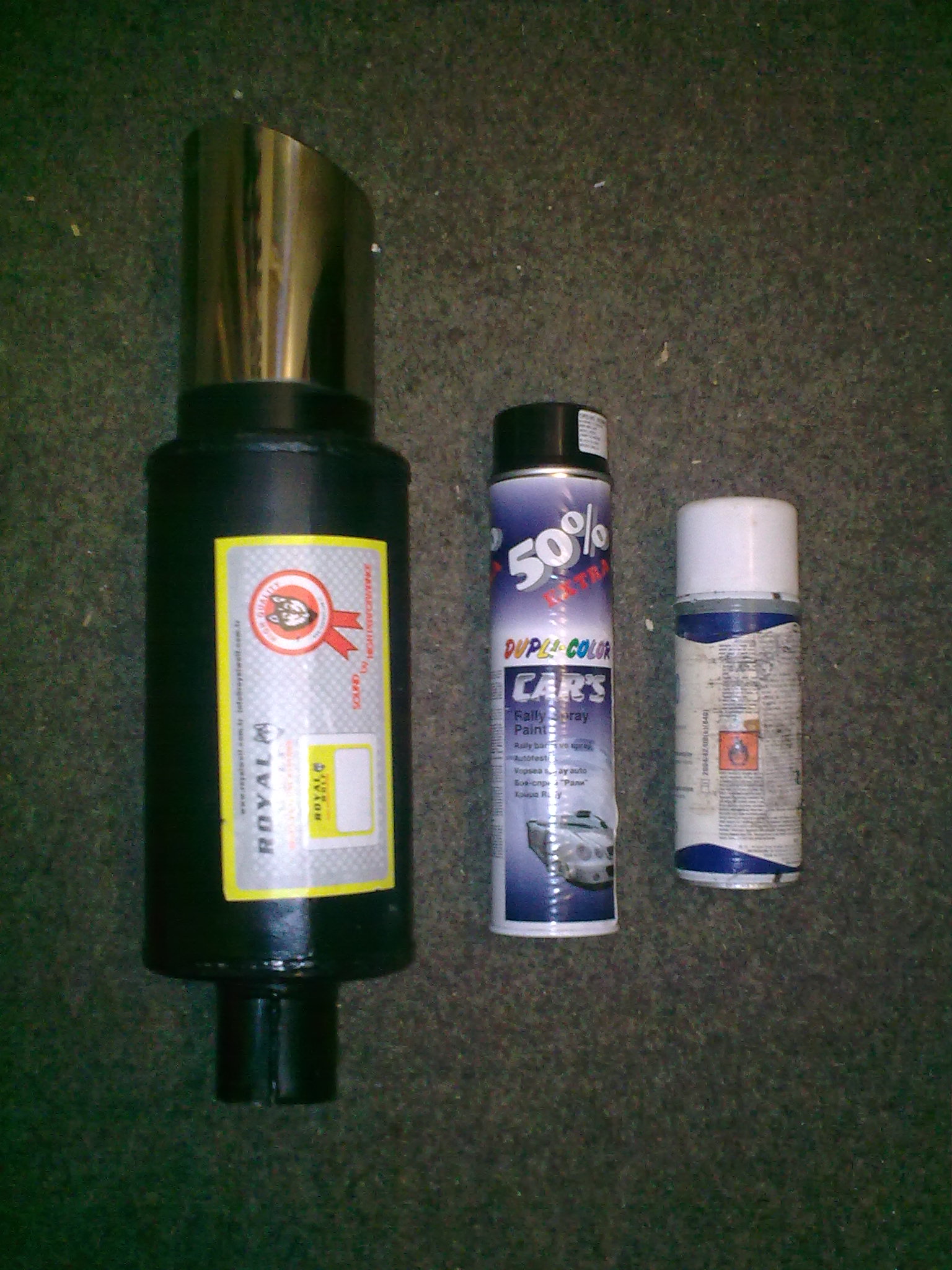

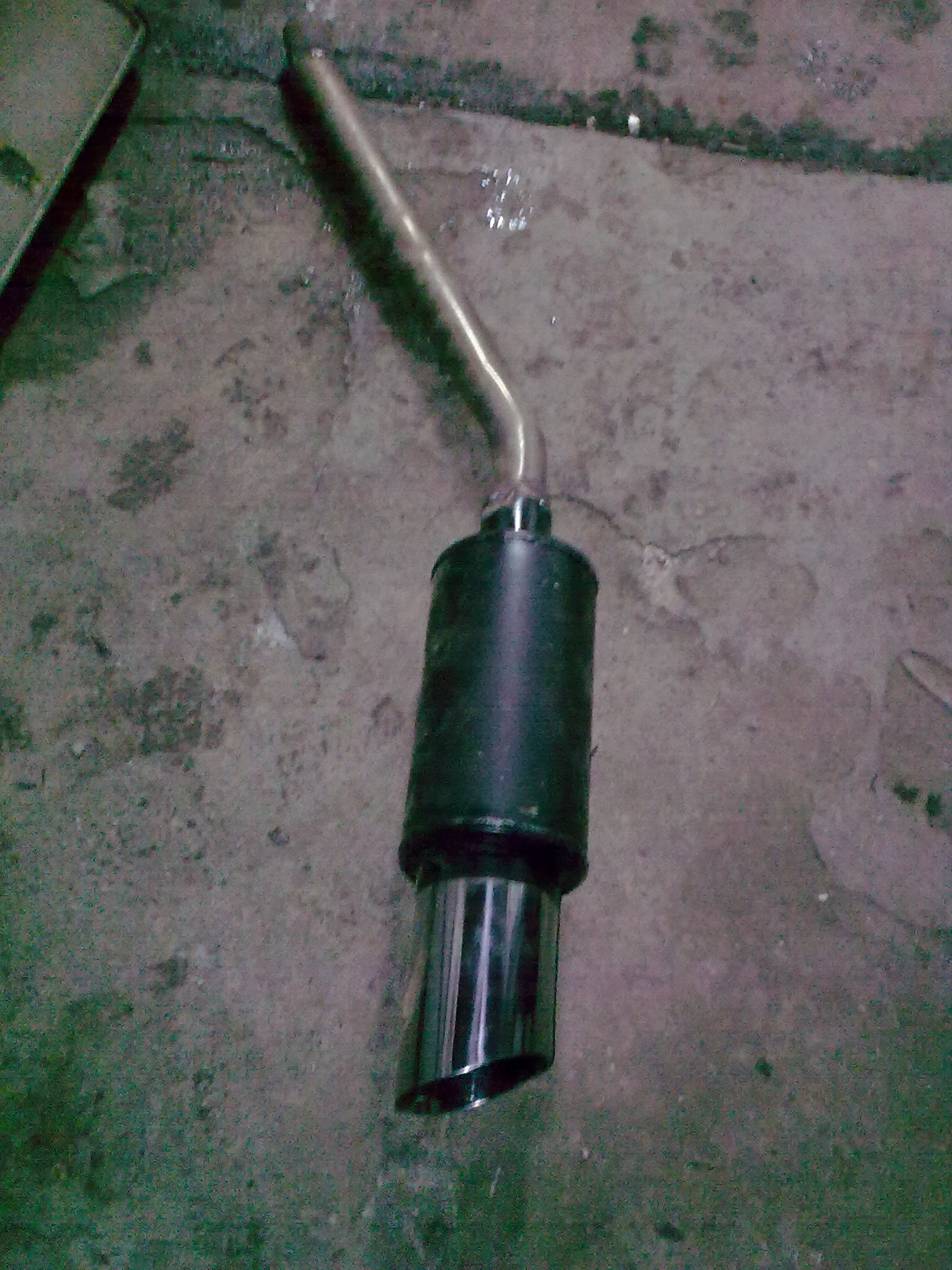

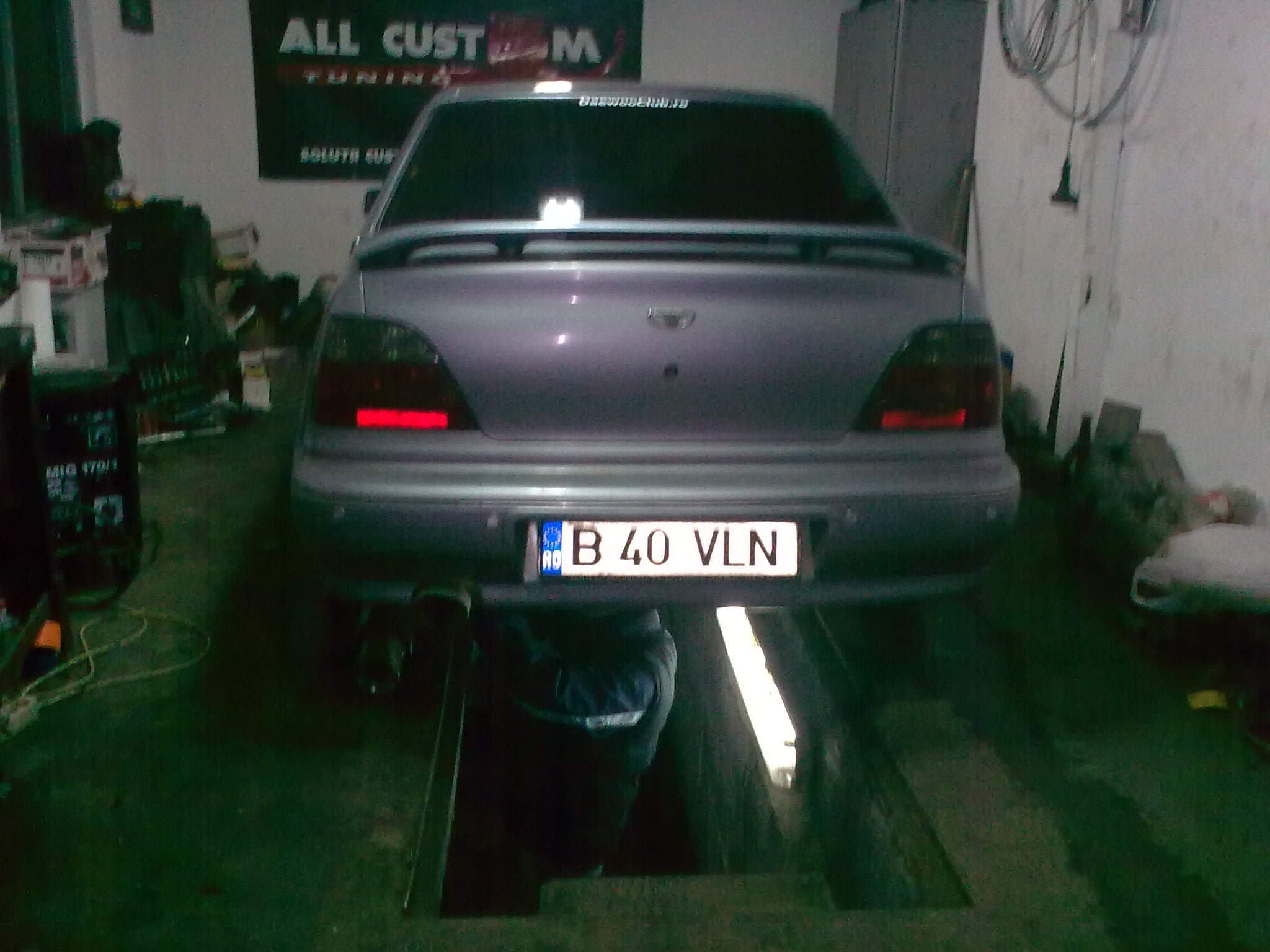

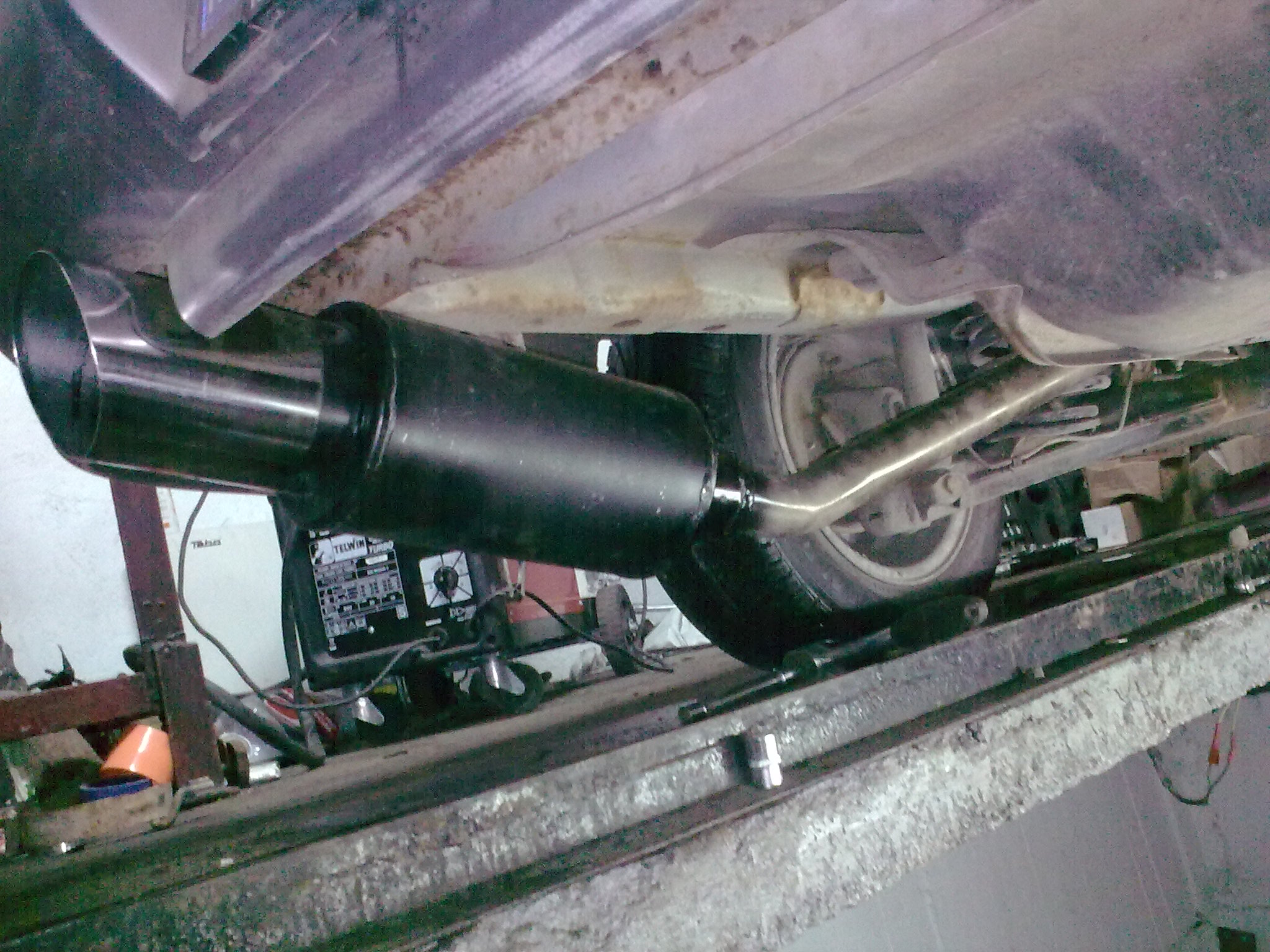

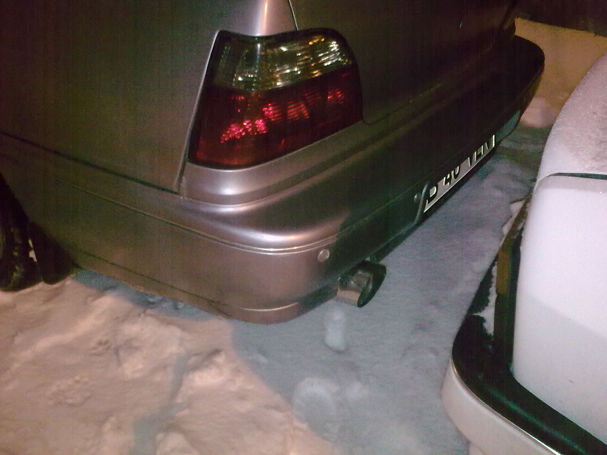

Azi,defapt acum 2 ore,am montat si toba sport.Sunetul nu e puternic nici mut,e ok,acceptabil.Nu prea imi place pozitia montajului,insa altfel nu avea cum.Am intrat si eu in rampa langa mecanic si asa e,nu avea cum in alta pozitie.Teava de legatura intre toba si restul traseu al masinii l-a facut din inox.Nu sa modificat nimic,nu sa sudat nimic fara a putea fi demontat,oricand pot monta toba originala fara probleme. wink.gif
Pe suduri s-a dat cu spray de zinc si apoi cu vopsea spray negru.Oricum la primavara,can o veni ca nu prea vrea,o mai mozolesc odata.
In fond sant multumit,cam scump montajul zic eu 80 lei,insa pe vremea asta a meritat saracul.Daca inghetasem eu ca mainile in buzunar,dar el cu mainile pe fiarele alea.
Poze...
Wow ce tun ai pus rolleyes.gif . In poza a doua e pozitia finala a tobei dupa sudare ?
pana la urma te-ai dus unde am zis eu ? toba sta ca la toyota supra :tongue:
Dap.
pana la urma te-ai dus unde am zis eu ? toba sta ca la toyota supra prrrr.gif

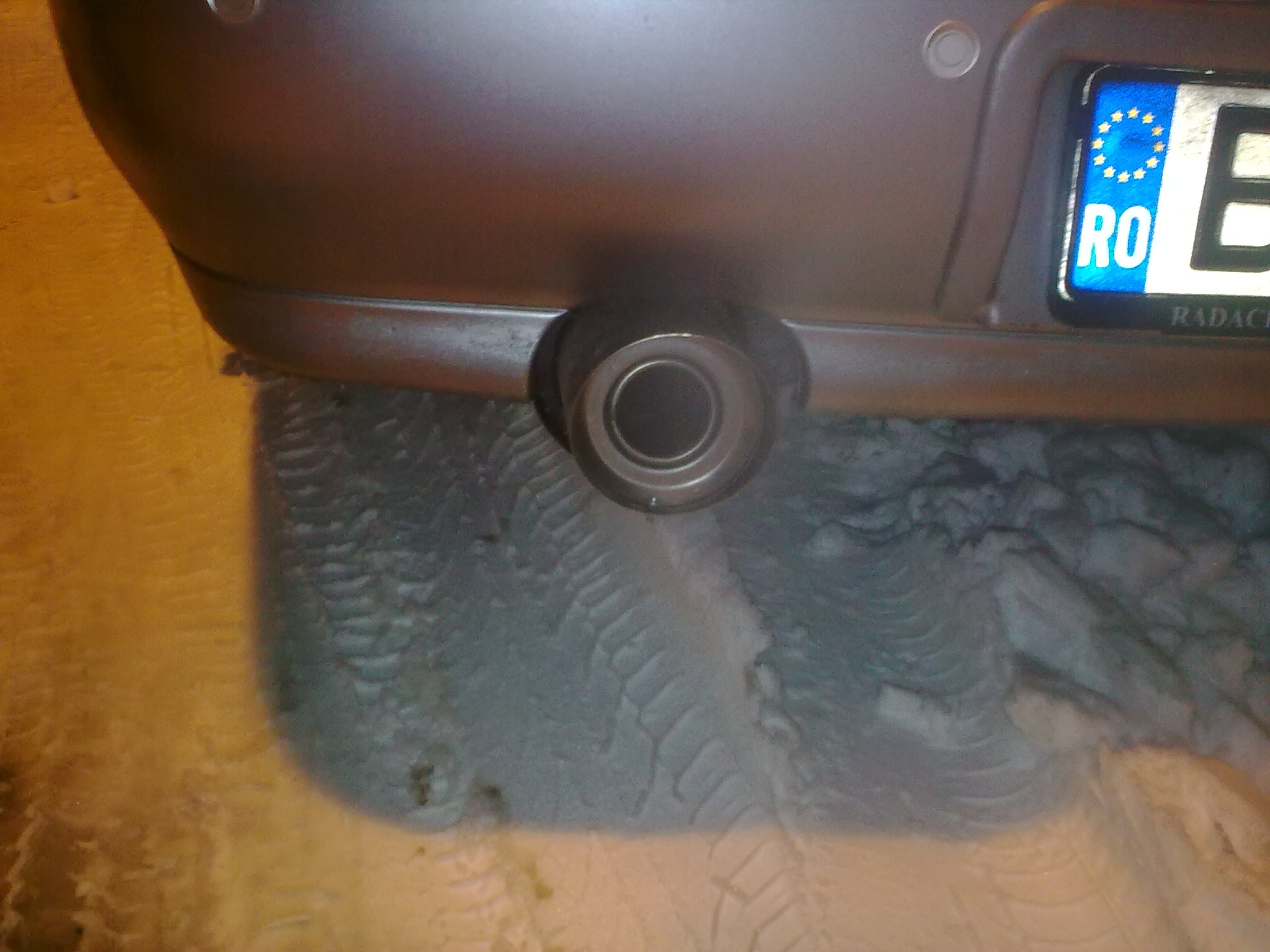

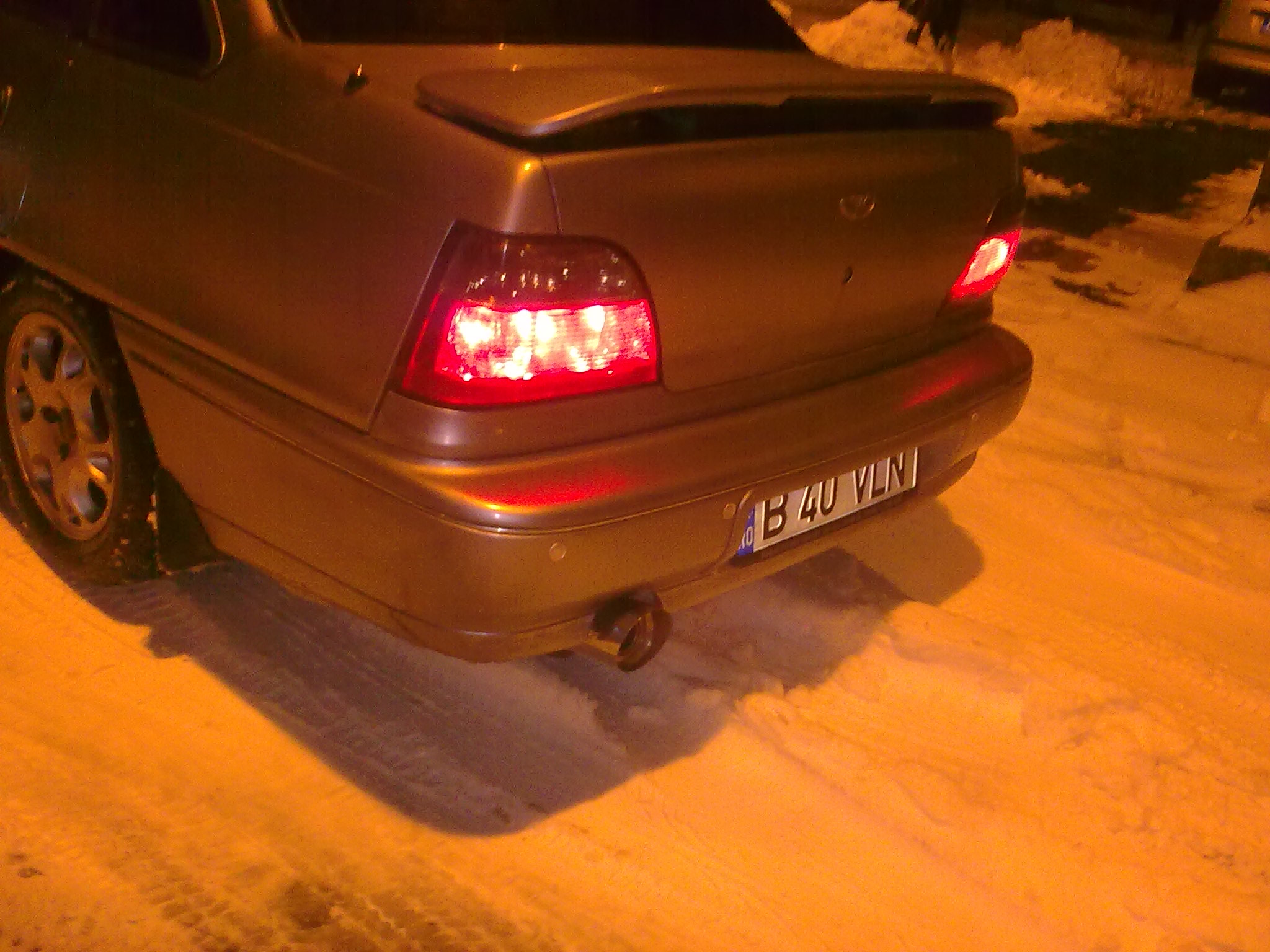

Cat a mai ramas intre teava si asfalt?
E cam... mare. Sa se termine mizeria asta de afara si sunt curios sa o aud si eu la o intalnire
Cam aproape de asfalt...
Aceeasi distanta ca si intre punte si asfalt.Cred ca in jur de 15-18cm daca nu ma insel.

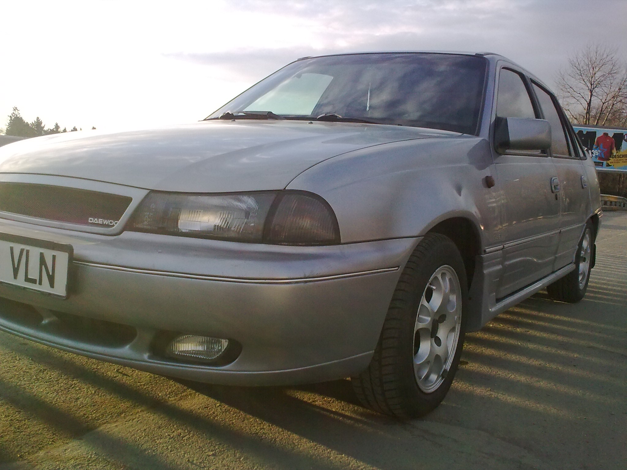

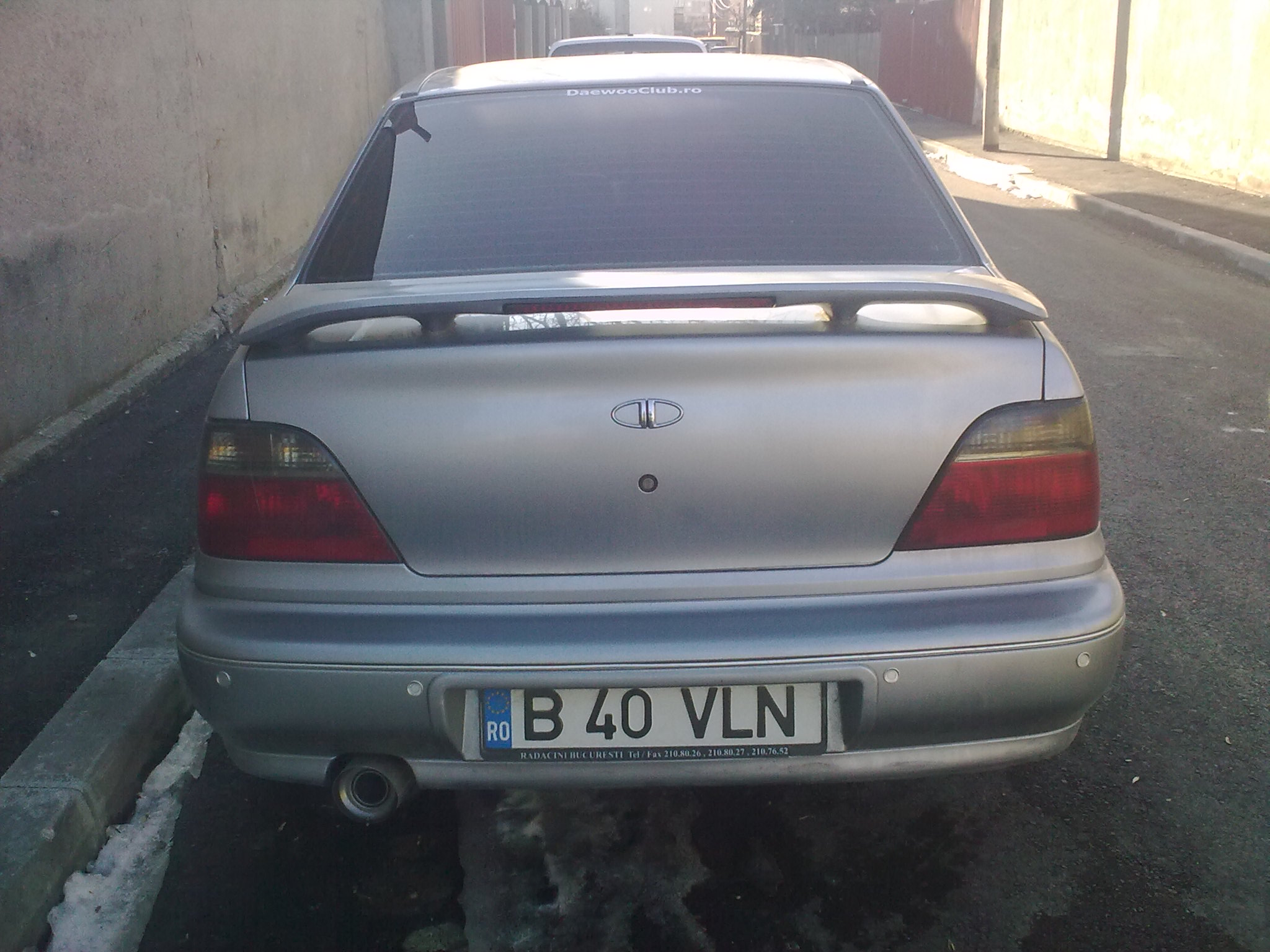

Minimul sau maximul puntii? :mrgreen:
sunt curios sa o vad pe viu - si sa ne spui impresii dupa primul drum lung.
Sa fiu mai explicit.Distanta dintre toba si asfalt e cam aceeasi cu cea dintre punte si asfalt.30000000.gif

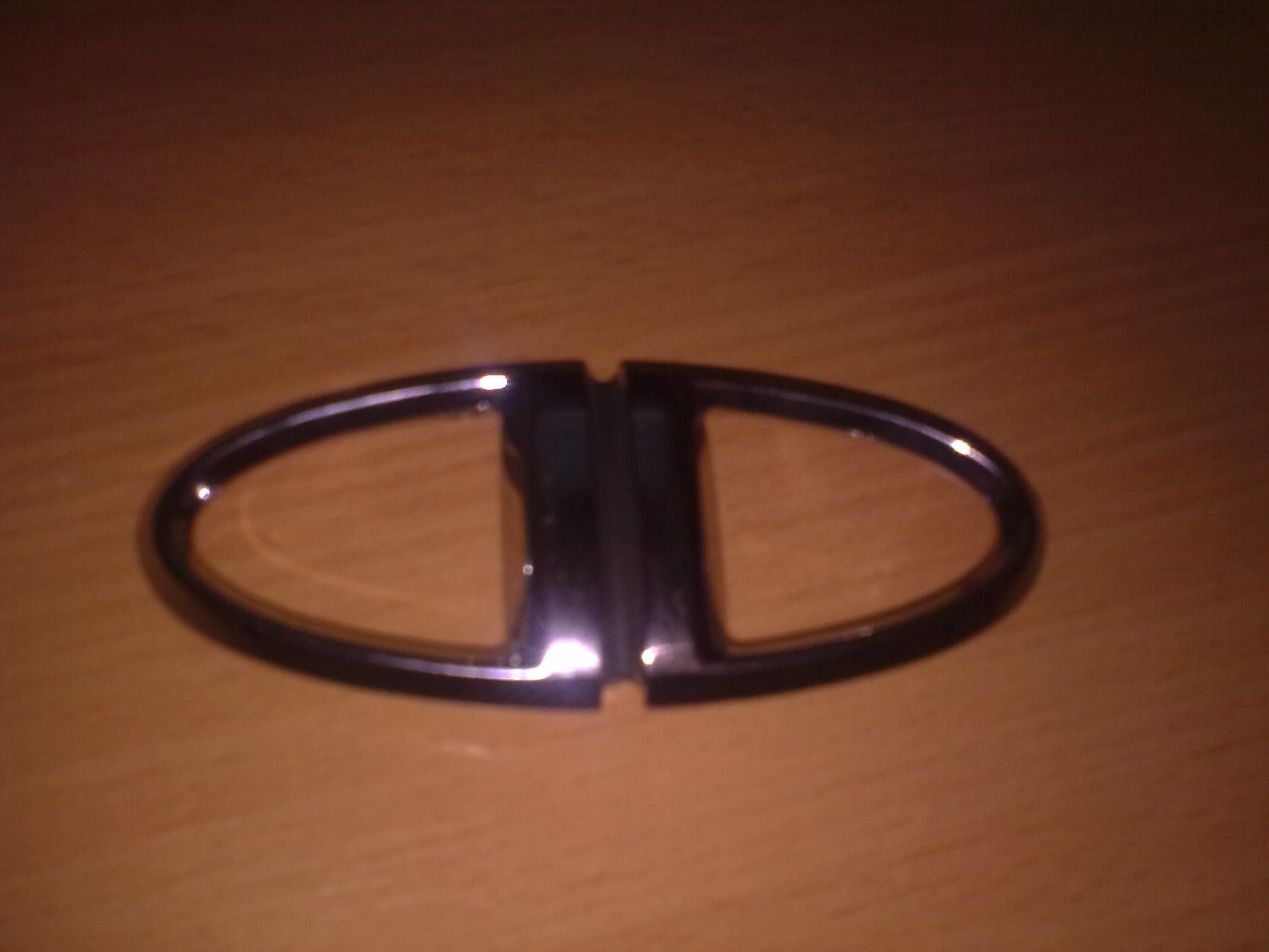

Am facut rost de emblema Cielo Koreea originala.Umblu dupa ea de vreo 2 ani.Ei bine am rezolvat-o si pasta.bananab.gif
Intrebarea era buna. La o groapa, distanta dintre punte si asfalt nu se micsoreaza pe cand cea de la toba da ;) si dai cu ea de pamant una doua.
Toba mea e si mai joasa am impresia (dar doar finala, traseul e exact la acelasi nivel ca cel original) si nu am atins-o pana acum de vreo bordura cand am urcat/coborat, in conditiile in care si masina pe spate e si mai joasa ca a lui costi, cu vreo 4-5 cm. Doar sa nu atinga cu cotul ala, care intradevar are o pozitie cam ciudata :)
Intrebarea era buna. La o groapa, distanta dintre punte si asfalt nu se micsoreaza pe cand cea de la toba da 30000000.gif si dai cu ea de pamant una doua.
Am intelesi intrebarea.Nu cred ca voi atinge cu ea in cazul unei gropi.Sa o ating trebuie sa dau intr-o groapa cat roata.O cercetezi joi daca ne vedem.ok.gif
Pot sa-ti demonstrez contrariul :P
Ia pune un porc in portbagaj si vezi, cat mai e distanta de la toba la pamant?
PS Cand am fost la munte cu Madkat mie imi atingeau aparatorile de noroi si apa la fiecare gropita de incarcata ce era si am dat si cu toba de vre-o 2 ori, desi e pusa cum trebuie.
Sper sa ajung si eu joi sa vad pe viu.
Si mie imi pare cam jos - mai ales daca ai pe spate "balansul stock" :mrgreen:
Atunci eu - la munte - pe acelas drum, tot cu 4 oameni (ceva mai slabi totusi) nu am atins deloc - cu "setup-ul" actual al suspensiei spate se lasa sensibil mai putin cand o incarc. Comparat cu original, evident.
Am vb azi cu baiatul care mi-a montat toba si a zis ca daca vreau sa o monteze ceva mai sus si mai dreapta trebuie sa decupeze insortul masinii si putin din muchia interioara a lonjeronului,ceea ce nu sint de acord,clar.O las asa,o rup asta e.smilies29.gif

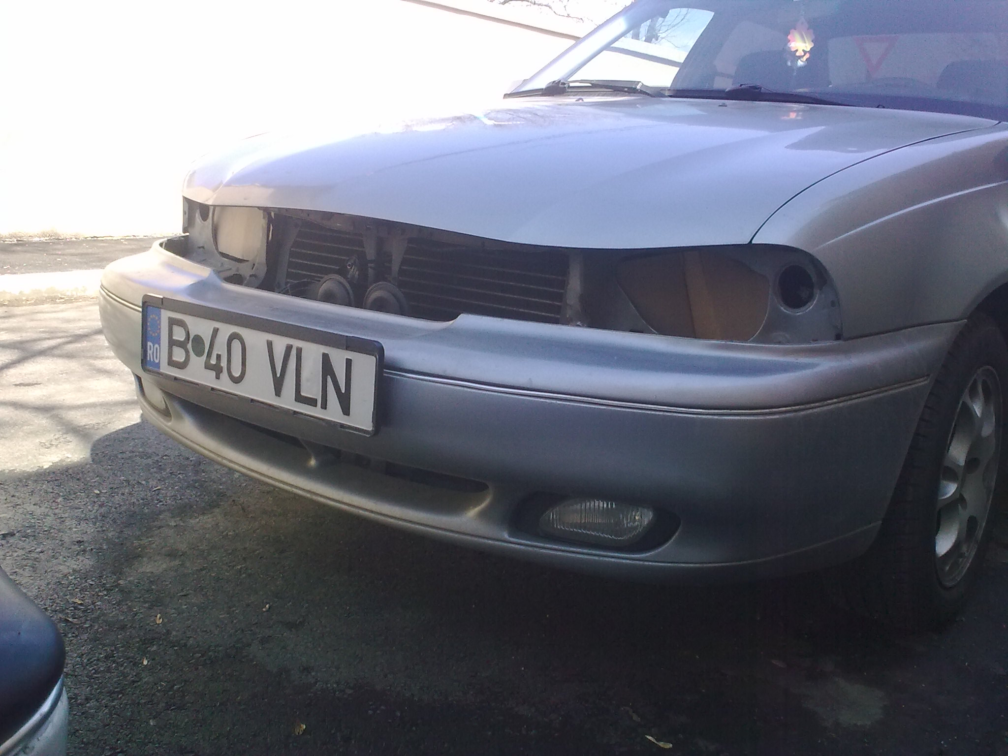

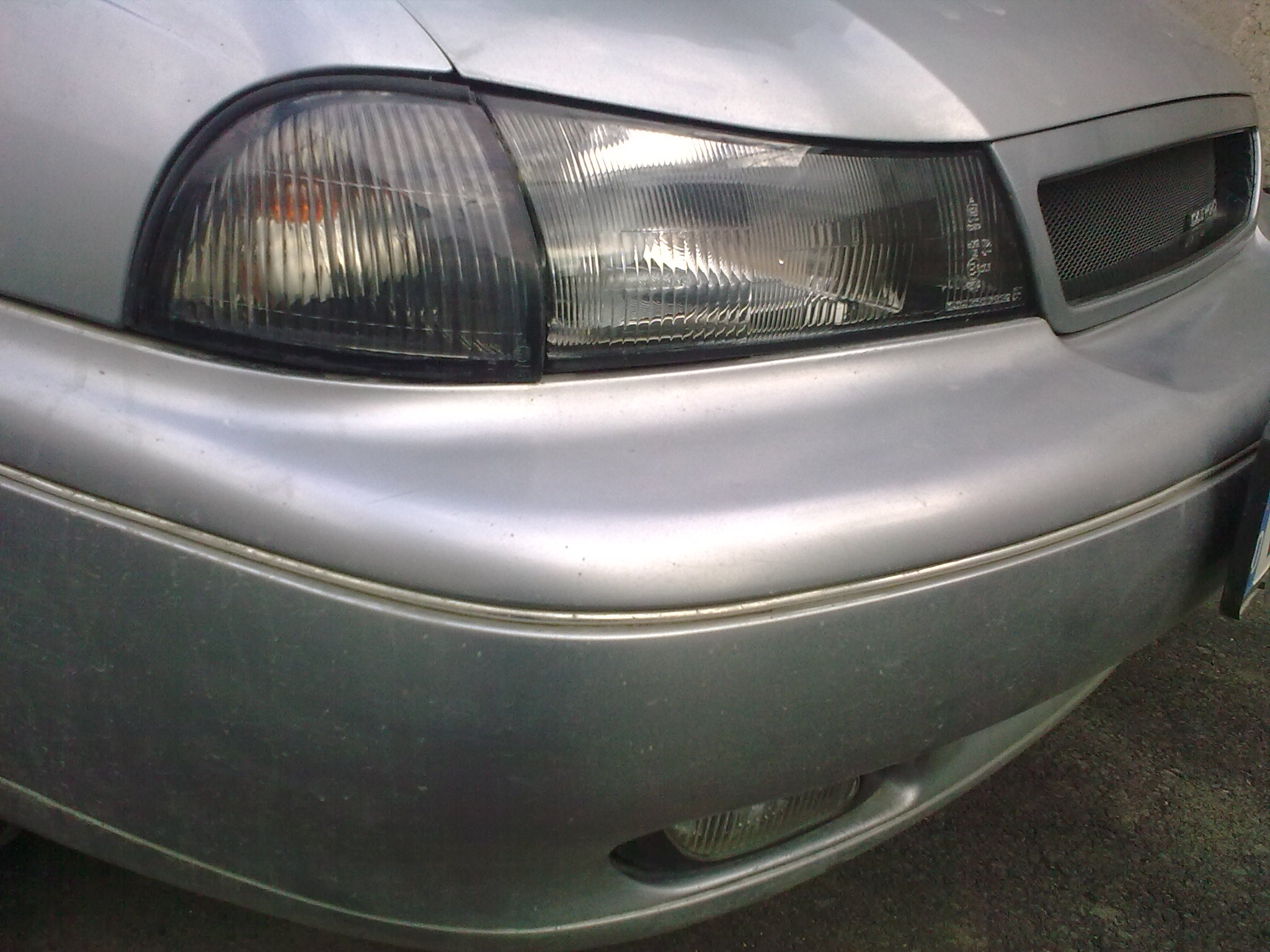

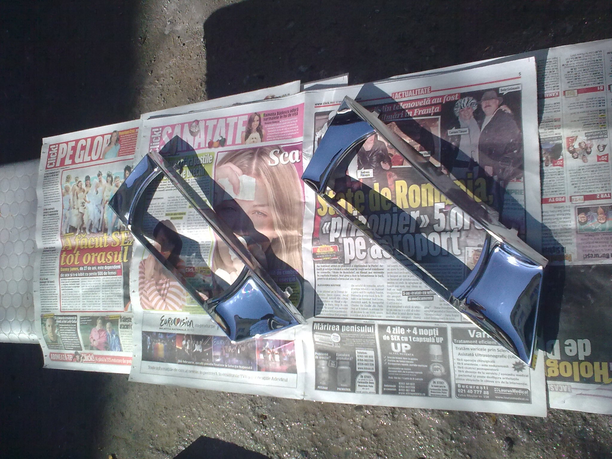

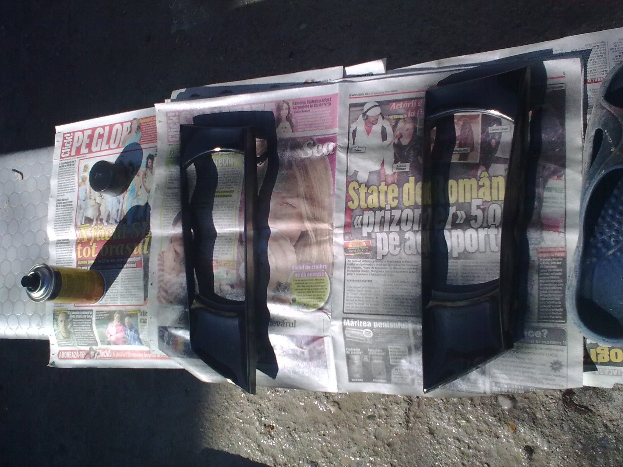

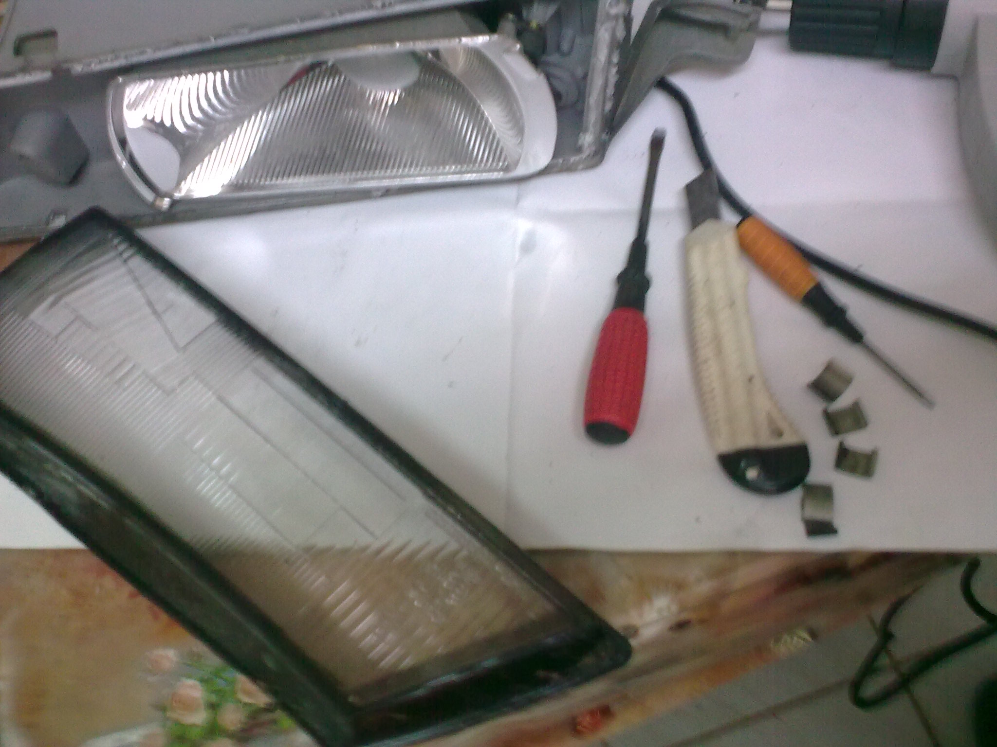

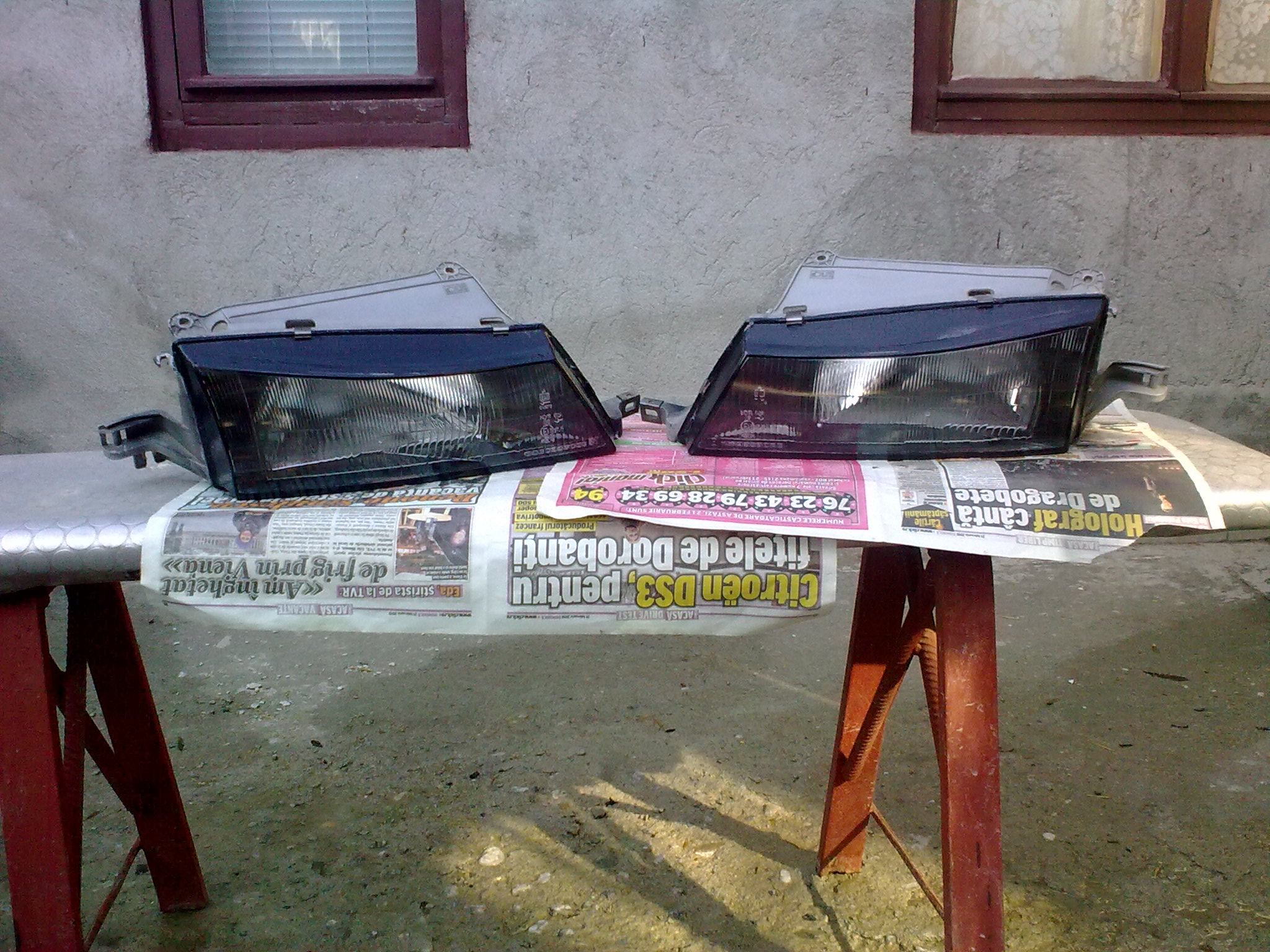

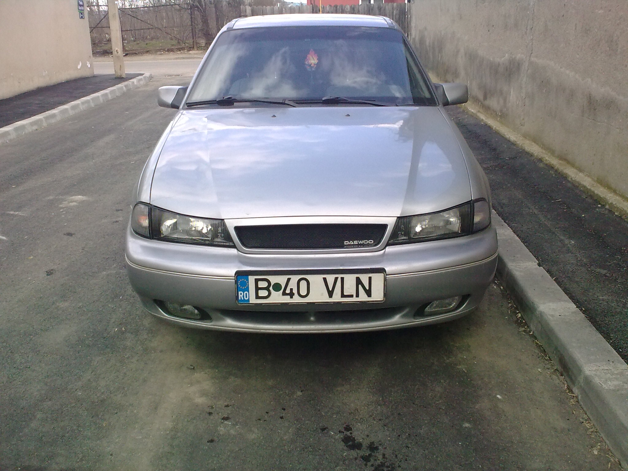

Azi am stat iar pe capul lui Cielito.I-am montat emblema de Koreea si i-am demontat farurile,scos sticla si vopsit ramele farurilor.Imi place cum a iesit.ok.gif

arata bine farurile  <img src= "> dar nu inteleg faza cu sigla ? eu as da-o jos pe bune arata mult mai bine cleen eu abia astept sa scap de aia a mea de pe capota la vara :mrgreen:
