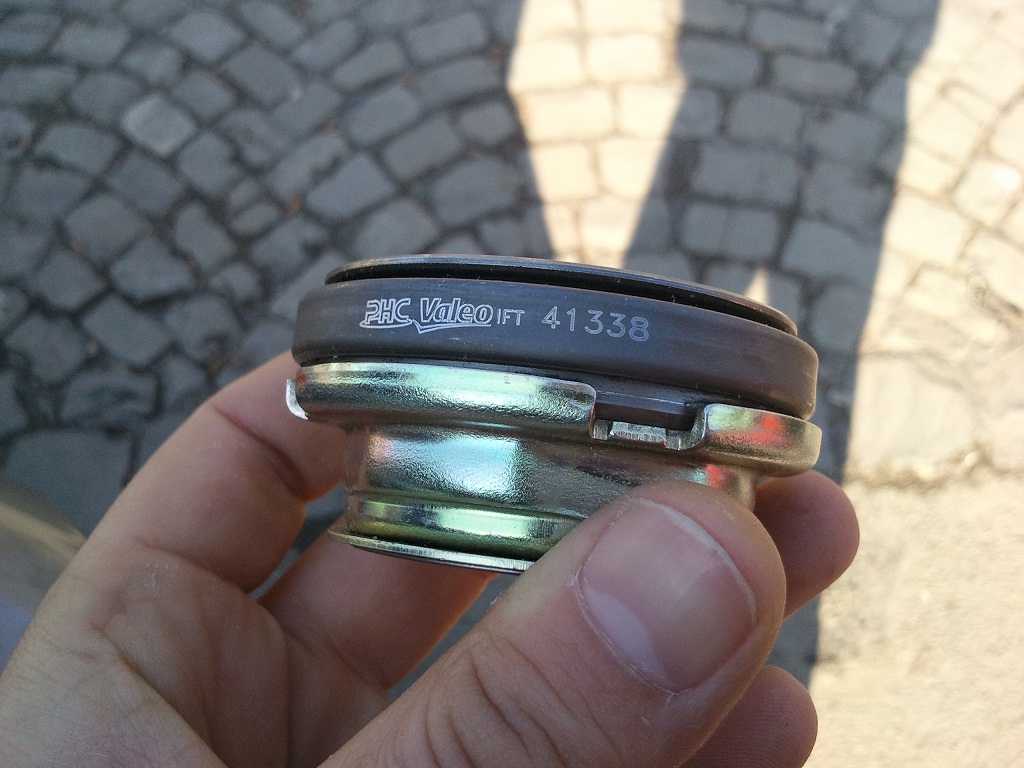

Alexz Posted June 10, 2014 Sa inteleg ca eu sunt un caz "fericit" ca am 164000 Km parcursi si sase ani (specific ca o am de noua), si abia acum a cedat complet? Adevarat, se aude de pe la 100k respectivul rulment, de acum vreo luna a inceput sa faca foarte urat, mai ales la apasarea pedalei de ambreiaj nu puteai sa stai langa masina de sunet ) iar ieri m-a lasat cu desavarsire nu a mai vrut sa intre in nici o viteza Acum o sa iau tot kitul, pe valeo am gasit mai ieftin si am inteles ca e cat de cat ok, o duc le schimb si sa vedem cat o sa ma tina de acum incolo . Tin sa specific ca nu am alergat-o prea mult, dar recunosc ca am un stil de mers un pic..sportiv O Deci sincer eu sunt destul de multumit de a mea cat a tinut ) Share this post Link to post
codeman Posted June 11, 2014 Rulmentii care vin pe masina sunt tot Valeo. Vei avea surpriza sa vezi ca Valeo din magazin nu va mai tine decat 100 000 km. Cel de pe masina si pe mine m-a tinut 140 000 km in regim de taxi. Share this post Link to post
