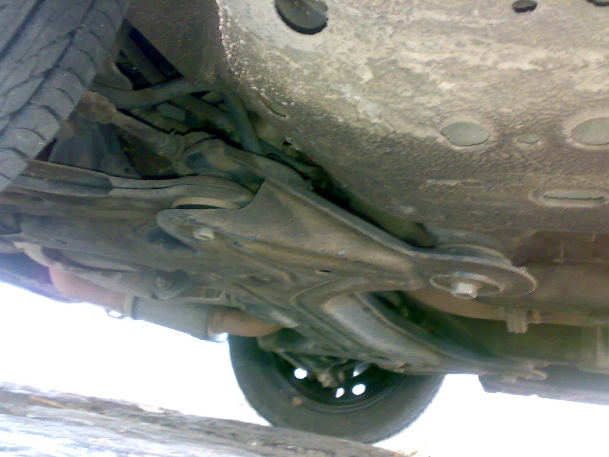

Am facut-o lata :grumpy: Am trecut peste un damb si am agat unu din cele 2 suruburi mari de desubt din treptul rotilor din fata :( nu stiu exact cum se numeste dar o sa fac poze sa pun.
Ideiaia este ca s-a strambat un pic si nu stiu daca afecteaza buna fuctionare.
A mai patit cineva asa ceva?
Cum ziceam revin cu pozele.
Dupa cum se poate observa este aplecat in fata deoarece am lovit can dadeam cu spatele peste denivelare :(
Cum se poate remedia asta?

E mai complicat. Daca fotografiai toata bascula spuneam mai sigur, asa dau cu presupusul.

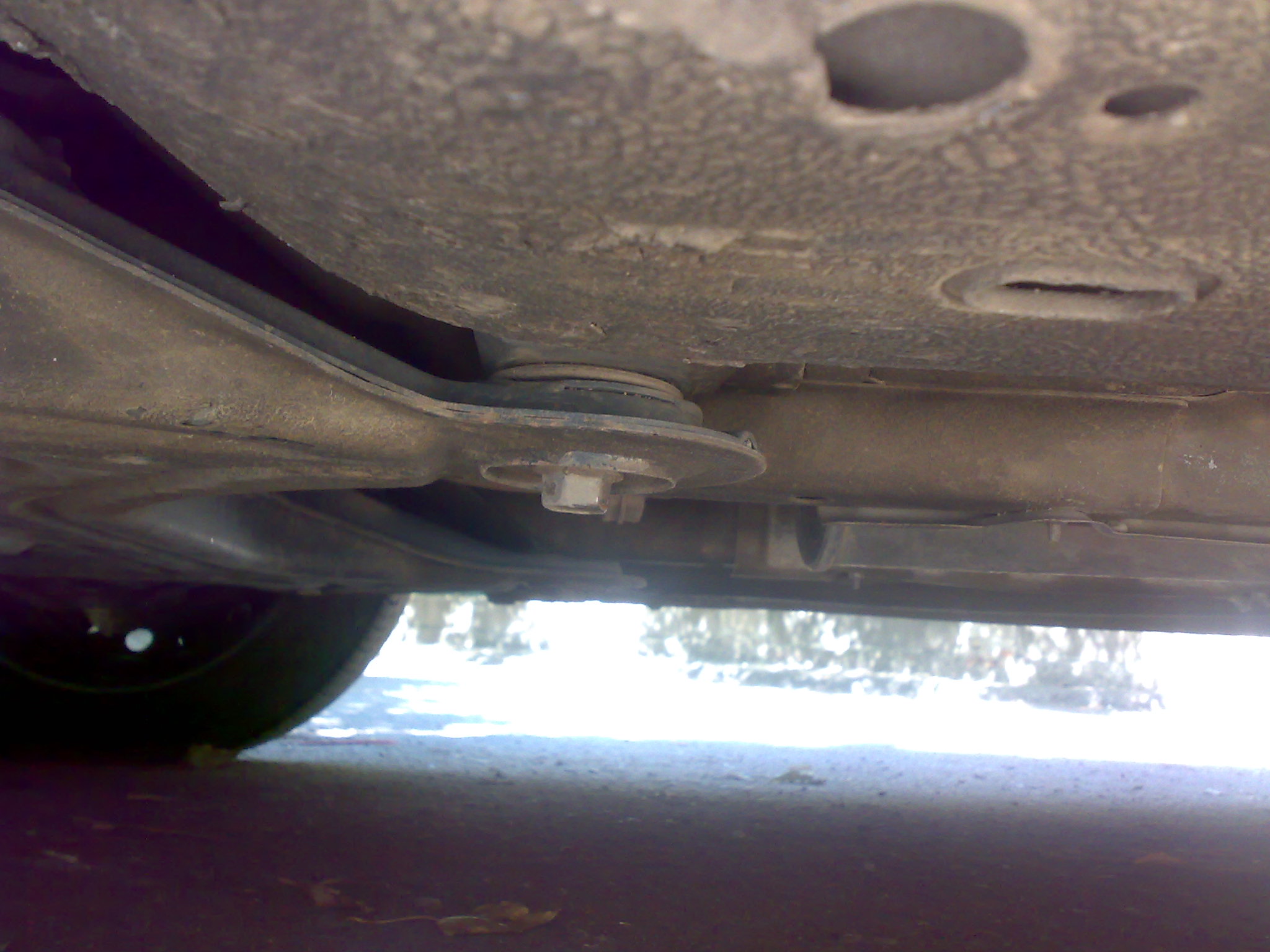

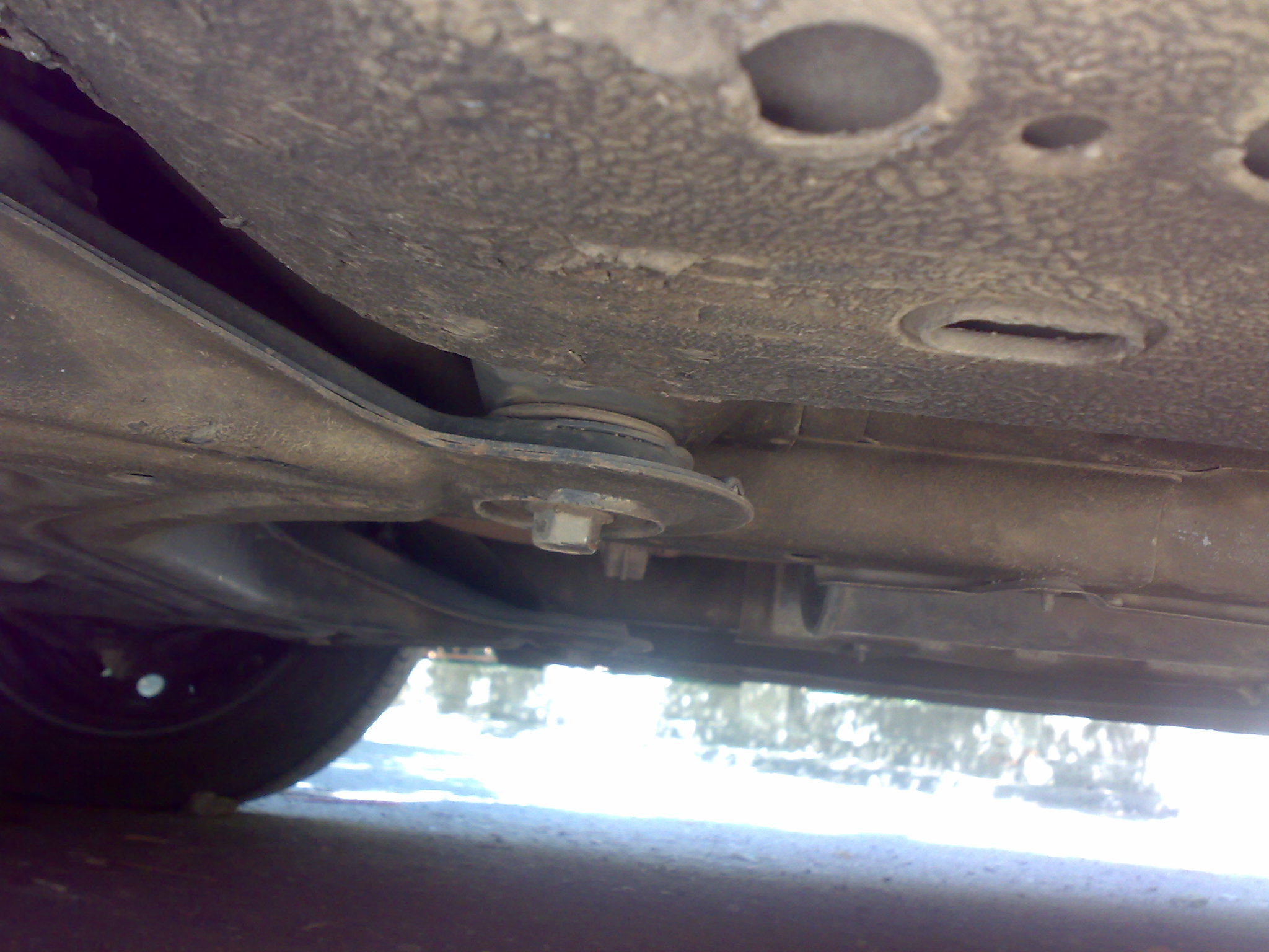

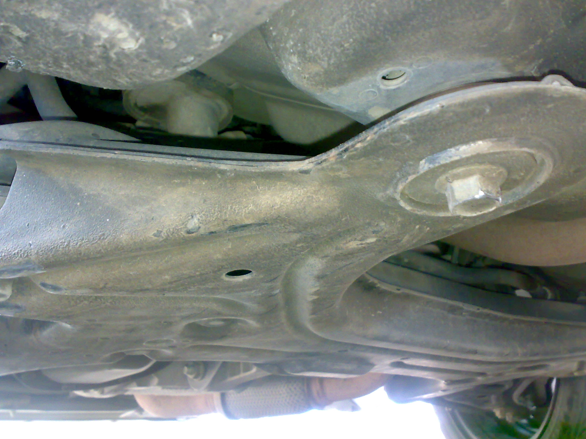

Am revenit cu mai multe fotografii sper sa fi surprin ceeace trebuie.
Am facut deja 80 km de la incident ... am tras de roti in toate partile ... pare sa nu se miste nik de acolo.. de geometrie nu stiu ce sa zic
am lasat volanul liber pe la 80 si nu trage in nici o parte... maine pe la 14 sunt la service... sper sa aibe timp sa schimbe surubul si sa faca geometria
Nu-mi dau seama sincer, insa pare ceva important. Du-te la service si vezi.
Edited by Dj_Dark
Am analizat mai atent industria si este prinsa in 4 suruburi sau cel putin atatea sunt vizibile daca unu s-a strambat clar a distribuit forta pe toate.
sper sa fie nimic grav(ma gandesc sa nu fie afectat sasiul)
Stai tu linistit ca nu ai dat cu atata forta incat sa afectezi "sasiul".
Eu incerc sa mai calmez omul, prea l-ati speriat rau ...
Surubul trebuie schimbat cit mai curind, Casco nu merita efortul. Sansele de a se rupe acum sint foarte mici. Sansele de a fi afectat sasiul sint cvasi-nule. Eu sint 99,99% sigur ca geometria nu a fost afectata insa fara a ezita as face o verificare in acest sens.
Eu nu vad nimic stramb :)
