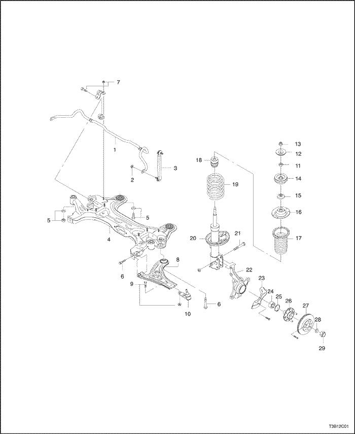

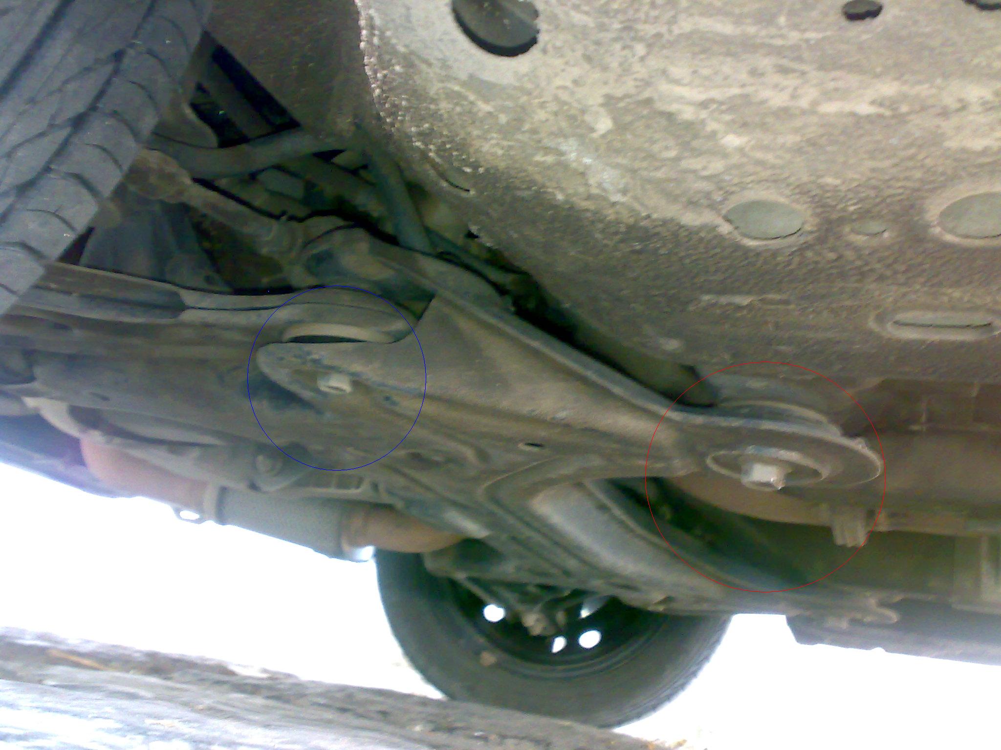

Pe poza respectiva am incercuit cu albastru surubul de la bascula. Dar din cate vad eu pe poza (cu zoom), surubul vatamat este cel incercuit cu rosu. Ala este surubul de la jug(cred ca asa se cheama in romaneste), in eng CROSSMEMBER NUT, piesa nr 5 din schita manual.
Acum m-am uitat si eu mai atent la ce ai lovit.
Ca sa zic asa, sa fii tu sanatos ca de cate ori am lovit eu chestiile alea la Lacetti daca ar fi fost sa scot bani din buzunar de fiecare data as maifi platit 2-3 rate la masina. :D
Eu am o vorba daca nu troncane, nu bate nu trage stanga/dreapta inseamna ca e ok. :P
Nu sariti pe mine... am masina lovita pe toate partile sus/jos/stanga/dreapta dar inca merge. :D
De acord 95% cu Night Elf: surubul ala fixeaza jugul pe sasiu. si eu am lovit cam de 3-4 ori cu el. Nu s-a intamplat nimic nici cu geometria nici cu altceva. E punctul cel mai de jos al masinii, pe Lacetti intre cele doua suruburi stanga/dreapta mai este o piesa de tabla groasa (~3mm) cu marginile evazate in jos. La mine e lovita traversa in doua locuri si deformate evazarile iar cand le-am zis la revizie de busitura m-au asigurat ca nu se intampla nimic, s-o las asa.
PS: 5% nu sunt de acord cu Elf: chiar daca nu se aude/observa nimic, e bine sa faci o inspectie dupa orice busitura.
M-am linistit!
Am fot in service si au vazut ca surubul este indoit... miua spus ca pot merge asa insa pt linistea mea am dat comada de surub si cand schimb surubul o sa fac si geometria.
La service miau zis ca nui bai cu surubul ala ca is multi care dau cu el de borduri praguri si alte deastea.
Multumesc tuturor!

Din poze nu prea reiese ca s-a strambat. Iti faci probleme degeaba dar pentru linistea ta, fa o geometrie.
Eu am coborat o bordura si am infundat putin peretele exterior in zona gaurilor din spatere rotii fata. Nu s-a intamplat nimic grav, i-am aplicat ulei anticoroziv si basta.
