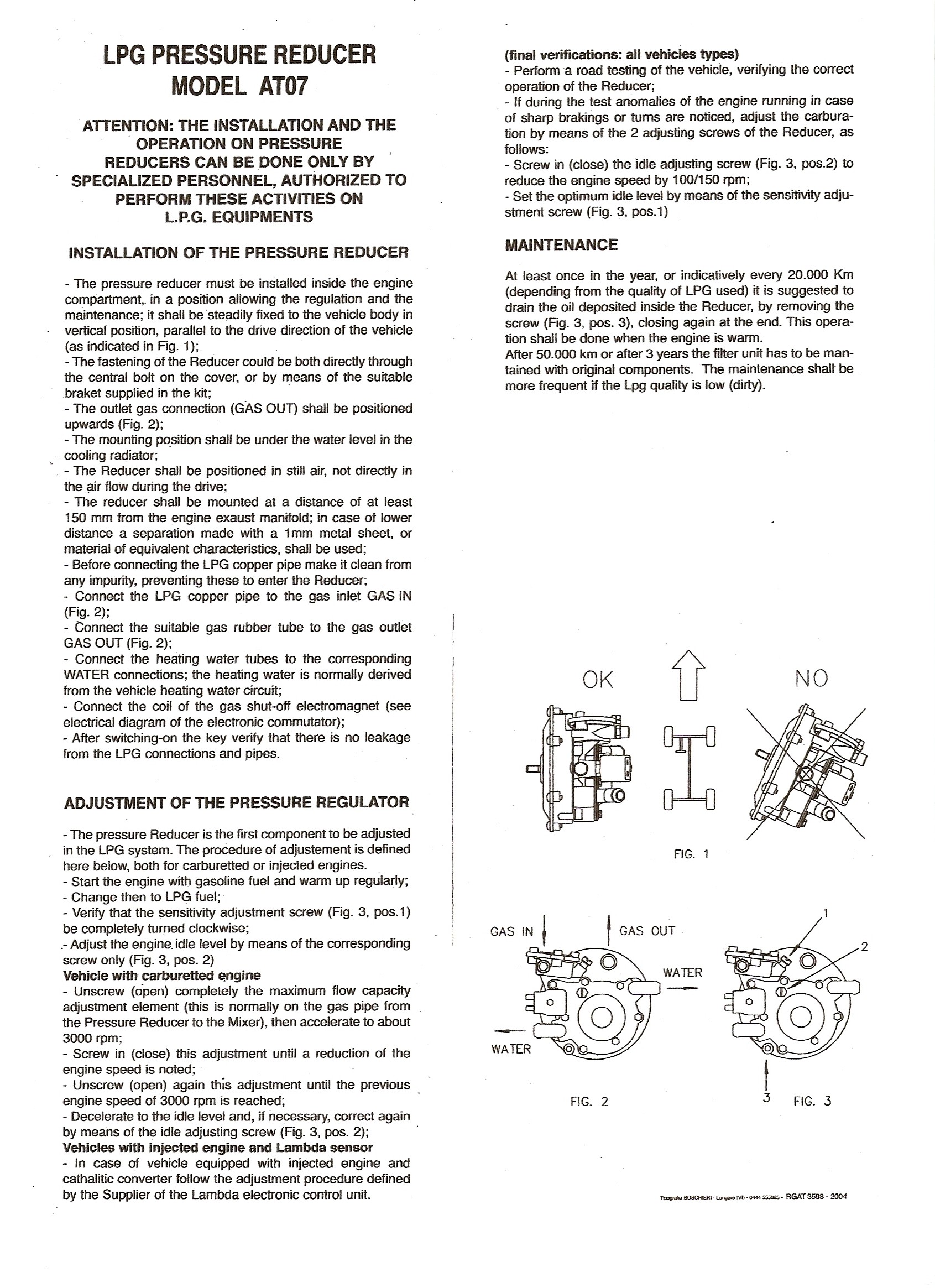

autom Posted February 18, 2011 Share Posted February 18, 2011 Am pus instalatia pe ticozaur... Butelie mica, in lateralul portbagajului ( daca se poate numi portbagaj). Nota la montare 9 din 10. Aproape la superlativ dar eu sunt un perfectionist asa ca notati cu 10. Inca nu mi-am facut o impresie precisa dar pare super ok. Revin cu detalii cand am. On 9/8/2010 at 4:28 PM, Wolfman said: La Tico am vaporizator Tomasetto AT07 care pe langa surubul de reglaj pe relanti si cel de pe furtunul care intra in carburator mai are un surub negru din plastic la care "meseriasul" care a montat instalatia a zis sa nu umblu (cica e reglat din fabrica). Cum AT07 vaporizatorul poate fi montat la motoare pana in 100 CP eu cred ca de acolo se regleaza cumva un regulator care da puterea necesara motorului pe care este montat, are cineva mai multe info? Escat acest tip de pulmon am si eu. Meseriasul meu a zis ca din surubul de plastic de regleaza debitul de gaz pentru relanti iar de pe cel de pe furtun, puterea motorului. Mi-a zis ca surubul de alama, de sus este tarat din fabrica. Ce ai descoperit? Instalatia se regleaza super usor. Deocamdata stau cuminte dar o sa incep joaca... Link to comment
autom Posted February 19, 2011 Share Posted February 19, 2011 Primele impresii: 1. Masina porneste ff frumos direct pe gaz. Asta inseamna ca debitul este destul de mic incat sa nu se incece motorul. 2. Am reglat pulmonul ca sa consume putin, vad ulterior daca asa s-a intamplat. 3. Am mutat butonul de comytare intr-un spatiu gol situat intre cele doua butoane din stanga U cel de lampi spate ceata si cel de dezaburire) Butonul are acelasi dimensiuni si parca este facut pentru locul acela. 4. Am modificat instalatia de benzina si am mutat electrovalva . Inainte era montata pana in pompa de benzina. Am mutat-o pana in carburator si , dupa poma de benzina am us un t din care pleaca returul. Stutul de la carburator, la retur l-am obturat. In acest fel pompa nu mai lucreaza ,,in gol. 5. Am reusit sa inteleg reglajele. Am si gasit un material pe net. Il postez. In traducerea mea aproximativa : A. strang la maxim jiglerul ( surubul) 1, cel de langa filtru. B. Ajustez turatia de la surubul de plastic, C. Ajustez debitul de gaz de pe furtunul aflat spre carburator. D. refac B si C daca e nevoie E. Daca masina este ,,lenesa,, umblu la surubul 1. Nu e cazul fiindca puterea motorului de Tico este de 35 cp iar pulmonul este de 100. 6. Urmeza o pompa electrica de Damas. 7. In urma reglajelor unitatea lovato se mentine pe ledul verde si uneori galben + verde. Link to comment
