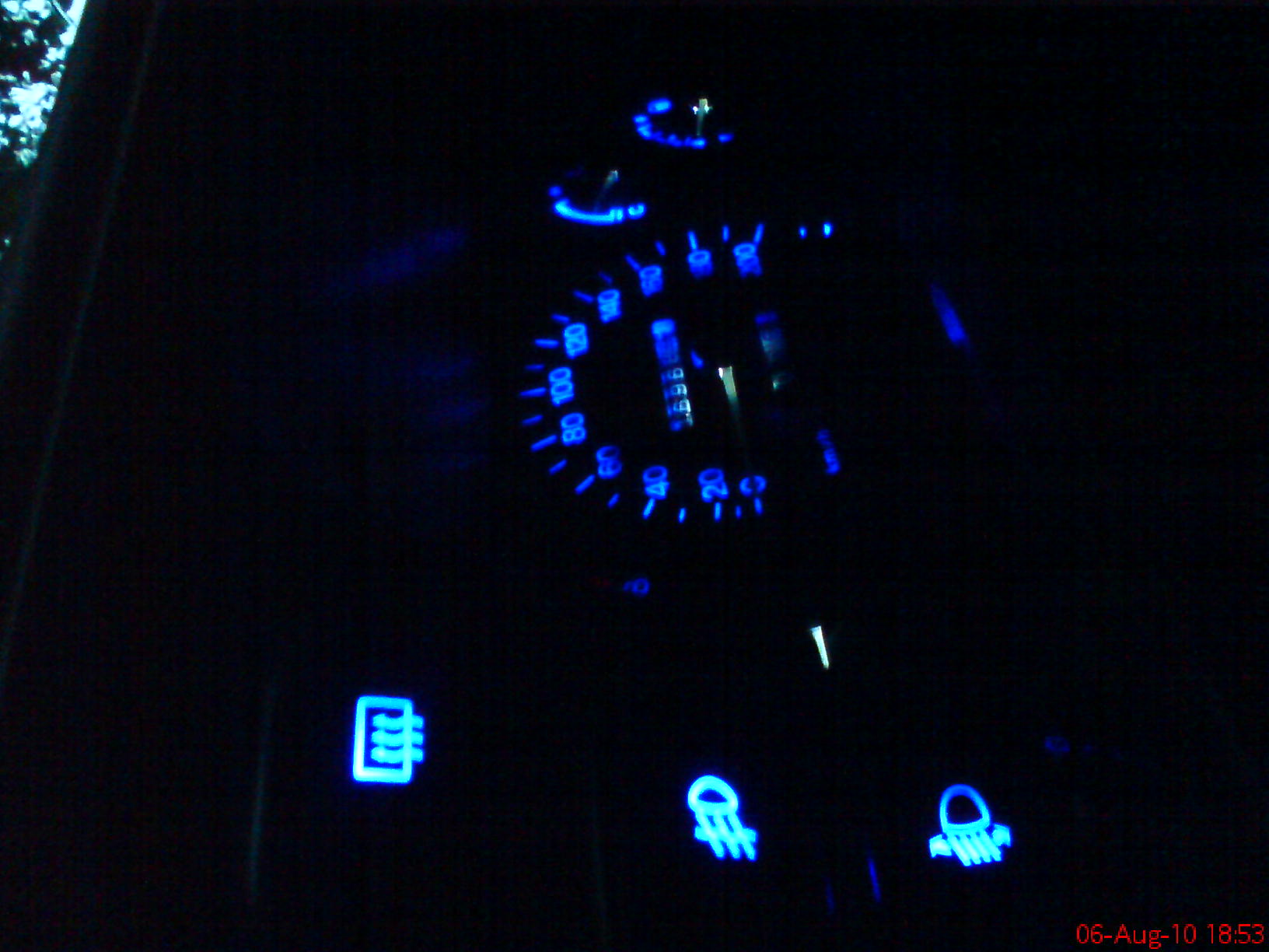

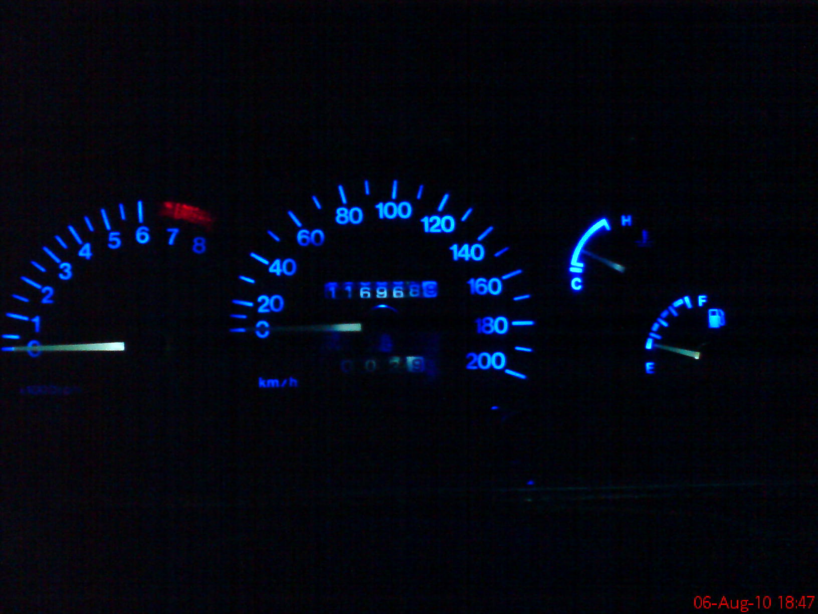

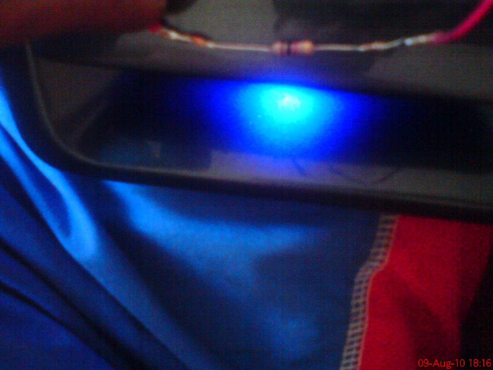

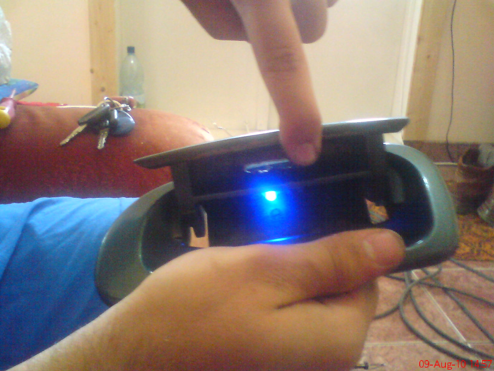

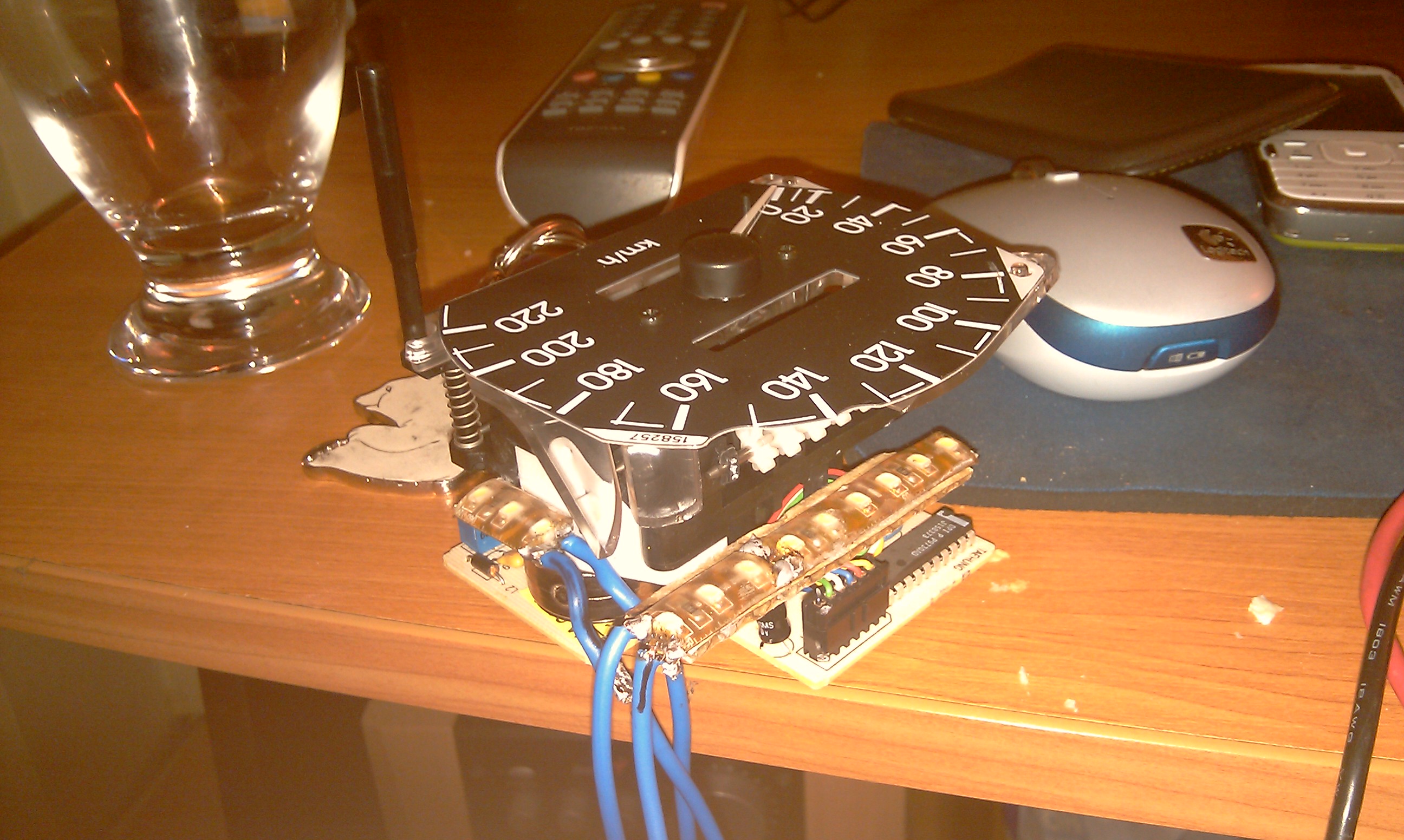

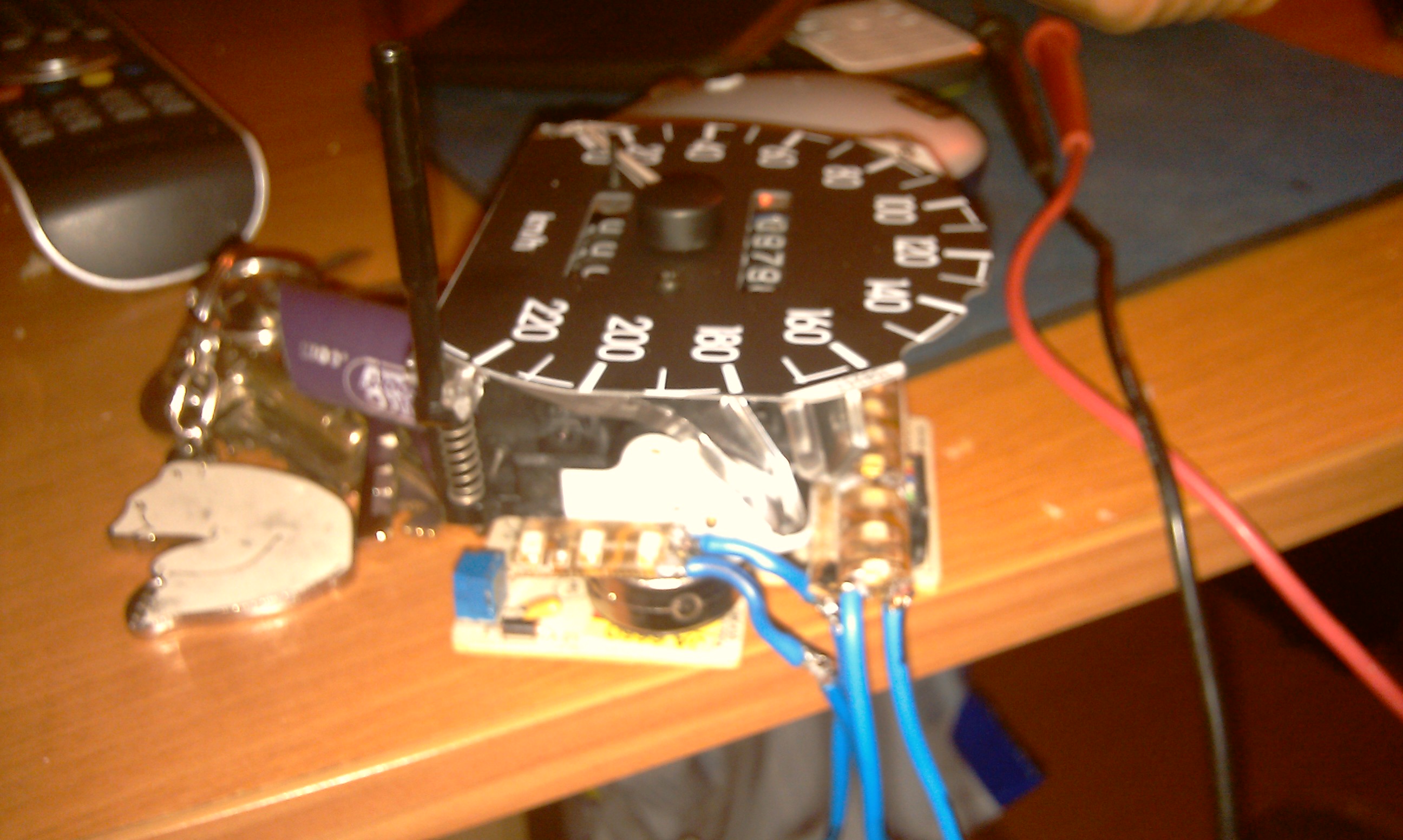

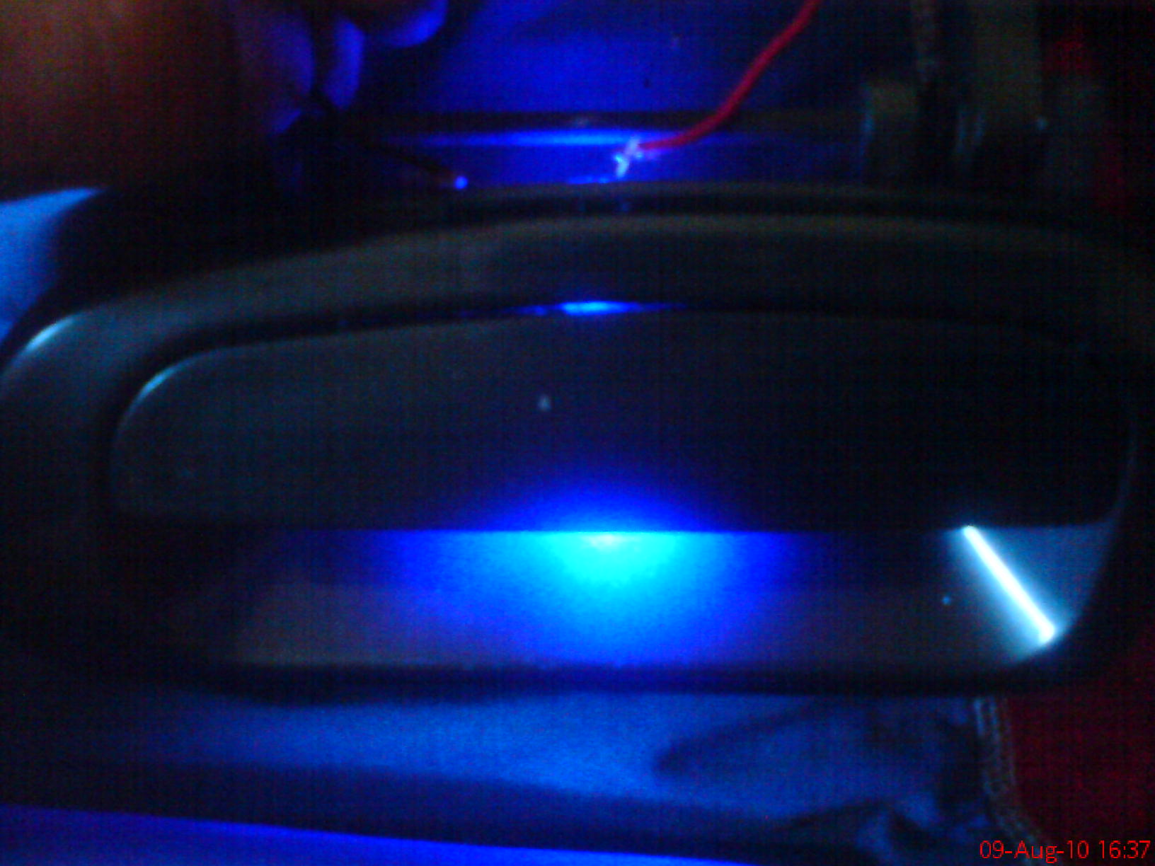

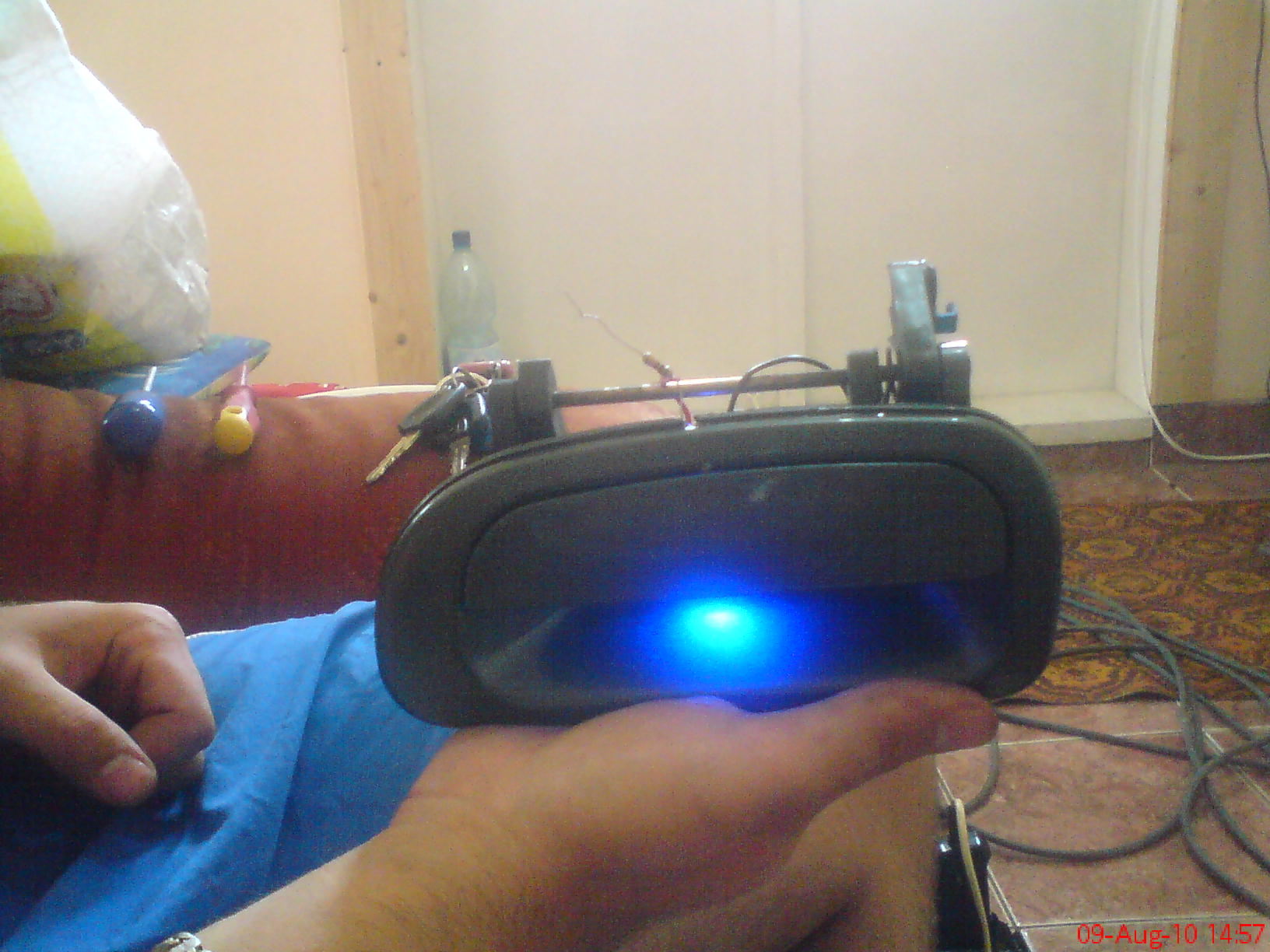

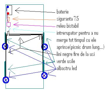

Buna tuturor, dupa cum am promis, am aproape facut manerele, deoarece releul bistabil nu a venit inca deabea vinerea viitoare :( :(
deci am reurit sa fac doar o parte din instalatie, adica manerele si tras-ul firelor
am postat cateva poze cu ceea ce am reusit sa fac
Unelte folosite:
1:masina autofiletanta
2: burghiu
3: cheie de 10 pentru desfacut
4: surubelnite linie si plus
5: cablu de 0.6 15m
6: 4 Led normal colorat + rezistenta
7: Pistol de lipit
8: bare de silicon
9: cositor
Voi decideti daca e acecptabil :)
Releul va primi impuls de la sistemul de inchidere si deschidere a masinii
Nu a esit lumina ca la cel care nu a vrut sa dezvaluie "marea filozofie" deoarece culoarea este mai inchiza.

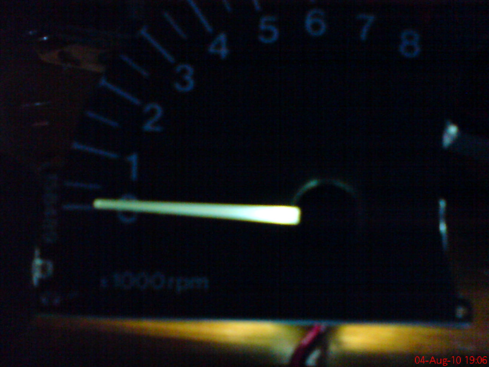

@nato99 - - Cum ai reusit sa "calibrezi" acul de la turometru si temperatura apei ?
Eu am desfacut bordul mai mult de curios pt. ca eu am alb si imi convine bordul meu dar nu aveam ce face.
Problema este ca s-au dereglat acele pt. ca le`am scos si nuj cum sa le mai reglez
Asa ca..daca esti amabil ; <img src= "> poate ne spui si noua
pentru nivel benzina .. intra pe acest topic http://www.gmclub.ro...-benzina-cielo/

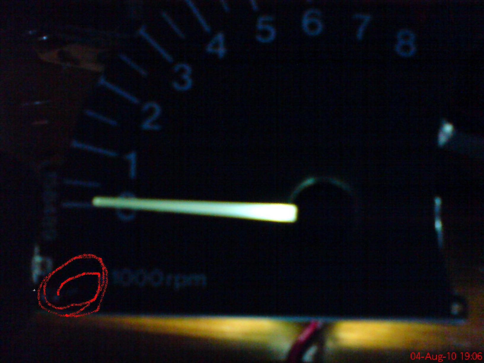

iar pentru turometru pui limba in drept cu linia insemnata in poza este neclara din pacate dar doar asta ampost-19874-097924800 1281824316_thumb.jpg , iar la vitezometru la fel
pentru nivel benzina in dreapta jos pe plasticum negru este o emblema cu daewoo acolo ar trebui sa se opreasca acul (blocheze ), dace se opreste mai inainte fortezi pana in drept cu emblema, iar daca trece dai maxim scoti acul si il duci pana in drept cu emblema,

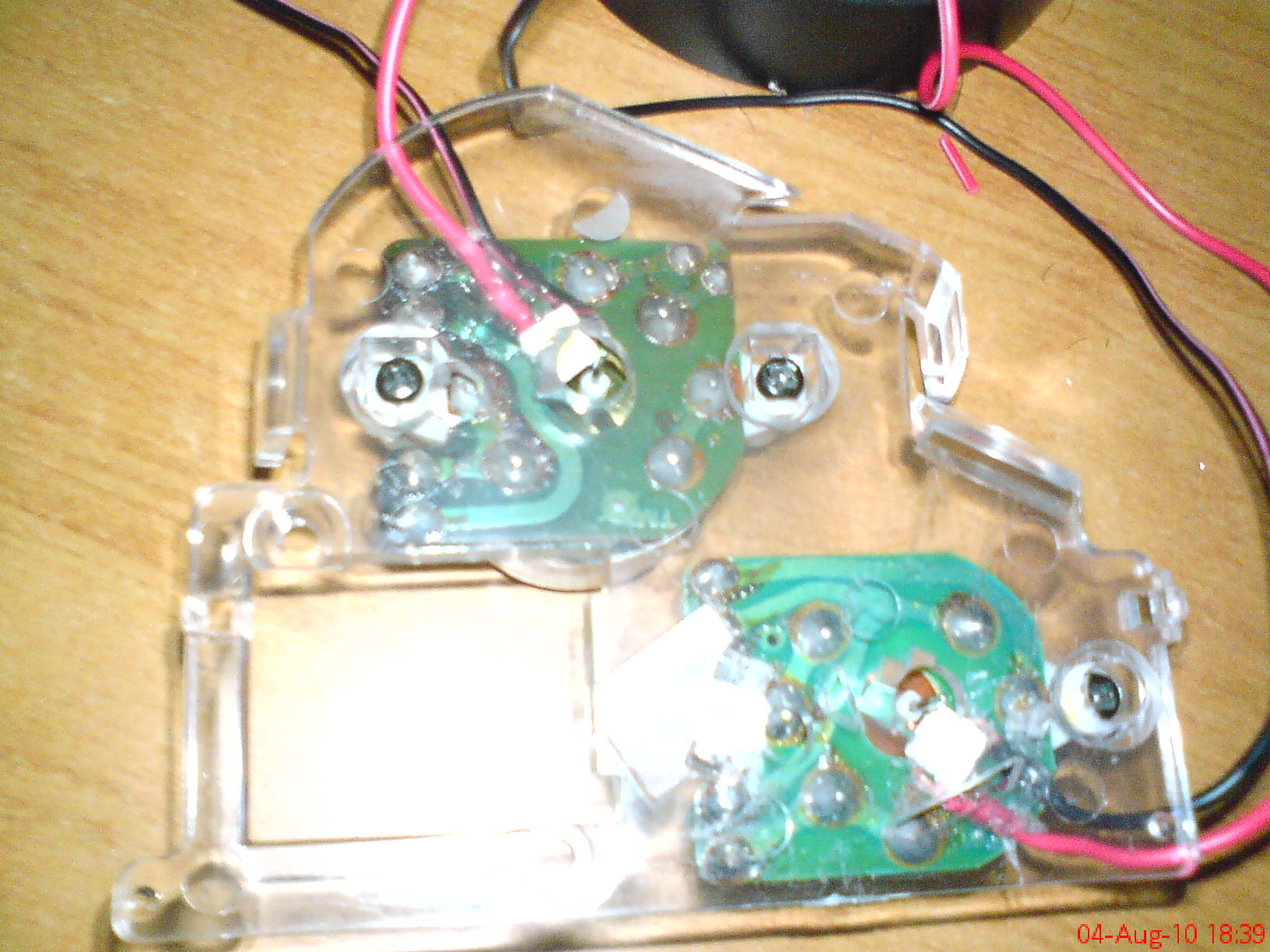

caut rezistenta de 800ohm pentru smd maine daca vine postez modificarile

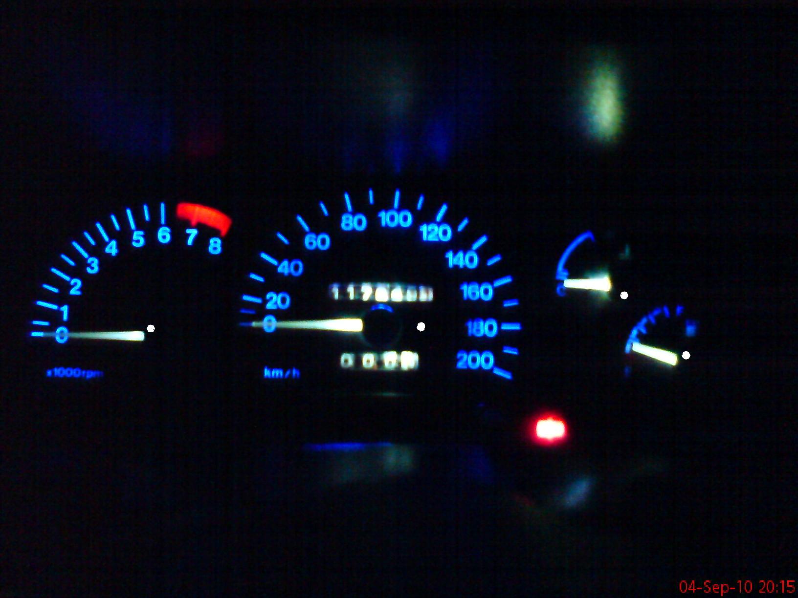

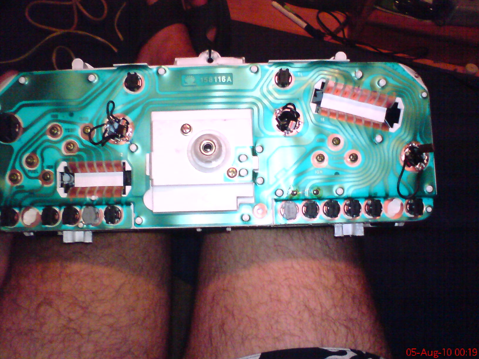

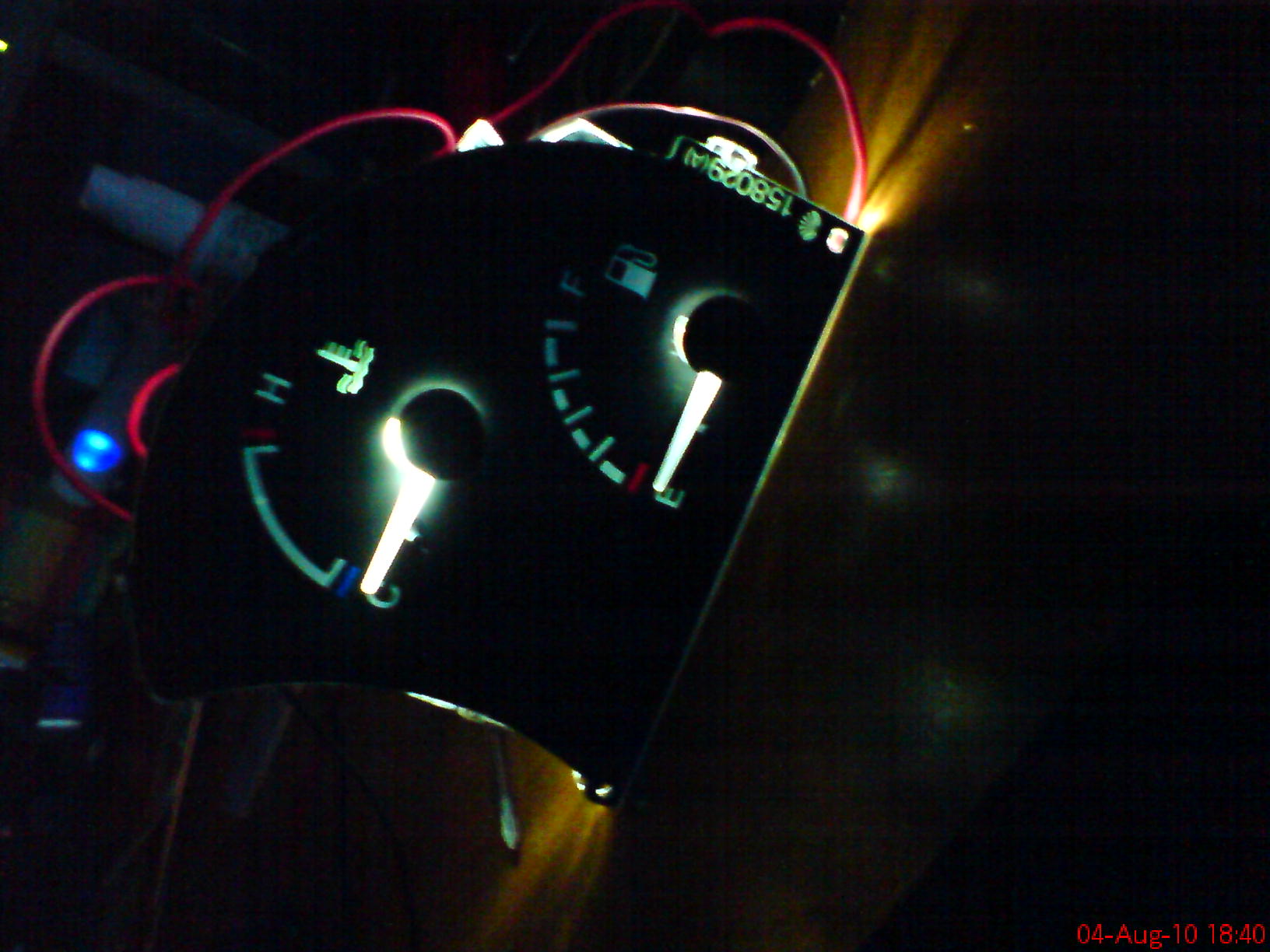

am reusit sa scad rezistenta de pe smd la 800ohm si am reusit sa fac noile schimbar, in a 2 poza am pus un punct alb pentru a se vedea unde e pus SMD
La peco si ulei , liniuta rosie o sa caut smd mai micute cum se gasesc pe benzi

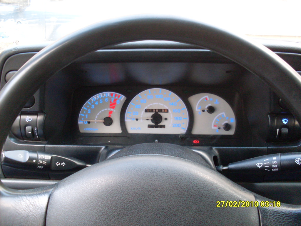

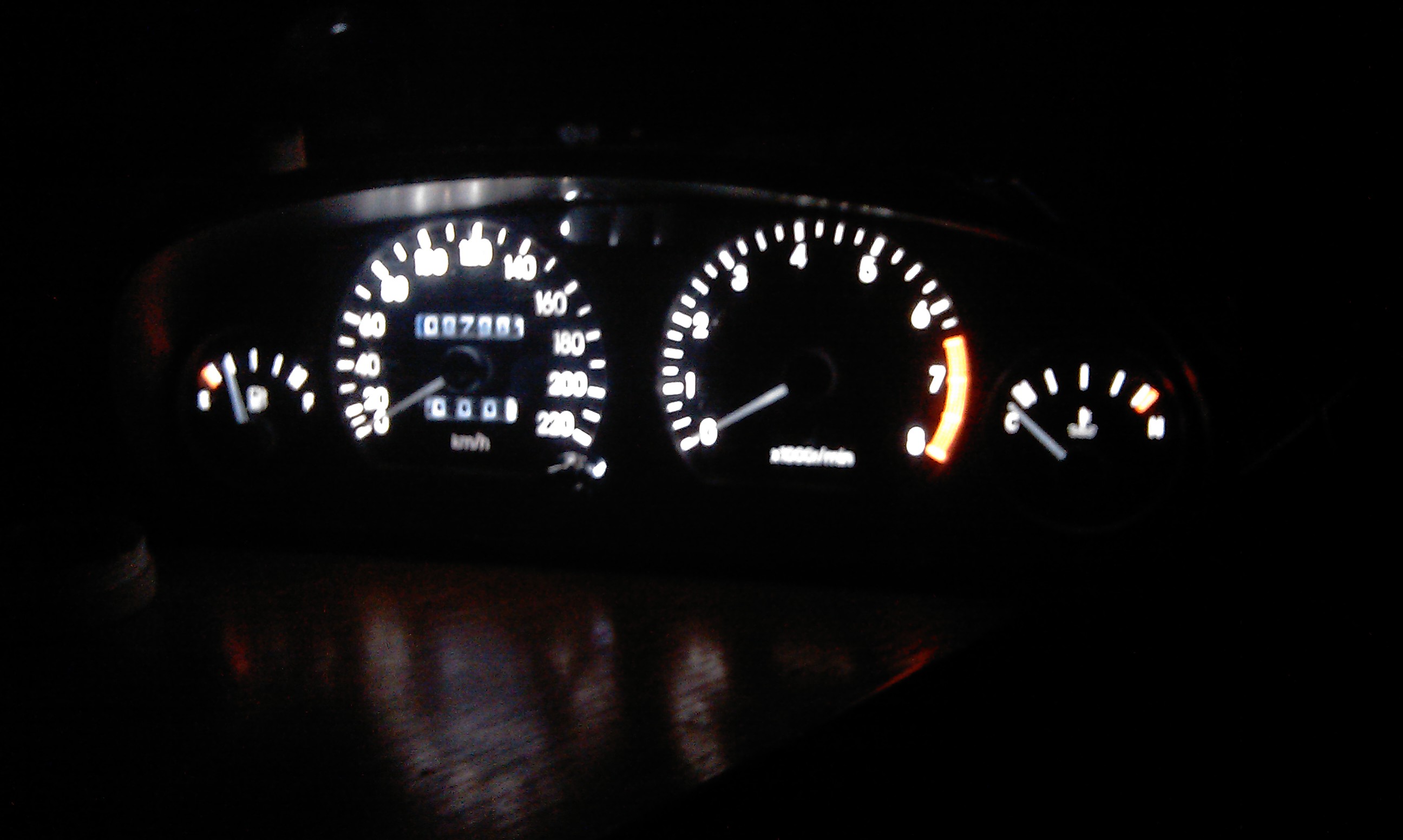

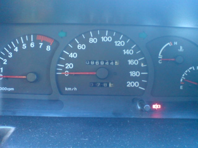

salut. mi-am modificat sh io bordul cu ajutorul vostru...
Mie asa mi-au iesit. Voi face o poza si noaptea.

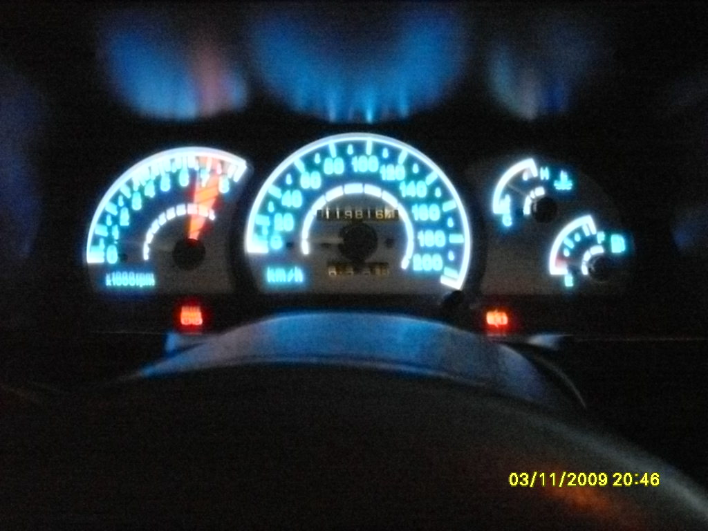

sal.postez si eu bordul meu ca doar...sper sa va placa cu totul ca mai sunt.
E ok dar eu nu recomand plasma deoarece dk se arde vreun led cam greu de schimbat + ca trebuie facut la ace sa iasa mai in evidenta(nu o lua in nume de rau dar ar merge niste smd pe ace pe ce culoare vrei)dar in rest oke

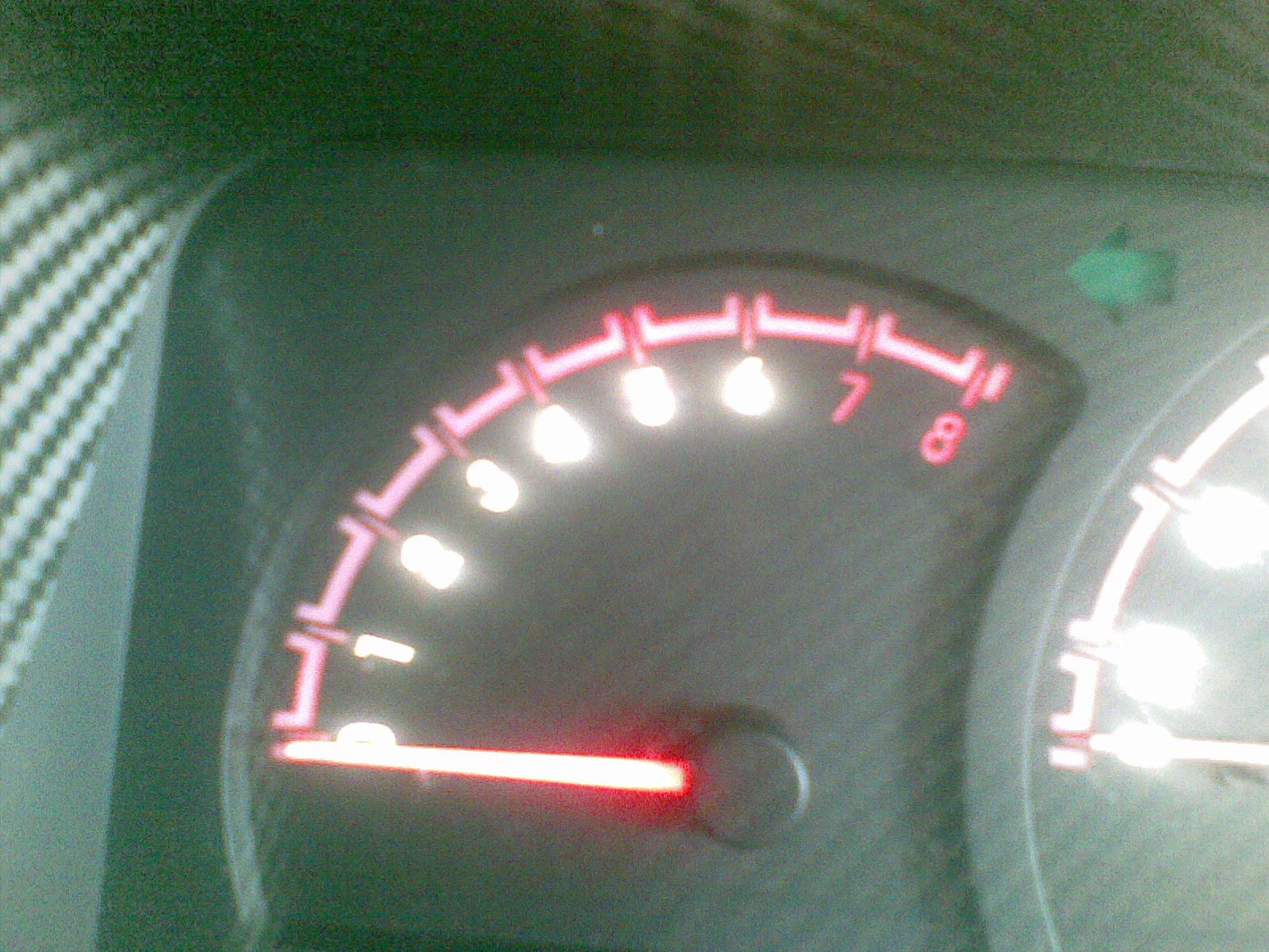

sincer nu stiu cand se va realiza deoarece eu sunt plecat in ''deplasare''!nu am mai postat mai nimic nici la MASINA MEA dar as avea multe de prezentat.a cam intrat la soft tunning.ceva elegant.urmeaza mai multe...dar promit ca pe viitor cand ma intorc si masina va fi gata de prezentare o voi face pentru toti membrii forumului.
post-16112-031323300 1297806361_thumb.jpgpost-16112-075656400 1297806378_thumb.jpgpost-16112-005137900 1297806393_thumb.jpgpost-16112-024848000 1297806409_thumb.jpgpost-16112-004257400 1297806435_thumb.jpg

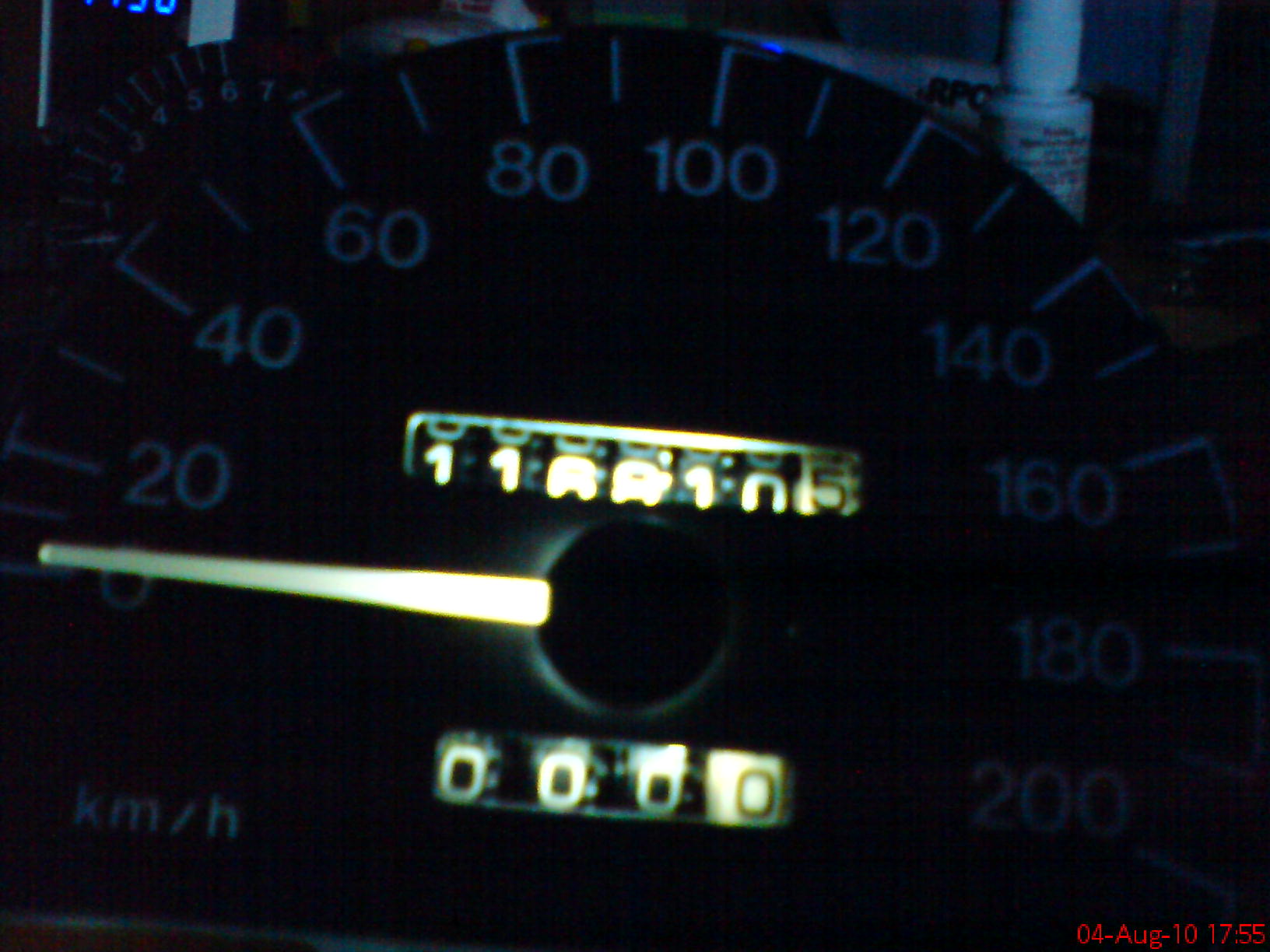

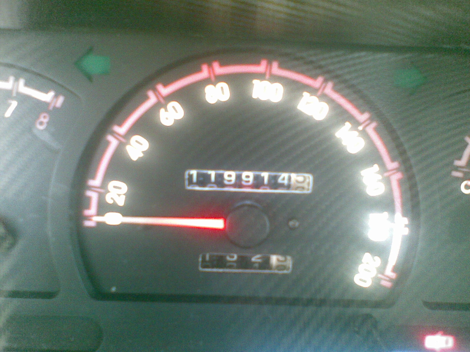

Incredibil de ciudat vitezometrul... a trebuit sa lipesc banda de leduri de el..
O sa revin cu poze mai clare.. curand
Edited by Dumitru Cristian

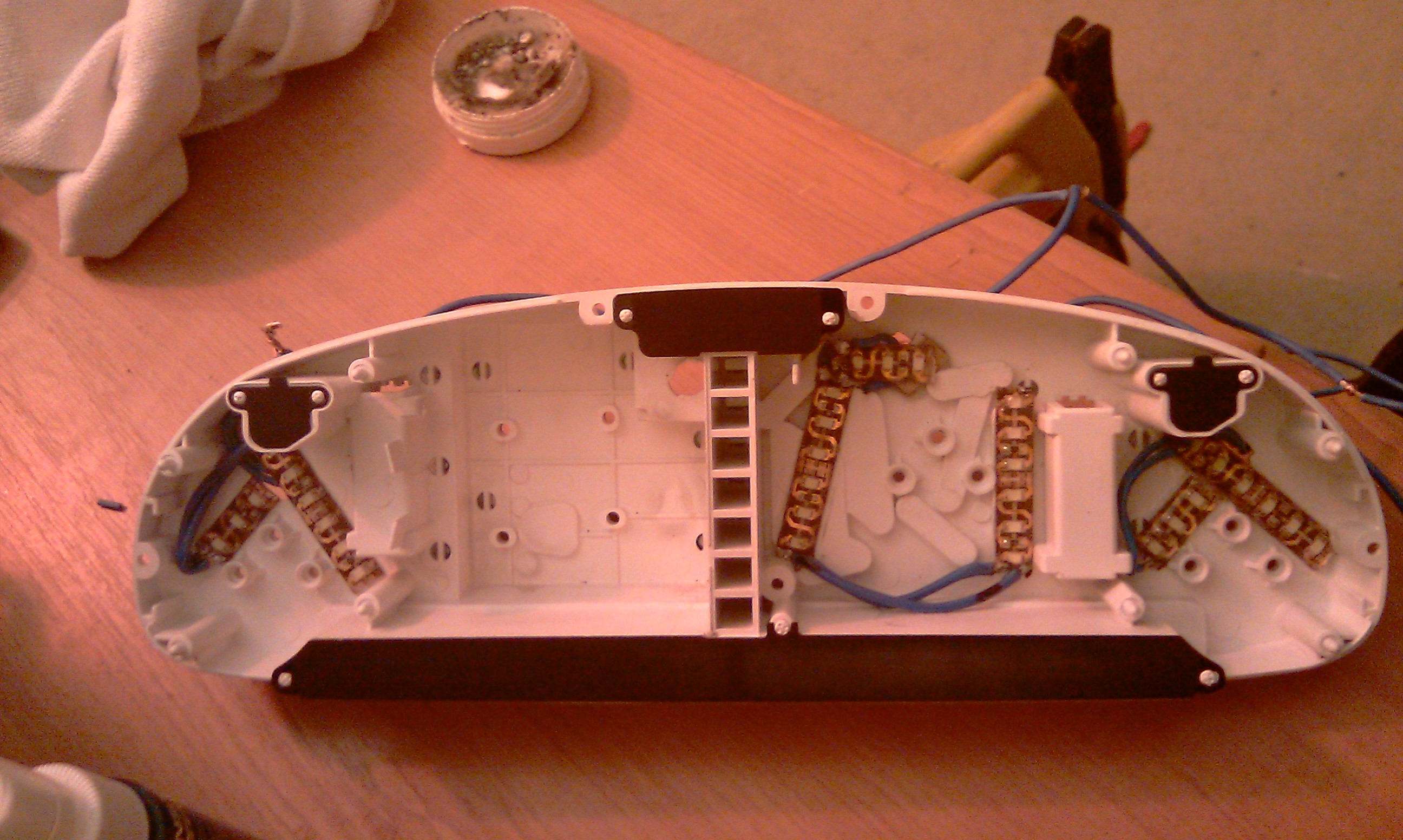

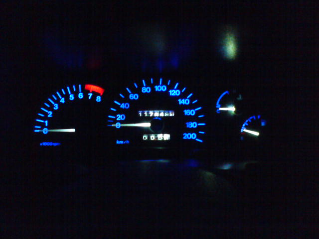

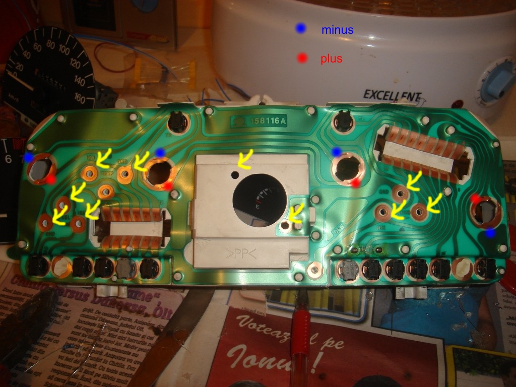

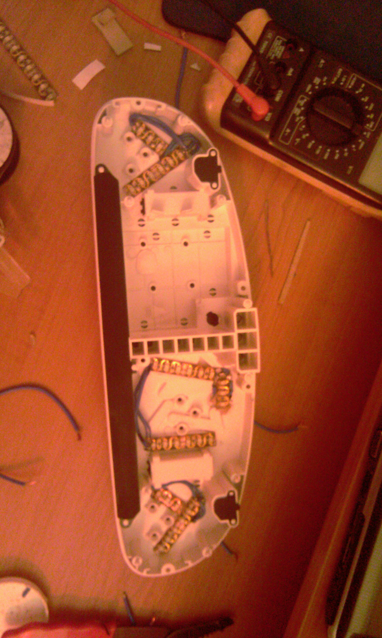

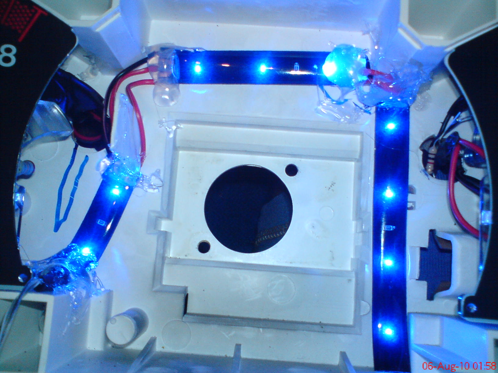

In principiu e destul de simplu,Doar rabdare si putina vointa
Ai nevoie:
de un aparat de vasura pentru a verivica care este plus(+), respectiv minus(-)
o banda de leduri(deoarece e mai simplu),taiata precum in poza Nr.1(pentru turometru si vitezometru)
pentru partea cu peco si nivelul de la ulei,eu am utilizat 4 leduri albastre,pozitionate incat unul saacopere partea de sussi celalalt partea de jos a unei linii.Pentru linii led smdalb ca in poza 2(3)
pentru vitezometru 4(5)
la tutometru la fel 6
in poza 7(8) sunt indicate +si -
in partea rosie gen:maxim turometru,peco min,max temp ulei porti folosi de preferat SMDcu rezistenta pentru 12v(in functie de SMD
pentru a fi mai iesfin : un led colorat circa 1.5ron+0,5ron rezistenta/buc,SMD am dat 5ron/buc,banda de leduri 20ron ,patroane de silicon 3ron/buc(nu am cumparat pistol special ,am folosit pistotul obisnuit ca si pentru cositor,dar a treb sa curat lita,daca 2 una pentru fiecare cel mai bine).
SINGURUL RISC VA APAREA ATUNCI CAND VEI DA INDICATOARELE JOS(de preferabil o furculita CAT MAI PERPENDICULAT CU JOC USOR)altfel poti risca sa strici vreun motoras de la turometru ,virezometru..., (in cel mai rau caz le gasesti in shrot :D eu am luat ceasurile cu totul la 50ron :D ), dar majoritatea nu am avut probleme.
pentru reglaj ai la vitezometru si turometru o liniuta in partea stanga jos unde va trebui sa stea varful
