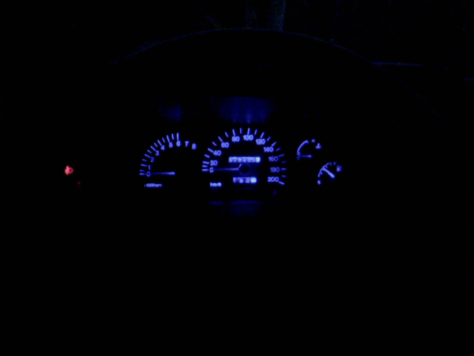

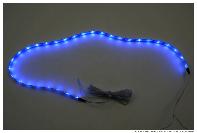

Am comandat de pe net niste bande cu leduri pe care le am pus in far. Acum ma gandesc ca ele ar lumina foarte bine si bordul masinii. de montat se pot monta foarte usor (avand banda dublu adeziva pe spate). ele au venit in marimea de 300x8x2 mm, cu cablu pe ambele capete (care inseamna ca pot fi taiate in 2 buc).
Ce parere aveti? (sunt si alb si pe albastru)

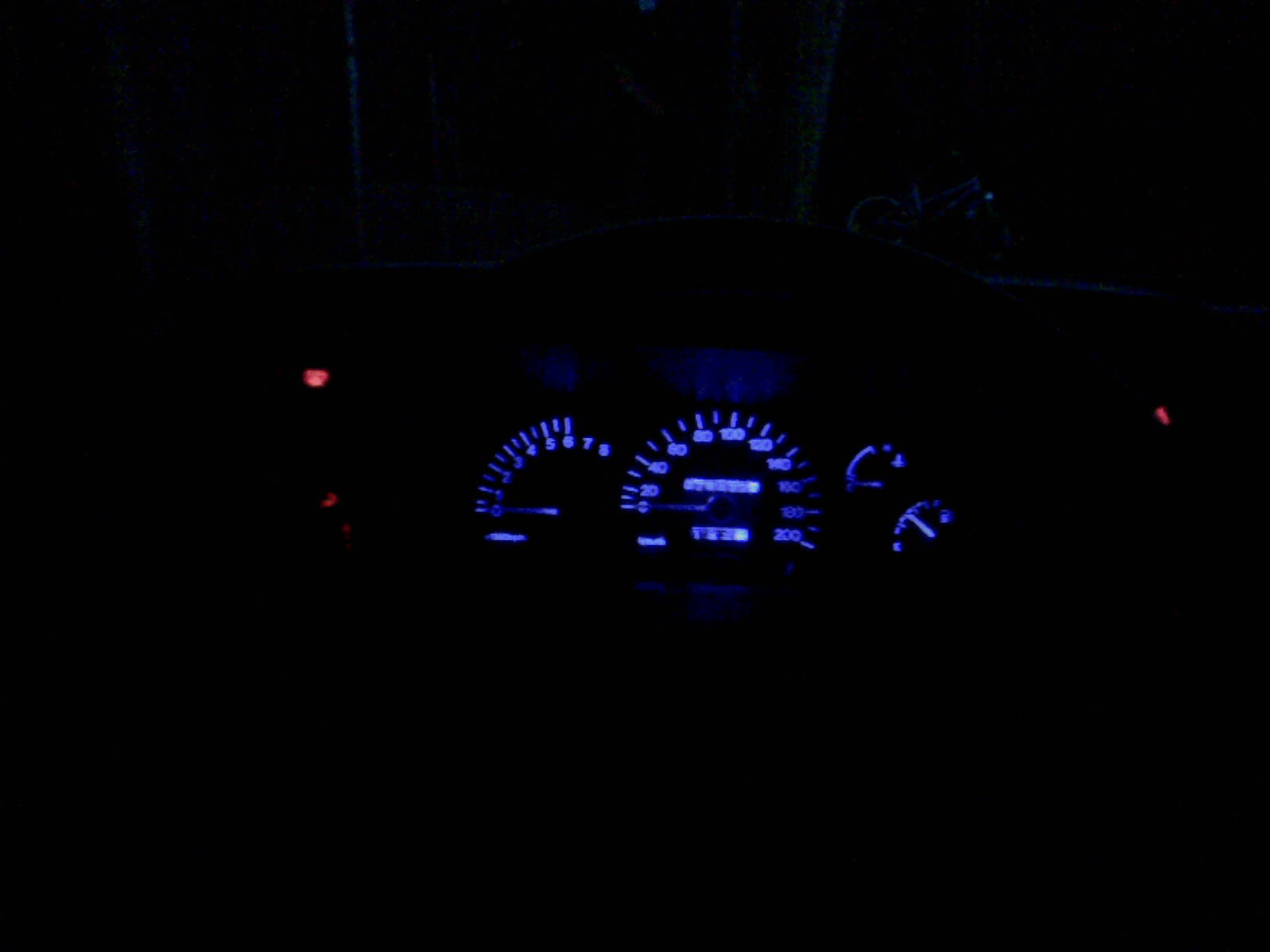

pana la urma le am bagat in bord acum astept parerile voastre
imagimine sunt facute cu telefonul deci calitetea este slaba
Uite ca eu nu m-am gandit la asta. Nu e rau deloc... da-ne si noua siteul sa vedem preturi/culori la leduri etc :) As face si eu la fel, numai ca nu as vrea sa scot ceasurile din bord pt ca am sigiliu pe kilometraj :)
am cumparat de la un baiat din bucuresti
avea pe alb si albastru, eu am bagat una albastra de 90cm
Pai da-ne si noua date de contact daca nu aici, macar pe pm, cu pret si un site/e-mail ceva :)

nu are site, si preturile variaza in functie de lungimea bandei.
eu acesta pe care am bagat este de 90 cm si pretul de 60ron
Eu zic ca nu se merita sa dai 60 ron pe banda. Cu 26 ron iti iei 4 leduri albastre cu soclu. Parerea mea  <img src= ">
legat de pret ai drepate, dar pe aceasta banda sunt 45 de leduri care distribuie lumina mai uniform decat 4 leduri.
am avut si eu bagate 4 leduri si albe si albastre dar nu eram multumit de ele.
acum se vede foarte bine si nr de la km facuti.

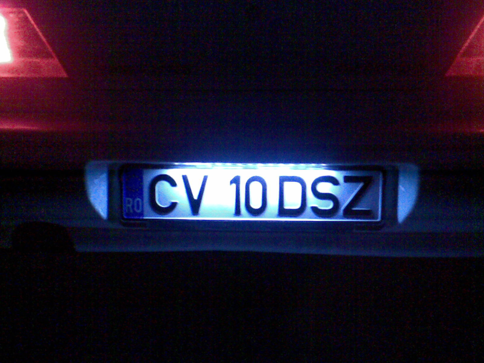

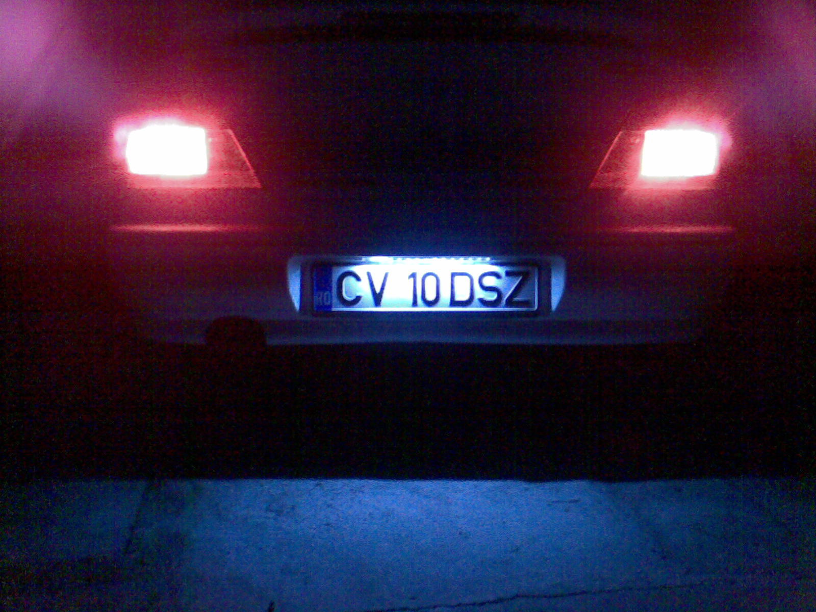

stiu ca nu apartine de aici dar am pus o banda de 30cm cu 15 leduri deasupra nr de inmatriculare, si se vede foarte bine. ce parere aveti?
Ingenioasa chestia la asta nu m-am gindit vine foarte misto!
daca ar fi fost de 60 cm ar fi iesit si mai bine, dar momentan asta am avut la dispozitie (una de 30 cm)

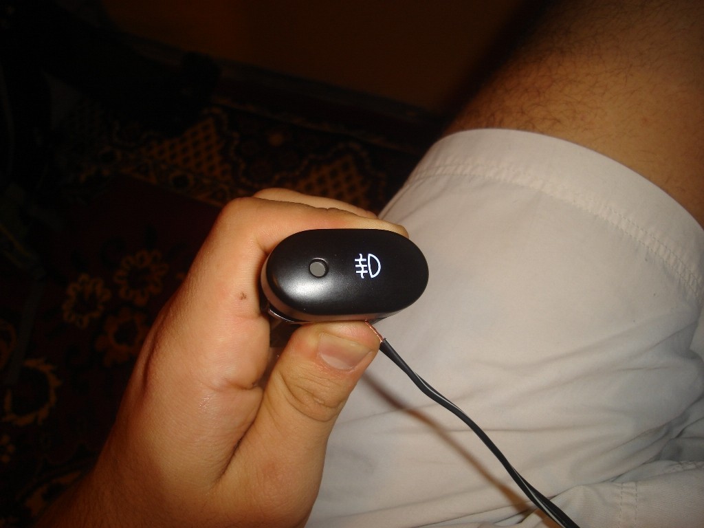

Am deschis acest nou topic (sper sa nu se supere moderatorii) cu scopul de a arata cum am schimbat culoarea luminilor de la interior. Am sa incerc sa fiu cat se poate de detaliat atat in poze cat si in explicatii. M-am apucat de ieri prin a desface o parte din componentele din bord si sper ca pana luni sa il termin in totalitate ca atunci plec acasa  <img src= S"> . Lasand vorba am sa trec direct la subiect :) :
M-am apucat de butoanele din jurul ceasurilor(dezaburire luneta, proiectoare, avarii, reglaj faruri si stergatoare):

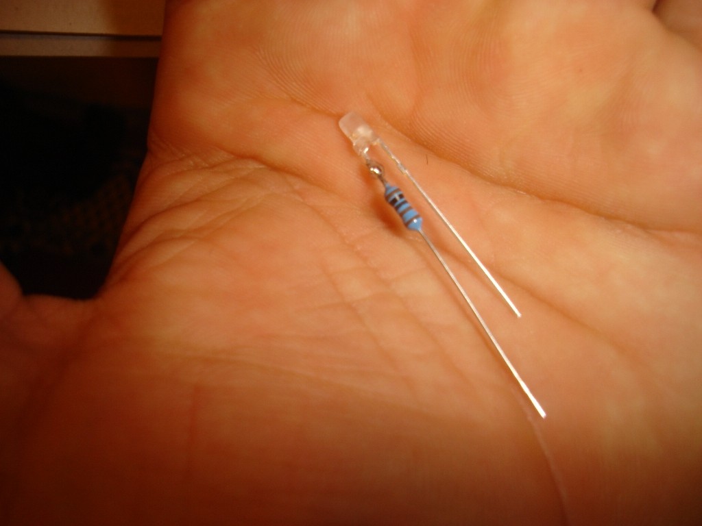

- pentru acestea am folosit leduri de 3mm albastre de 8000mcd, 3mm rosii 6000mcd (astea le-am gasit) si rezistente de 1kohm.
- nu cred ca are rost sa va spun cum se desfac butoanele  <img src= )">

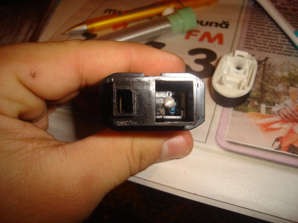

- incep cu butonu de la proiectoare

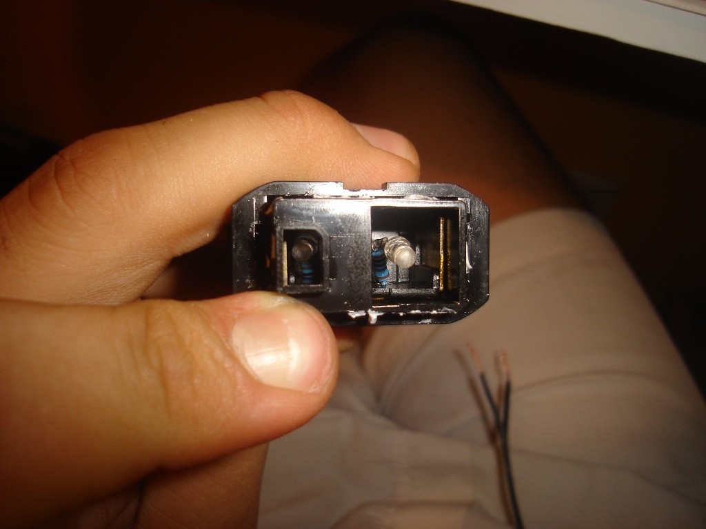

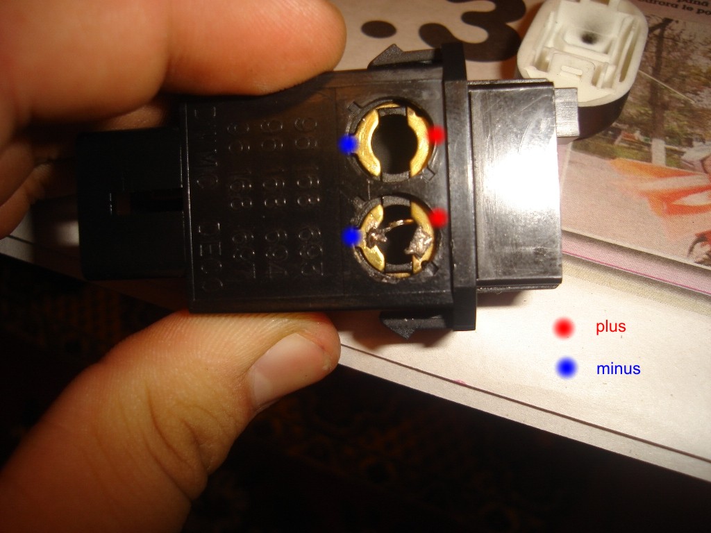

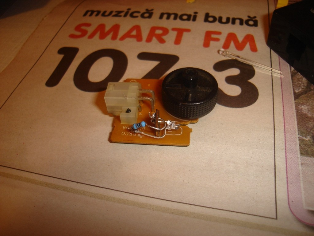

- inainte de toate pregatim ledurile, mai exact le atasam cate o rezistenta, eu in poza asta am pus rezistenta pe plusul ledului, dar merge si pe celalalt picior, facem asta atat pentru ledul albastru cat si pentru cel rosu

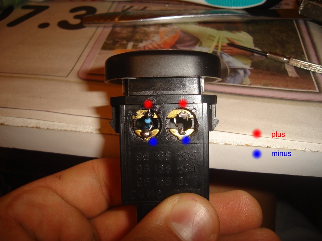

- continuam prin a scoatem fata si cele 2 socluri cu becuri care luminau butonul, si bagam prin una din gauri ledul albastru(vedeti in care)pt lumina butonului;
- initial nu am vrut sa renunt la soclul care tinea becul dar era mai complicat, rezistentele ar fi ramas in afara si mut mai mult de munca;
-am pus in poza care e + si - si am indoit piciorusele de la led astfel incat sa se atinga de contacte;
- atentie mare sa lipiti + la + si - la minus ca altfel nu se aprinde;
- nu uitati sa piliti ledul in cap ca sa fie o lumina cat mai difuza;
- facem lipiturile pentru primul led;
- reluam operatiunea si pentru ledul rosu;
- aici e putin mai complicat de bagat ledul deoarece zona in care intra este mai mica si trebuie avuta mare grija ca butonul atunci cand e apasat sa nu loveasca in led;
- dupa ce am terminat de lipit si al 2-lea led punem capacul la buton;

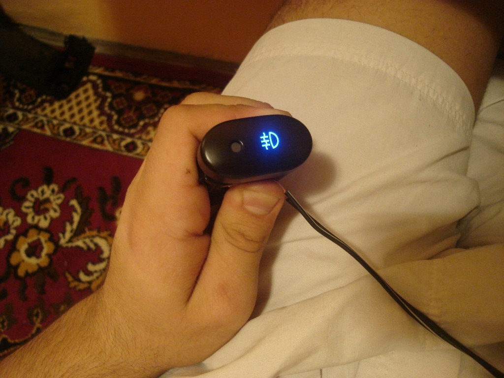

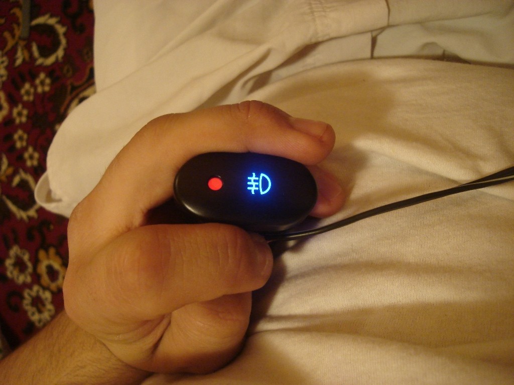

- si in final urmeaza o mica proba
- la fel se procedeaza si cu celelalte 3 butoane;

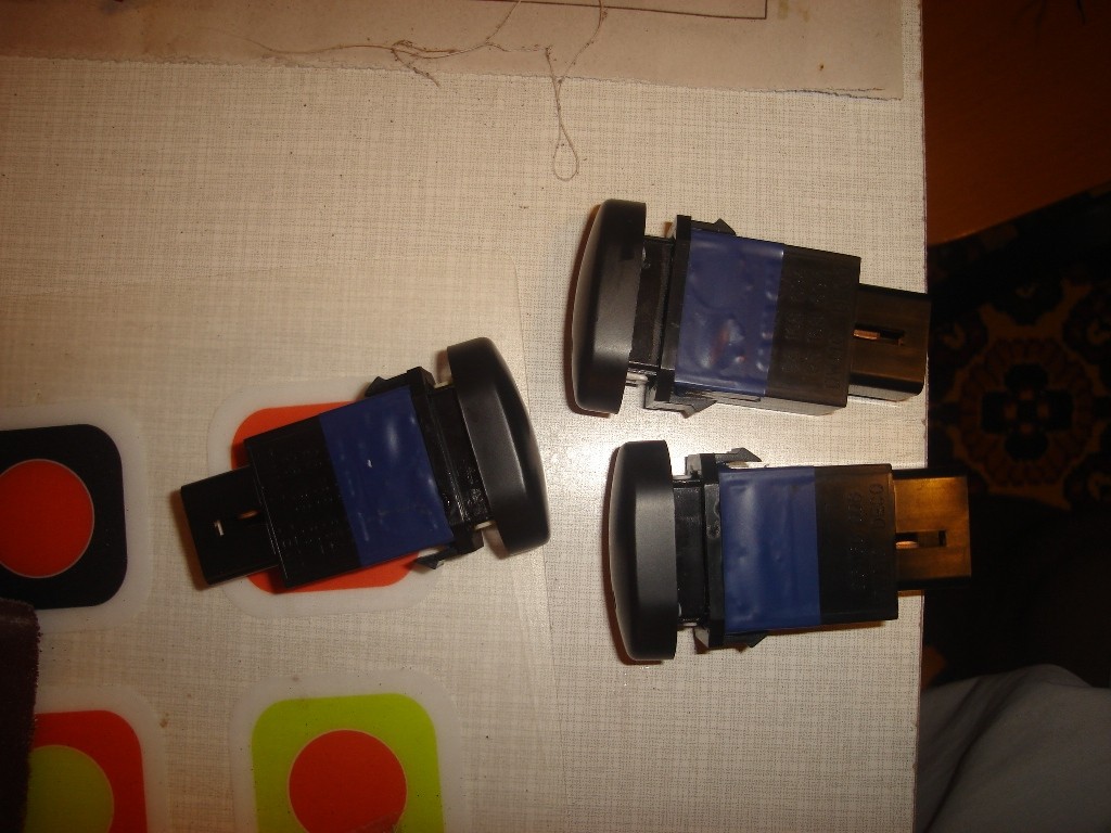

- dupa aproimativ 2 ore de munca sunt gata cele 4 butoane mari;
- le-am pus o banda izolatoare peste pentru a nu intra praful;
- si iata-i pe cei 4 fantastici care defapt sunt 3 ca unul era plecat la probe pe masina :D

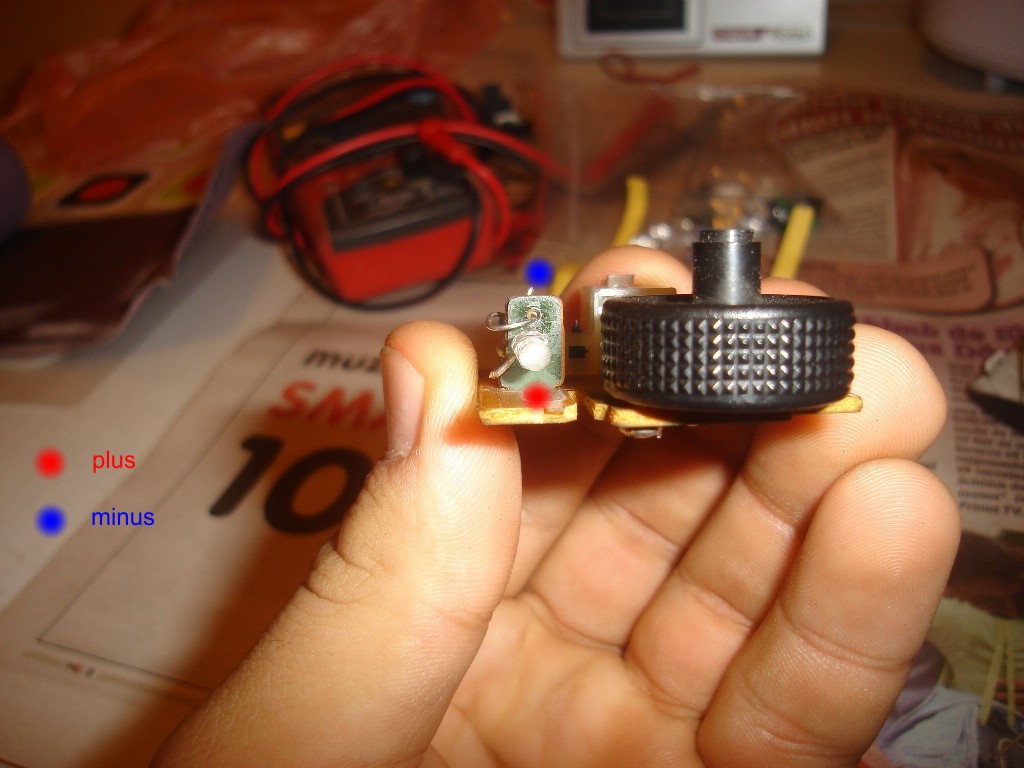

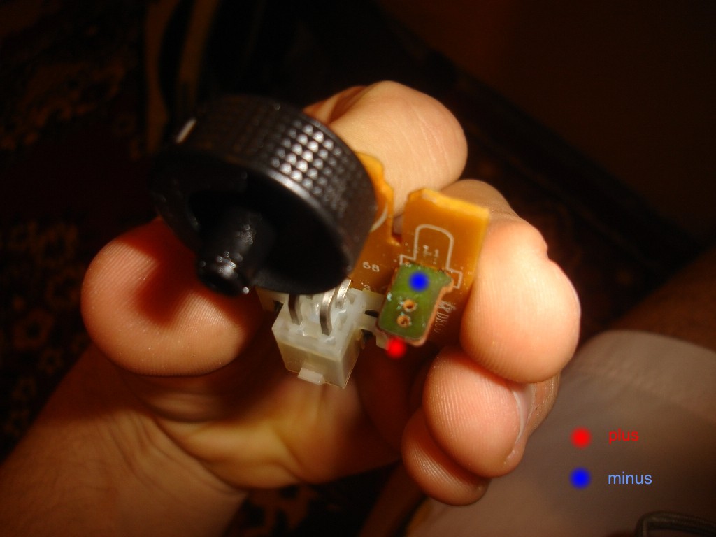

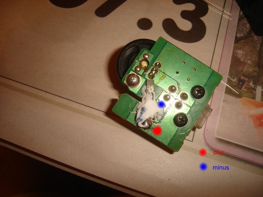

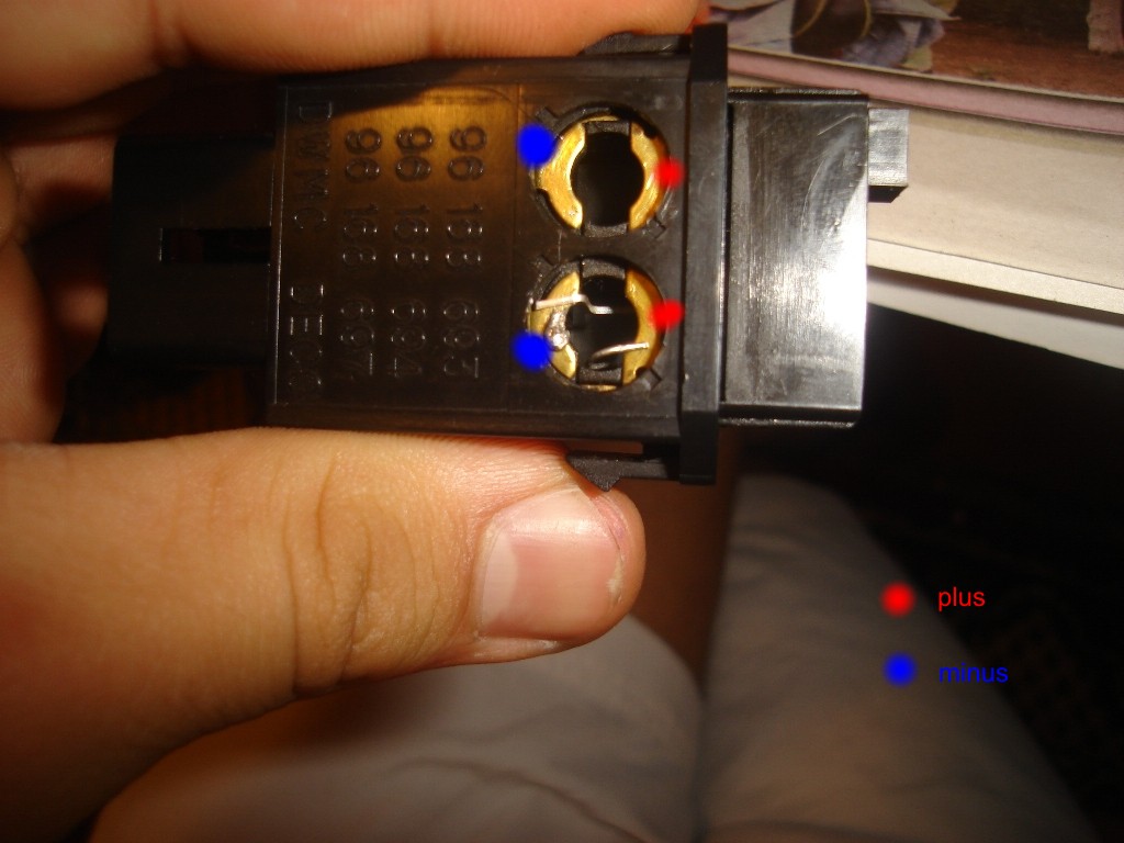

Urmeaza acum celelalte 2 butoane. Am sa incep cu cel de la reglaj faruri

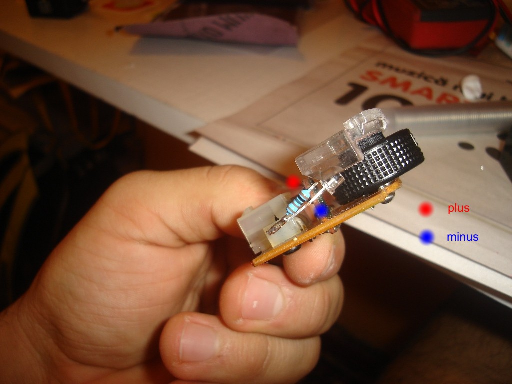

- se desface butonul si se scoate din casuta lui;
- dupa ce a fost desfacut se da capisonul jos de pe bec si apoi se scoate beculetul;
- am notat pe poza care e plusul si care e minusul la cele 2 gaurele;

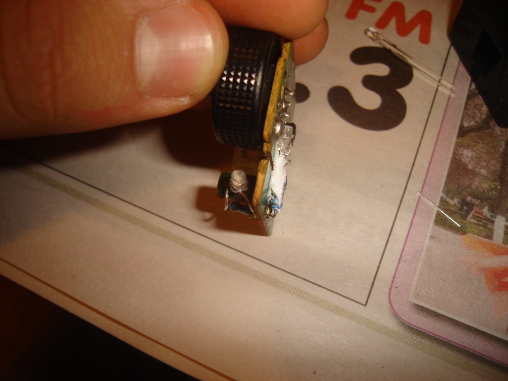

-dupa aceasta urmeaza operatiunea de lipire a unui led , bineinteles pilit in cap;
- dupa ce am terminat aceasta operatiune si i-am facut o proba am fost putin dezamagit deoarece nu era luminat uniform tot butonul, cel putin cifrele 1,2,3 abia ce se vedeau;
- asa ca m-am gandit sa mai bag un led in paralel cu asta;
- si acesta sa lumineze din cealalta parte a butonului;
-sper ca intelegeti ce am vrut sa zic;
- putin mai multa munca dat diferenta e mare :D ;
- dupa ce am terminat de lipit si al doilea led facut o proba repede si apoi cu el ma masina;

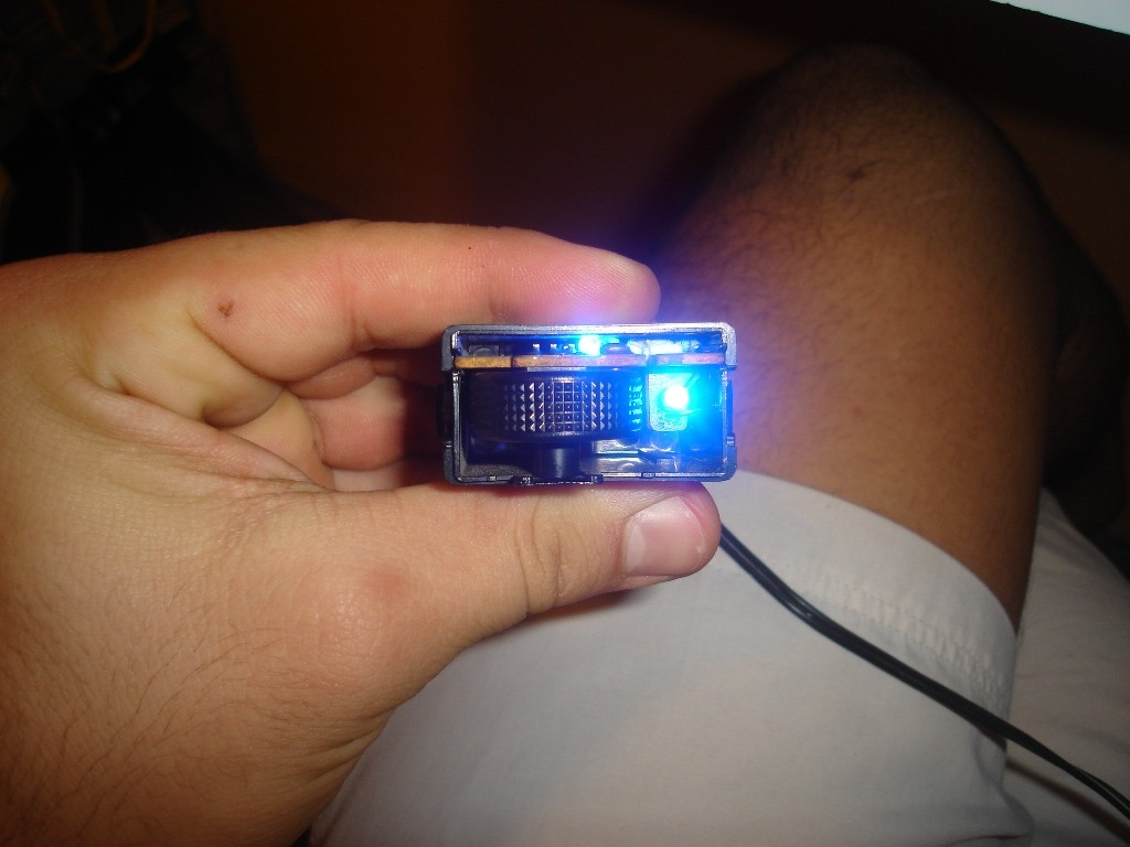

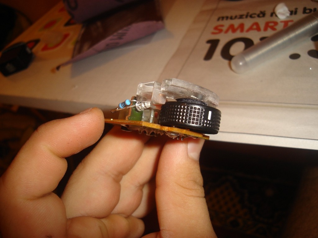

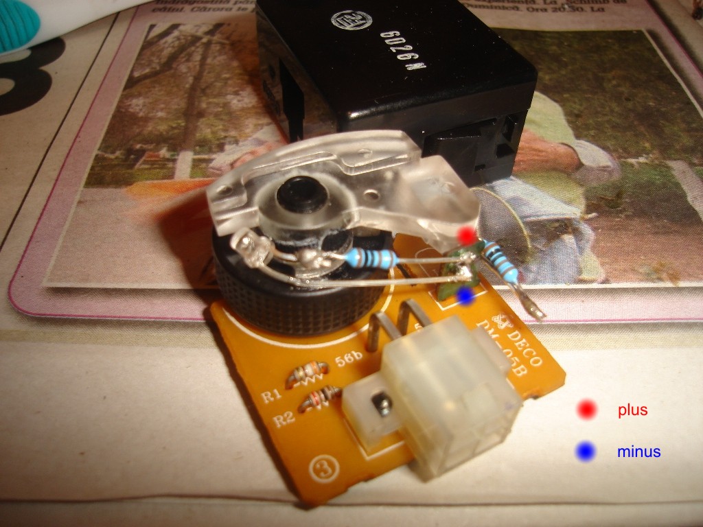

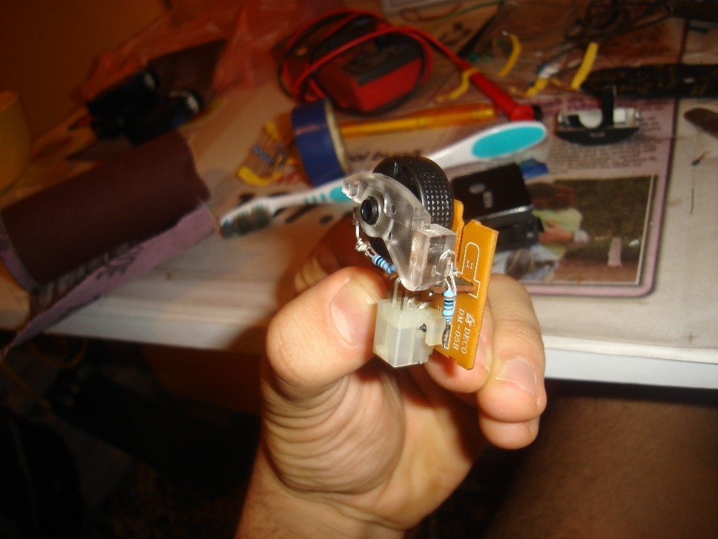

Urmeaza acum butonul de temporizare stergatoare

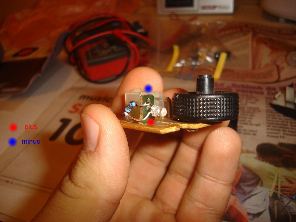

-aici o sa trec mai repede deoarece principiul e tot acela cu o mare diferenta + si - sunt schimbate intre ele;
- am desfacut cutiuta , am scos ansamblul, a scos beculetul si am montat ledul cu rezistenta de rigoare;
- in legatura aceasta rezistenta este pusa pe piciorusul de minus al ledului, asa mi-a venit mie mai bine;
post-18964-1228998482_thumb.jpgpost-18964-1228998494_thumb.jpgpost-18964-1228998506_thumb.jpg

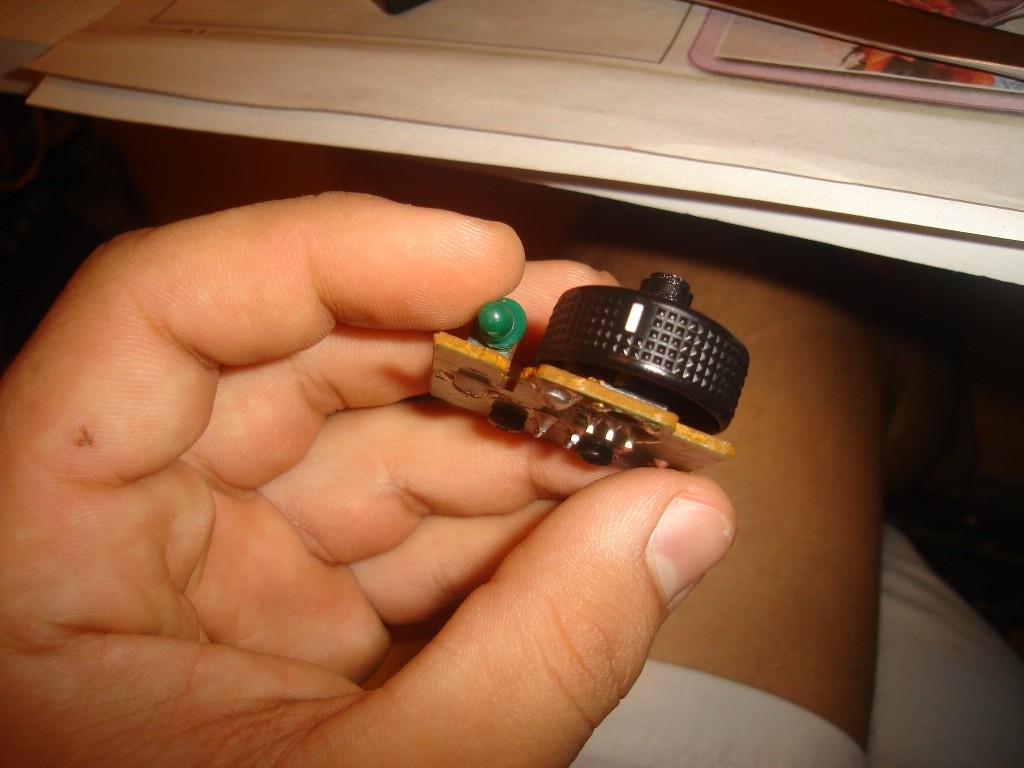

- si la acest buton aceeasi problema, nu era luminata acea liniuta din stanga rotitei;
- am mai luat un led, i-am atasat rezistenta, iar pe acesta nu numai ca l-am pilit in cap dar l-am micsorat si in diametru daca pot spune asa;
- din 3 mm l-am facut de 2mm, are forma mai mult dreptunghiulara acuma;
- a trebuit sa fac lucrul asta pentru a putea sa intre in carcasa;
- ca sa nu am surprize cu ledul am pus si ceva silicon acolo pentru a nu imi face scurt, este silicon sanitar, de acesta am avut la indemana;

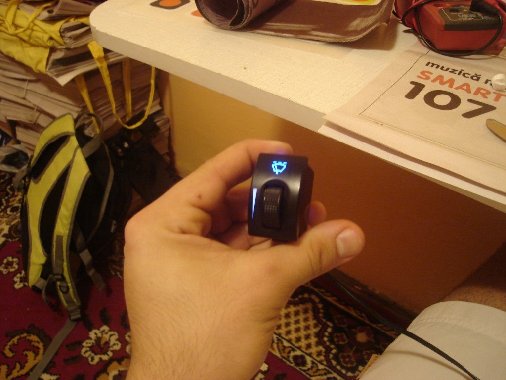

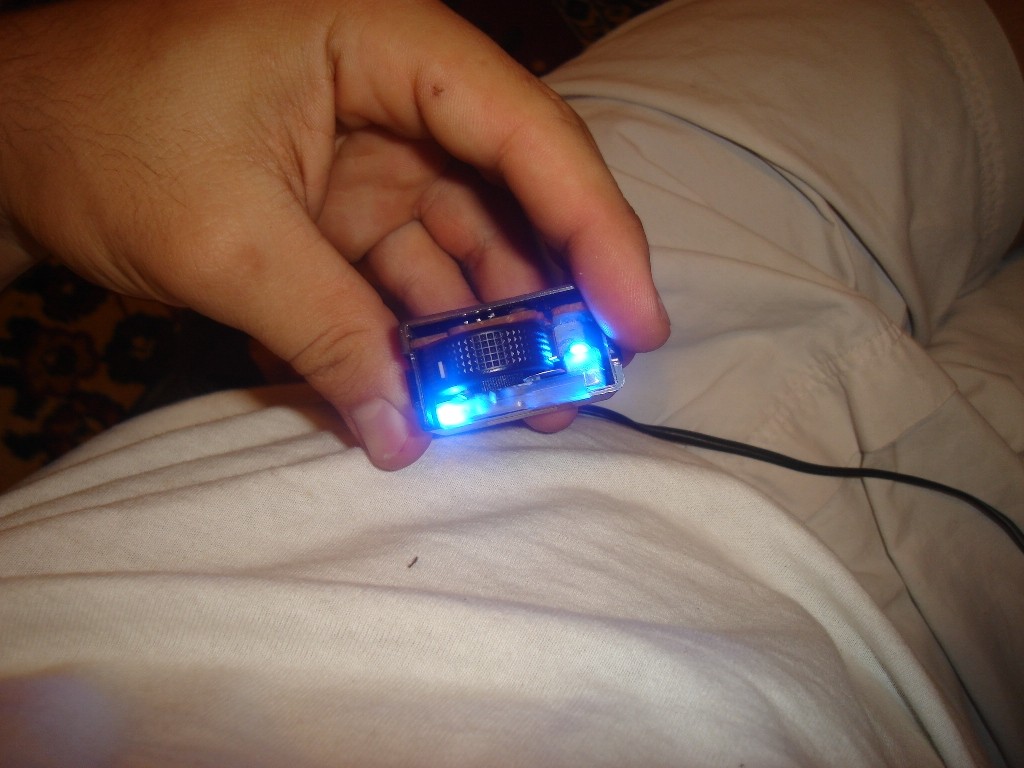

- montat tot ansamblul in cutiuta lui si facut o mica proba;
- in ce-a de-a doua poza mi-a tremurat putin mana dar se poate vedea diferenta :X

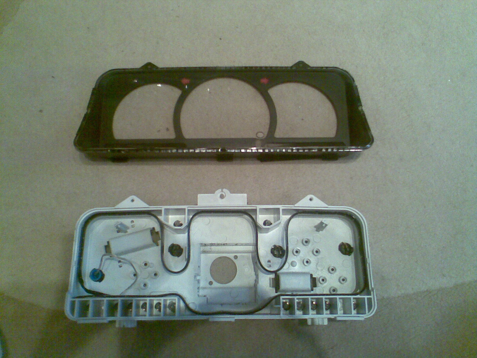

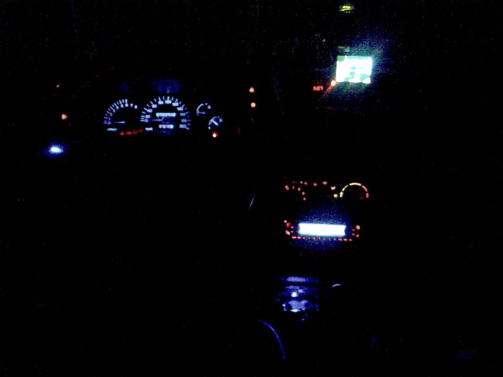

Pana in acest moment pot sa spun ca nu am mai evoluat deloc cu proiectul, defapt doar am demontat ceasurile si consola de climatizare si aduse in casa. Sunt putin in dubii, nu stiu ce sa fac in legatura cu intensitatea luminii. In casa cand am facut probe la butoane nu mi s-au parul prea intense dar in seara asta cand am fost la masina si intuneric afara mi se pareau cel putin simbolurile putin cam stralucitoare si mi-e frica ca la drum intins sa nu fie obositoare. Oricum am sa urmex sfatum lui cris06 si maine am sa ma duc sa cumpar cateva rezistente de 3kohm sa vad daca e mai bine cu ele.
exact de aceea am pus eu rosu in loc de albastru in jurul bordului. la climatizare am leduri albastre la butonul de AC si AER INTERIOR dara daca seara sunt in functiune au o lumina foarte puternica (bine ca sunt mai jos si nu bat direct in ochi)
