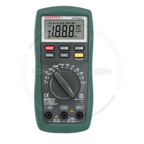

closchkutza Posted April 28, 2010 (edited) Imi poate explica si mie cineva cum fac sa masor rezistenta interna a fiselor de la bujii avand la dispozitie un multimetru asemanator cu cel de mai jos? Edited April 28, 2010 by closchkutza Share this post Link to post
tolin Posted April 28, 2010 - pui multimetrul pe functia ohmetru; - scoti fisa; - faci contact mecanic intre testerele aparatului si capetele metalice ale fisei; - daca apare o valoare sub 10k, merge. Share this post Link to post
closchkutza Posted April 28, 2010 Stai sa vad daca am inteles bine: - selectez modul reprezentat prin omega si pe scala kohm; - deconectez fisa de la ambele capete; - pun cate un conector(fir) al aparatului in fiecare capat(nu conteaza care cum); - ar trebui sa-mi apara pe ecran o valoare diferita de 0 insa mai mica decat 10. Exact asa am incercat mai devreme pe o fisa si nu mi-a aratat nimic, 0. Share this post Link to post
augustinionut Posted April 28, 2010 (edited) tre sa bagi bananele firelor multimetrului tau in gaurile COM si imput.Si vezi sa n-ai buton " hold" apasat, ala retine ultima valoare citita. Edited April 28, 2010 by augustinionut 1 Share this post Link to post
tolin Posted April 28, 2010 (edited) Zero este scurt, nu-i posibil la un cablu format din fibre non-metalice. Treci pe o scala mai mare, daca-i intrerupta, trebuie sa afiseze o valoare de ordinul mega (depinde de aparat). Pentru o verificare mai buna se folosesc cabluri intermediare cu "crocodili" pentru a avea un contact electric ferm si se tensioneaza fisa pentru a vedea daca exista intrerupere aleatorie (non-continua). Edited April 28, 2010 by tolin Share this post Link to post
closchkutza Posted April 29, 2010 (edited) Am reusit si am masurat. Nu pusesem plusul pe intrare si de aia nu-mi arata nimic(merci @augustinionut pentru precizare "> ). Fisa 1: 3Kohm; Fisa 2: 2.9Kohm; Fisa 3: 2.9kohm; Am tensionat fisele si nu este nici o diferenta. Fisele sunt cele originale ale masinii si par inca foarte bune, foarte flexibile...si cauciucate, lucru sustinut si de masuratori(cred ). Fisele au 3.5 ani si 52.500km Edited April 29, 2010 by closchkutza Share this post Link to post
