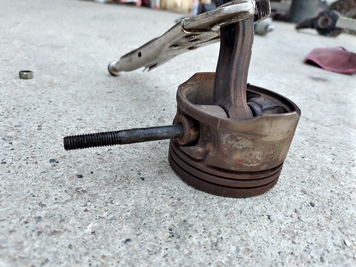

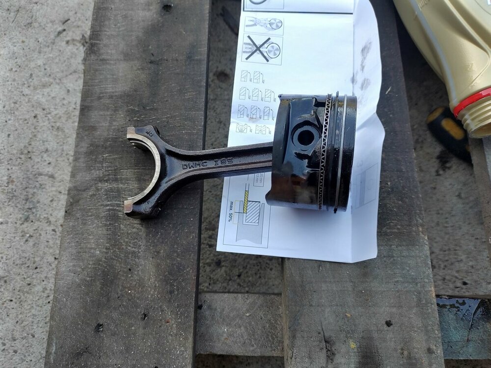

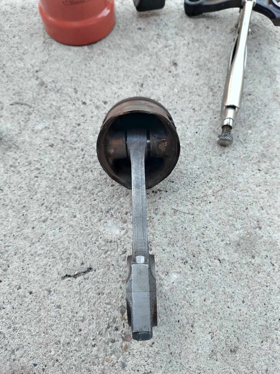

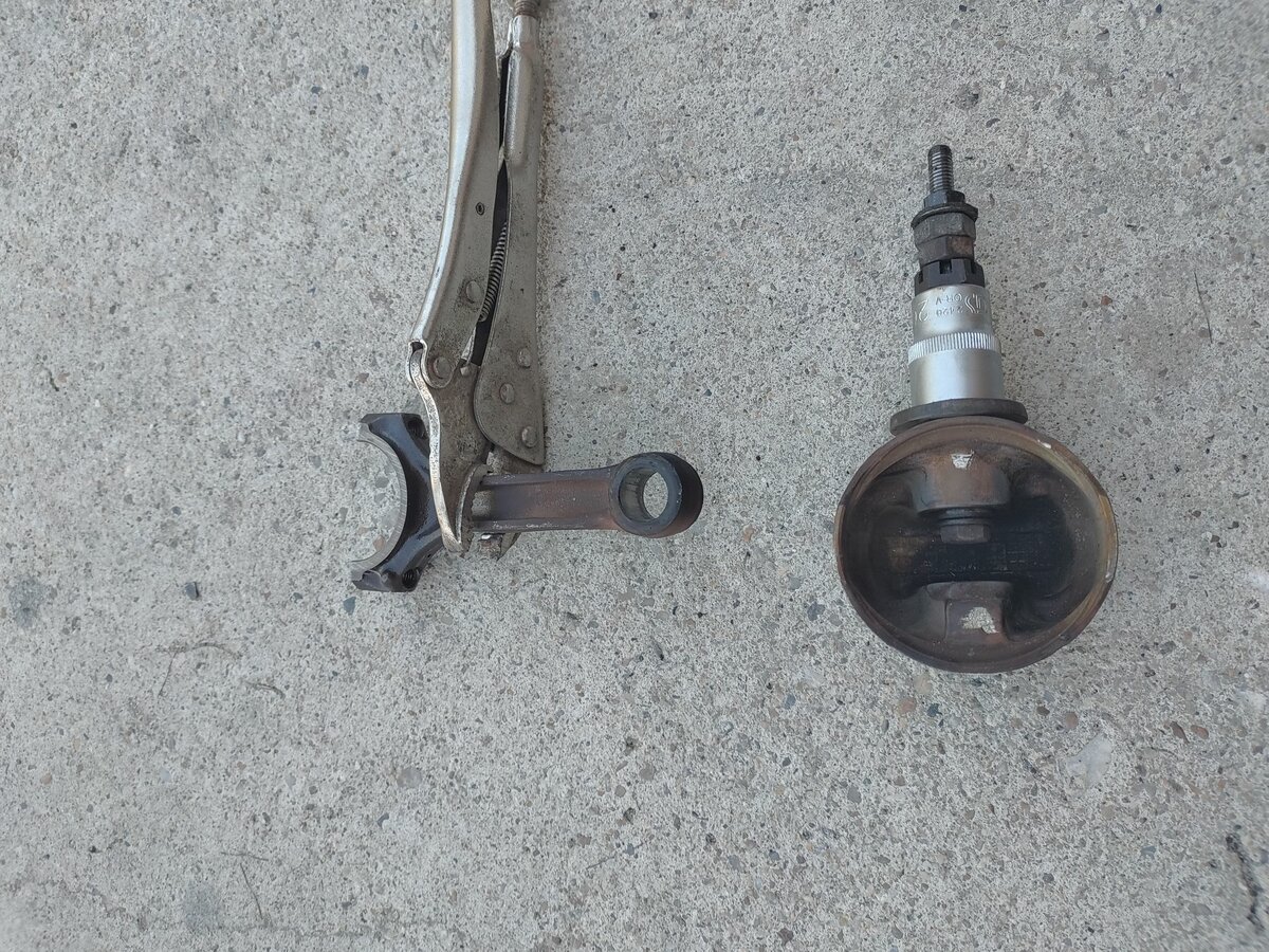

Pana atunci am montat biela noua in locul celei strambe. Am reusit acasa cu o presa improvizata din surubul de jos al alternatorului (singurul de lungimea potrivita) o tubulara, vre-o 2 saibe si o lampa cu gaz. A fost mai usor decat am crezut, la remontare am reusit sa il bag chiar cu mana incalzind doar biela, diferenta de temperatura intre biela si boltul rece a fost suficient.

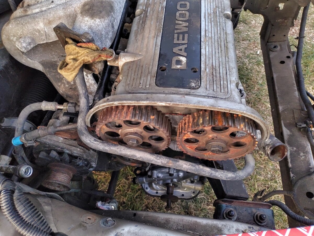

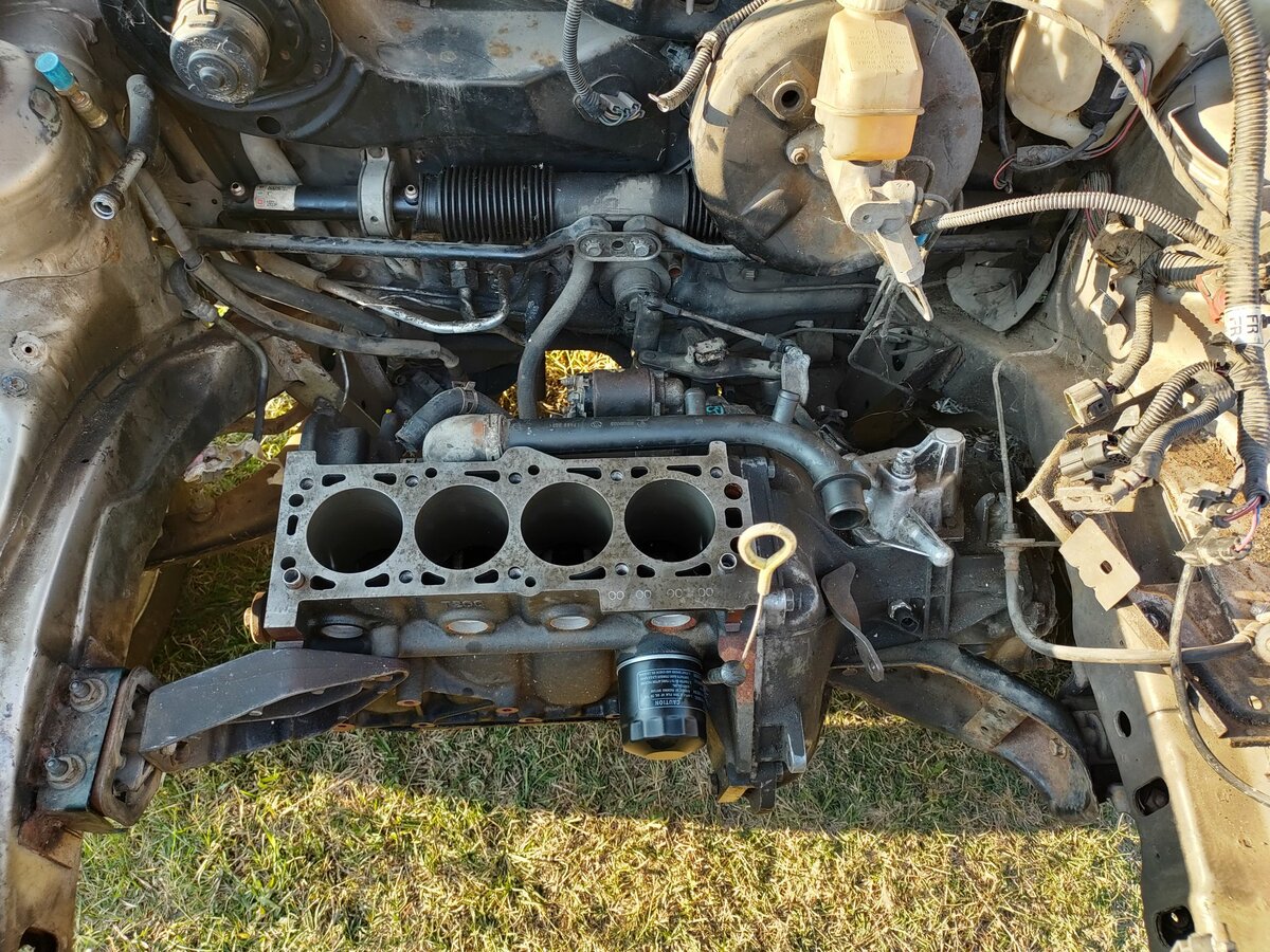

Intre timp, fiindca se apropie inceputul scolii si se termina distractia, am scos restul pistoanelor, am montat ambreiajul/cutia si am urcat ansamblul pe masina folosind o metoda foarte neortodoxa si noua pentru mine 🙂
Am zis ca mai bine sta sus pe masina la un adapost oarecare decat cu baia in sus pe un palet 🙂

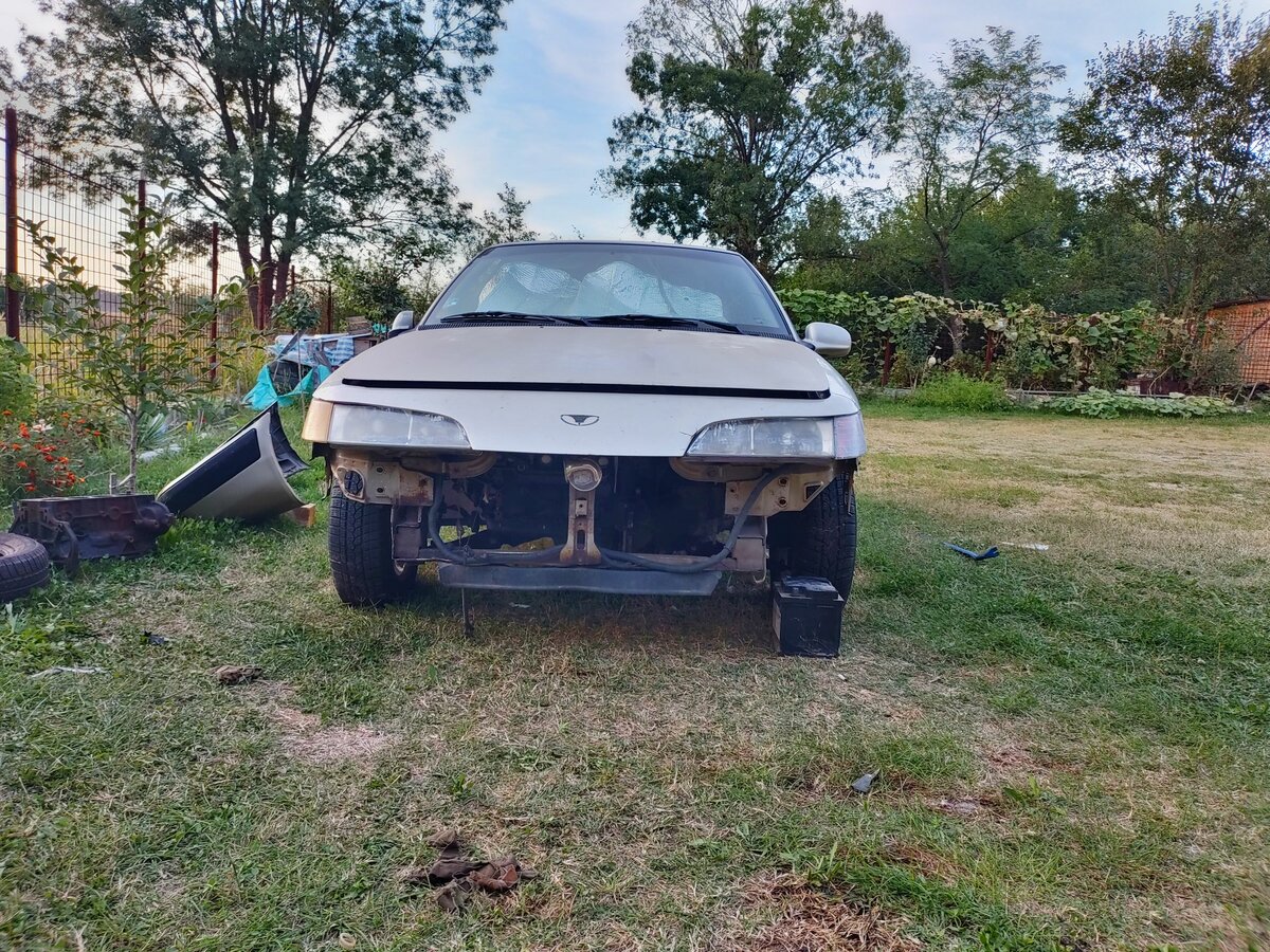

Azi s-au bagat planetarele, montat electrica botului si o parte din bot. Urmeaza bara cat de curand.
Totodata am reusit sa deblochez alternatorul fara sa il desfac, sper sa si incarce, pacat de el era aproape nou cand l-am dat jos cu tot cu motor si a fost 1000 RON la momentul respectiv, Valeo de 85A.

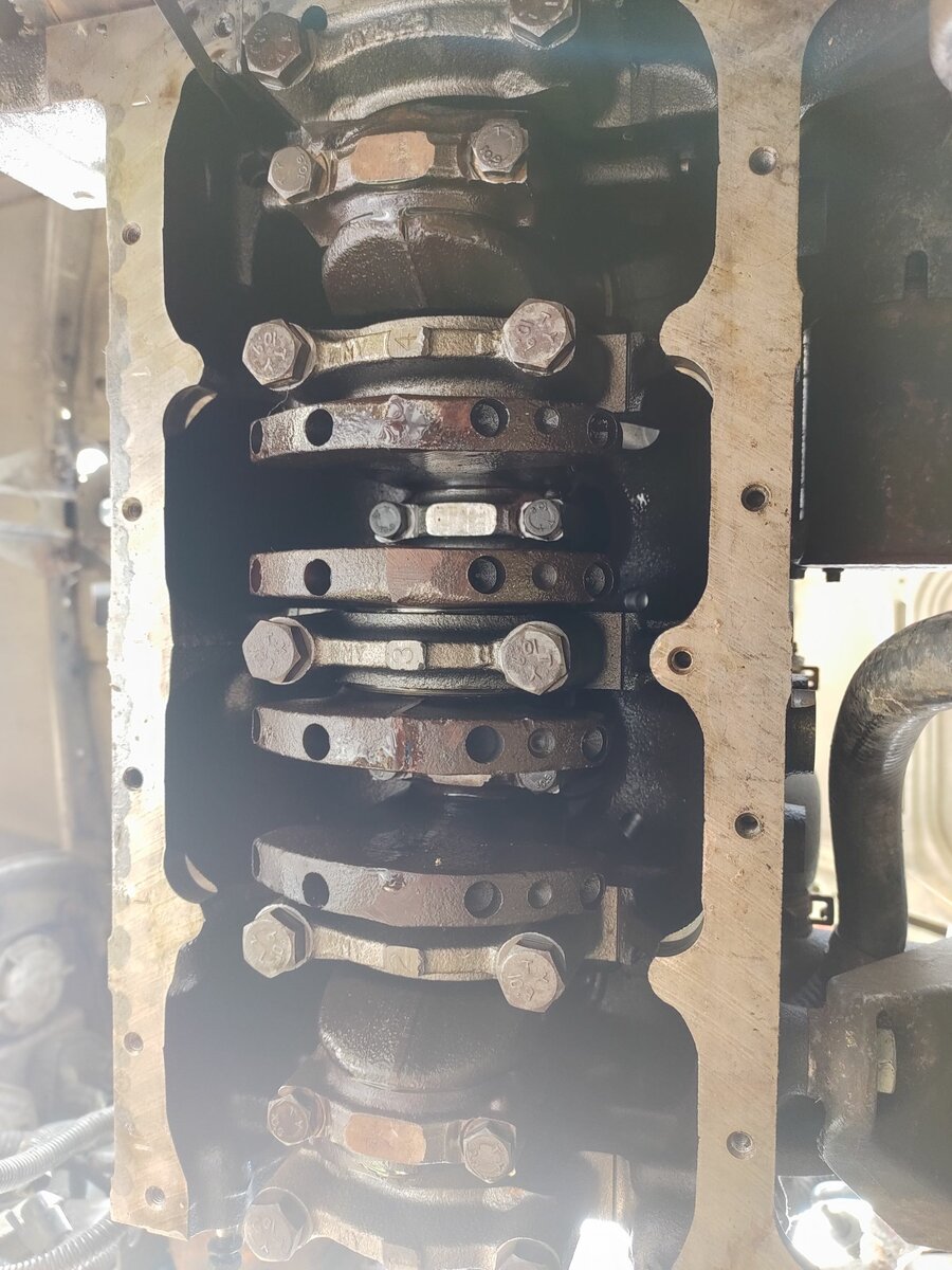

Au venit segmentii, drept urmare am bagat pistoanele.
Am reusit sa rup un surub de la biela noua, ori cheia dinamometrica mi-a facut figuri, ori suruburi proaste.
Tind sa cred a doua varianta fiindca le-am strans tandem la pistoanele 2 si 3 si la 2 au rezistat desi erau la a treia strangere fara inlocuire din istoria motorului.
Drept urmare am inlocuit ambele suruburi de la nr 3 cu cele de la biela veche fiindca si celalalt era vizibil intins.

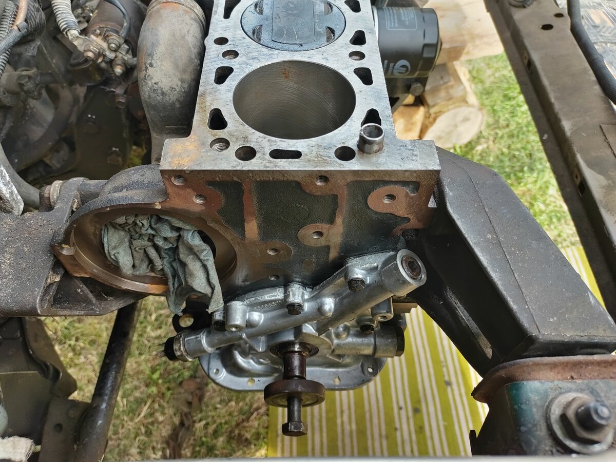

M-am indurat sa pun si pompa de ulei noua ca tot aveam 2 prin garaj, luate la reducere de la radacini, evident. Eu si Pompiliu ce golim stocul alora 🙂
Pompa a fost desfacuta inainte si bine am facut fiindca era uscata complet, nici urma de ulei/vaselina prin ea, pleca direct fier pe fier.
Am montat si baia de ulei si am inchis motorul in partea de jos. Am vrut sa pun si chiulasa insa era mult de munca, trebuiau curatate suprafetele bine, plus ca vreau sa curat bine pe la supape fiindca este o gramada de moloz si alte nebunii pe-acolo, data viitoare.

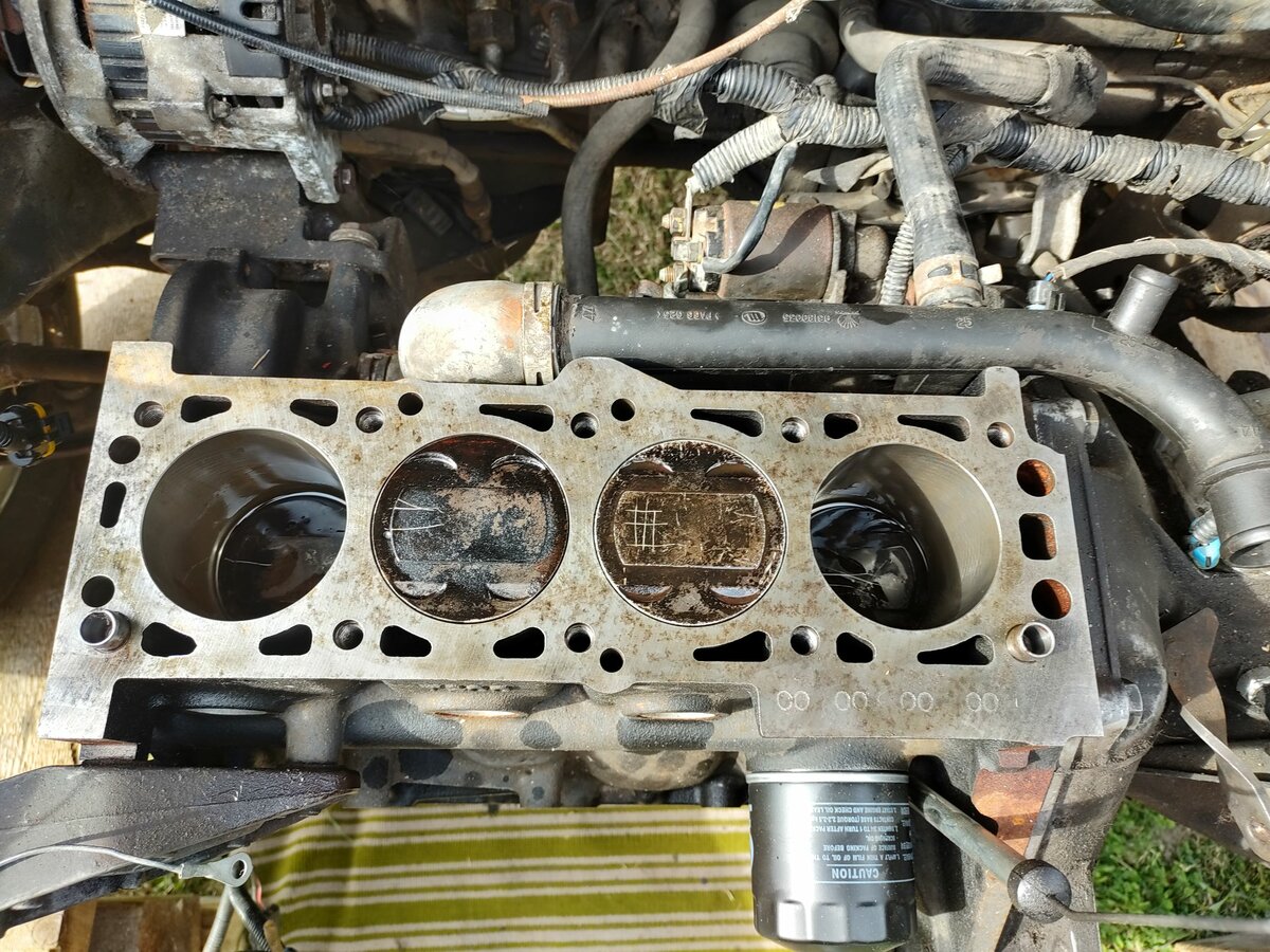

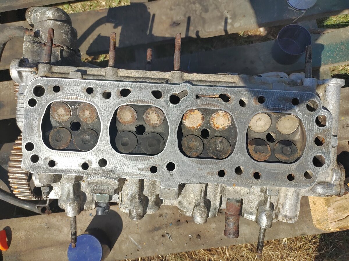

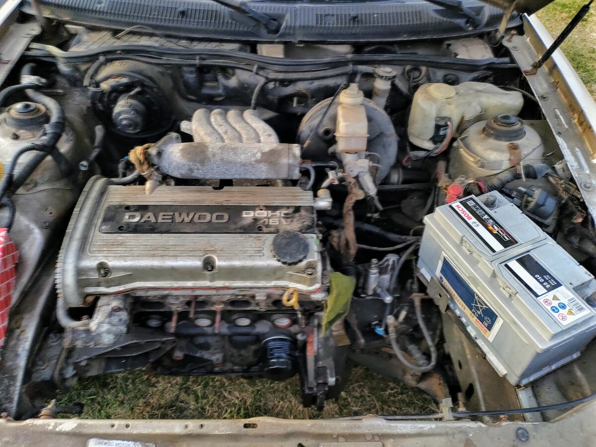

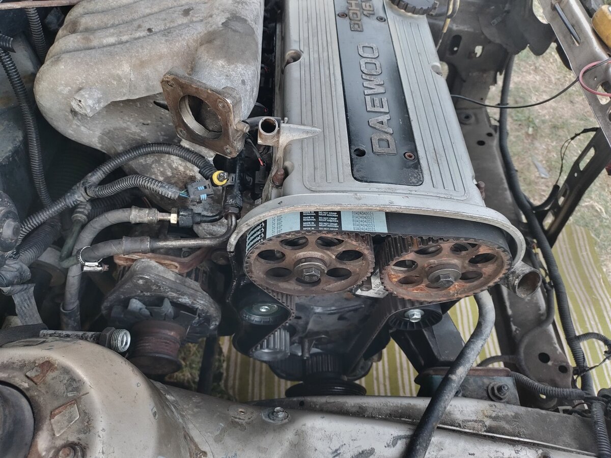

Gata si chiulasa, am curatat suprafetele cu lemn, sminger de 800 si o lama de cutter (usor, fiindca e aluminiu 🙂 ).
Am facut si un test de etanseitate la supape, pe admisie la pistoanele 3 si 4 din pacate nu etanseaza corect, mai ales la 3 unde sunt si cel mai ruginite. Sper ca in timp sa se curete, ar fi trebuit pasuite dar aia e, se pasuiesc the hard way 🙂 .
Pe chiulasa s-a montat admisia si rampa de injectie cu niste injectoare care sper sa mearga fiindca nu le stiu istoricul (nu au fost ale mele).
IMG_20210911_144055_hdr_compress18.thumb.jpg.ec87ad4874932ab787eb0338cb1b7dec.jpg964802903_IMG_20210911_195025_hdr2_compress81.thumb.jpg.d237cc8ba686b1838ba15a3ba265fda4.jpg551080967_IMG_20210911_195114_hdr2_compress20.thumb.jpg.b7de230144e0826f56d7c8d96ce86226.jpg
Capacul e pus la misto, il voi curata inainte de montarea finala.
Cam atat, sper week-endul viitor sa mai lucrez la ea, pana atunci imi trebuie pompa de apa si curea de distributie.

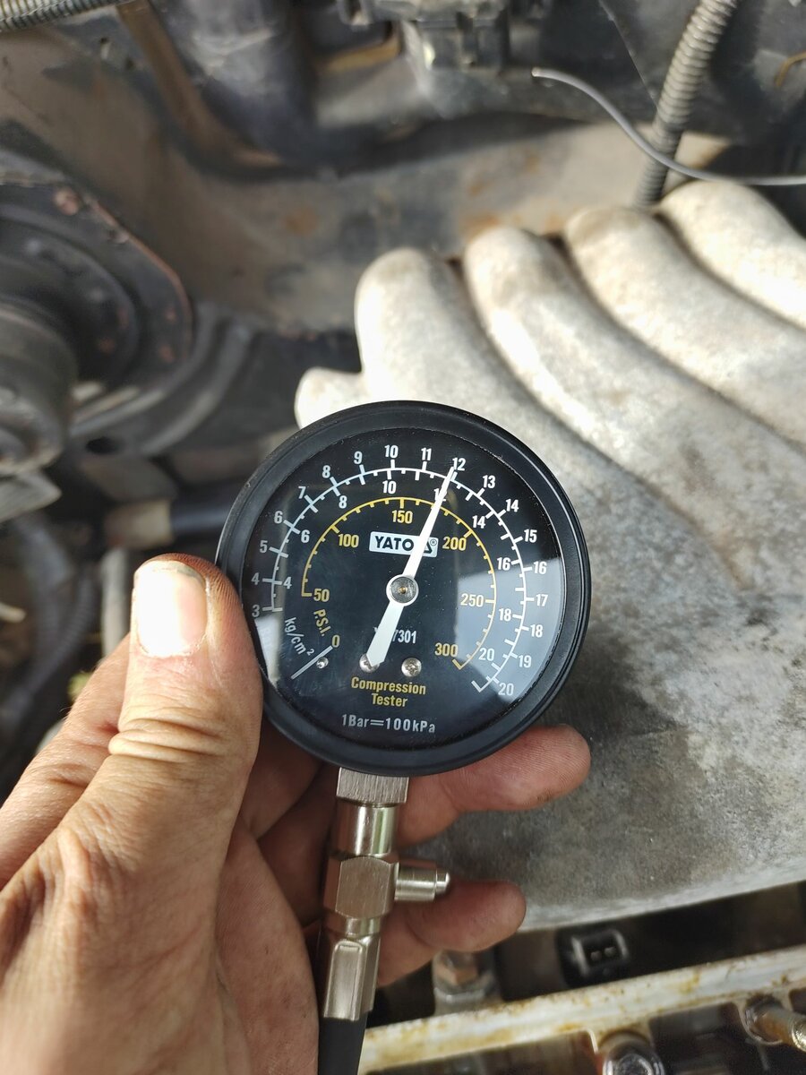

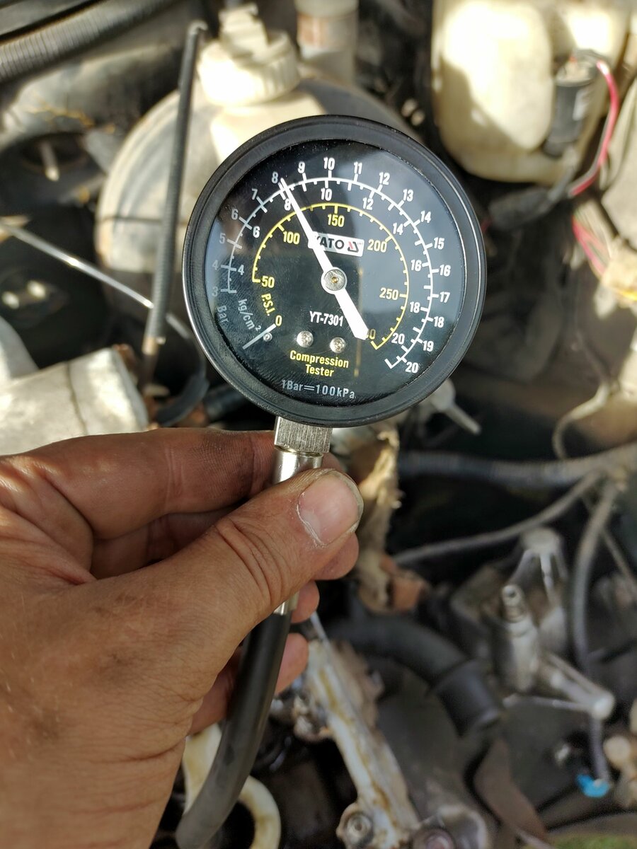

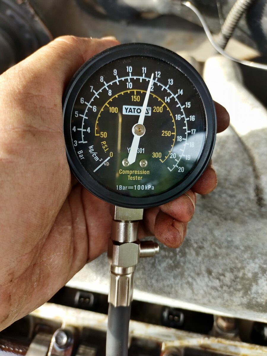

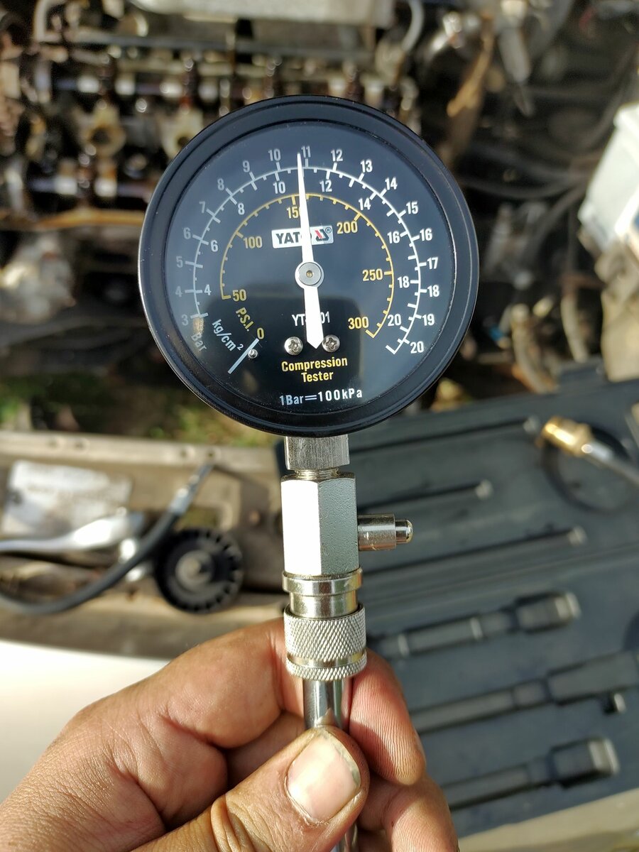

Ar mai fi clapeta de acceleratie, radiatorul si alte cateva nimicuri (gen evacuare 😄 ) azi cel mai probabil o pornesc. Am facut si un test de compresie la rece asa, rezultatele vorbesc de la sine.
IMG_20210918_164426_hdr_compress56.thumb.jpg.ce12afbbef6c13bbeba6b9fc784e7be9.jpgIMG_20210918_170150_hdr_compress47.thumb.jpg.c48f62c7fcefceda27118c4c552a9f38.jpgIMG_20210918_164546_hdr_compress61.thumb.jpg.ea0b7029147b7a45f23f6d6fe7002004.jpgIMG_20210918_164634_hdr_compress38.thumb.jpg.c90cfad550d1708829f48dcb9828f96d.jpg
Cam jos pe cil 4 (supapele nu etanseaza corect) dar suficient ca sa porneasca in 4. Totodata am observat ca am ciupit simeringul de la pompa de ulei, mi s-a parut mie ca l-am intors la montaj, dar am vrut sa cred ca doar mi s-a parut 🙂 .

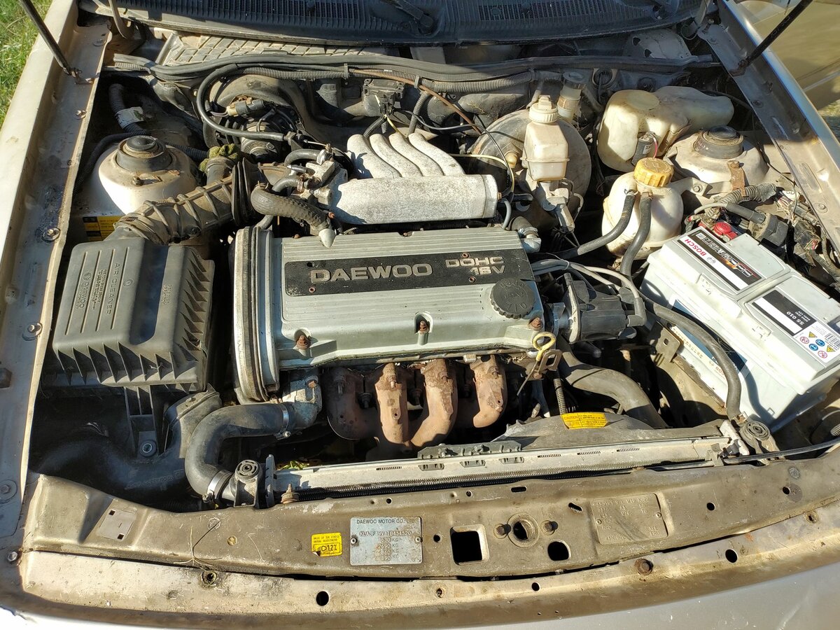

Si traieste
Prima pornire nu am filmat-o ca in alte dati fiindca aveam niste probleme la baterie si dupa 2 incercari ratate m-am enervat 🙂  oricum ,filmuletul e la maxim 30 secunde dupa pornire. Initial a pornit in 2-3 pistoane dar si-a revenit repede.
Benzina din rezervor e de cand am scos-o din uz si avea o culoare suspect de galbena, dar fiindca inca miroasea a benzina nu am mai scos-o, doar am primenit-o cu vre-o 5-6 litri sa fiu sigur, oricum mai mult de 5 litri nu cred ca mai era.
Pierderea de ulei pe la pompa se pare ca defapt nu e, nu a mai curs nimic, o fi fost ulei ramas pe undeva defapt, vom vedea pe viitor.
Si inca unul la cateva minute dupa ce se incalzise un pic.

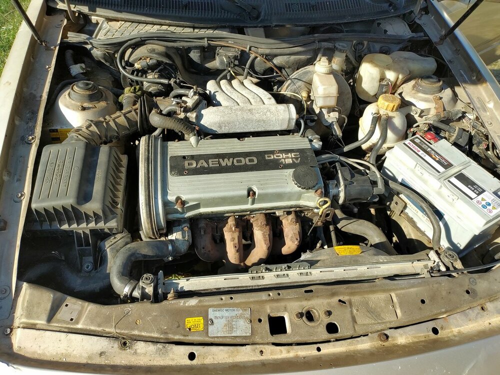

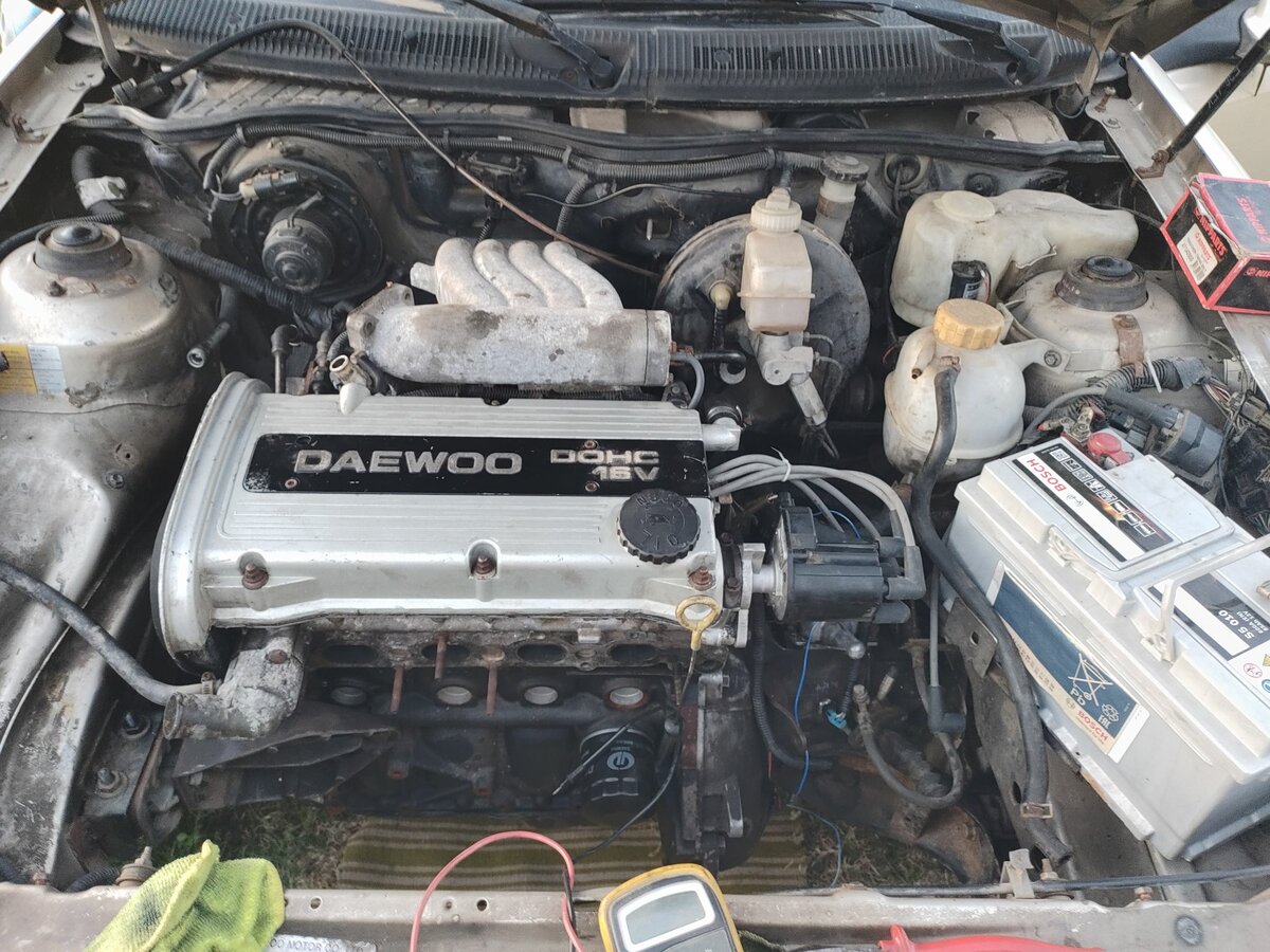

Gata, s-a pus evacuarea (mai putin finala) si s-a inchis motorul. Am facut si ambreiajul si am plimbat-o prin curte.
Totodata am gasit curea de transmisie pentru cielo fara servo (zacea la radacini pe stoc, nu o lua nimeni evident) drept urmare nu am mai pus pompa de servo, oricum restul instalatiei nu mai exista. Alternatorul incarca, dar sporadic, se vede la lumini.
Mai sunt nimicuri dar in mare am reusit ce mi-am propus. Si culmea, motorul merge bine, as inclina sa zic mai bine ca la visinica 🙂

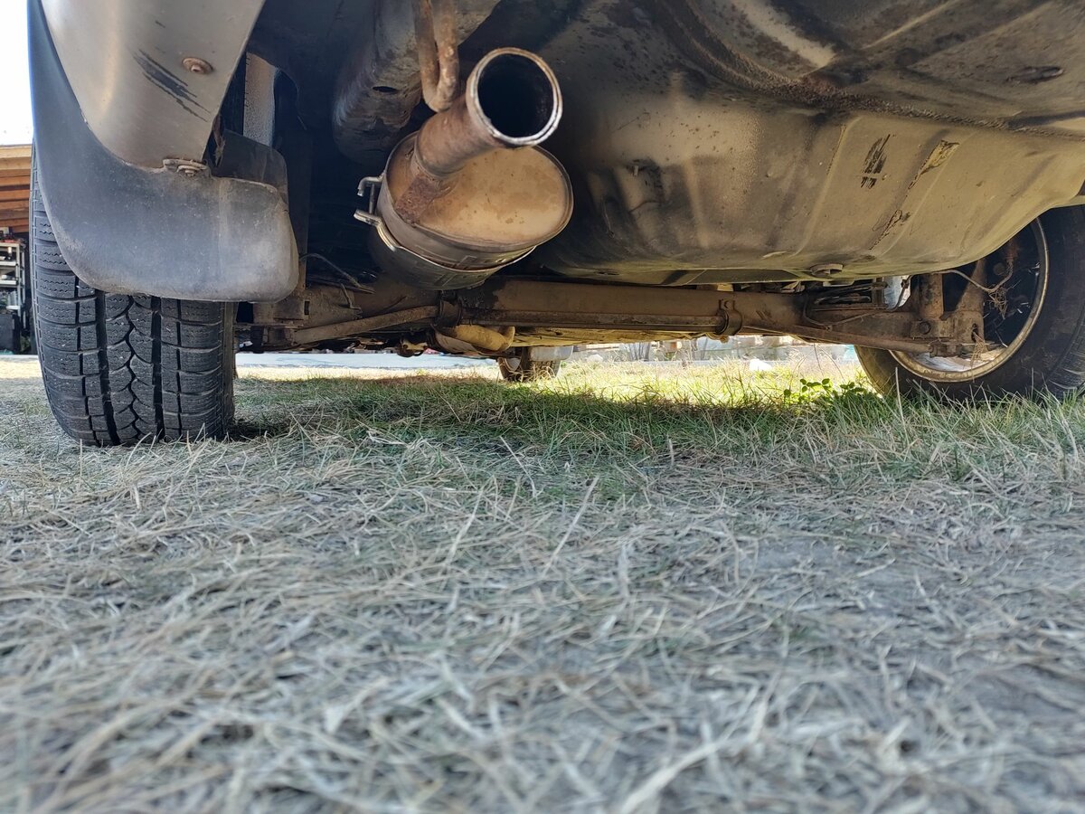

Mai scriem, am pus Borla originala inapoi pe masina, pana acum era doar intermediara si facea cam tare.
Fara tips fiindca e pe verde, e cam fisurata la teava de intrare in ea, e asa inauntru fiindca a fost taiata cand s-a dat jos, drept urmare acum e cam cu 5 cm mai in spate decat ar trebui, dar detalii, nu mai face galagie 🙂

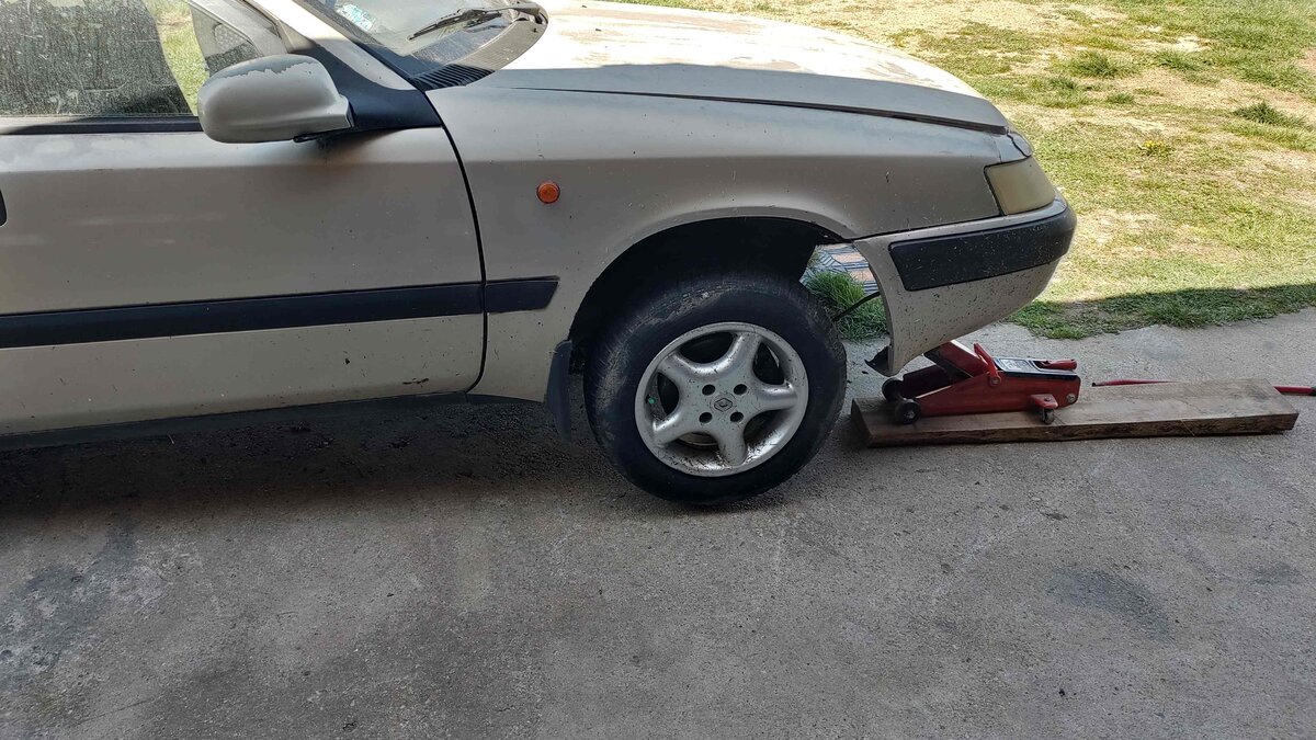

Detalii, ala a fost strab si indreptat fix in punctul ala. Binenteles ca doar au tras de el, fara vopsit sau ceva, am descoperit eu ulterior.
Pare mai rau decat este 🙂

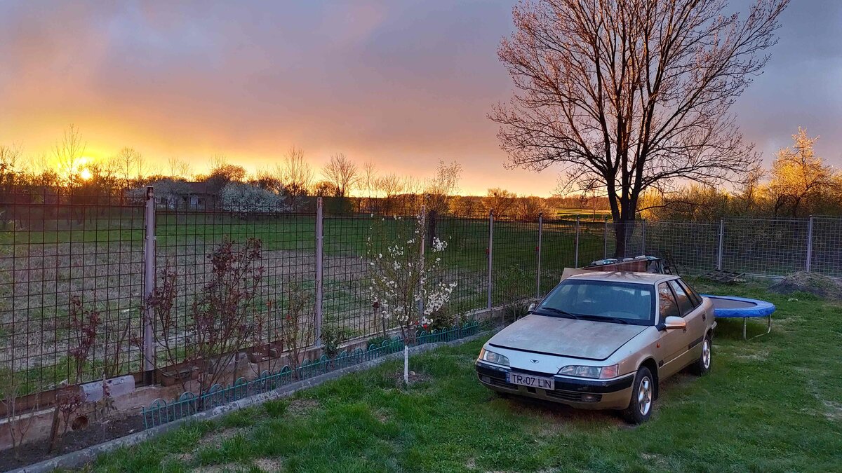

Si o poza casual, proiectorul ala spart e de pe cea verde de la lovitura cu un caine detaliata acolo, cel bun s-a pus pe verde.
In rest, inca porneste si se misca prin curte din cand in cand 🙂

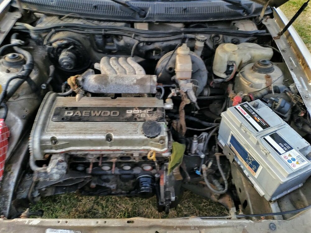

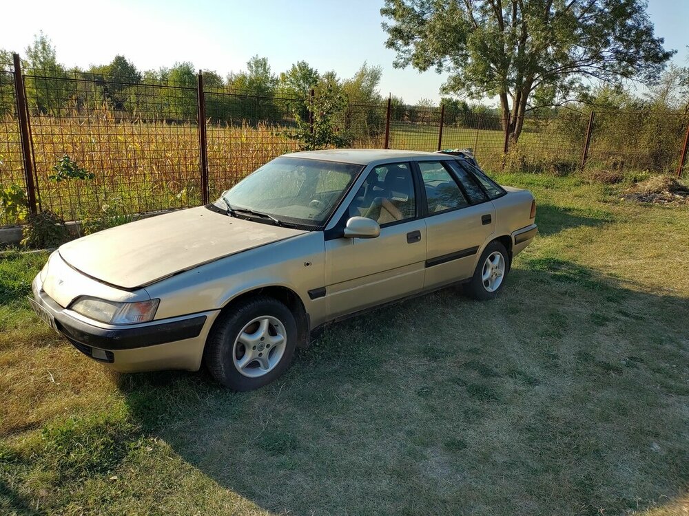

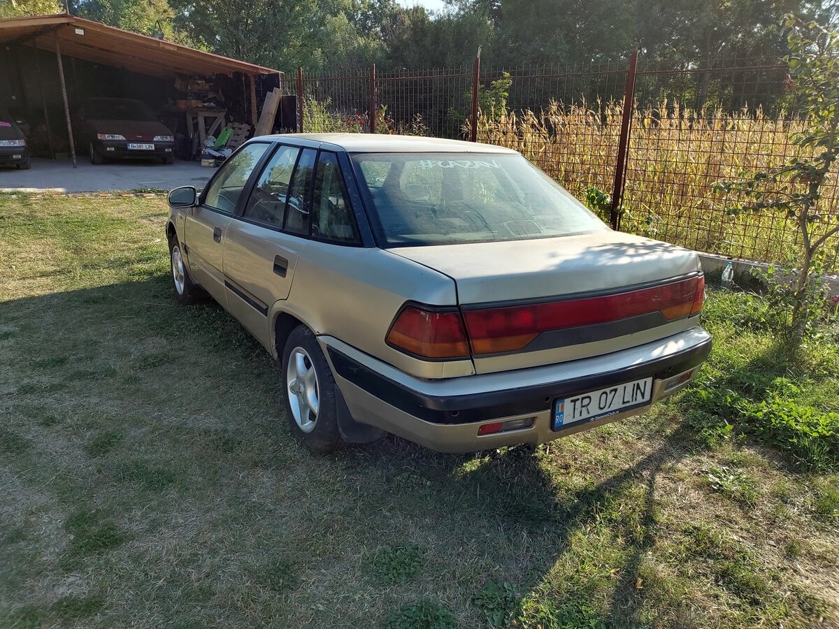

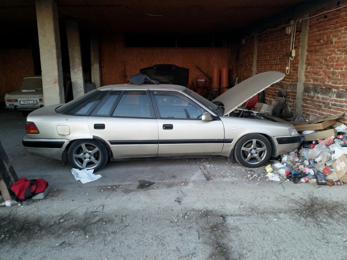

La 27.12.2019 la 16:45, Dj_Dark a spus:
Inca exista 🙂
 IMG_20191226_163050.thumb.jpg.8b8885c27690ce6a869b7efb0c8fad93.jpgIMG_20191226_163444.thumb.jpg.31624e7b0f9f10526a3abc947d6eaafb.jpg
Bateria s-a dat demisia dupa 2 ani maxim, 2 cicluri de descarcare completa + muzica au terminat-o, nu mai tine curent aproape deloc, in 2 zile se descarca singura.
Mi s-a rupt si manerul de la usa stanga spate, era copt. Inca mai merge dar nu mai e intreg.
