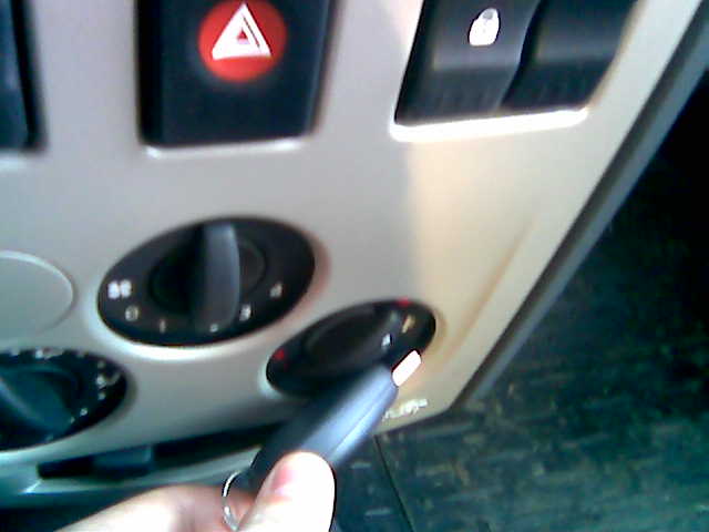

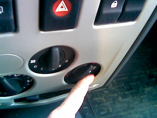

Printr-un concurs de imprejurari, joi mi-a picat in mana un logan chel, alb, fara abs, fara servodirectie, fara electrice etc. Masina avea 7850 km rulati. Am pozat ceva la ea ce poate vi se va parea interesant...
Calitatea imbinarilor "Dacia" loveste din nou. Proprietarul mi-a zis ca n-a fost asa de la inceput, a aparut la vreo 4000 de km, dupa o franare puternica :dizzy: :mda: ... si ca asteapta revizia de 10.000 ca "sa se mai adune"..... No comment :wallbanger:
Eh sa fim sincer la multe masini e problema cu consola centrala, si mie imi cam iesea chederul de plastic pe la 15k km pe espero, iar unui prieten cu cielo care de la 20k a avut pb cu asta, deci... cunoastem
Pai taman, ca la asta nu era iesit ornamentul de plastic, ci blocul de comanda de la climatizare era mai in spate in partea din dreapta! Daca te uiti cu atentie, ornamentul argintiu este perfect aliniat cu plasticul bordului...

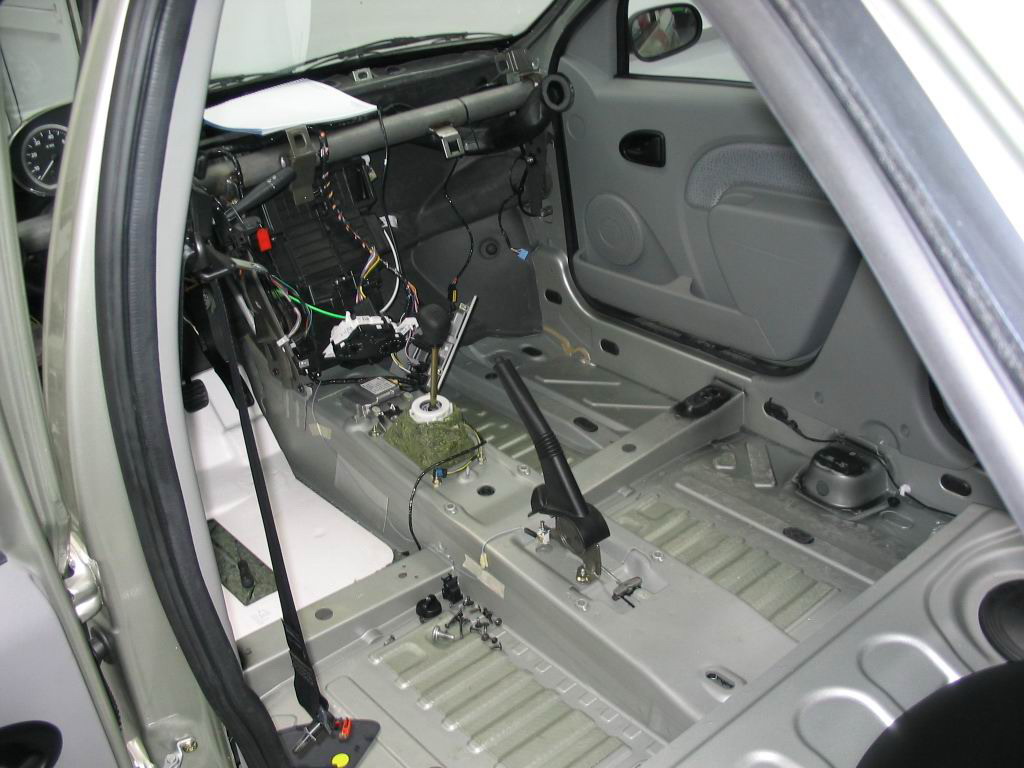

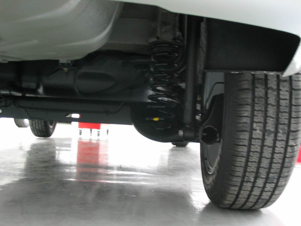

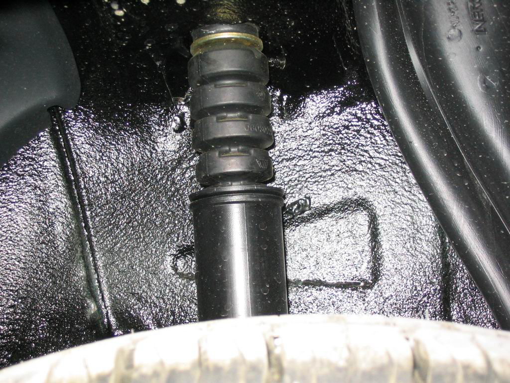

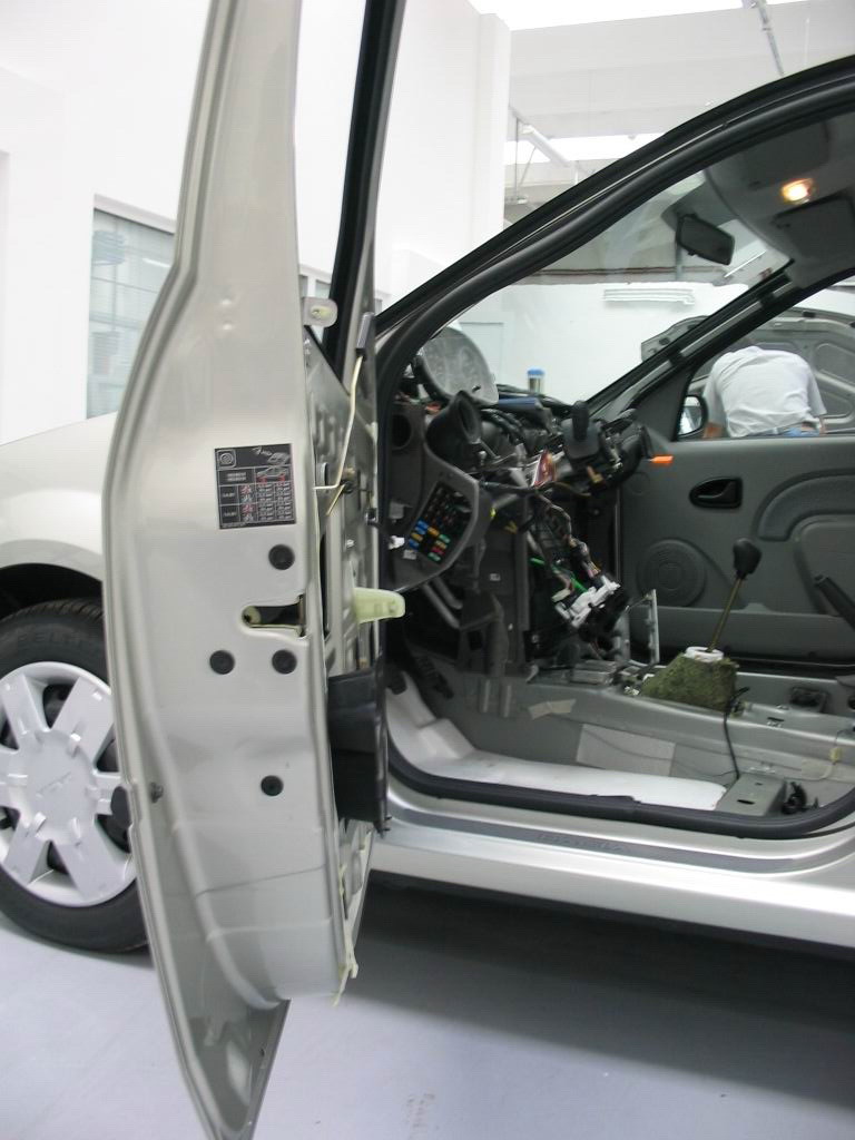

Am niste poze cu un Logan demontat, printre care si celebra "suspensie independenta" de care se vorbea 2 pagini mai in spate...

In primul rand ca nu exista revizie de 10000km decat la dci,iar in al 2 lea rand,daca zici ca masca aia argintie e aliniata cu bordul de sus pana jos,inseamna ca blocul de climatizare a iesit din locasul lui,dar faza interesanta e ca asta nu are cum sa se duca in spate ci in fata :D .El e prins pe un suport de la bord,cu 2 suruburi in partea superioara si 2 cleme in cea infirioara,deci singura explicatie plauzibila ar fi ca plasticul ala argintiu nu mai sta in clemele lui,deci a iesit un pic in fata.
In general plasticul folosit pe logan,chiar daca e dintr-un material mai slab calitativ,nu e casant,e foarte maleabil,deci daca vrei sa rupi sau sa spargi o bucata dintr-un astfel de plastic trebuie ori un soc violent(un accident,ceva)ori un efort ceva mai mare si o scula pentru a reusi.Singurul plastic casant(si aici ma refer la cele din interior)e masca aia argintie de la consola.
ps..din pozele tale eu unu vad ca problema e de la consola.
pss..cam asa arata si al meu cand l-am antifonat.
