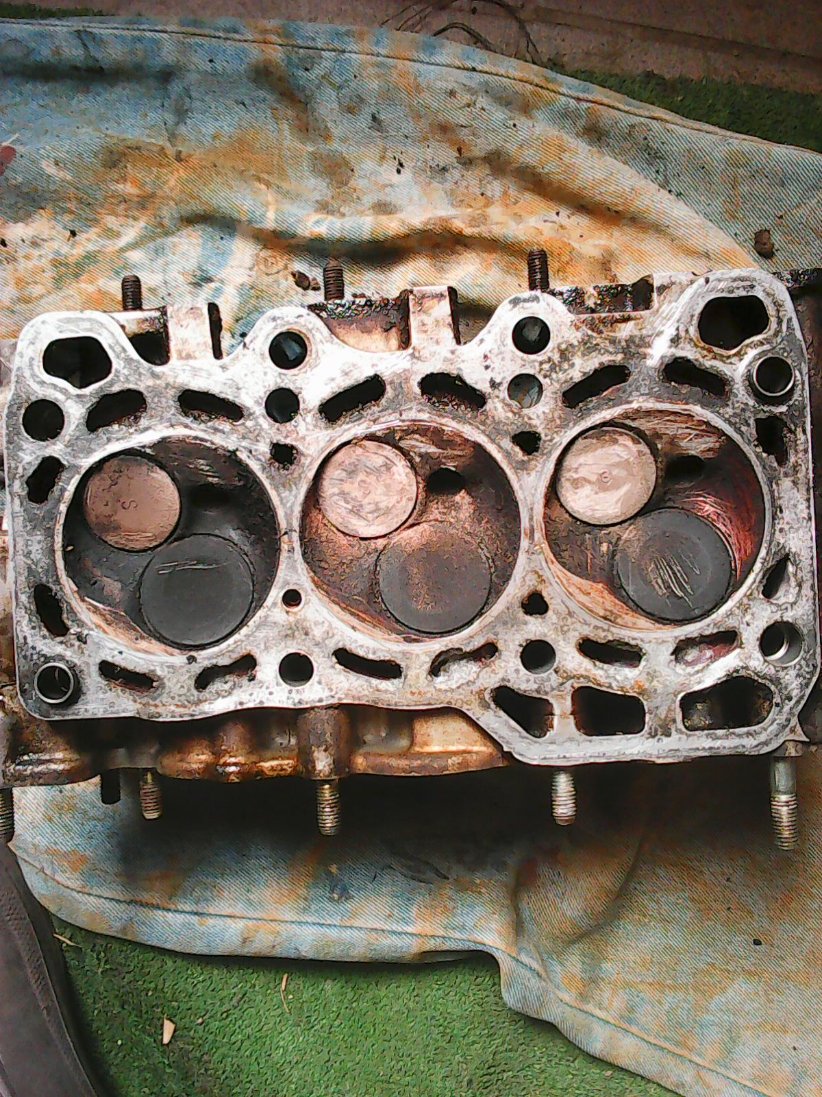

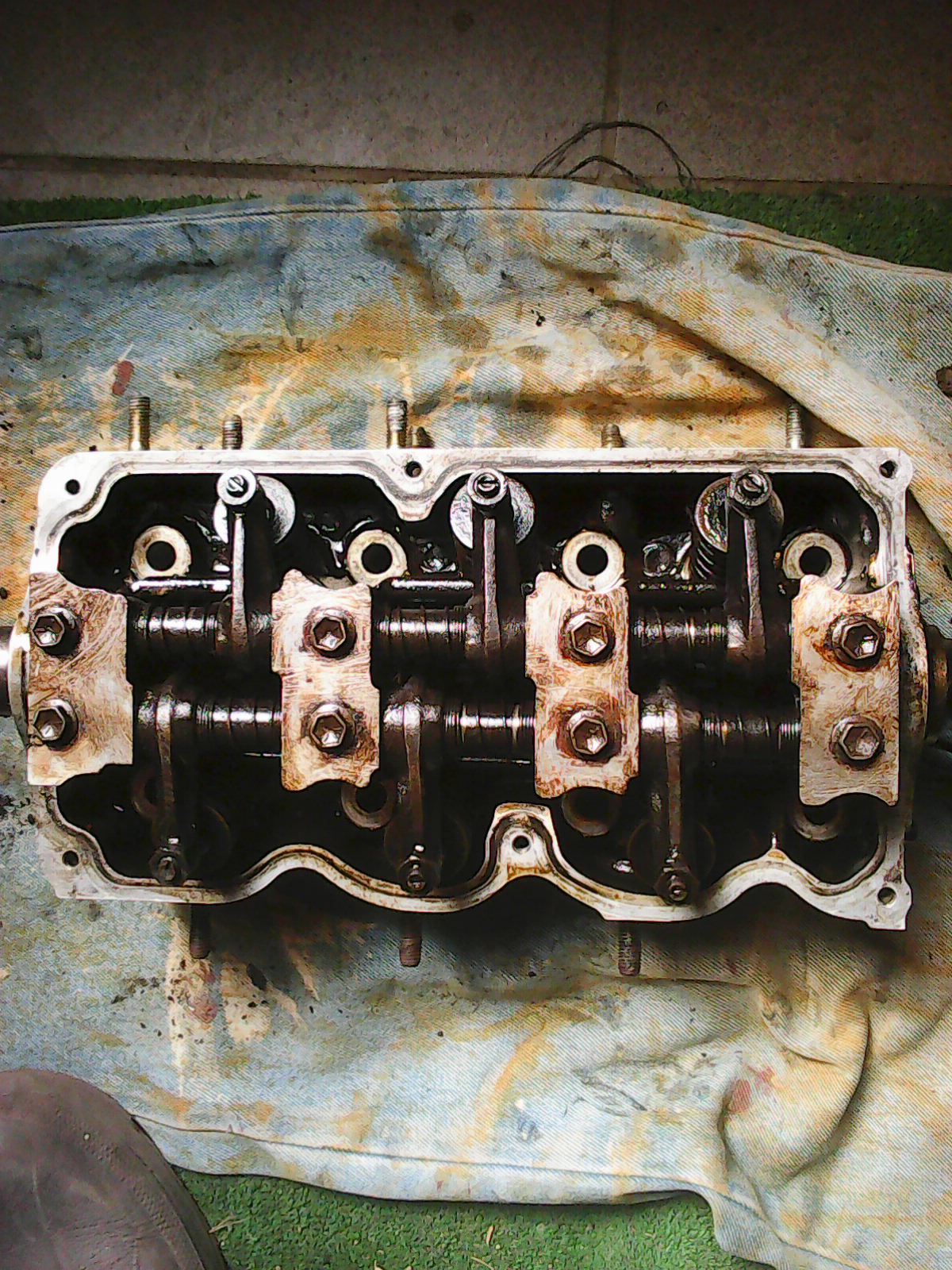

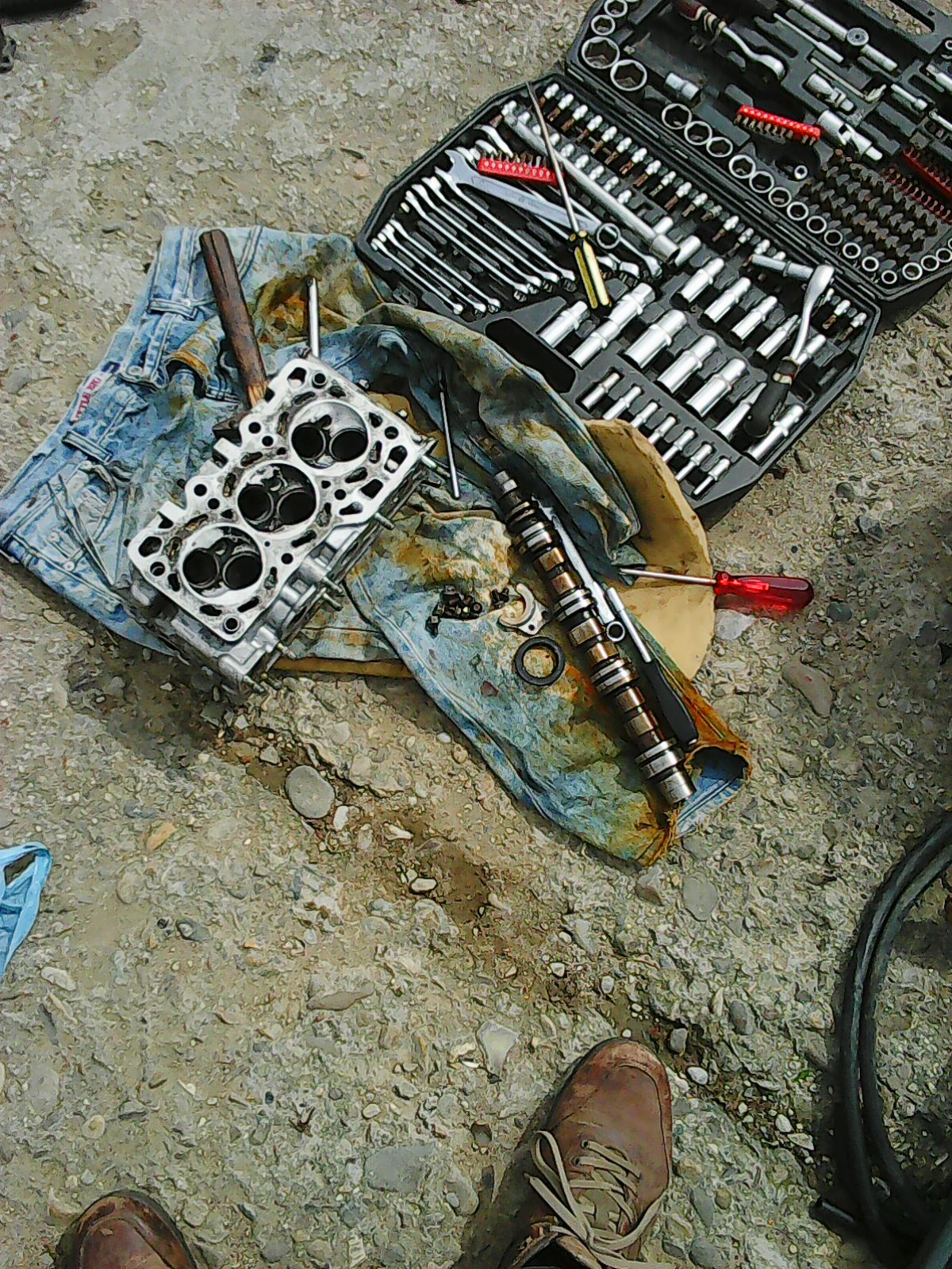

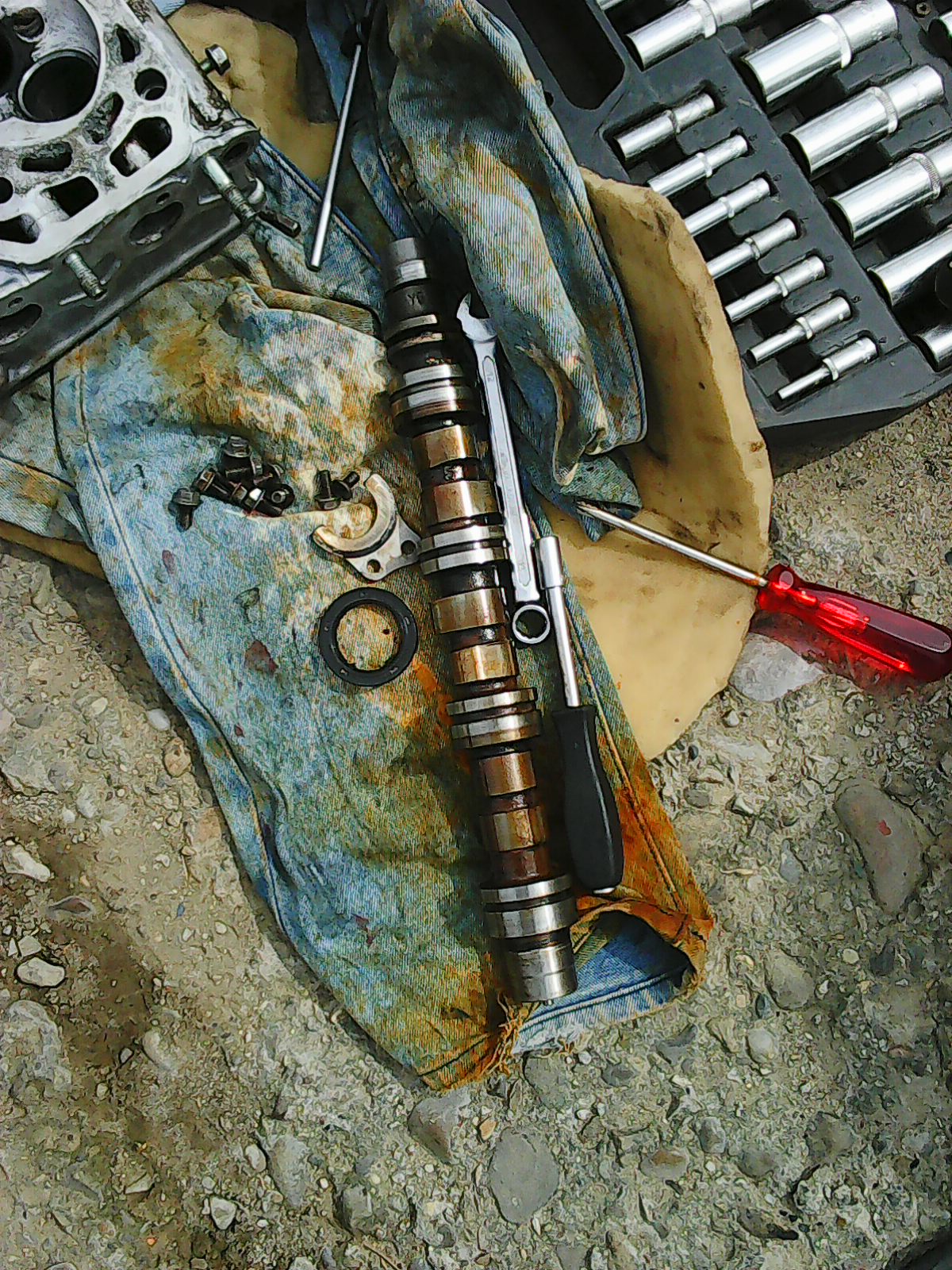

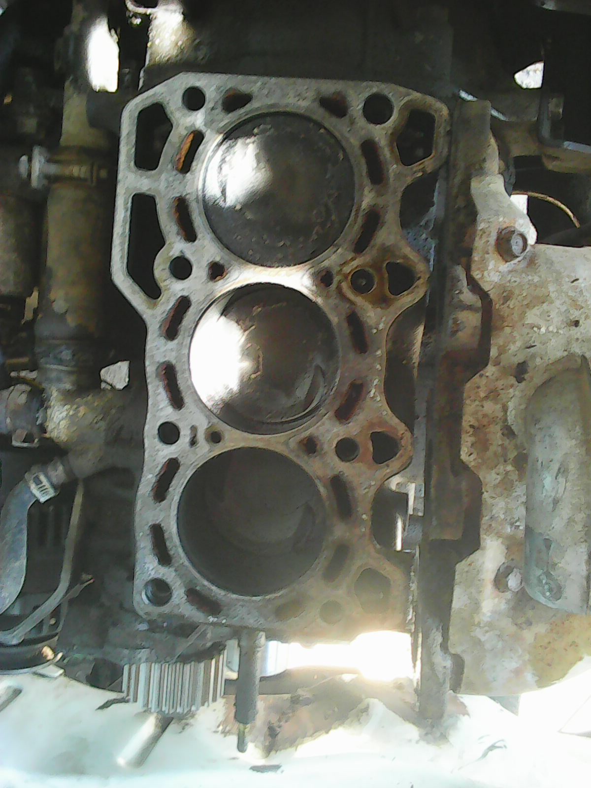

am dat chiuloasa jos,arata cum arata,nu prea bine...
e corodata in unele locuri,nu cred sa vina bine NOUA garnitura de chiuloasa pe craterele alea...
unele supape nu inchid bine,posibil sa aiba nevoie de rectificat...
din ce am vazut imediat ce am dat-o jos a intrat apa in cilindrii din capete ,bujiile lor erau fleasca, doar cel din mijloc mai functiona corect...
deocamdata, asta e, o sa mai postez detalii pe masura ce avansez POZITIV cu treaba...

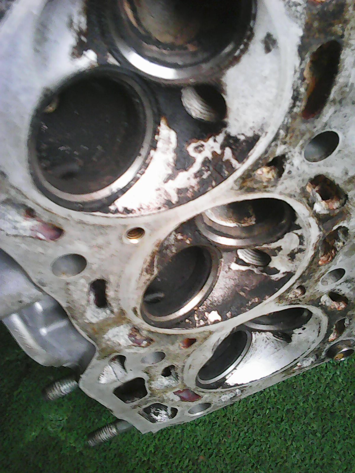

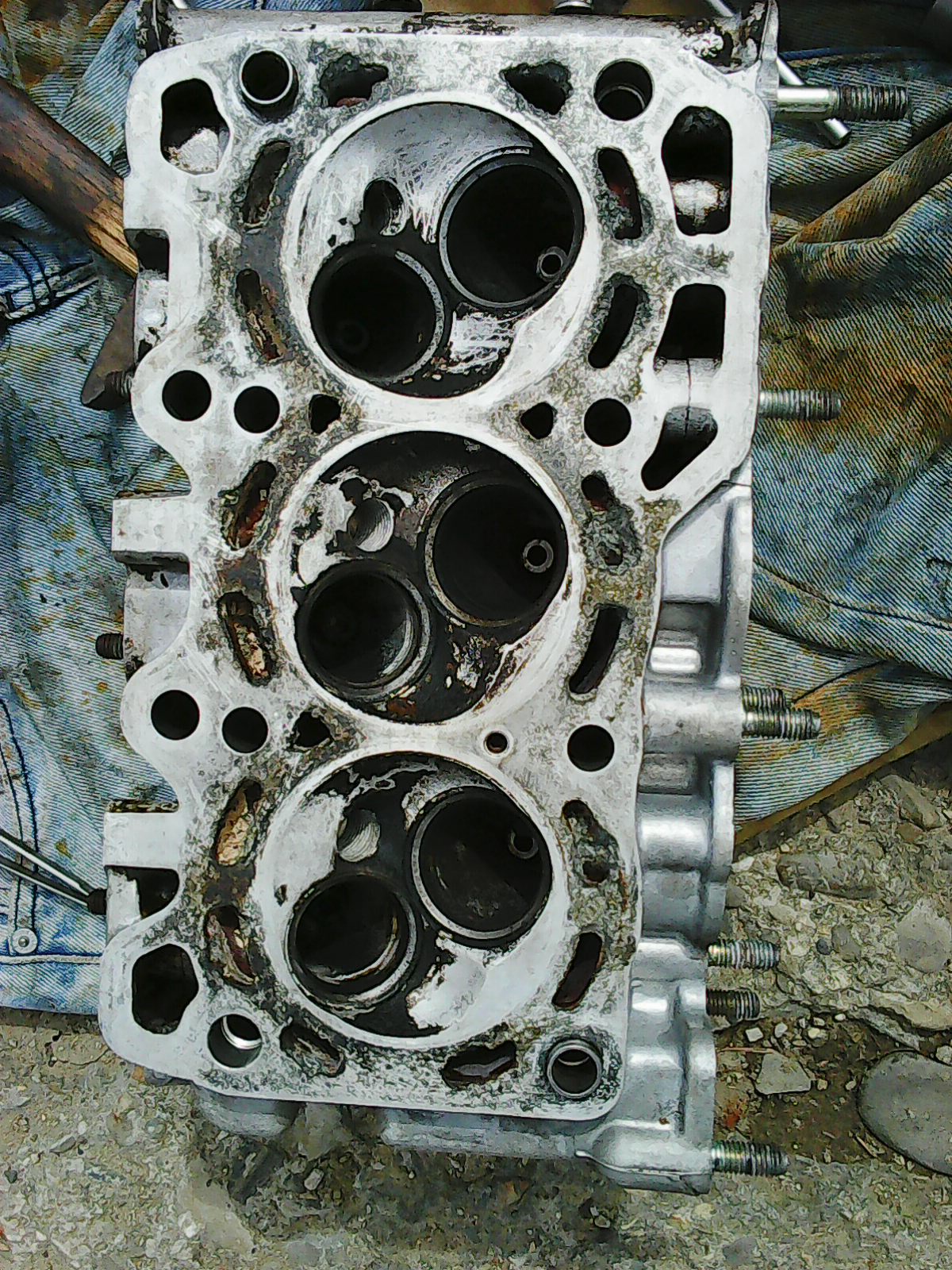

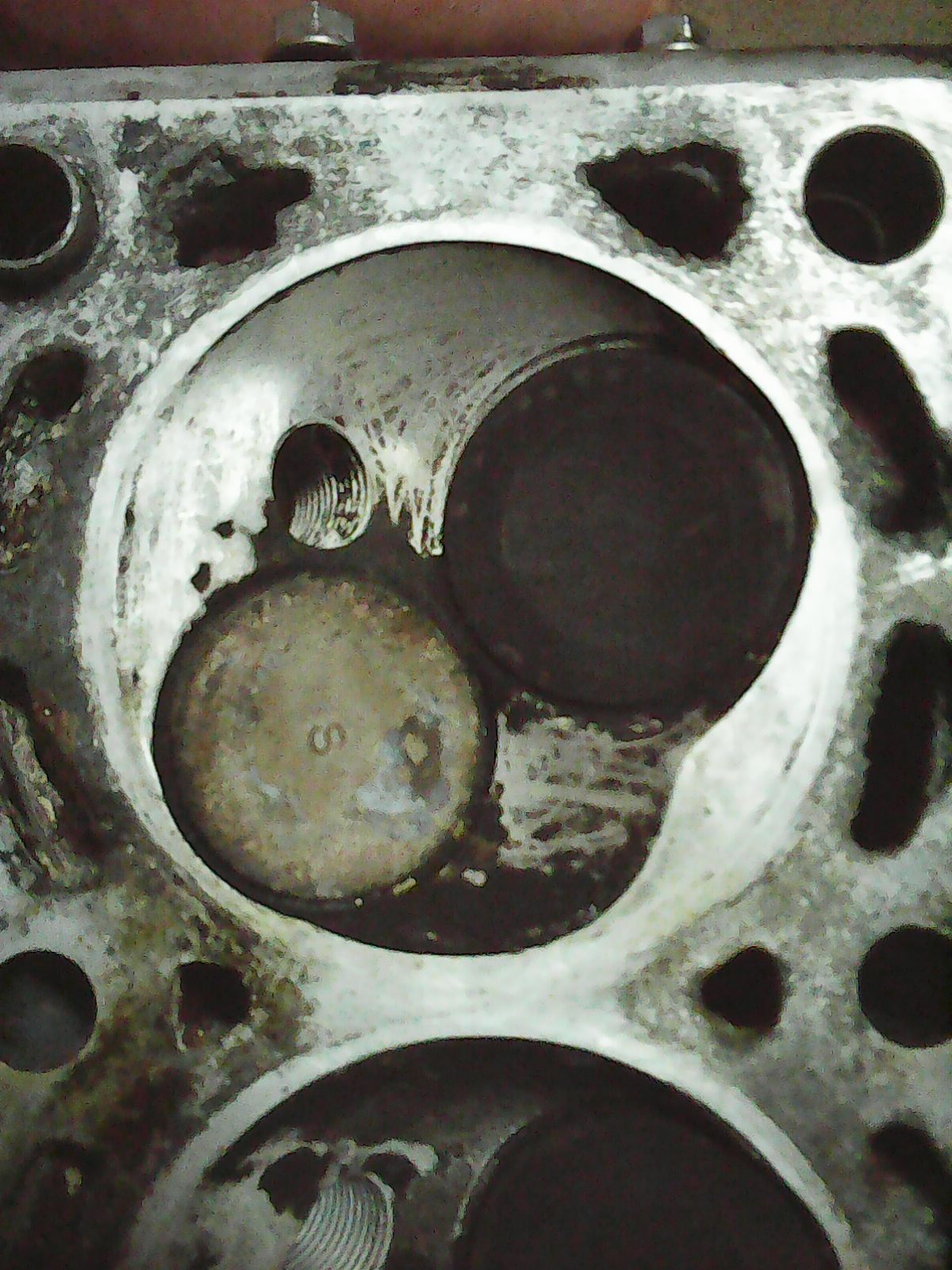

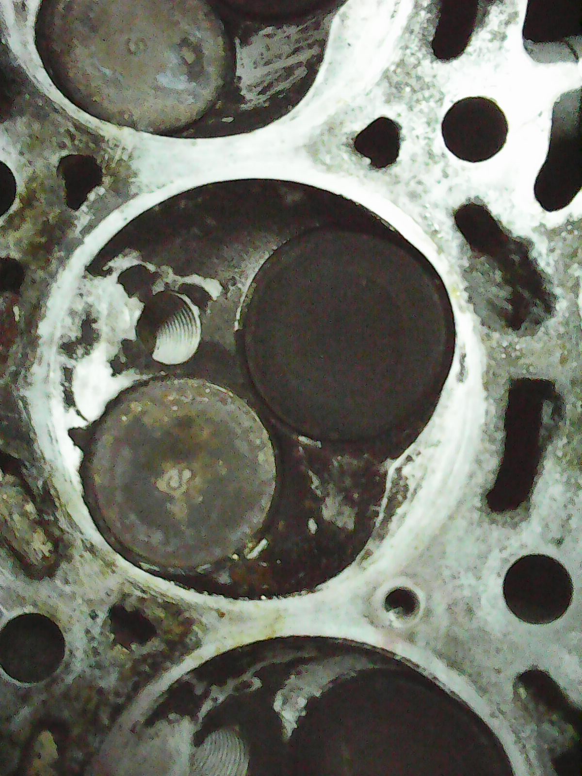

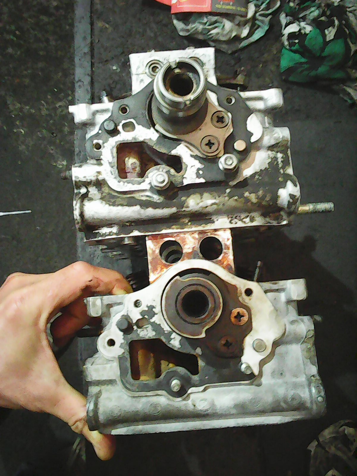

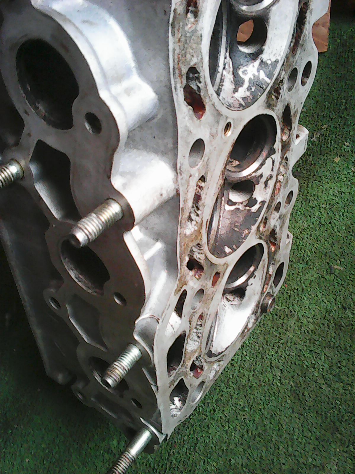

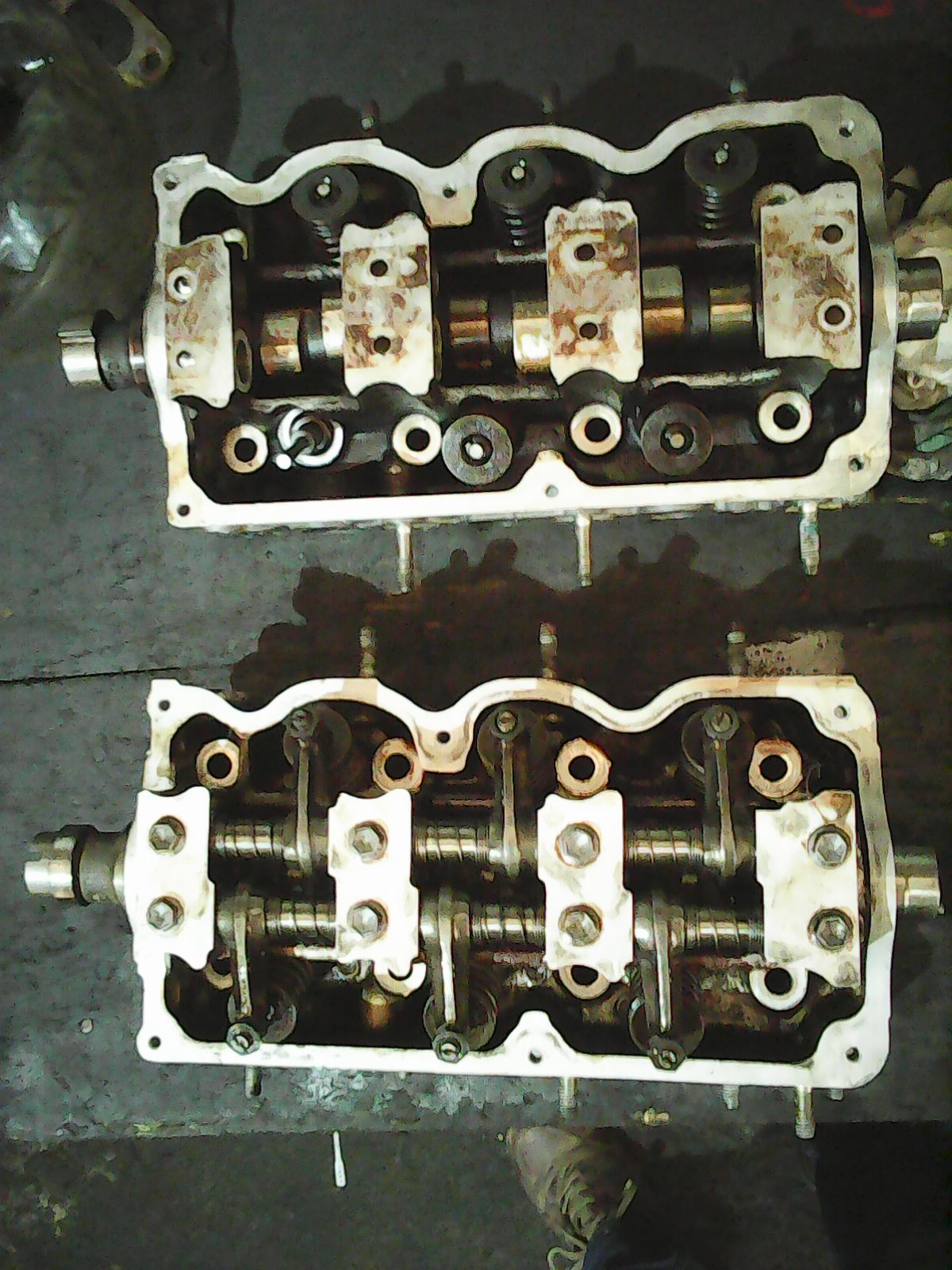

ceva poze dupa o spalare zdravana la spalatorie cu vreo 60 bari... vroiam sa-l rog sa dea aparatul la maxim,200 bari dar cred ca trebuia pironita chiuloasa pe loc sa n-o zboare prin curte...
voi cei mai cu experienta,ce credeti? se mai poate folosi chiuloasa judecand dupa poze?
Link to comment
Sanse mari ca raspunsul sa fie DA.
Insa:
1. Pozele nu sunt grozave. Se pot observa niste probleme care, vazute cu ochiul liber, sa fie mai grave decat par in poze
2. Trebue mers cu ea la rectificat/planat. Dupa ce se "ia" putin din chiulasa cred ca va fi mai clar daca problemele pe care le-am sesizat sunt critice sau mai permit utilizarea chiulasei. Mie mi se pare ca, dupa planare, ar fi posibil ca gaurile de racire sa se apropie periculos de mult de camera de ardere.
3. Un meserias bun ti-o poate face fara probleme (sudura in Al + rectificare)
As merge pe un 85% sanse de a folosi chiulasa in continuare :)

@Salex Multumesc pentru comentariul optimist! O sa revin maine cu detalii dupa ce merg la meserias,ca tot are atelierul aproape de mine(am si magazin auto ce-mi aduce orice piesa in maxim 24 ore,si atelier ce rectifica orice piesa la orice masina,service-uri vreo 3 pana sa ajung la E85, un sudor SUPER MESERIAS tot aproape de E85,etc...).
Poate o fac functionala asa cum trebuie,eventual renunt si la bujiile cu "3 craci" si pun altele exact ce recomanda Daewoo cand a fabricat masina in 1997...

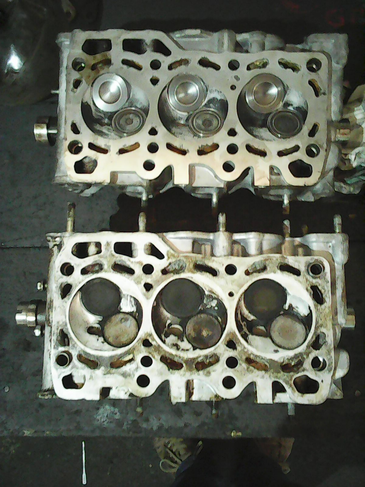

salutare tuturor! tocmai ce am ajuns acasa de la meserias iar "verdictul" e nasol,neclar si cu mari semne de intrebare...
sa planez chiuloasa ma costa 50 lei, sa rectific supapele ,vreo 72 lei toate, dar problema mare este la urmele de coroziune foarte apropiate de camera de ardere si locul unde AR TREBUI sa etanseze garnitura de chiuloasa... practic,meseriasul mi-a spus clar :"trebuie incarcat cu sudura si apoi rectificat/planat,dar nu am nici o garantie ca prin zona sudata n-o sa se infiltreze lichid de racire in camera de ardere!" . ADICA, ti-o fac dar daca se beleste din nou garnitura de chiuloasa n-am ce-ti face,e problema ta!
incepe sa ma doara capul cu masina asta si mai are FOARTE UN PIC si o duc la fier vechi!

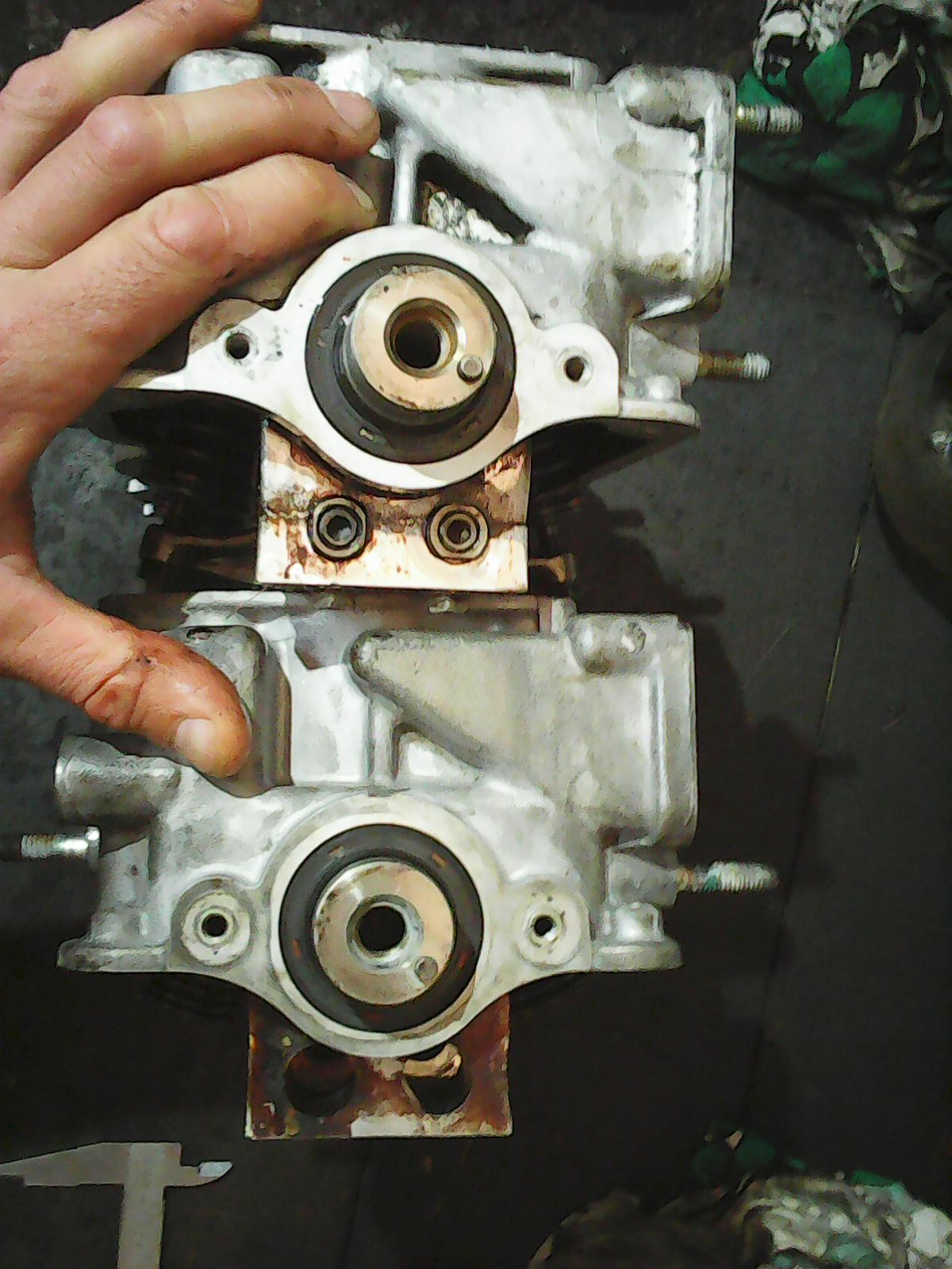

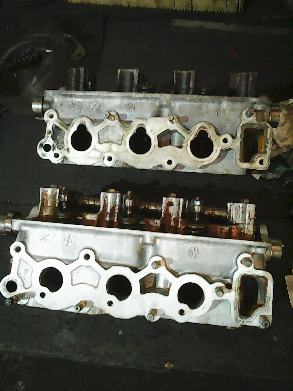

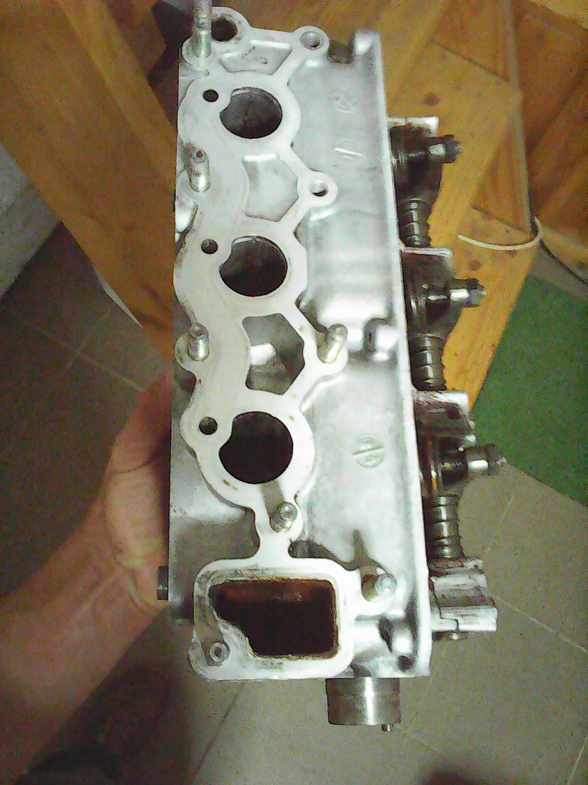

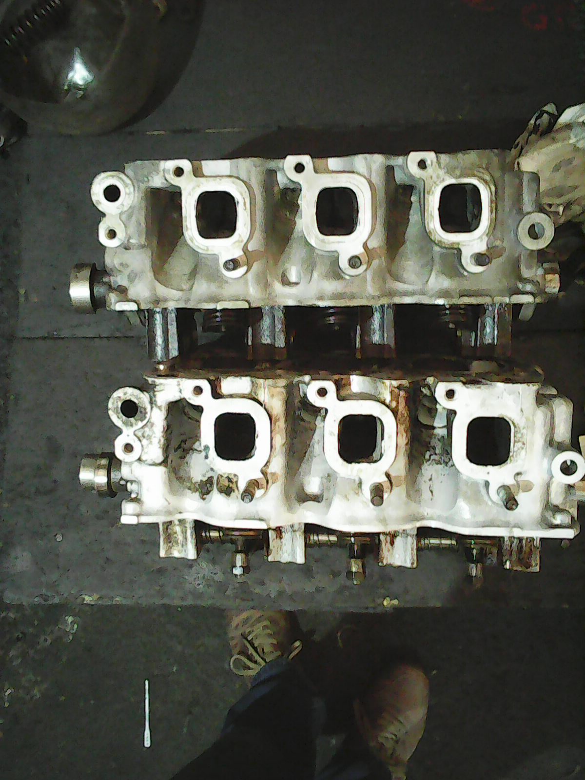

o alta varianta ar fi o chiuloasa de MATIZ mai in mintile ei,necorodata in halul ala si cu o etansare buna la supape,ghizi si scaune! diferenta este la galeria de admisie care e altfel pentru MATIZ,fiind model pentru injectie de benzina! alta diferenta ar fi la chiuloasa de tico ce are trei "gaurici" la admisie care nu-mi dau seama ce fac mai exact...
o sa le incercuiesc in poza...

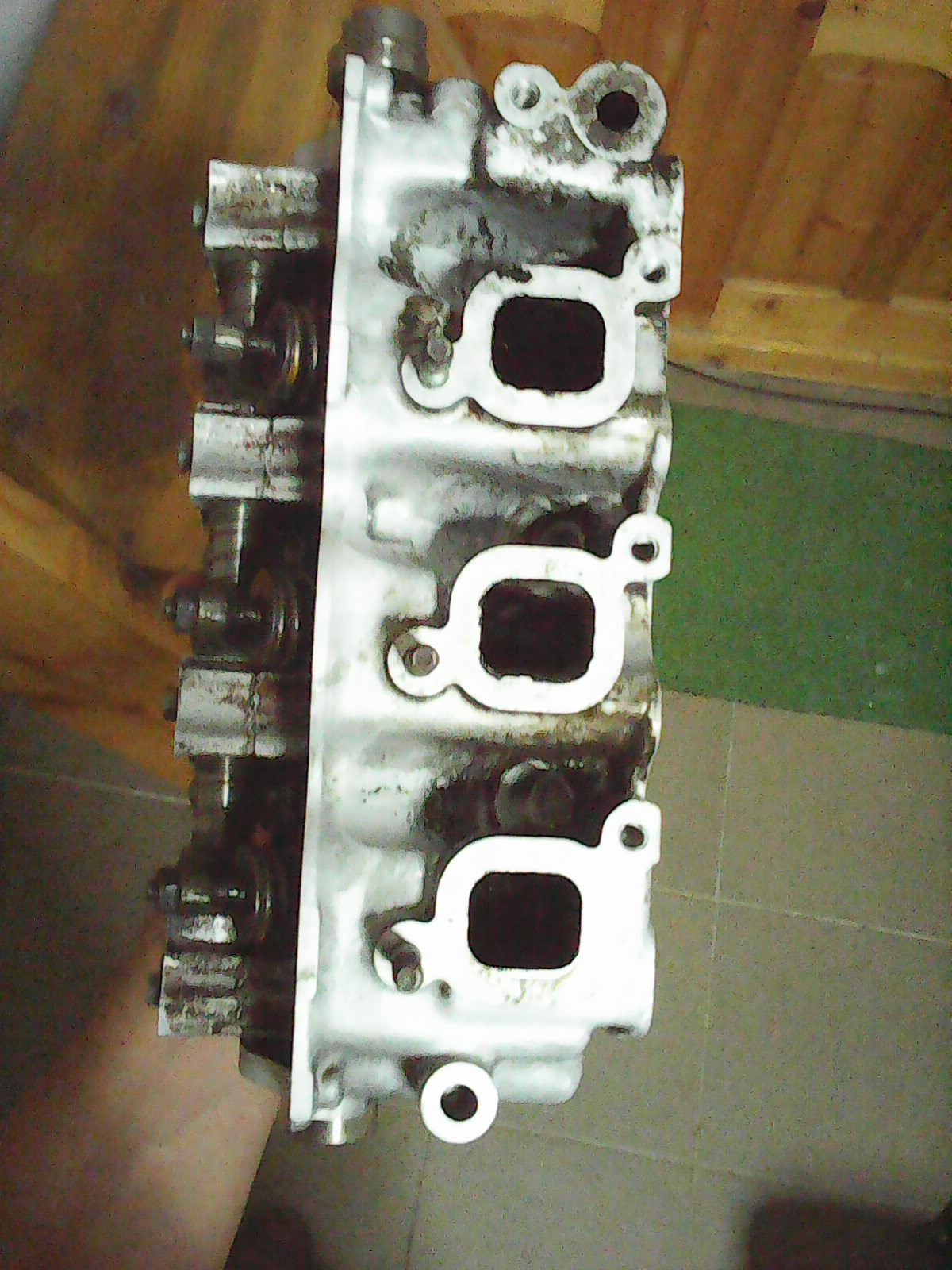

va rog cine stie sa-mi spuna ce rol au gauricile alea,ca pana la urma ,fac o galerie "custom" sa se pupe carburatorul de tico pe chiuloasa de matiz,numai acele gauri sa nu fie problema...
Delcoul se potriveste de la TICO,axa cu came la fel, dar care are camele mai inalte cu 1 mm,deci o sa aiba ceva mai multa benzina in cilindri daca o sa aiba chiuloasa de matiz ,avand si supapele de admisie si evacuare ceva mai mari decat la tico!
da' astea-s detalii, care sincer ma lasa rece acum,chiar de inseamna mai multa putere fata de un tico "normal"...

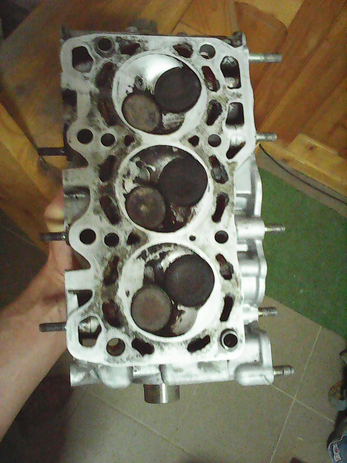

s-a nimerit sa fie o chiuloasa de matiz fix acum la 7:00 cand m-am dus eu cu chiuloasa de tico si am putut sa compar cele doua piese!
aveam eu o idee mai "nastrusnica" acum ceva zile,se pare ca la ea o sa ajung DE NEVOIE...

Pera arsa exact unde e coroziunea? Adica intre cilindru si canalul ala corodat? Asta ma interesa.
Gauricile alea vezi daca raspund pe partea cealalta si daca da...vor trebui astupate daca nu o face galeria de admisie de tico. Nu stiu sincer ce sunt. Vezi si tu cu ce raspund pe galeria de matiz si poate iti dai seama.

am descoperit ce-i cu gauricile alea! s-ar parea ca prin ele vine benzina direct langa supapa! altfel nu stiu pentru ce naiba ar putea fi! posibil sa fie pentru socul automat... ramane sa mai studiez problema,deocamdata am o gramada de treaba,ca le-am lasat pe toate balta pentru chiuloasa asta...
chiuloasa e "game over"; i-am facut azi "inmormantarea" :shock:
urmeaza sa caut o chiuloasa de "ceva"... matiz sau tico intr-o stare mai buna la etansarea cu garnitura de chiuloasa decat ce am avut eu si macar functionala pe partea de supape si ghizi de supape!

Am vazut chiulase in stare mai jalnica. Cu putina rabdare (si pricepere, cred) din partea meseriasului au fost remediate (prin sudura) si rectificate. La final aratau ca noi si s-au comportat ca atare. Ma rog, dupa aproape 7 ani inca merg bine ...

@Salex la ce masina ai facut operatiunea asta? si a inlaturat material intai/inainte sa sudeze? aluminiul are un prost obicei sa nu se sudeze chiar asa de bine cand e stratul gros... formeaza un oxid la suprafata si cam aia a fost toata "jmecheria"... dupa fiecare strat sudat trebuie slefuit ,altfel iese o "chestie" nu sudura... vazut pe viu,de-asta ezit sa sudez tocmai zone unde sunt supuse presiunii mari,temperaturilor mari,si stress fizic/mecanic...
daca ti-a facut cineva asa ceva la chiuloasa si inca functioneaza dupa 7 ani,ala a fost/este un mare meserias!
"incurajat" de tine o sa merg maine cu chiuloasa asa cum e,fara nimic pe ea,la un sudor aproape de E85 DOAR SA-I ARAT "SITUATIA"/PIESA si sa-mi spuna sincer daca o poate face bine...

Nu vreau sa fac reclama, multa vreme am apelat la acelasi meserias si am fost multumit de ce a facut. Exista si alti colegi pe forum care au apelat la atelierul respectiv si nu am auzit sa existe plangeri pana acum. Cunosc chiulase din aproape toata gama Daewoo dar nu numai care au functionat si functioneaza f. bine dupa reparatie desi au avut probleme mai mari decat a ta. Prin urmare, cred ca nu trebuie sa fie cel mai bun sudor cu putinta, ar fi suficient sa nu fie unul vai de mama lui. Daca meseriasul tau s-a dat inapoi, mergi la altul, e limpede ca nu este pus pe treaba.
Pe partea de solicitare nu sunt de acord cu tine, nu ai nici presiuni mari si nici stres mecanic in zona respectiva. Singura solicitare vine din partea temperaturii insa asta nu are obieciul sa sara de la -15*C la 90*C intr-un timp foarte scurt. Prin urmare, as exclude si problema asta.
In cazul tau, dupa parerea mea, starea actuala a motorului (si chiulasei, evident) se datoreaza EXCLUSIV unei proaste mentenante. Antigel de cea mai proasta calitate, apa de la robinet in loc de apa distilata, schimb de antigel facut o data in viata si altele din aceasta categorie. In afara de corodarea severa a chiulasei, as baga mana in foc ca ai foarte multa rugina in carterul inferior, pe camasi dar si pe peretii carterului. In mod normal m-as astepta sa nu ai nici foarte multa caldura in habitaclu pe timp de iarna.
Daca nu gresesc, ai povestit cum ai facut o curatare temeinica a instalatiei de racire ... In momentul in care ai facut asta deja a fost extrem de tarziu ! Nu ca ai fi putut face altceva insa, cel mai probabil, acea curatare a favorizat si "decesul" mai rapid al garniturii de chiulasa. Evident, nu ar fi durat mult pana cand ar fi crapat "natural". E cam aceeasi situatie cu aia in care bagi solutie de curatat motorul si asta iti dizloca niste mizerii foarte vechi care iti obtureaza rapid orificiile de ungere sau alte canale.

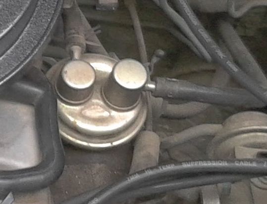

am cumparat un tico si prima problema este ca iese ulei pe o teava care se afla sub aceasta piesa, ce rol are aceasta piesa si cum se numeste?
Multumpiesa e pompa de benzina si s-ar putea sa iti iasa ulei de sub ea ca s-a stricat garnitura de etansare intre flansele de prindere pe bloc.
