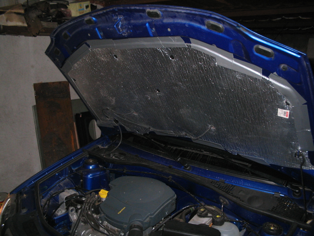

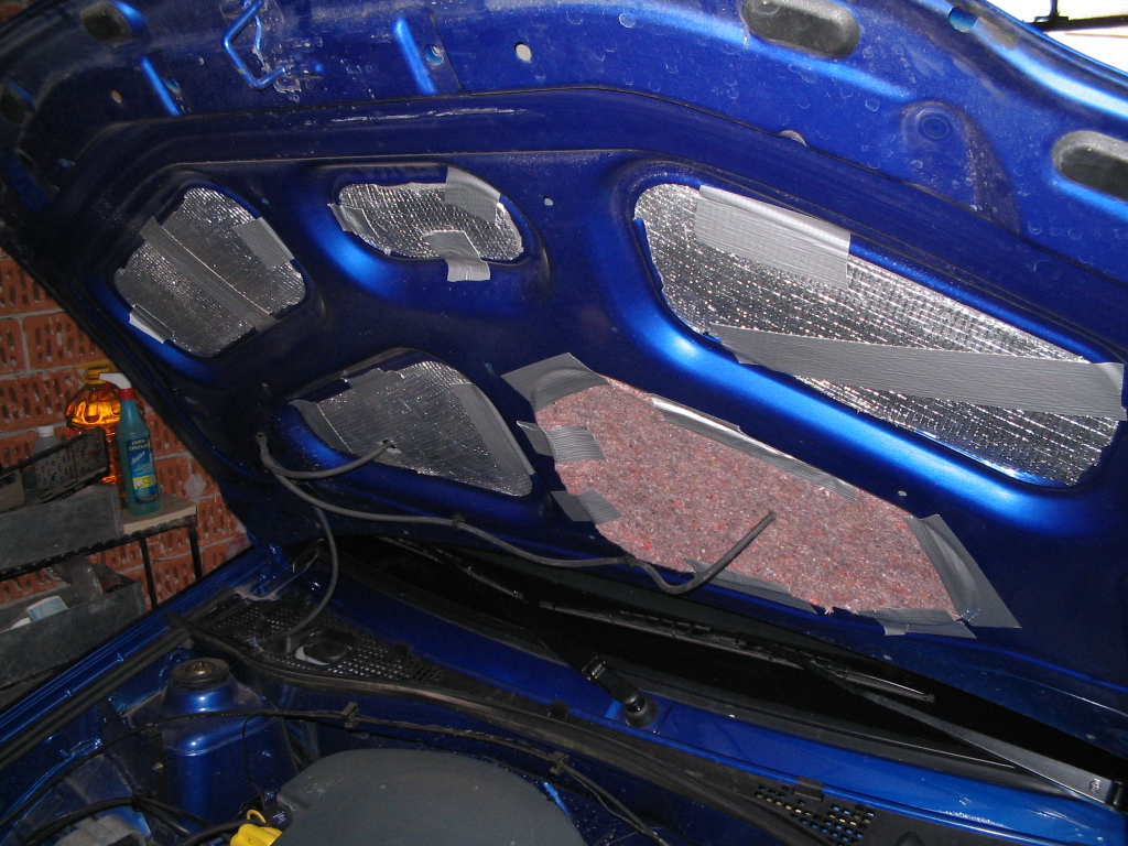

dupa o discutie aprinsa, iata-ma la aprox 1000 km parcursi utilizind blana pt capota confectionata in my garage, si nu se simt decit imbunatatiri. fara incingere a motorului, fara ca blana sa aiba urme ca s-ar deteriora de la asa zisa caldura data de motor.
atasez poze (daca pot) din timpul si dupa terminarea lucrarii
am montat si un cheder pe marginea de jos a capotei (se inchide capota peste el)
am uitat sa spun ca nu mai intra in rezonanta la 100 km/h, si nu mai imi da senzatia ca "cere" sa schimb in a sasea (pe care de altfel nici n-o am!)

1. blana de DSN cerea multa munca de convingere ca sa o adaptez acolo, si nu era asa de eficienta. (si era si mai scumpa)
2. nu am alta metoda avind in vedere ca este destul de cald acolo, totusi. oricum nu-mi fac griji pentru ca nu se vede de afara ca as avea powertape pe capota.
3. nu se incalzeste mai repede motorul, ca altfel nu ar mai monta nimeni asa ceva din fabrica... s-ar putea ca in viitor sa existe pe logan diesel asa ceva. Reamintesc faptul ca am montat si un cheder...
Inca o data: racirea motorului nu se face prin capota ci prin circuitul de racire ce are ca principal actor radiatorul. asata se raceste prin grila din spoiler.
prin ce am construit eu am obtinut un plus de eficienta din faptul ca am astupat si gaurile dintre nervuri. powertape are rolul de a proteja impotriva apei ce s-ar putea scurge pe sub "blana"

ideea era ca daca mergeam cu 100 km/h facea in interior niste rezonante care dispareau o data cu cresterea sau scaderea vitezei. cine are dacie mai veche stie despre ce e vorba. rezonanta respectiva a disparut, relantiul in interior este mai infundat. Nu este nici o diferenta dpdv al caldurii. o sa vad la vara cam cum sta treaba.
de DSN probabil ca nu se potrivea la nervurile de ranforsare ale capotei, si s-ar fi adaptat mai greu fiindca e facuta din ceva presat exact pe forma aia. in viitorul apropiat o sa incerc sa imbrac si peretele habitaclu-motor, si pe interior si pe exterior.

pozele astea sant mai relevante.. se vede ca sat mai bine lucrate decat masina ce o prezentasei si de care comentam eu..
asa e altceva, nu ?
bravo tie.. un lucru bine facut si se pare si bun
mersi... satori, eu nu inteleg de ce iti trebuie tie asa ceva. si nu poti adapta de la alta masina. eu ma ofer sa te ajut daca vrei, mergem impreuna sa masuram si sa cautam prin vitan. dar de dat gauri tot trebuie sa dai.
cea mai inestetica treaba, aveti dreptate este banda adeziva. avind in vedere ca "multi vede, putini cunoaste" e bine si asa o s-o las. daca vine cineva cu alte idei, va rog si va multumesc.
las-o asa si inspecteaza din cand in cand starea benzii adezive sa vezi. asta ar trebui sa te tina trouble free.
banda adeziva este ok. pionierul Klaus a vazut capota mea si a fost impresionat. si sorin stie bine cum merg cu masina, sa-ti spuna el
