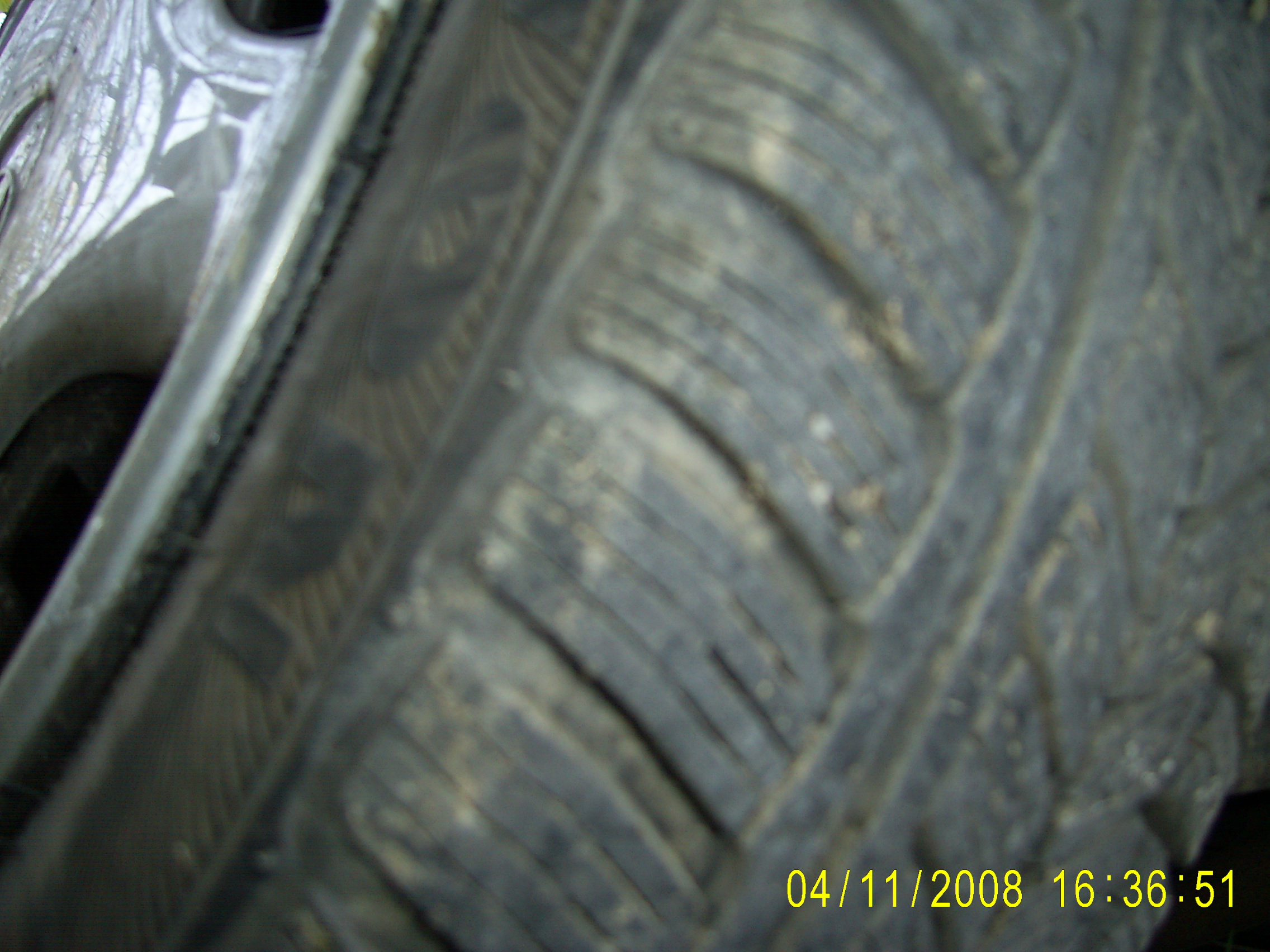

cata30 Posted April 27, 2009 Share Posted April 27, 2009 Salut, Am avut iarna asta, din noiembrie (spre sfarsit) pana saptamana trecuta cauciucuri de iarna Fulda Montero Kristal si am fost foarte multumit de ele - m-au scos din cel putin 2 accidente sigure, pe care nu le-as fi evitat cu cauciucurile de vara- deci, ca idee principala se merita. Am dat 150 pe bucata. Ma gandesc ca poate foloseste cuiva informatia asta. Link to comment
