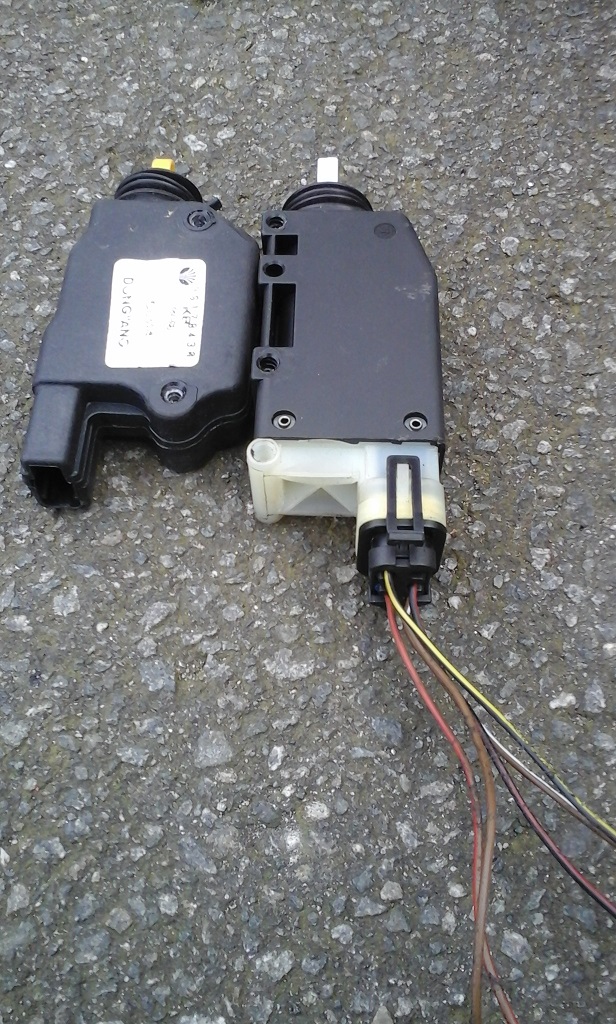

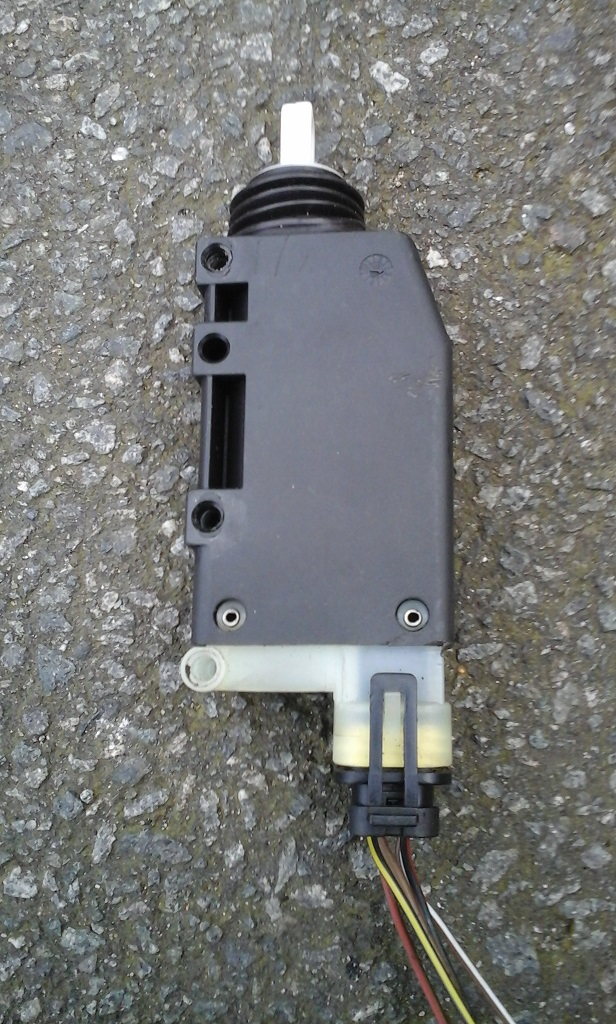

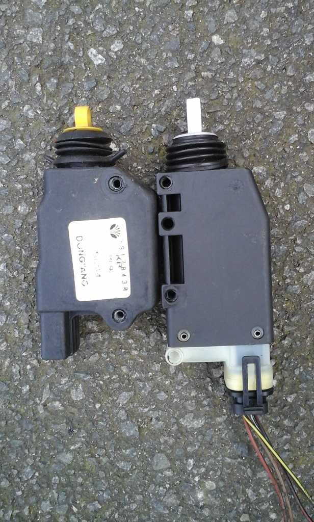

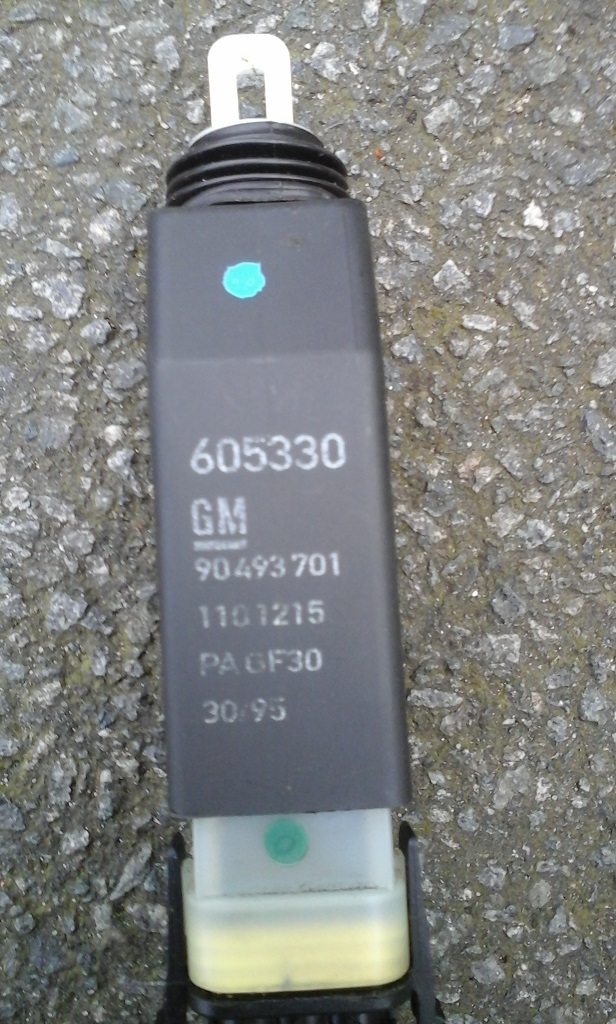

Tot lovit de problema inchiderii centralizate care a inceput de vreo cateva zile (foarte umede) sa o ia razna, am purces la dezmembrari si am gasit actuator cu 5 fire montat intr-un Opel Astra F din '95 original. Piesa are codul GM 90493701. Pentru montare se executa o alta gaura in usa la aprox. 1 cm intre axe, mai sus de cea inferioara, originala Se masoara, exact cu o rigla,distanta dintre gaurile actuatorului GM. Acest actuator este mult mai solid si bine protejat de umezeala, inclusiv mufa (vedeti in poze). Ca sa ajut colegii, firele se leaga astfel: - negru/galben - motoras actuator, de la alarma + - jos, inchidere sus, deschidere - negru/rosu - motoras actuator, de la alarma - + - maro/rosu I ) jos, inchidere I maro/rosu - maro - masa, minus I legatura la firele originale negru ) sus, deschidere I maro/alb - maro/alb I

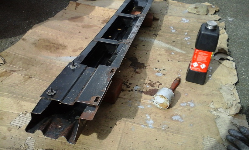

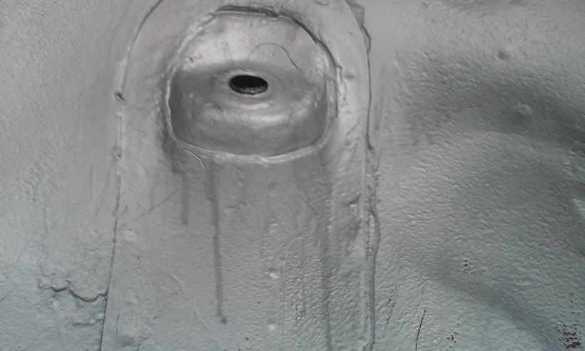

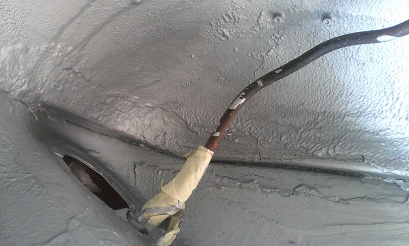

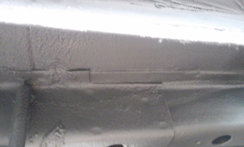

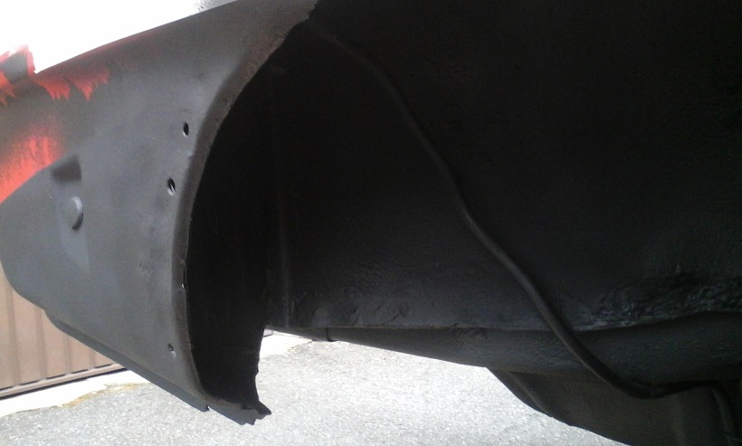

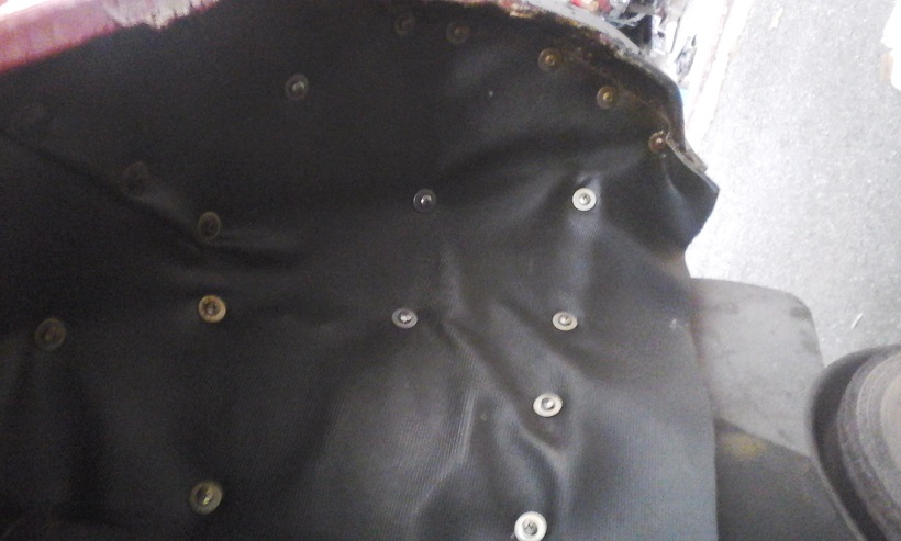

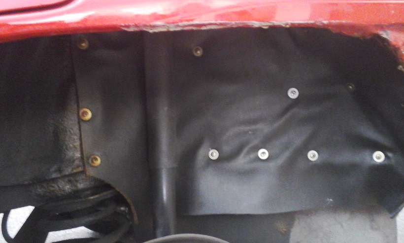

Sa raspund pe rand: - nu am aplicat niciun adeziv intre caroserie si acea protectie din mocheta. Peste protectia anticoroziva am dat cu antifon si ceara la spray; - am vazut pe niste seituri de piese ceva carenaje pt Nexia HB dar nu aveau pe stoc. De la alta masina, cam greu de adaptat datorita asimetriei celor 2 bosaje; - fiind masina in Germania nu imi fac probleme privind sarea si nisipul, nelipsite pe drumurile din Ro; Timpul va arata eficienta sau ineficienta acestor confectii.
Mocheta e din fibra sintetica si cauciuc, un singur strat. Nu e lipita cu nimic. Am fixat-o cu holzsuruburi si saibe de inox. Vezi pozele.

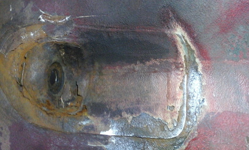

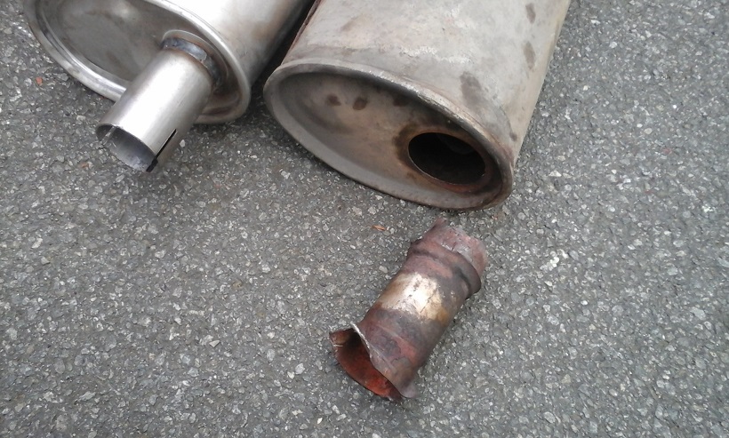

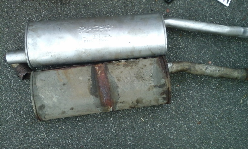

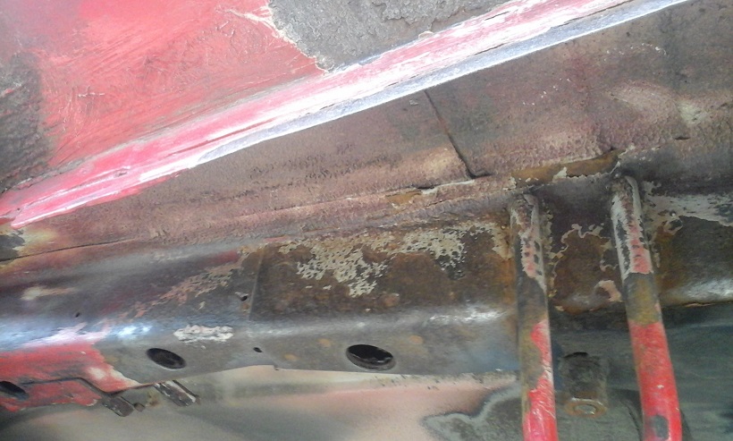

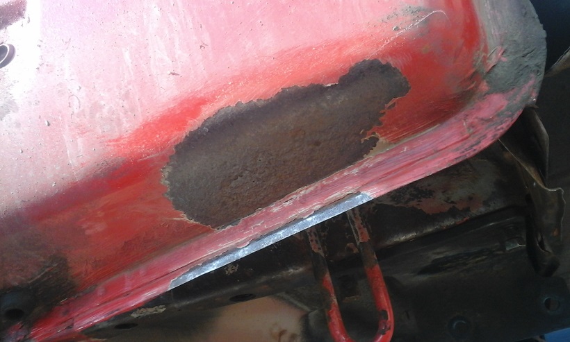

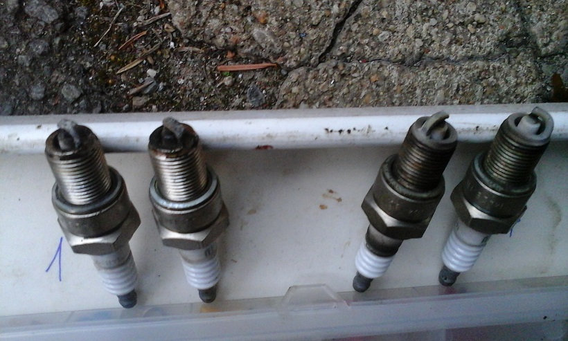

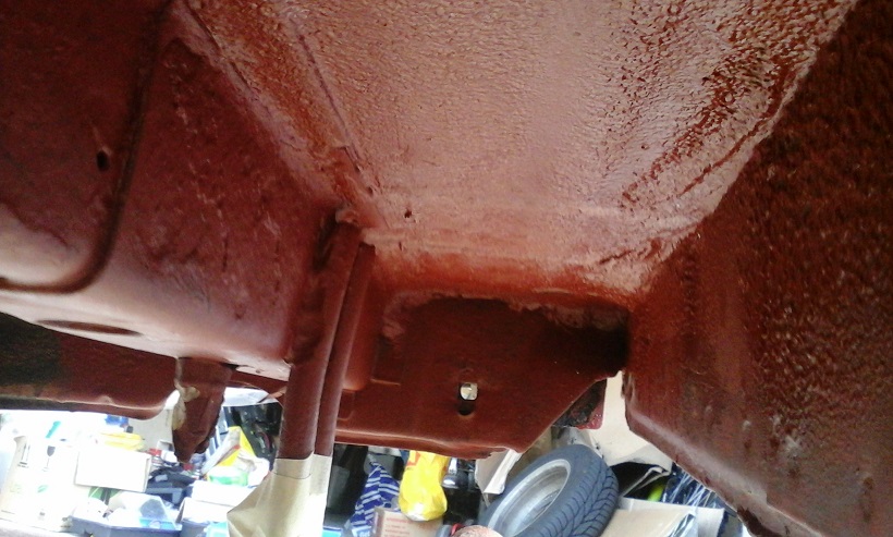

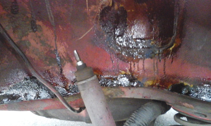

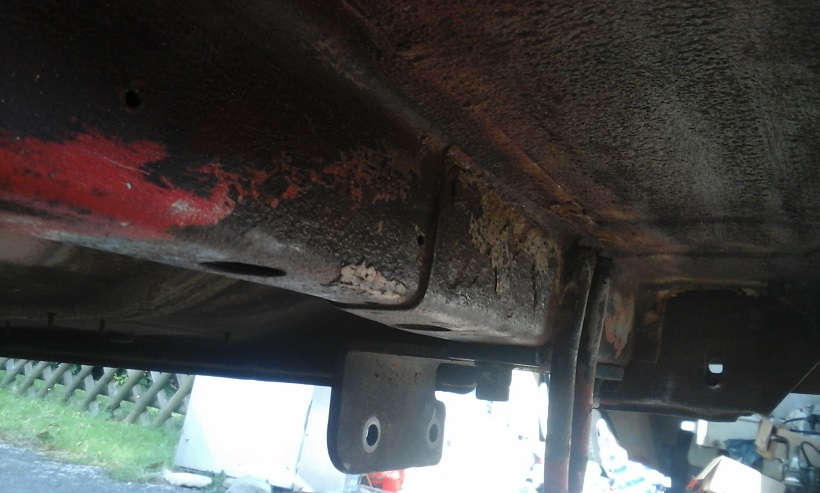

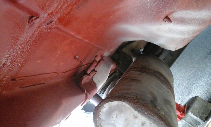

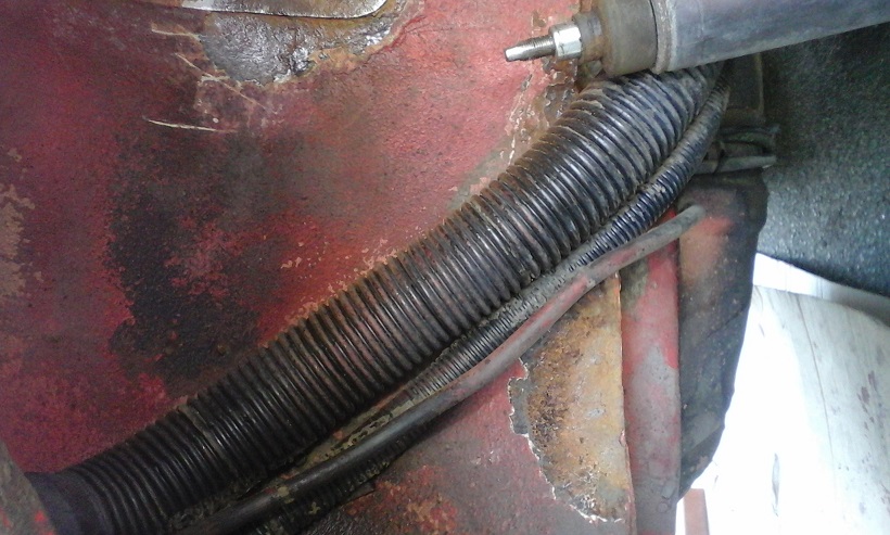

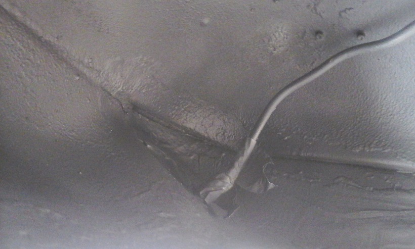

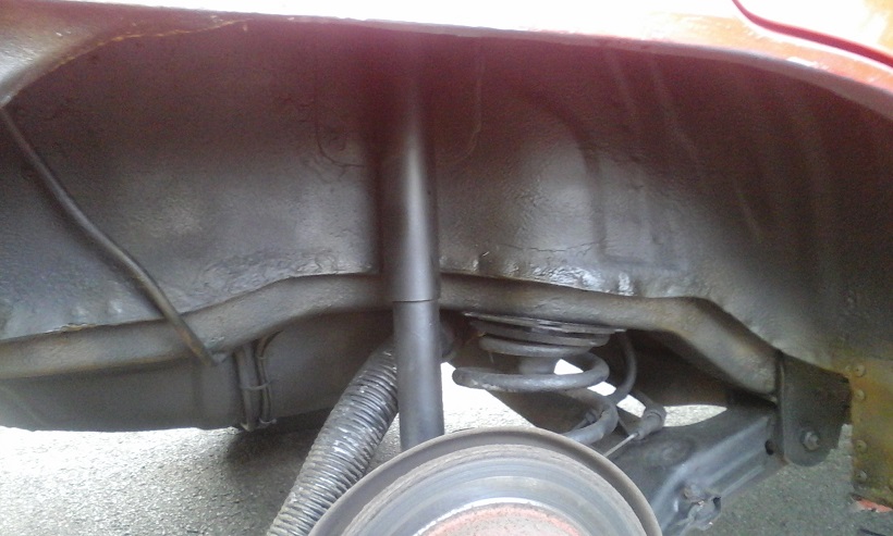

Multam colegul! N-am apucat sa mai scriu. Printre altele, luna septembrie a fost alocata lucrarilor de restaurare/ intretinere la partea din spate. Sa zicem ca totul a pornit de la toba finala care a inceput sa se manifeste "sportiv". Aceasta toba (a doua) a fost inlocuita acum 3,5 ani. Atunci, gasisem o copie "made in Korea" - probabil China. S-a rupt stutul de intrare in toba. Acum, in lipsa de fonduri si presat de timp am montat ceva italian: ASSO. E, parca, putin mai zgomotoasa, dar e in ton cu inscriptiile de pe aripile fata. Normal, dupa 11 ani, rugina a pus stapanire si la pasajele rotilor spate si podea. Problema nr. 1: proasta proiectare a bosajelor spate si a bavetelor de noroi de la roti. A doua: treaba specific romaneasca animata de economia pusa pe masina pt scaderea pretului. Adica, tabla netratata bine si antifon aplicat "a la Dacia". Am indepartat rugina cat am putut, stopat cu convertor de la Fertan, grund pe baza de Zn si normal, antifon si ceara. Am montat si carenaje facute din mocheta cauciucata prinse in multe holzsuruburi din inox. Am verificat/ curatat si strans bujiile. 1 si 2 aveau depuneri maricele, semn ca simeringurile de supape nu etanseaza bine. Le-am schimbat cu bujiile de la 3 si 4. Am schimbat si lichidul de la ambreiaj. Km atunci: 200 500. Acum, cu 1000 peste. Urmeaza peste aprox. 2 sapt. / 500 km schimb de roti iarna si ulei motor.
