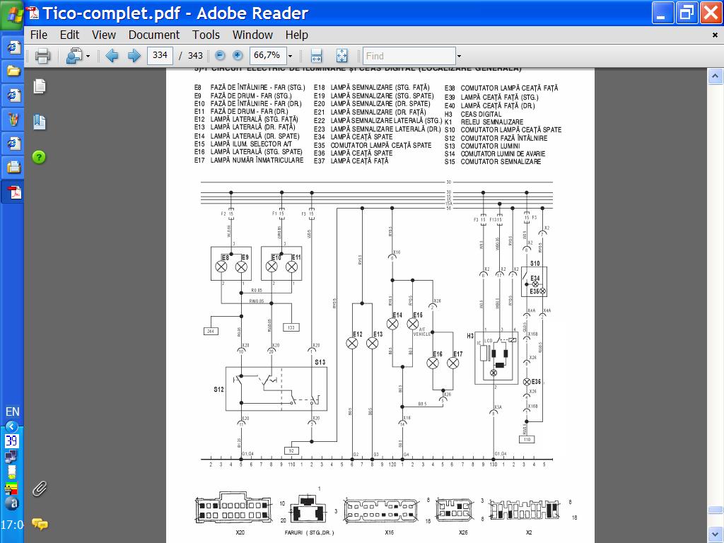

  13. Uite, colega, asta e schema electrica a conectarii farurilor. Poate te ajuta.
