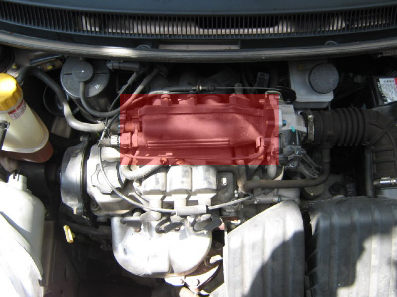

Salut, Florin, uite aici un coleg care a reusit sa schimbe singur distributia http://www.gmclub.ro...iz/page__st__60 poti intreba pe acolo. Si da, pompa de apa nu trebuie aliniata. Cred ca ar fi bun un topic numit "Zgomote de toate soiurile" - mie mi-ar fi tare util , din chestia neagra marcata in poza (cred) se aude un scartait/tiutit sacadat, nu continuu, cum ar fi cel de la Logan-urile diesel sa zic, numai ca la mine se aude cu pauze. Aveti idee ce poate sa tiutie acolo? Parca sa zic numai cand e motorul rece, dupa ce se incalzeste sunetul dispare.
