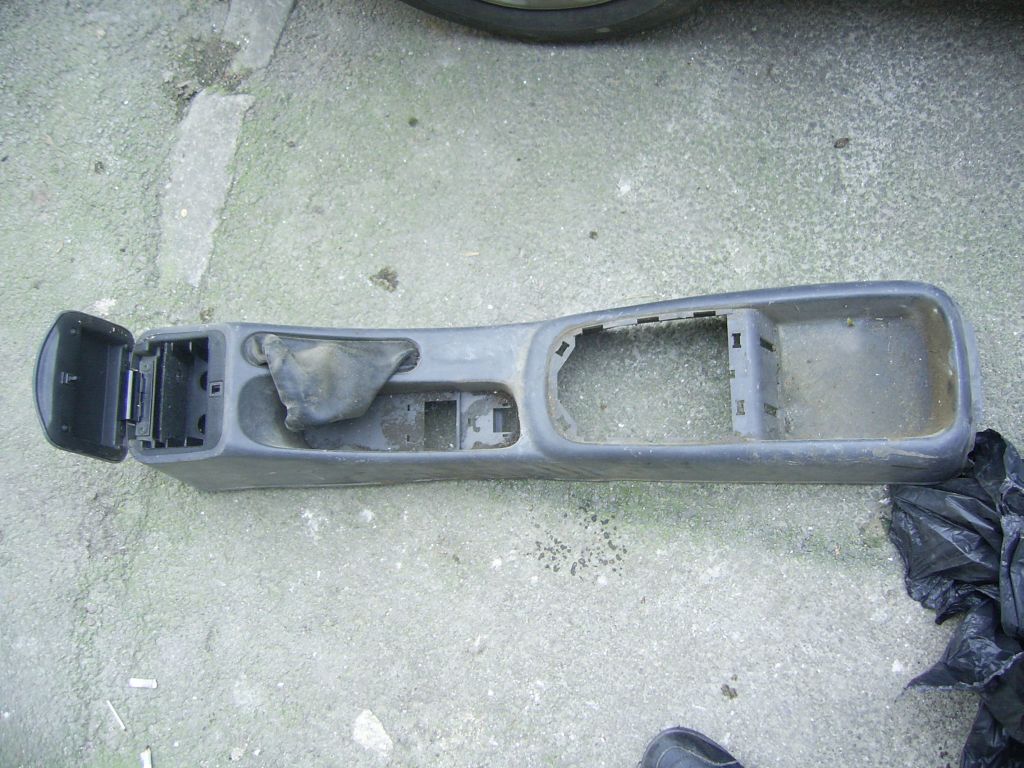

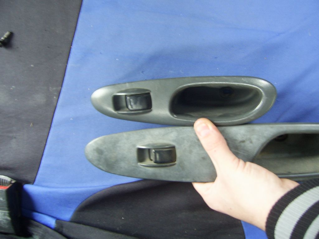

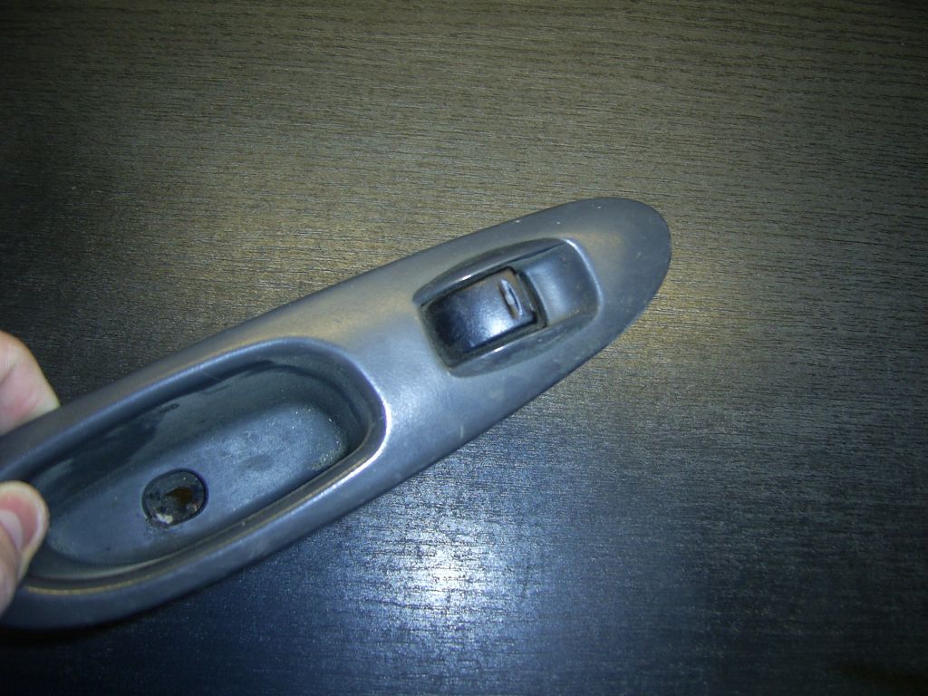

Pozele promise: Cotiera: Si celelalte 2 butoane (primul e in primul post): Cotiera e cat se poate de negociabila si dispusa la schimb cu chestii utile (ocupa destul loc...si cum mie nu-mi e de folos...) -

Cotiera e 40ron La butoane prefer schimbul,adica eu le-as da cu cat le-am luat (ieftin),dar de unde cumpar alt model de butoane tot ieftin? Ca achimb m-ar mai interesa si ce-i prin topicul asta: http://www.gmclub.ro/forum/index.php?/topic/33999-cumpar-diverse/page__gopid__504880#entry504880 Daca chiar te intereseaza,fa-mi o oferta pe pm si ne-om intelege... Maine o sa incerc sa revin cu mai multe poze -

Am cumparat 3 butoane de geamuri electrice si cotiera cu prelungirea aia de pe o Nubira. Din pacate piesele nu se potrivesc proiectelor mele,asa ca as dori sa le schimb pe 2 butoane de geamuri electrice de cielo si o cotiera care se poate monta (nu prea greu) pe Tico. Prefer schimbul,eventual +/- diferenta. Butoanele sunt cu tot cu scoicile aferente.
