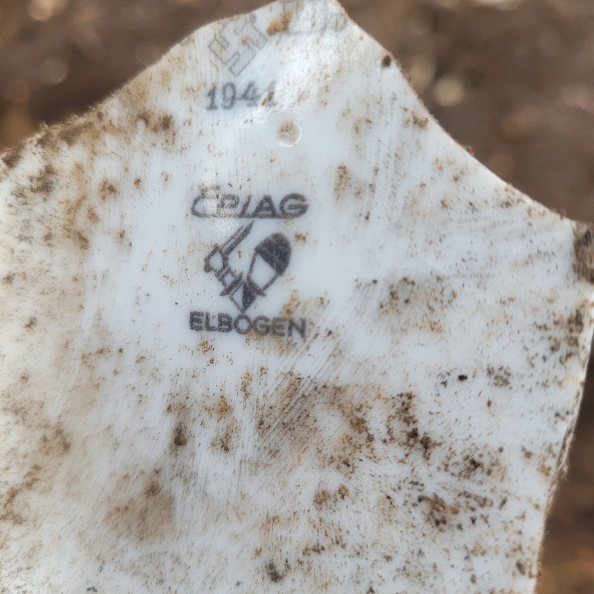

Tot in aceeasi padure, un prieten a avut norocul sa mai descopere o groapa de gunoi. Pare mai mare ca prima, urmeaza sa o mai exploram saptamana viitoare. 3 rasnite de cafea marca Peugeot. Sticle, sticlute, calimari, cioburi de geam, de sticle si de vesela. O baterie pt lanterna marcata "wermacht", bucati de oglinda cu producatorul pe spate etc

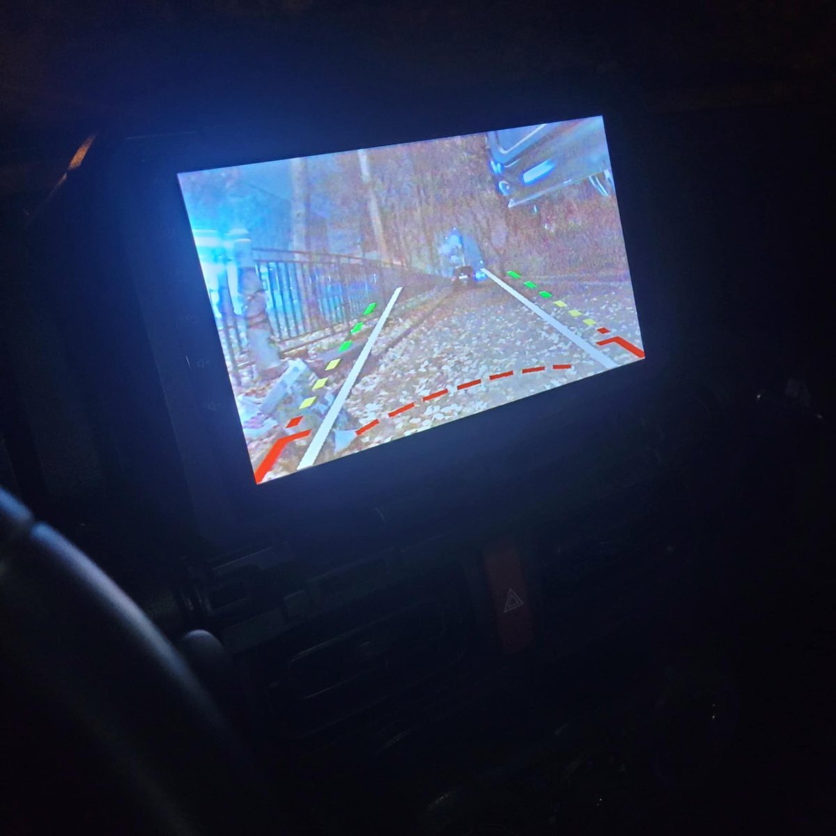

Vineri m-a anuntat sotia ca nu mai merge camera spate. Sambata am iesit sa investighez, in speranta ca e ceva simplu si rezolv rapid... n-a fost sa fie, m-a prins ora 20 pe sub masina. Mufa camerei a cedat, undeva prin interior e un fir intrerupt. Daca tot eram cu bara spate data jos, am zis sa o inlocuiesc cu o chinezarie cu care a venit player-ul. Dupa 2-3 ore de plastice demontate, injuraturi si maini zgariate pe sub bord, am reusit sa o montez. Calitatea video este groaznica, mai ales noaptea, am comandat o 70mai identica cu cea veche si va trebui sa reiau "procesul" de inlocuire camera (candva, cand oi avea chef).

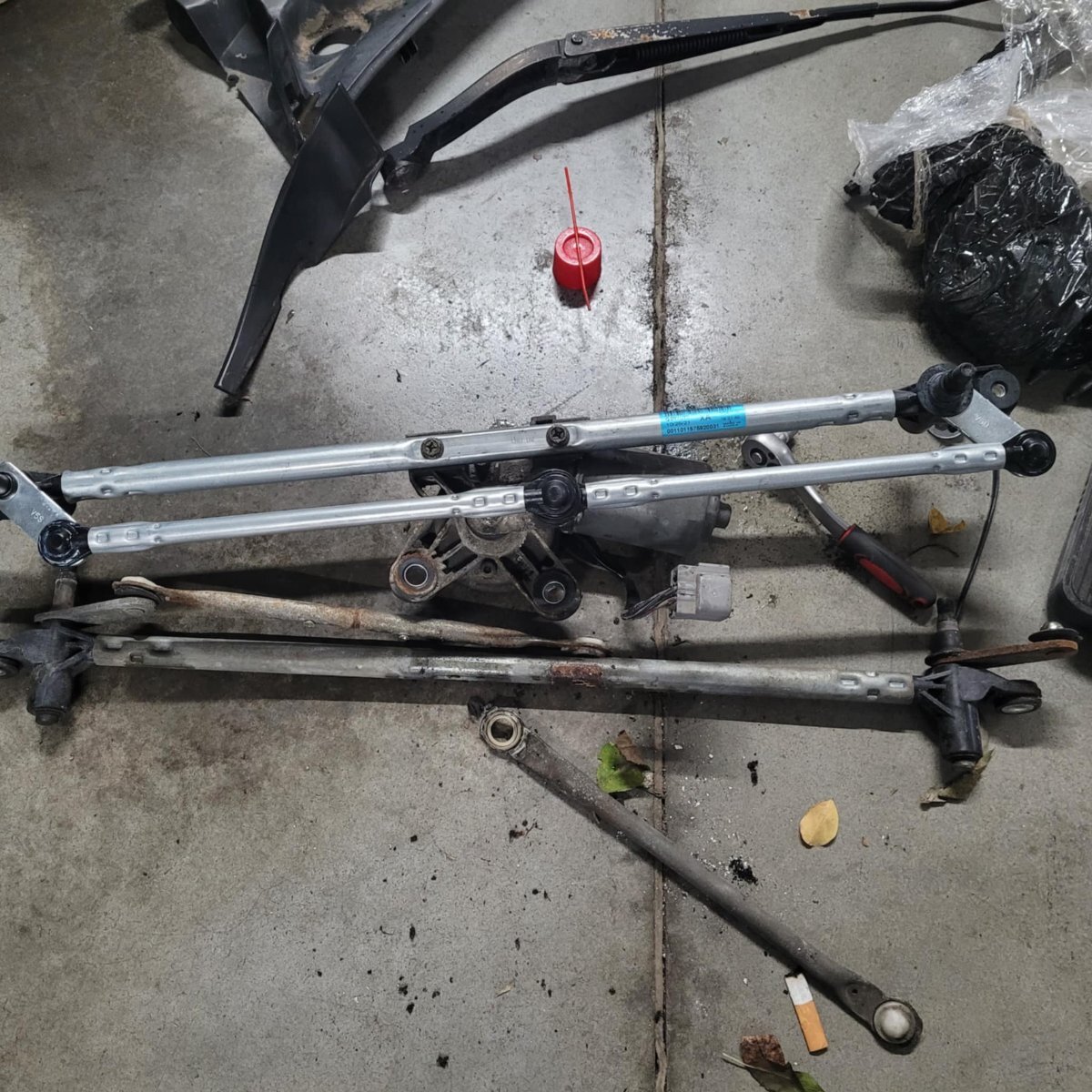

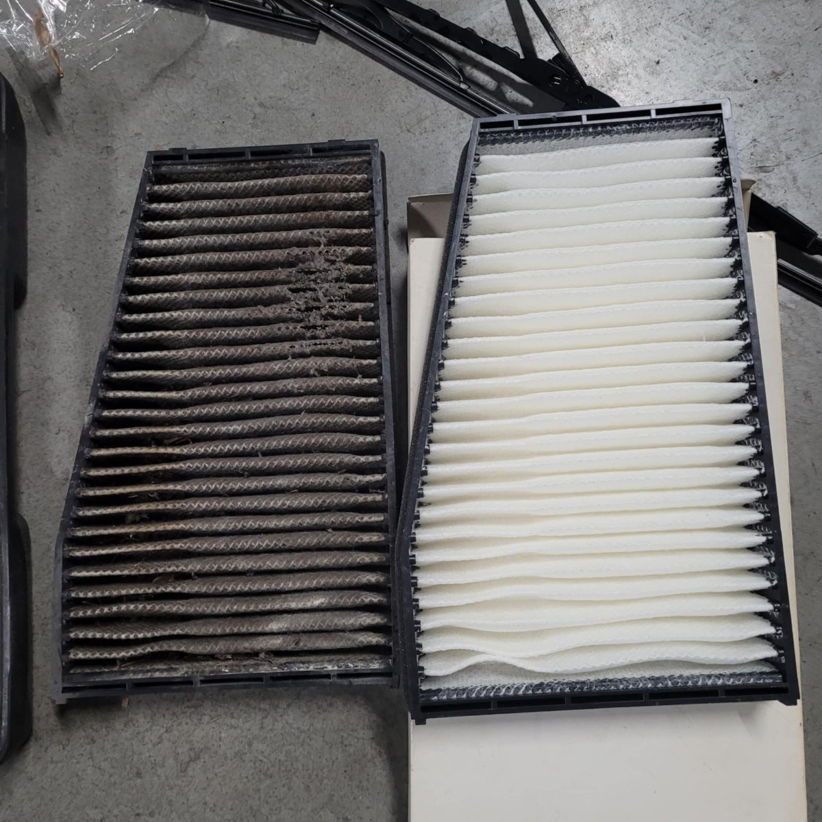

Vineri mi-am facut de lucru, am inlocuit mecanismul stergatoarelor si bratul de la sofer (la pasager nu am gasit) cu unele noi. Si filtrul de polen, care avea in jur de 1 an jumatate. Am pus si valva de sens, dar am renuntat rapid la ea pt ca scadea presiunea la stropitoare destul de mult.

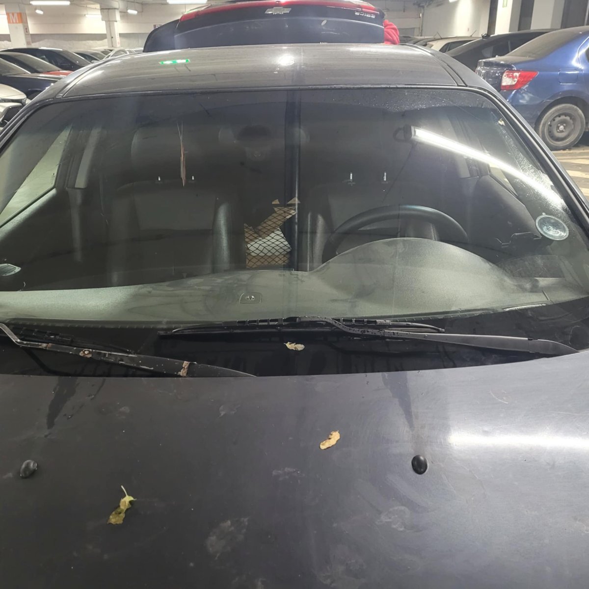

Epica a intrat la mici reparatii de tinichigerie... de cand am luat-o a avut o pata de rugina pe plafon. Parbrizul era zgariat si el destul de rau, asa ca am zis sa le rezolv pe ambele.

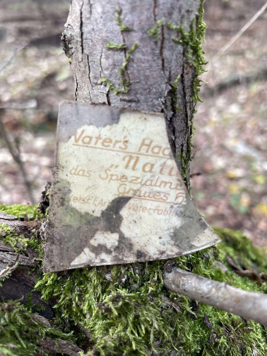

La groapa de gunoi nu a mai mers treaba... am mai gasit o portiune cu gunoi la suprafata, dar majoritar cioburi de geam, cateva piese auto mici, bucati de furtun, cheder etc Am batut padurea prin diverse locuri, pe final de zi am reusit sa scot un tag german (blank, din pacate), la 2 pasi mai incolo un tub de antrenament 7.92 si la alti 2-3 pasi sigla auto Ferdinand Keibl
