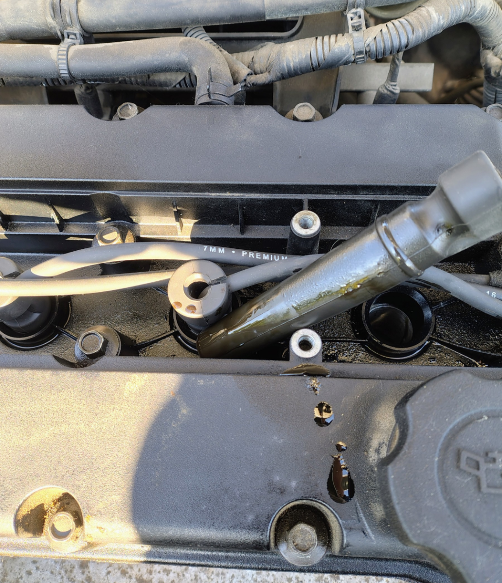

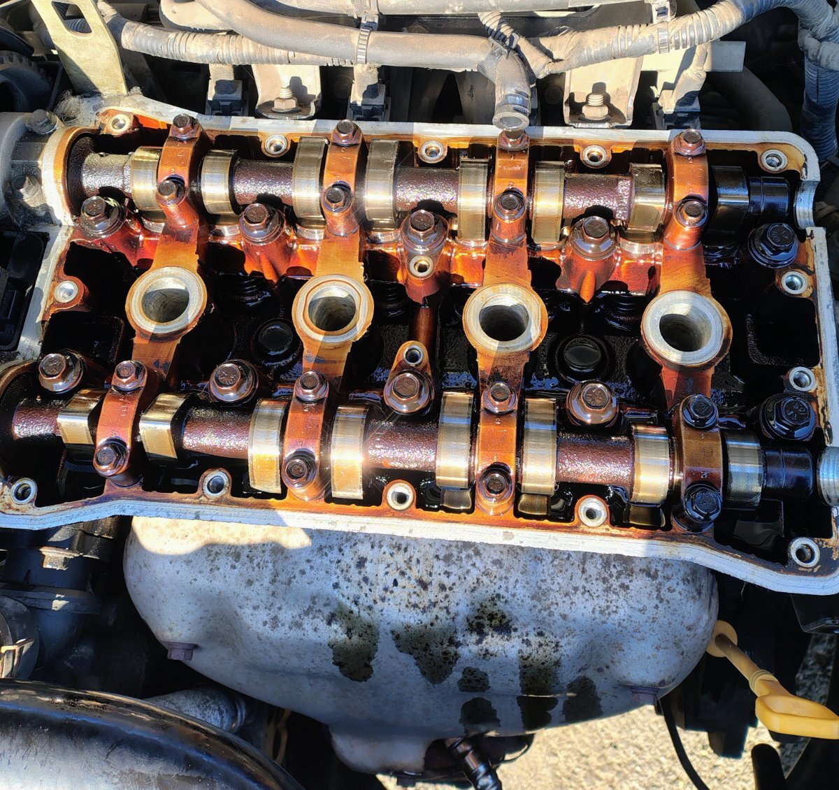

  2. Odo 186.xxx Episoade de mers înnecat, verificări și cred că am găsit cauza. 3 fise imbibate in ulei. Pe margini doar transpira puțin dar la bujii era lac. Am schimbat garnitura, nu sunt multumit de manopera dar o țin sub supraveghere. Cum vi se pare că arata motorul? Parca nu bine.
