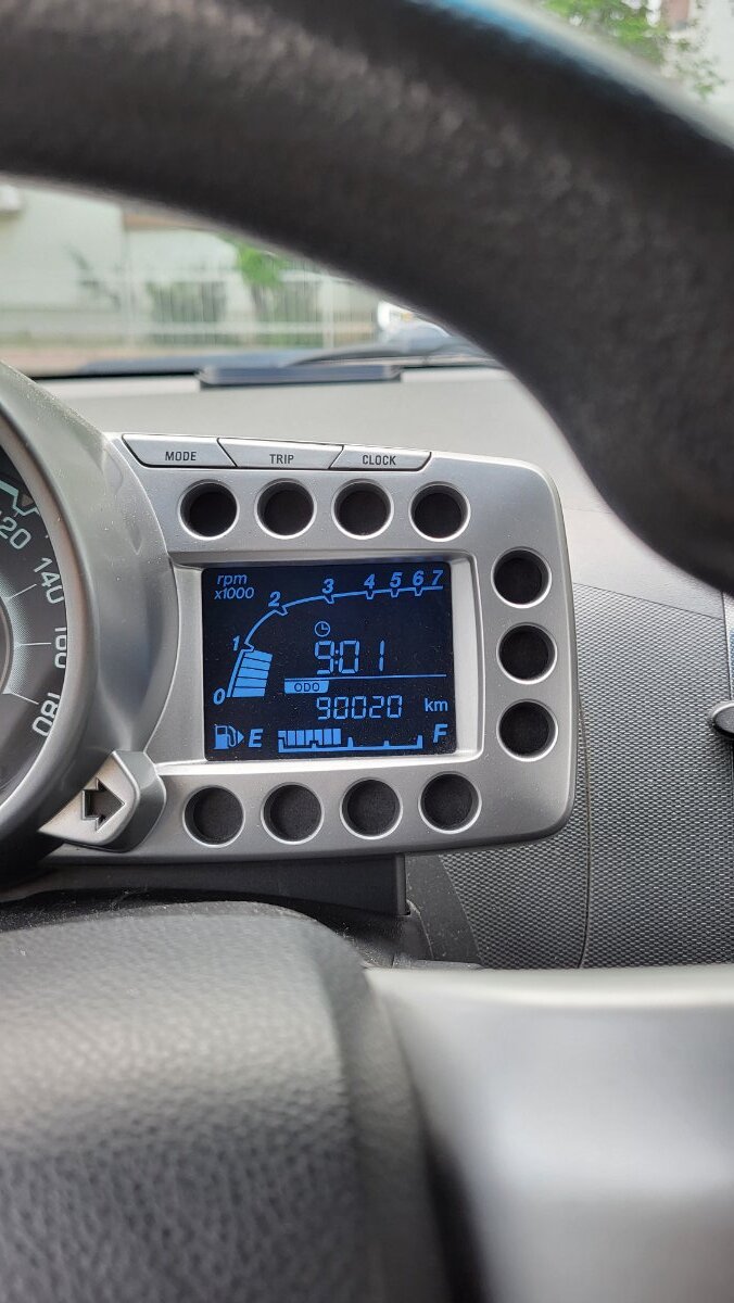

Ieri am profitat de ziua buna si am schimbat amortizoarele spate la Spark. Masina are acum aproximativ 92700km. Cele vechi aveau mai bine de 10 ani si doar ~60000km, dar la frig incepusera sa devina foarte dure, am experimentat niste senzatii foarte nasoale iarna trecuta cand temperaturile au fost negative. Amortizoarele le-am cumparat inca din februarie, dar am amanat montarea lor pentru ca dupa ce s-a incalzit totul a revenit la normal. Acum, de frica frigului care va veni, m-am pus pe treaba 🙂 . Am cumparat amortizoare HERTH BUSS JAKOPARTS J4320904, la momentul la care le-am luat costau 118 lei/ bucata, nu erau nici cele mai ieftine, nici cele mai scumpe. Acum vad ca sunt 156 lei/ bucata, cam scumpute. Ca si lucratura sunt OK, sudurile arata solid, la fel ca cele de fabrica. O sa vedem cat tin, dar oricum probabil vor tine cat va mai exista masina la cum mergem noi cu ea si la cati km facem. Acum Sparkul este 100% rezolvat dpdv tehnic. Dpdv estetic mai sunt mici probleme, insa nimic ce cere atentie. Cateva poze: 1. Amortizorul vechi si modul de montare pe caroserie. 2. Amortizor nou vs amortizor vechi. 3. Instalarea amortizorului nou pe partea stanga.
