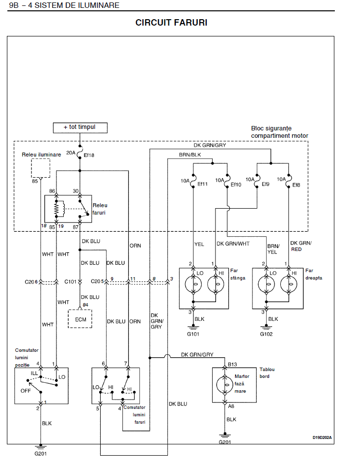

Asta-seara mi-a facut figura faza lunga, in sensul ca atunci cand impingeam maneta in fata, se facea intuneric si nici martorul nu se aprindea; flash-urile functionau. Dupa 5 minute a revenit totul la normal.
Ati patit? Ce sa fie, maneta sau releu?
Oricare. Releul ar trebui sa se auda.
Releul nu aveam cum sa-l aud ca se auzeau toate cele de la "viteza". O sa vad in timp ce se mai intampla.
Defectiuni de genul asta nu prea suporta aminare, daca e releul cel mult nu cupleaza si atita tot in schimb daca problema e in blocul de lumini cam da cu virgula.
Asa e, dar macar de crapa de tot ceva, inlocuiam si gata. Acum nu stiu ce sa schimb.
Pe partea electrica nu crapa piesele precum o pompa de apa, astea se lasa cu topituri, fum, chiar flacara ... Iti topeste o gramada de conductori, conectori cit ai clipi s-apoi dupa sa vezi distractie. De aia zic ca trebuie rezolvata problema in pripa.
Am intrebat la Radanici, 44 lei after si 270 original. E diferenta mare, atat de pret, cat si de calitate (pericol - cea after).
Cielo/espero nu au releu de comutare scurta/lunga, totul trece prin maneta, drept urmare ma indoiesc de faptul ca la matiz puneau releu.
Eu mizez pe maneta.
Urasc schemele 🤬 nu inteleg. Vad ca e un releu acolo.
Dar nu pare a fi doar pe faza lunga, deci maneta a facut figuri, zic si eu. Nu inteleg cum de si-a revenit totusi.
