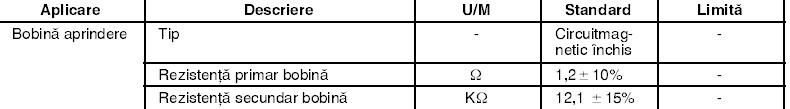

Am masurat bobina.
Pe primar am 1,6 Ω
Pe secundar am 11,2 kΩ
Conform manualului , rezistenta pe primar este prea mare, fata de specificatiile producatorului. Sa fie asta problema oare?
Share on other sites
Valorile sunt foarte bune! Rezistenta variaza functie de temperatura. Nu m-ai inteles ce te-am intrebat: cand cheia e pe pozitia demaror, bordul se stinge (martori check, baterie, pres. ulei etc)?
Asa zic si eu , trebuia ca rezistenta sa fie mult mai mare ca sa vb de o problema pe primar.

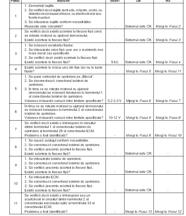

Am atasat doua pagini din diagnosticarea sistemului de aprindere.
La pct 5 . am 0,16V dar bateria s-a tot descarcat cu atatea incercari si teste.
La pct 6 . tensiunea pe conectorul 2 este in intervalul 10-12 dar scade rapid aproape de 0 V imediat cum dau la automat.
la pct 18 , am 12,2 V pe voltmetru , asadar , se aprinde .
la pct 19. nu
Firul verde cu negru ,( pinul nr 1 din mufa care se conecteaza la bobina ) trece printr-un cablu mai gros , de culoare gri . Acesta din urma, ar trebui sa fie in contact cu firul negru/ verde? Daca nu m-am facut inteles voi face o poza.
Pe cel gri am masa .
Ma gandesc sa nu fie o problema pe partea electrica. Este posibil ca bobina sa fie defecta chiar daca am masurat valori apropiate de cele din manual?
