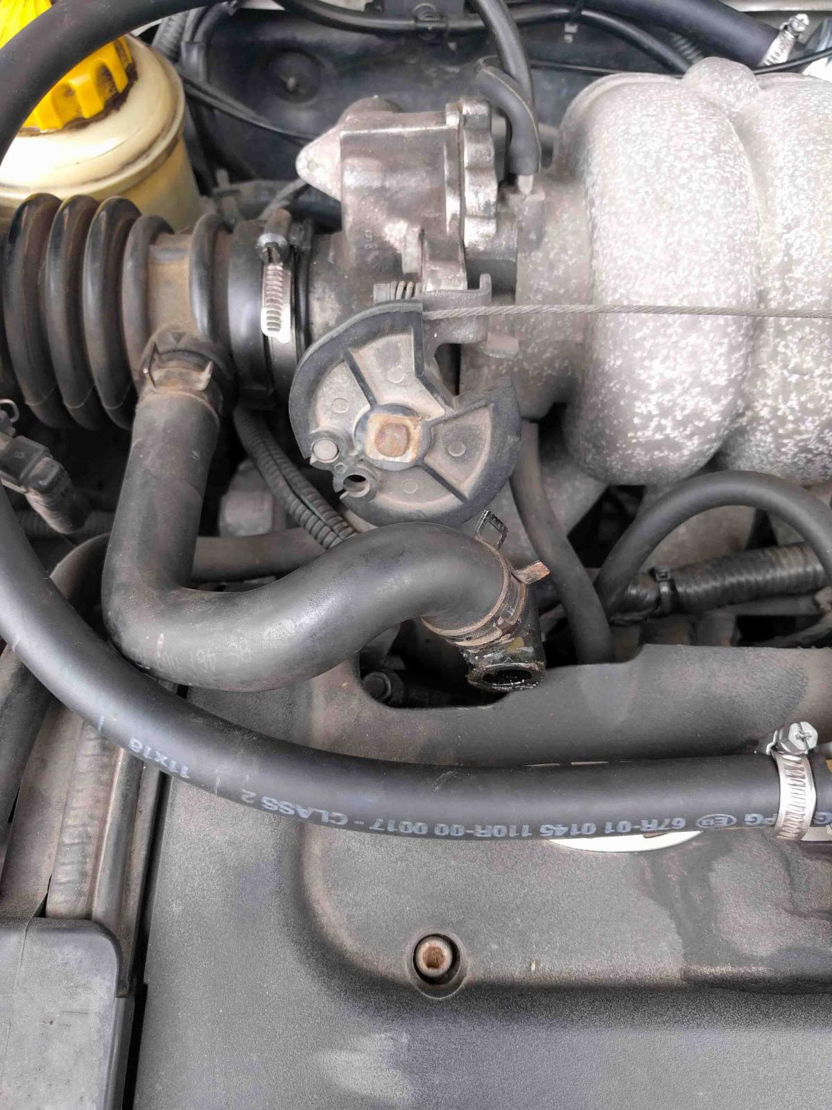

Am instalatie gpl pe masina si s-a rupt un cot care iese din motor.In imagine se vede cotul prins de furtun.Cealalta parte este incastrata in motor.Cu ce solutie pot sa lipesc cotul ,cred ca este ebonita sau ceva care sa reziste la temperaturi inalte?
Share on other sites
Ce soi de matiz ii ala cu asa aspiratie si corp clapeta acceleratie pe dreapta ?
Ma rog, in situatii gen, unica (si valabila) solutie ii inlocuirea racordului cu pricina, cred eu.
E un matiz care seama cu Nubira, deoarece si ptr ca, topicul e despre asa ceva :)
Cotul rupt este din capacul de plastic de la culbutori. Ori inlocuiesti capacul, ori lipsesti cotul acolo cu ceva gen poxipol.

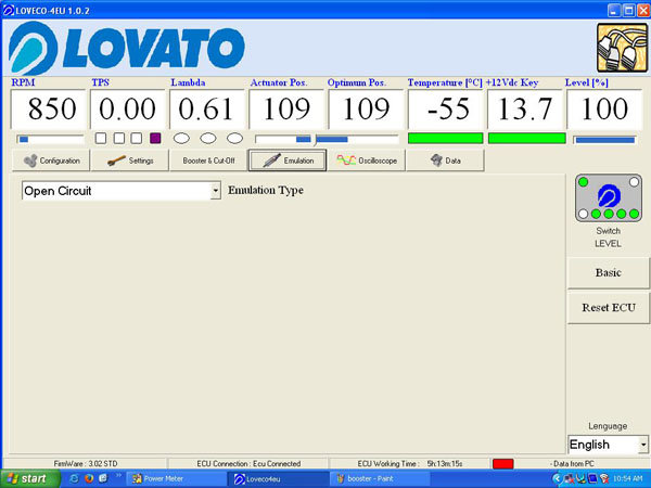

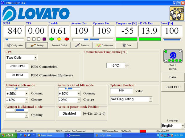

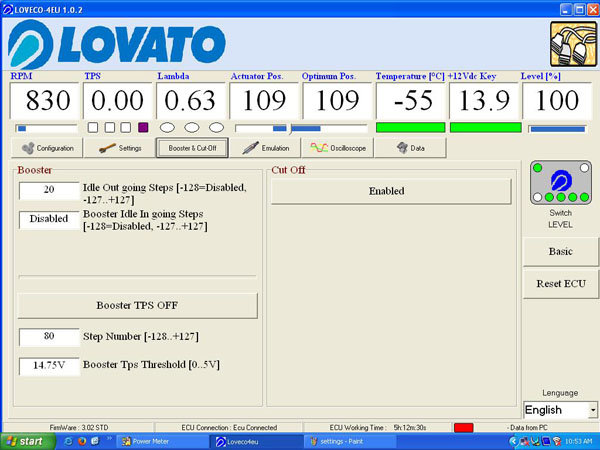

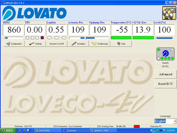

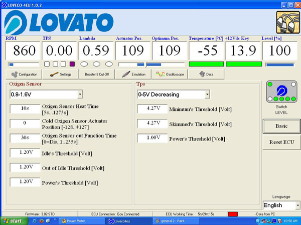

Am interfata si am softul. Setarile sunt cele din imagine. Cand merg pe gaz imi da eroare la sonda lamda (a doua). Daca merg pe benzina eroarea dispare.
Daca o trec pe gaz in mers (in sarcina) imi trece din nou pe benzina.
Daca o trec la relanti, trece fara probleme.
Atasez imaginile din soft. Poate sa-mi spuna cineva ce anume nu e setat bine?
