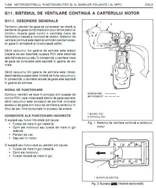

Am suflat in ea de la dreapta spre stanga si nu permite trecerea aierului. Banuiesc ca asa ar trebui sa circule prin ea. In manual este imaginea si explicatiile de mai jos si o gramada de defectiuni in care se verifica supapa pcv. Nicio imagine cu pozitionarea ei. -

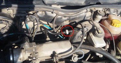

Salut, Cielo Executiv 2006 Imi puteti spune ce piesa e in imagine? Nu am gasit in manual. La magazin au spus ca nu au supapa PCV pentru Cielo, numai pentru Matiz. Aia de acolo prea seamana ca forma cu supapa PCV de matiz. Defectiune: Lipsa putere motor cand e cald afara. -
