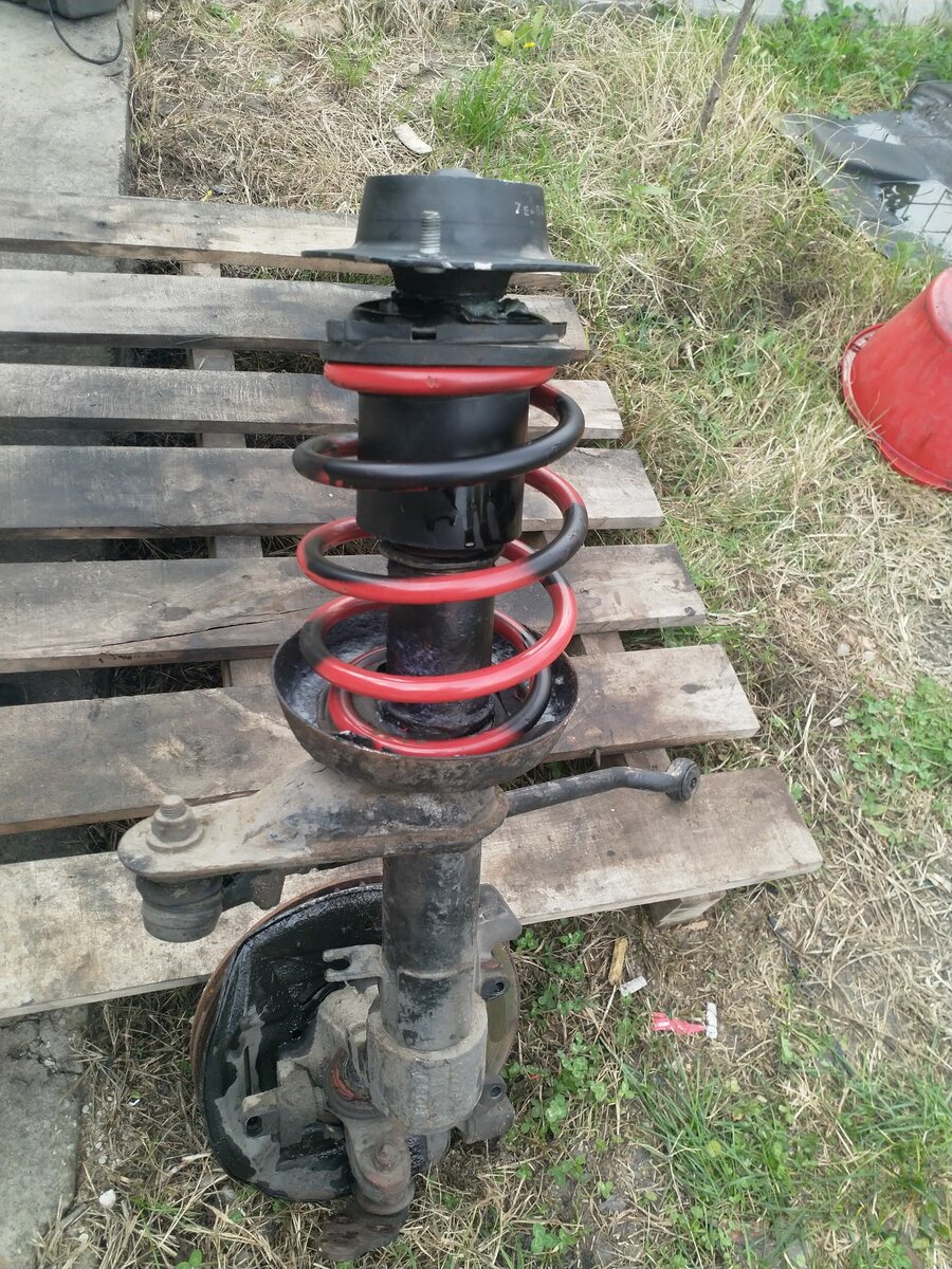

A revenit jamba si s-a montat pe masina.
O faza amuzanta a fost ca la remontaj nu se apropia de pozitia initiala, parca era planetara prea lunga (cam cu vre-o 3 cm).
Am scos celelalte 2 planetare dreapta din stoc sa le masor si intre timp ma gandeam cum naiba planetara de manuala pe cutia automata a mers si asta de automata pe manuala e prea lunga 😄
Dupa scurt timp m-am prins ca defapt iesise complet din tripoda si statea doar in burduf. Din pacate se si rasucise si nu mai intra pe caneluri, dupa un pic de gadilat am reusit sa o bag la loc fara sa desfac burduful.

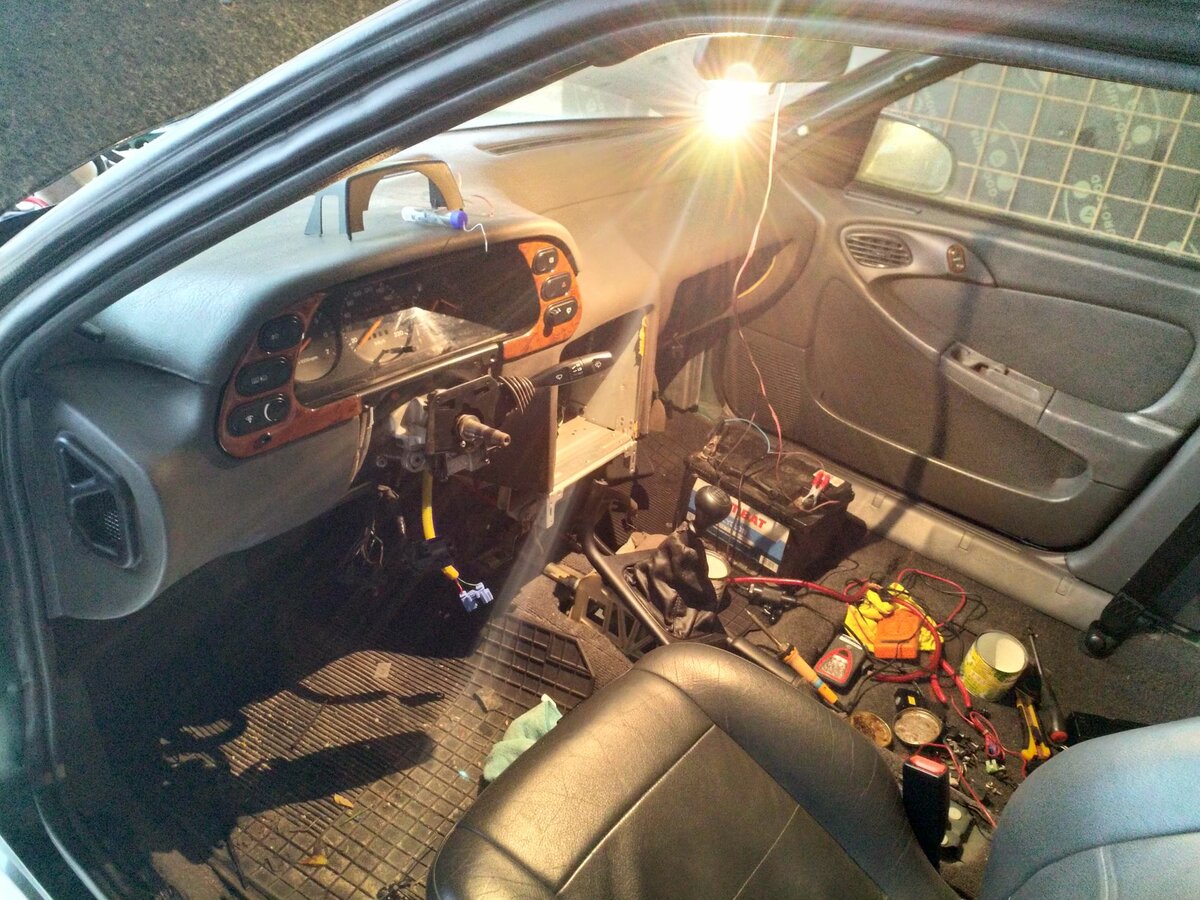

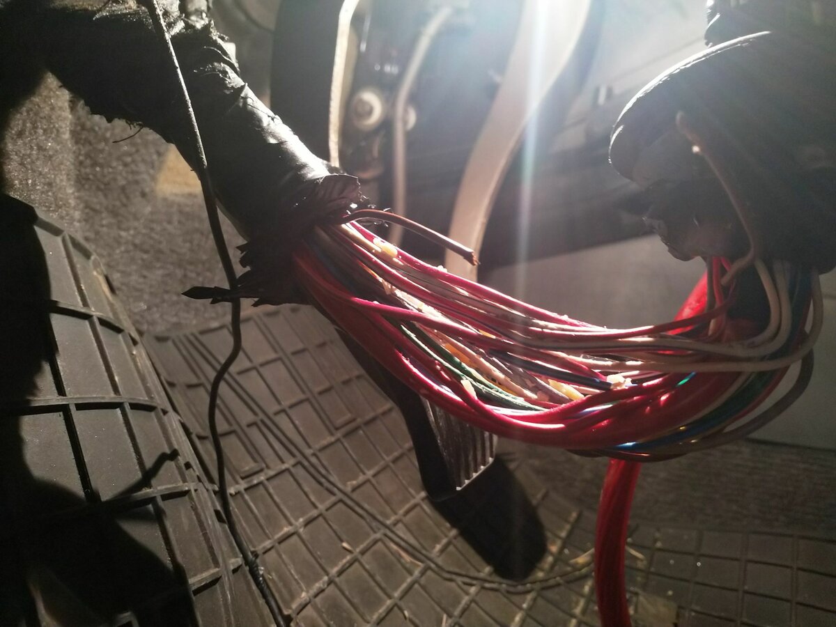

La interior am reusit sa trag electrica pe pozitie cat de cat si sa montez coaja de bord, plus prins panoul de sigurante si cel de relee de coaja.
M-am oprit aici fiindca imi lipseau niste chestii pe la audio si daca tot e bucati vreau sa merg cu totul odata decat sa ma chinui mai tarziu.

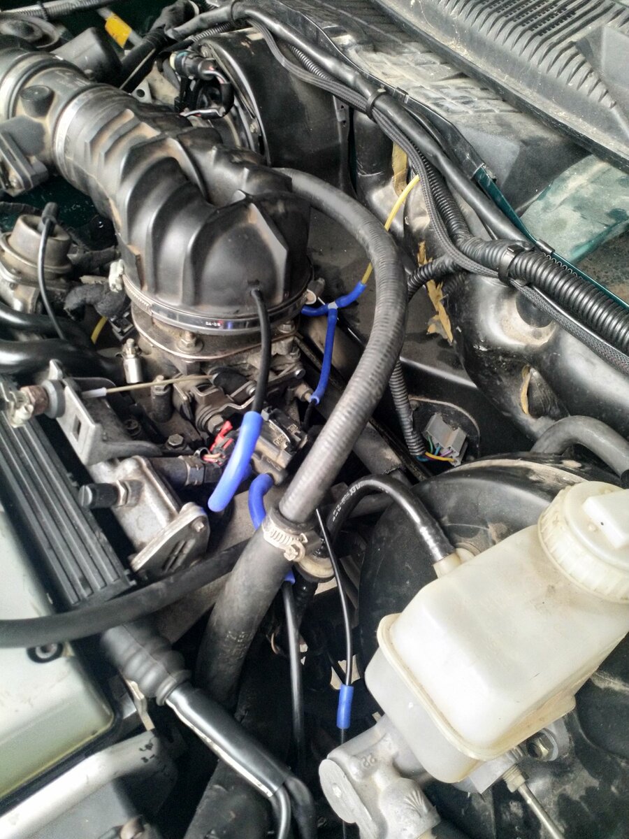

Am conectat si canistra de vapori la admisie si la linia de vacuum folosind un teu de plastic si niste furtune siliconice luate din vitan odata cu alea de audio.

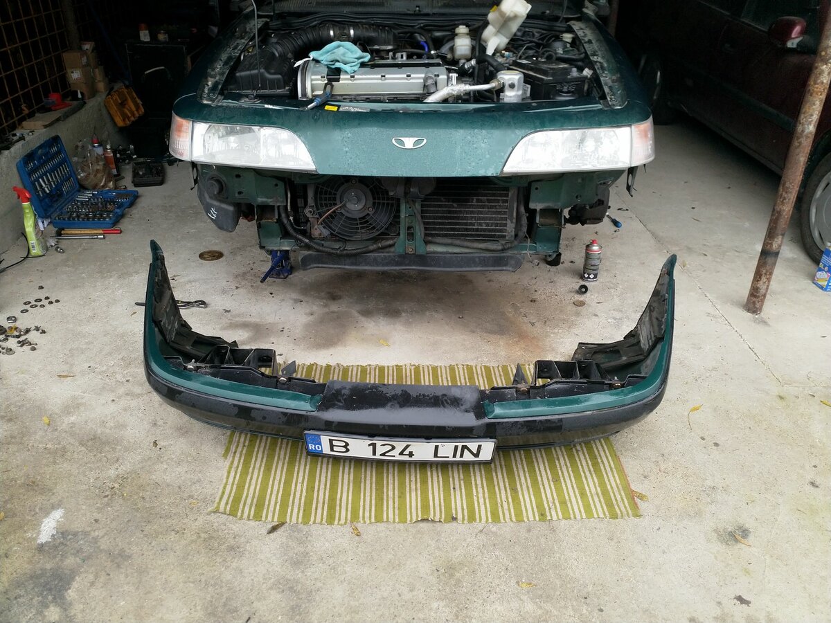

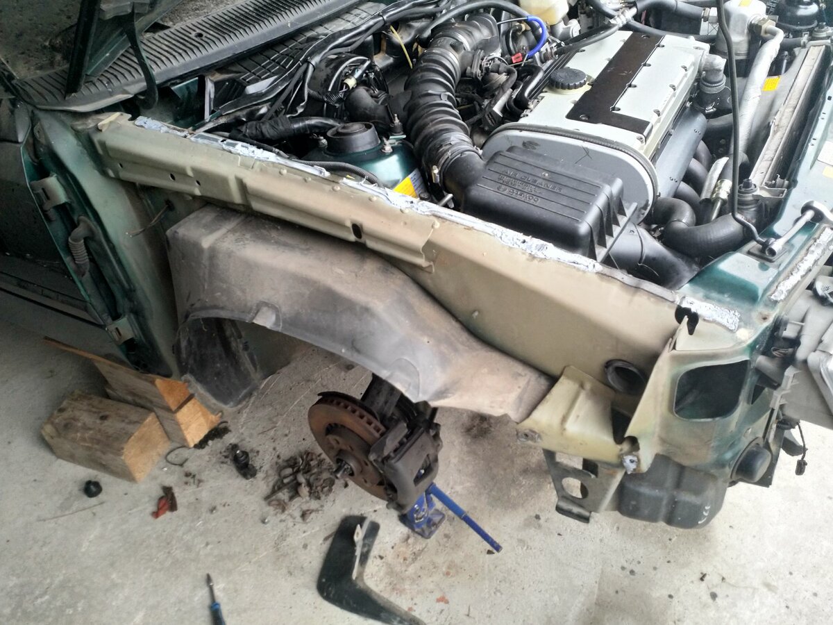

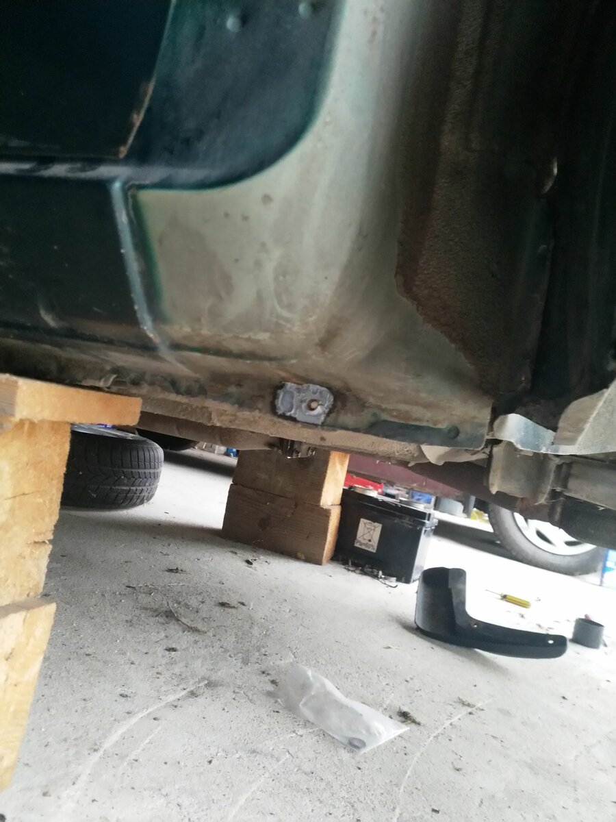

Franele s-au aerisit, bara si carenajele s-au montat insa nu a fost pusa pe roti si nici miscata, ieri pe seara mi-a venit si senzorul ABS fata dreapta (nipparts) dar nu am mai apucat sa il montez.
Oricum, surubul e rupt si o sa incerc sa il gauresc, daca nu, oricum intra greu si probabil va sta si fara, la bmw am unul asa de vre-o 2 ani su nu am avut probleme cu el.

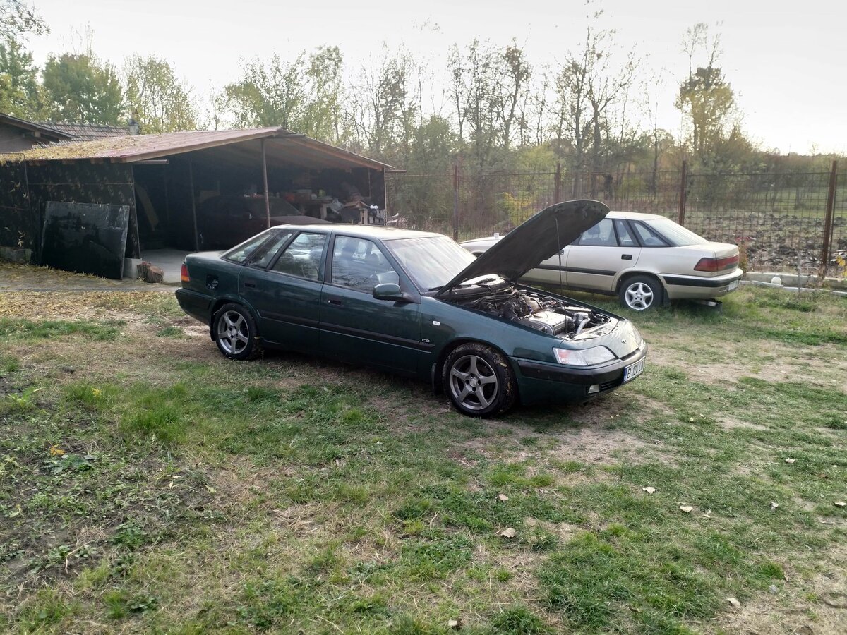

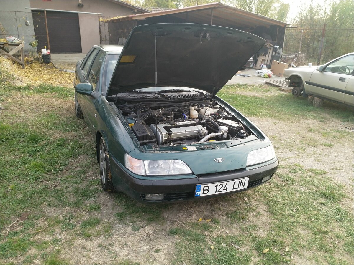

Si cateva poze promise, inclusiv cu sistemul canistrei de vapori. S-au demontat si aripile fata pentru a schimba lucas-urile laterale cu cele albe de pe bej si totodata am verificat si cum arata masina pe sub ele, las pozele sa vorbeasca.
Momentan sunt la interior, am reusit sa montez ceasurile, volanul si tot ce e in jurul lui.
Ca si observatii, nu mai merge ledul de iluminare la temporizator stergatoare, am reusit eu sa refac lipiturile insa aparent e led-ul ars si nu mai am aceeasi nuanta, momentan ramane asa.
Farurile nu mergeau decat pe flash, s-a dovedit ca blocul de lumini si-a dat obstescul sfarasit, s-a inlocuit cu o chinezarie noua, sa speram ca datorita releelor va tine mai mult decat se aude in general despre ele.
O problema ceva mai grava este becul din butonul AC aprins tot timpul, indiferent de starea butonului, pozitia cheii. Singura explicatie este ca am atins niste fire cu scula de gaurit cand am strapuns mansonul dintre compartimentul motor si cabina pentru a baga un cablu al alarmei si cel pentru audio, va trebui redesfacut si investigat, din pacate nu pare simplu, oi vedea.

Am rezolvat cu butonul AC, era fix ce am zis, cand am dat gaura am matrasit 3 fire, s-a defacut (cu greu) si s-au refacut lipiturile.

IMG_20201112_153352_compress89.thumb.jpg.4c1e70cc359f74632ad5a3dc49c780b4.jpgIMG_20201112_154611_compress41.thumb.jpg.5d09a6f792e2a0dc94a11210c928e8d1.jpgIMG_20201112_154628_compress70.thumb.jpg.bececb2d6ed0e1acead726b5d6ca2aec.jpgIMG_20201112_154726_compress80.thumb.jpg.62222fd63c181d23d5e6a4c034826ced.jpg
Urmeaza interiorul, acolo mai e de munca.

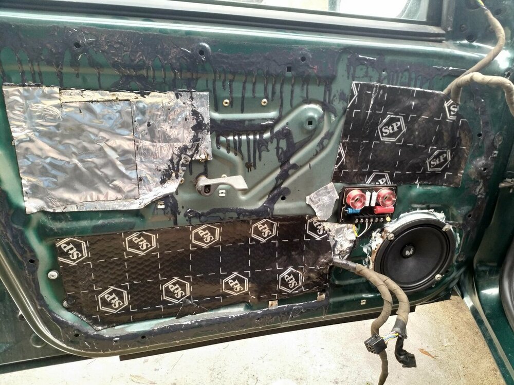

Gata usile, au trebuit redesfacute din mai multe motive.
In primul rand, de reparat (din nou) oglinzile care sarisera iar ambele din sigurante si se pliau in mers.
De data asta nu am mai pierdut timpul fiindca se vede (cel putin la stanga) ca a barbierit canelurile de pe ax si nu mai sta siguranta aia deloc, drept urmare am zis sa folosesc singurele 2 oglinzi care stau in suport, respectiv stanga de la visinica si dreapta de la bej 🙂
Nici una nu a mers "fest" dreapta de la bej nu am reusit sa desfac un surub, drept urmare carcasa mai sta doar in 3 suruburi in loc de 4.
Cea de la visinica nu avea nici o legatura cu cea de pe verde, plus ca avea motorasul defect, drept urmare au trebuit demontate bucati ambele si construit una buna.
Nu mai dau detalii, la final am 2 oglinzi care se pliaza, se regleaza, nu tremura si merge si incalzirea in ele. Toata treaba asta nu a luat decat 4 ore 🙂

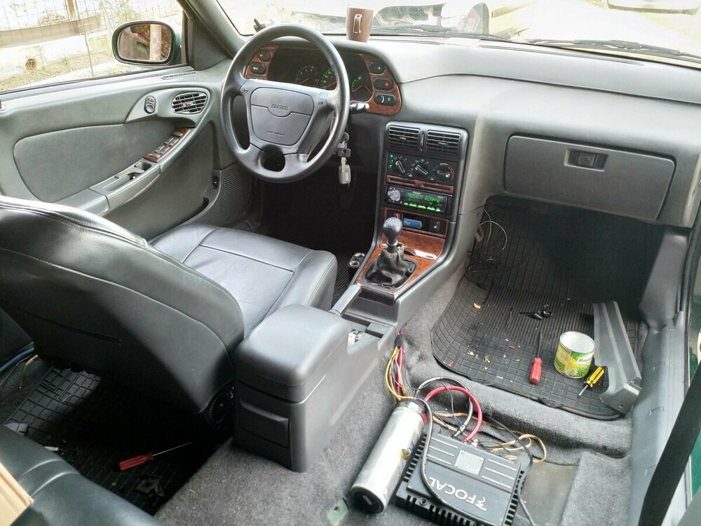

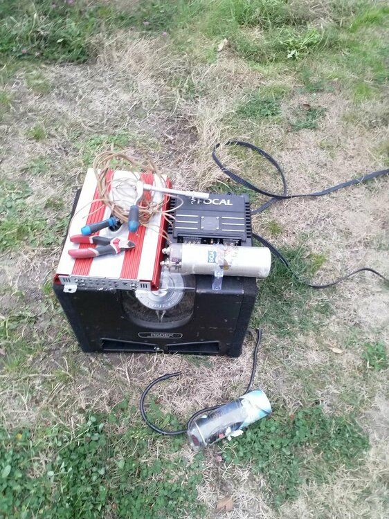

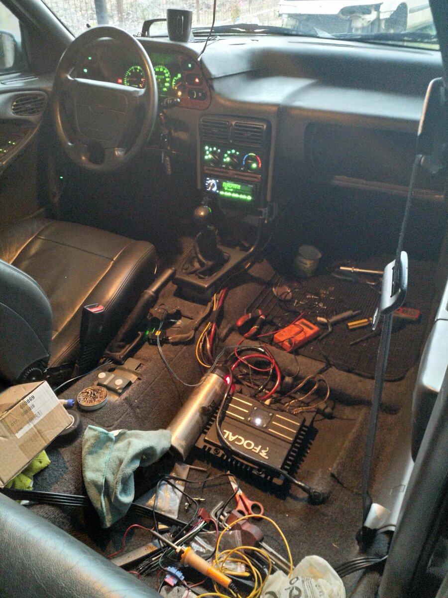

Am reusit sa montez muzica pe fata (al doilea motiv pentru care au trebuit desfacute fetele de usi a fost sa identific firele + si - de la boxe ca sa le leg corect in statie).
Playerul momentan e un pioneer oferit de @mirceajo 🙂 la care dupa lupte seculare cu parazitii din boxe am reusit sa gasesc o combinatie corespunzatoare sa fie liniste.
Espero are o instalatie electrica foarte proasta in ceea ce priveste masele, daca vreodata vreti statii in ea trebuiesc trase cateva suplimentare.

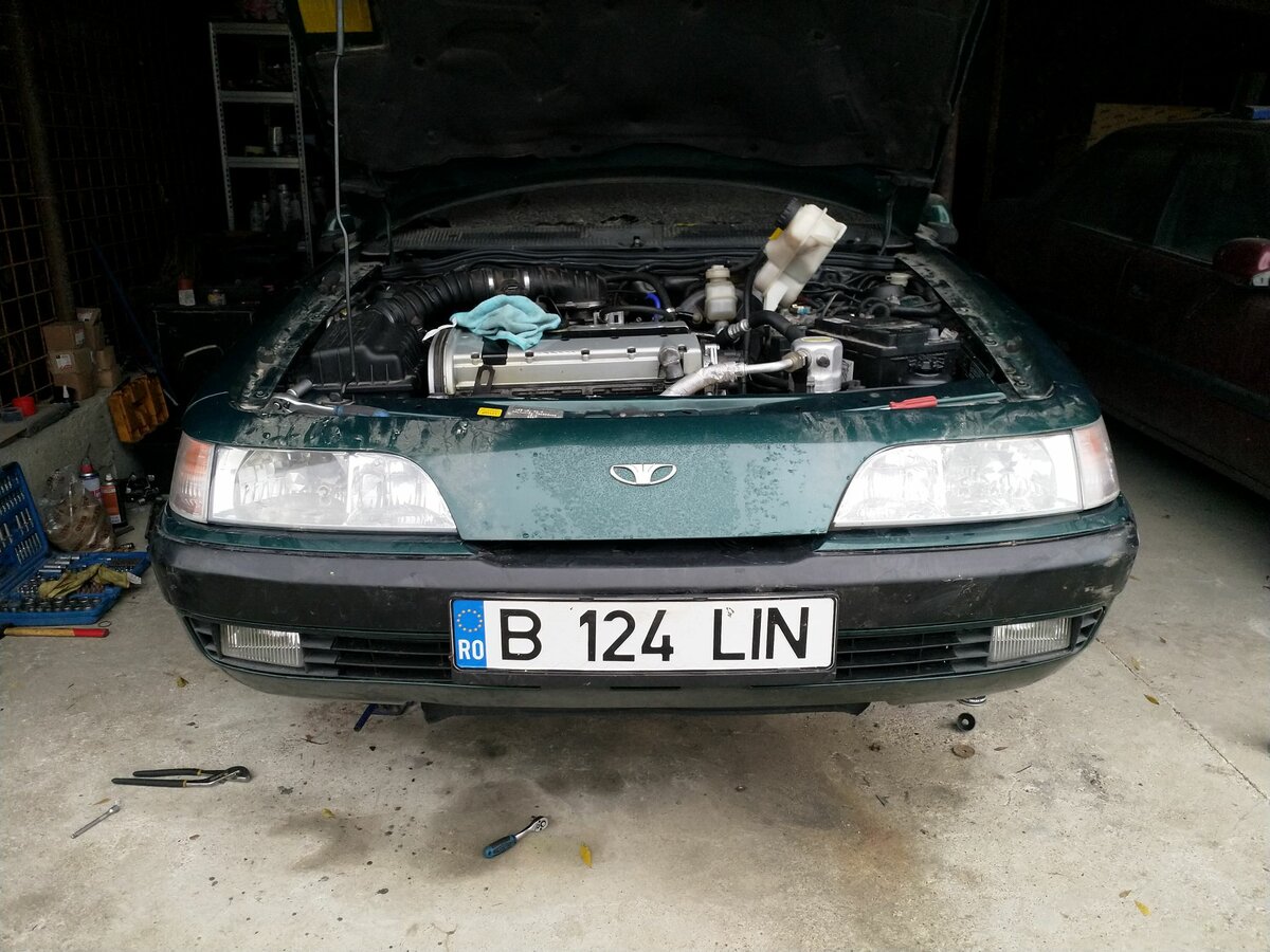

Azi am redesfacut cureaua de transmisie si capacul distributiei ca aveam eu o banuiala si am avut dreptate, volanta nu era stransa cum trebuie.
Pe la distributie totul in regula, intinzatorul e la semn, ideea e ca am un zgomot usor de undeva din zona aia, nu stiu cum sa il definesc, un fel de "wailing" asa parca sunt dinti de transmisie, o fi pompa de ulei sau aia de apa, ideea e ca se aude si fara cureaua de accesorii, eh, poate am eu prea multe pretentii de la un motor vechi 🙂

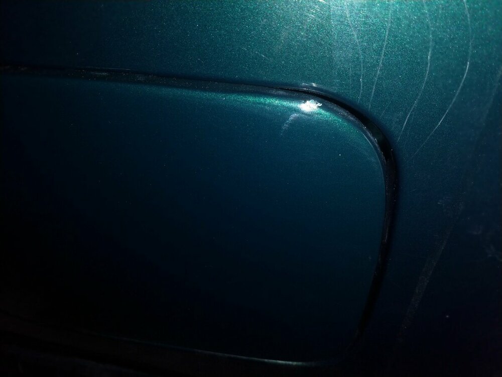

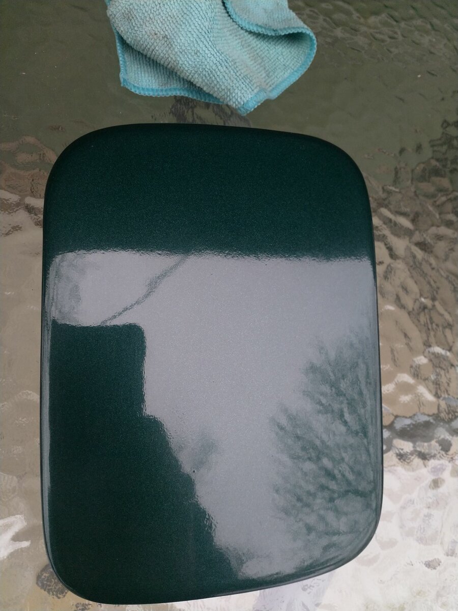

Ca si alta operatiune, am vopsit rapid (si prost) capacul de la rezervor. Nu e perfect dar macar nu mai e alb 🙂  am bagat prea mult lac din pacate si s-a matuit dar dupa polish a iesit cat de cat.
La montaj am reusit sa il ciobesc un pic fiindca nu era "copt" bine (deh, frig) l-am reparat cat de cat cu un betigas de urechi si vopseaua s-a scurs un pic, mama masii, asa ramane momentan.

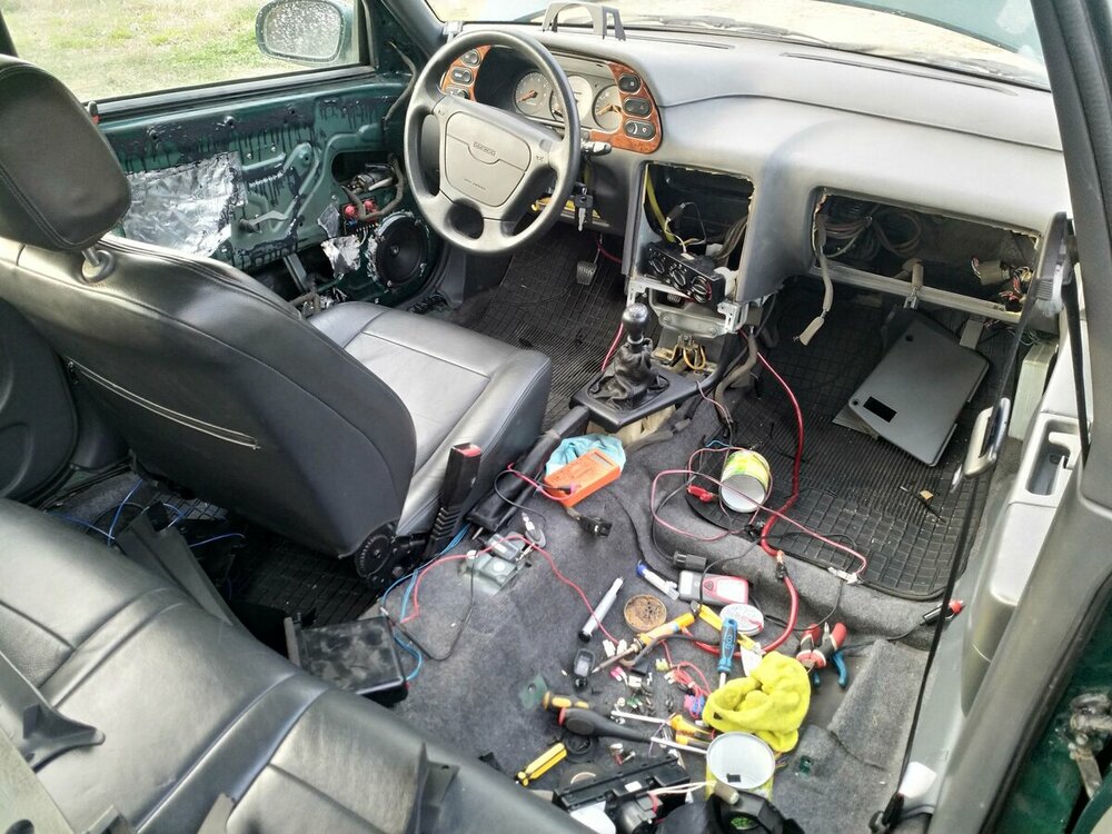

In alta ordine de idei, am remontat toata consola centrala (scrumiera, butoane incalzire in scaune) cotiera si tot, mai am torpedo-ul si scaunul din dreapta.
Totodata am observat ca la scaunul sofer nu am rezistenta pe una din plase (cred ca cea de la sezut) la cel din dreapta par ambele in regula. Dupa ce il montez o sa il desfac si pe cel din stanga sa vad masa in primul rand daca e cum trebuie.
Poze data viitoare cand o sa fie complet. Dupa, intoarcem masina si desfacem partea din spate, ar fi ambele usi spate (pe dreapta nu merge centralizata) si banchetele (ca sa prind in portbagaj cealalta statie, sa trag firele...etc)

Gata interiorul, intre timp s-a montat si scaunul dar am uitat sa fac poze. Concluzia, doar rezistentele de spatar merg la ambele scaune, sezut deloc, s-a vazut si la aparat, alea de "sale"aveau undeva la cativa ohmi, alea de sezut stanga era intrerupta, ailalta indica vre-o 500 ohmi, prea mult pentru o rezistenta.

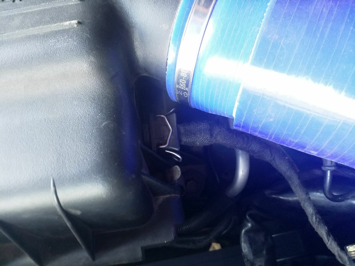

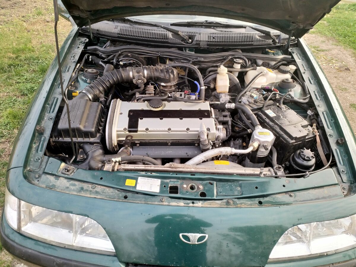

Fiindca furtunul de admisie se rupsese de la atata timp, s-a inlocuit cu asta. Totodata am preferat sa mut senzorul de temperatura in carcasa filtrului de aer.
In configuratia veche era pe furtun.
